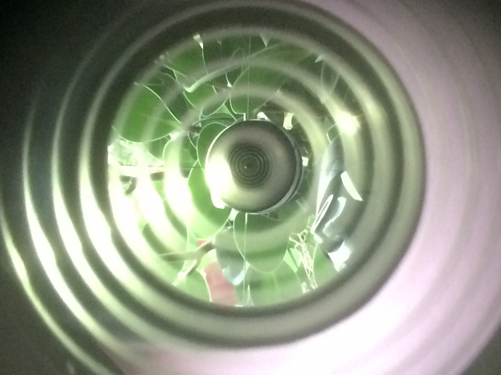

Normalerweise hatte ich immer sehr gute Sternabbildungen und war zufrieden. Justierhilfen wie Concenter und Cheshire sind vorhanden und wissen eingesetzt zu werden.
Nach dem Umstieg aufs Vollformat (vorher APS-C) jedoch, bestand der Bedarf einer genaueren Justierung des Systems um vorallem im Randbereich vernünftige Sterne zu bekommen.
Also einmal richtig gründlich justieren.
Und dann kam die Ernüchterung,.....habe ich das vorher nicht gesehen ?!
Im Fangspiegelschatten habe ich eine Reflektion des Okularauszuges. Aber nur die Hälfte des OAZ welche dem Hauptspiegel zugewand ist.
Das System habe ich jetzt schon so oft und lange erneut justiert, doch bekomme diesen Anschnitt einfach nicht weg. Ein paar BIlder sollten helfen mein Problem zu erkennen.

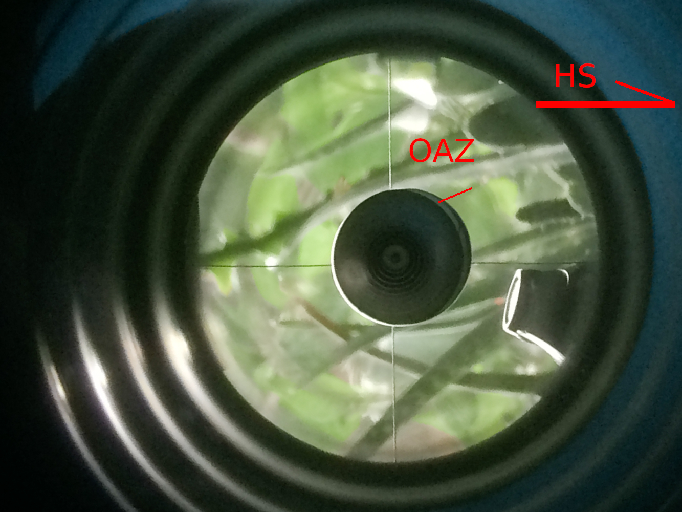

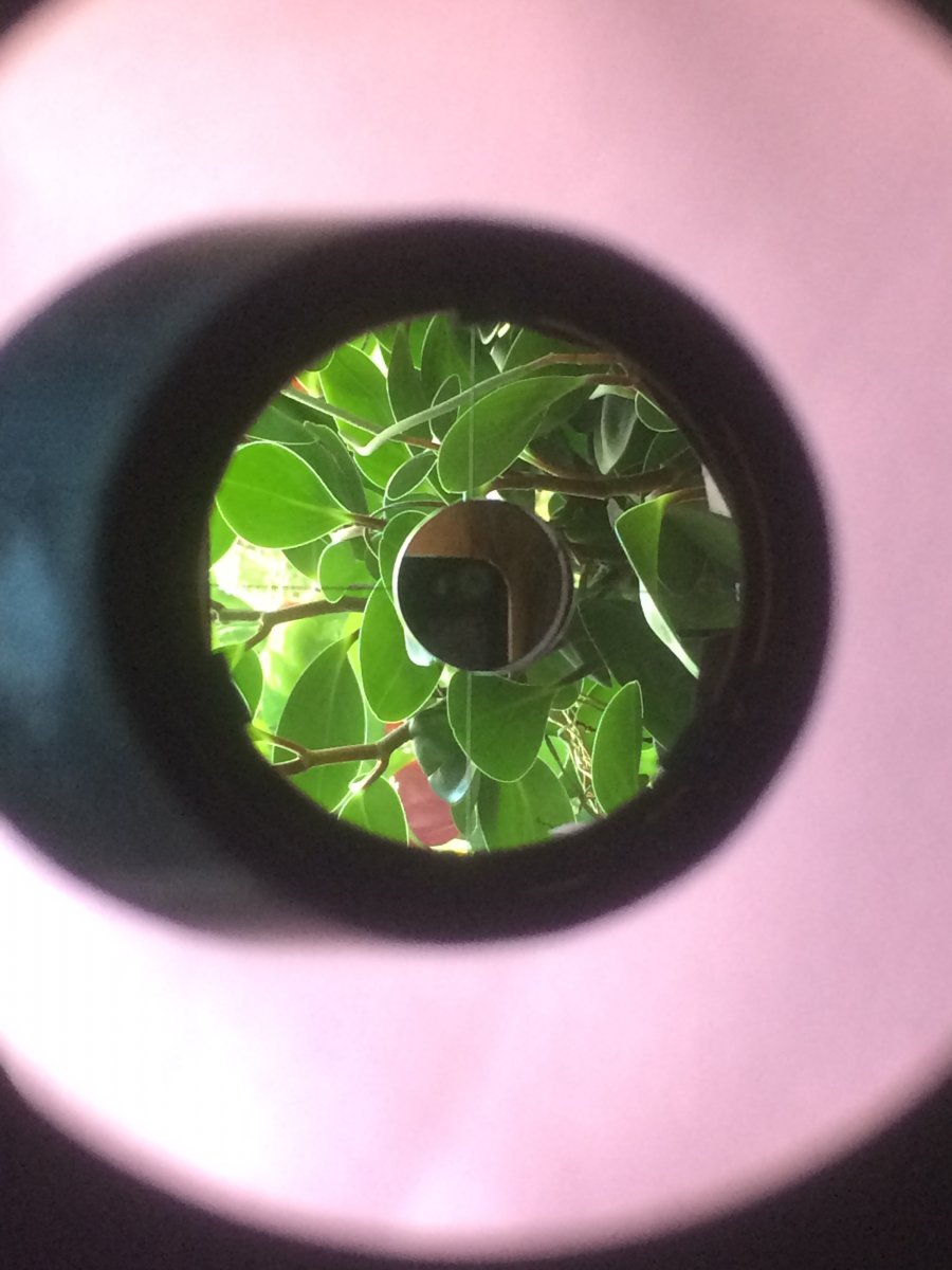

1. Der direkte Einblick in den Okularauszug ohne Hilfmittel
2. Einblick durch das Concenter

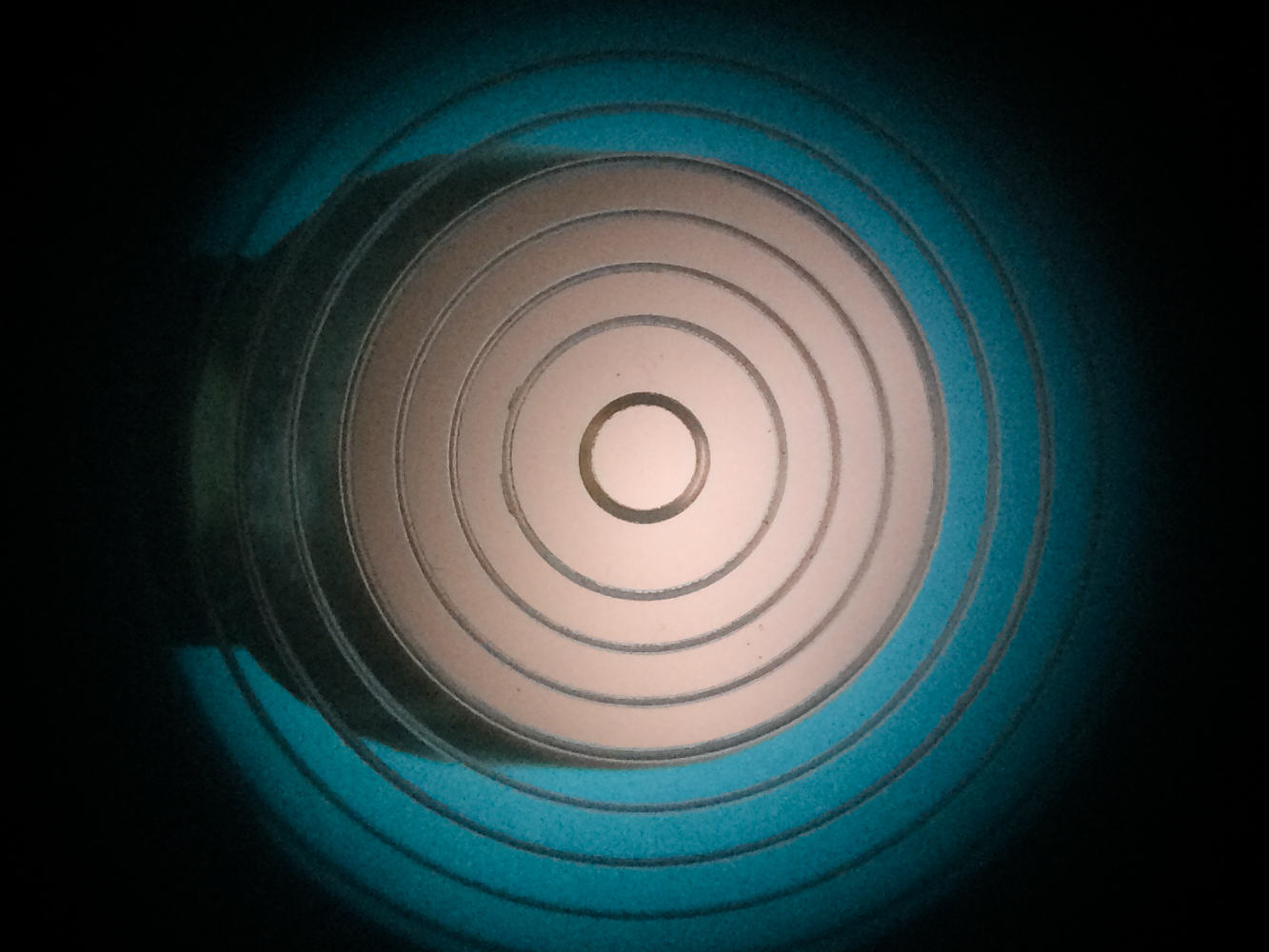

3. Zustand des Fangspiegels durch Concenter. HS abgedeckt
So. jetzt ihr ;)
Wie bekomme ich diesen Anschnitt weg ? Vielleicht hat einer der erfahrenen Justage-Profis den erhellenden Tip für mich!

Hallo....,
du machst das mit der Justage schon recht gut, hast nur beim letzten Schritt einen Denkfehler.
Concenter-Justage setzt immer korrekte Offset Einstellung voraus und das ist auch offensichtlich bei Deinem Newton eingestellt.
So wie der Fangspiegel mit Offset dann im Concenter (ohne den HS dazu) rund ist, ist das schon mal perfekt.
Wenn du dann im Anschluss den HS "darunter" justierst muss die HS-Mittenmarkierung auf der dem OAZ abgewandten Seite neben dem Mittelpunkt des Spinnenkreuzes stehen bleiben.
Das ist der Offset.
Du justierts das dann in dem Bestreben alles mittig und konzentzrich zu bekommen mittig, was m.E. nur über Nachfassen an den Fangspiegel-Justierschrauben möglich ist.
Damit holst Du dir nicht dem OAZ ins gezeigte Bild (FS+HS im Concenter), sondern den Spiegelrand.
Nehmen wir Dein erstes Bild.
Wenn die Mittenmarkierung auf dem vertikalen Spinnenarrm nach links aus der Mitte rutscht und direkt links neben dem Schnittpunkt mit dem senkrechten Spinnenarm steht, ist die Einstellung korrekt und der Spiegelrand verschwindet aus dem Bild.
*entfernt*
Link zur Grafik: http://www.seeing1.de/bilder/astro/justage/FS_blick_offset_spinne.gif
aus

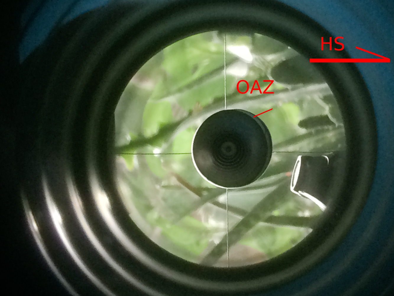

Dein verlinktes Bild zeigt ja allerdings den Justage-Fall für einen Halboffset (so auf der Seite erklärt)
Mein Fall wäre ja dieser, oder? : http://www.seeing1.de/bilder/astro/justage/FS_blick_offset.gif
Ich habe mich jetzt immer an die Anleitungen gehalten, bei denen es heißt.
1. FS im OAZ zentrieren. (hab ich ohne weiteres erreicht. Ein schöner Kreis innerhalb der Linien des Concenters)
2. FS zum HS ausrichten. ( hat auch gut geklappt. Den Hauptspiegel dabei schön konzentrisch in die Ringe des Concenters bringen. gut an den Halteklammern zu erkennen)
3. HS so ausrichten, dass der Lochverstärker in der Reflektion des innersten Concenter-Rings zu liegen kommt (klappte auch ohne weiteres. Der Offset des FS-Schattens ist auch deutlich zu erkennen)
Soweit so gut. Sieht dann so aus:
(So justiert, dass Lochverstärkerring in der Spiegelung des inneren Concenter zu liegen kommt.
HS liegt rechts.)
(Sauber justiert. Offset erkennbar. leider auch der OAZ in der Spiegelung)
Muss der HS-Mittelpunkt tatsächlich, wie nach deiner Aussage, neben dem Kreuzungspunkt der FS-Streben sein?

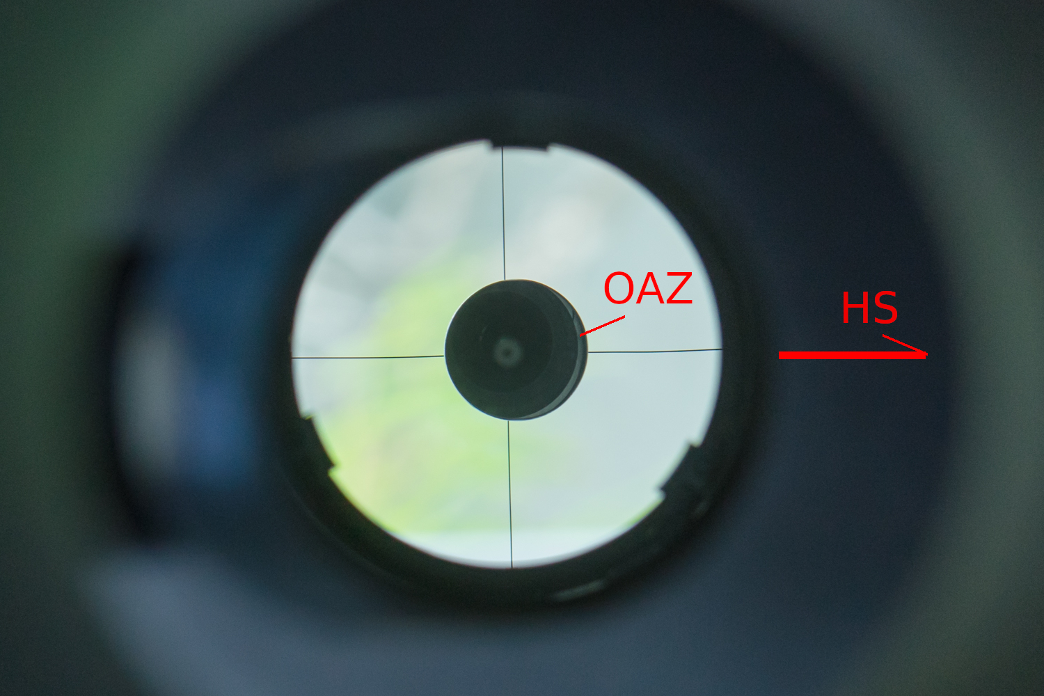

Hallo Patrick,
Du hast recht, ich habe mich bei der Antwort nur darum gekümmert, wie du diesen Rand wegbekommst.
Das ist dann für mich mit meiner visuellen Ausrichtung "perfekt genug". Es reicht ja schon, wenn Offset nicht 100% stimmt und schon kann das so aussehen.
Wenn Dir da fotografisch was negativ auffällt, sonst alles okay ist, könntest Du nochmal an den FS ran.
Auf dem Foto nur vom FS im Concenter sehe ich noch einen leichten Versatz nach links. Kann auch sein es liegt nur an der Ausleuchtung des Bildes. Wenn nicht müsste der FS m.E. noch ein klein wenig tiefer gesetzt werden.
Mit den Bildervergleichen tu ich mich schwer, aber es sieht gegenüber dem Ideal so aus, als sei bei dir das OAZ-Loch (welches in dem verlinkten Bild den hellen Kranz bildet) nicht komplett in der Spiegelung.
