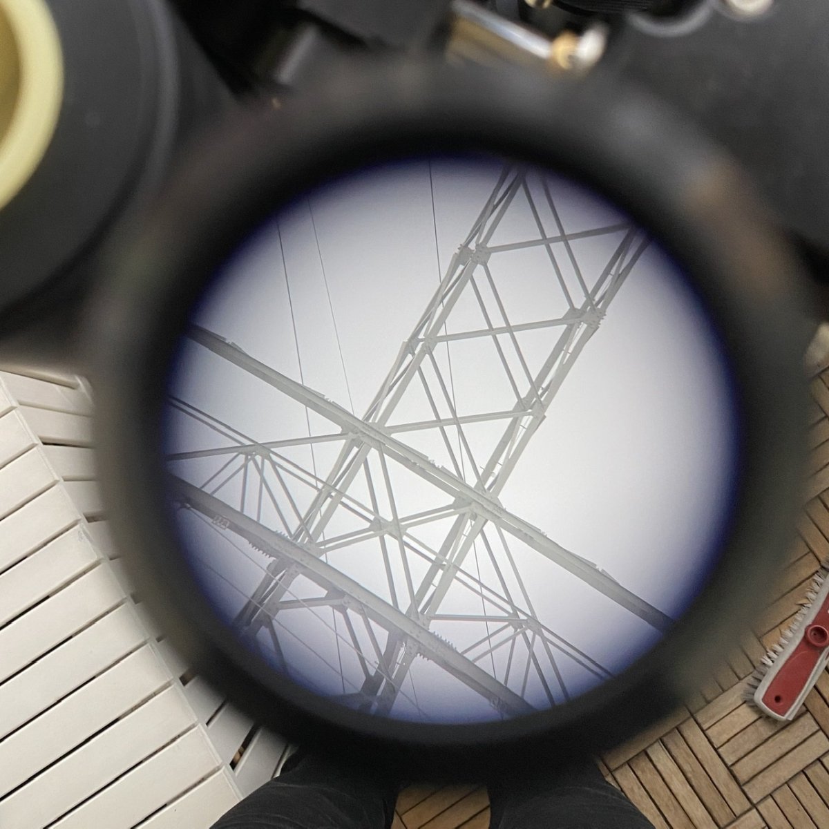

Noch kurz an dieser Stelle als Nachtrag, weil die Debatte um das Edmund Optics RKE 28mm hier am Anfang so viel Raum eingenommen hatte.
Ich habe jetzt eines dieser Okulare (kein Pärchen) und verstehe beide Sichtweisen. Das Okular kommt für gewöhnlich ohne Augenmuschel. Schaut man so hinein, verschwindet der Rand tatsächlich fast vollständig (siehe angehängtes Foto).
Der Effekt ist überraschend und interessant, aber neben dem Retro-Look auch so ziemlich das einzige Highlight des Okulars. Nicht falsch verstehen, es ist ordentlich verarbeitet und bildet durchaus zufriedenstellend ab.
Binokular stelle ich es mir aber schwierig vor, weil man den Pupillenabstand gut treffen muss, um Blackouts zu vermeiden. Mit einer aufgesteckten Augenmuschel ist das einfacher, aber der Effekt dann hinüber.

Hallo Sebastian
Zum Edmund Optics RKE 28mm wird herstellerseitig immer eine recht voluminöse Gummiaugenmuschel geliefert. Damit wird das Auge perfekt auf Abstand gehalten, fixiert und der Einblick ist damit komfortabel und einfach. Das 21er kommt ohne Augenmuschel und ist bisweilig sehr unruhig und nervig im Einblick wenn man mit dem Auge zu nahe am Okular dran ist. Hier fehlt der notwendige Kontakt. Die kürzeren Brennweiten sind da gegen alle einfach und komfortabel im Einblick. Dieses Thema ist nebenbei betrachtet allerdings hier schon seit Februar durch
Gruß Peter
Hallo Peter,
ja, wie ich schrieb geht der “Fenster zum Weltraum“-Effekt mit der Augenmuschel sofort verloren. Aber zumindest verstehe ich jetzt den scheinbaren Widerspruch zwischen engem Gesichtsfeld und weitem Sehgefühl.
