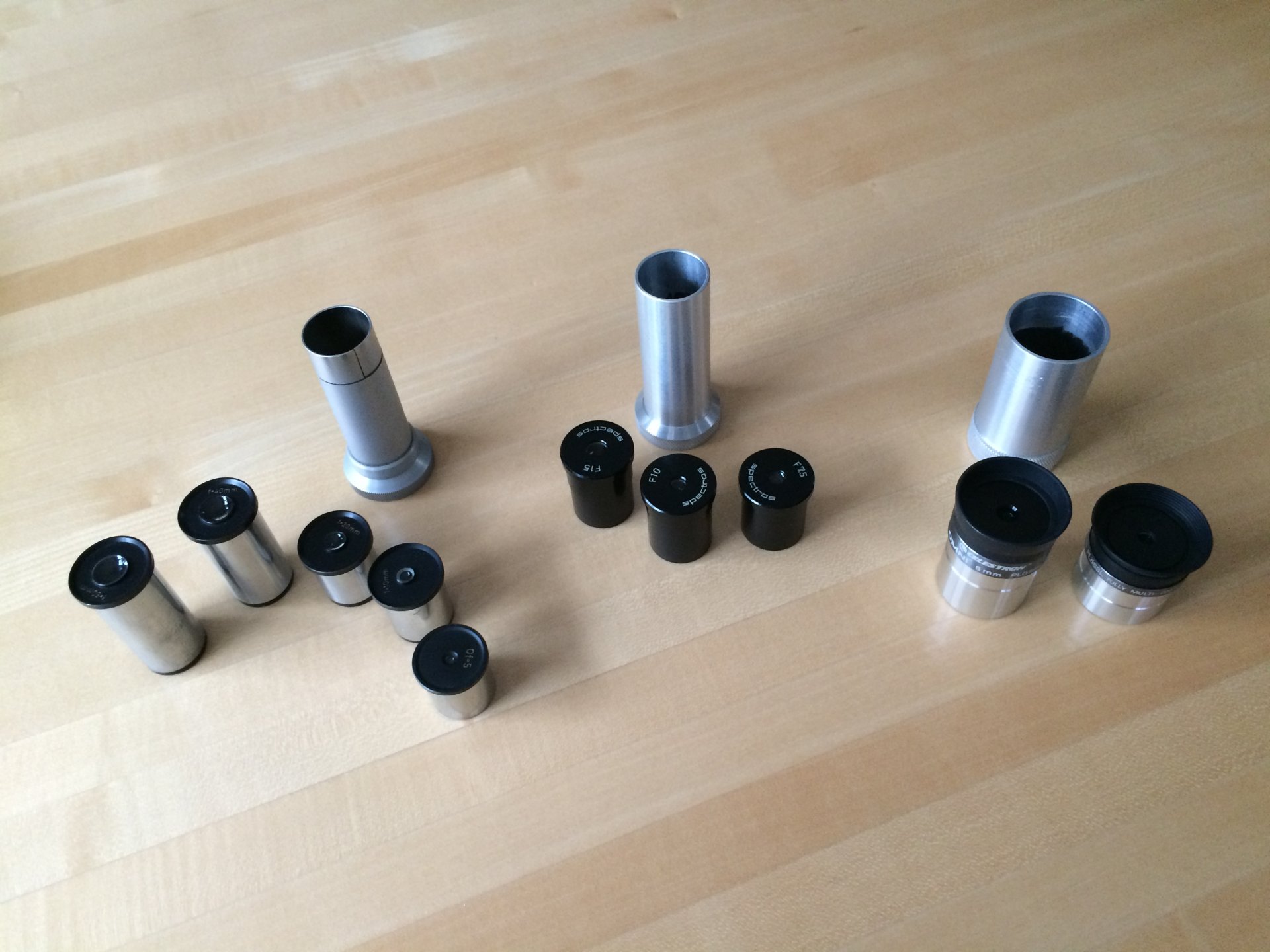

Dann habe ich am Ende meines Studiums, berichteter Er weiter, günstig ein ausrangiertes altes Zeiss Licht - Mikroskop erwerben können!
Dabei waren, je ein Zeiss W 25x ; WF 16x ; WF10x ; Okulare Brillentauglich, auf Trödelmärkten und Im Web hat Er später noch ein WA20x ein
Leitz Periplan GF 12,5x ein WF 8x und eine 1,5Fach Barlow für 30 - 65,- Euro dazu erwerben können!
Die mit einer Messing - Rohrhülse, aus einem Stehlampenrohr, auf 24,5mm erweitertwurden.

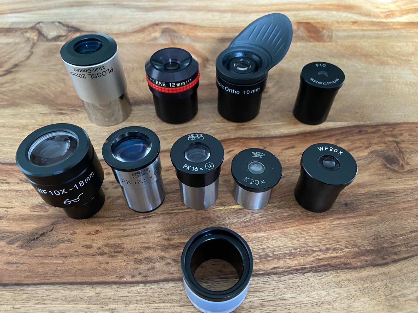

Befügelt von dem bisher hier berichteten, machte ich mich also auf die Suche nach Mikroskopokularen auf allseits bekannten Plattformen, bestellte aber auch ein paar neue Exemplare auf einer bekannten China-Plattform für schmale Dollar, um auch solche Produkte mal für mich einwerten zu können.
Gestern hat dann der Himmel über Hannover doch noch Mitleid gehabt und so habe ich kurzentschlossen (und sicher nicht sehr professionell und mangels Beobachtungserfahrung sicher auch nur bedingt belastbar) einen ersten Test an Mond und Mars gemacht.
Die „Teilnehmer“ habe ich auch mal per Bild beigefügt:
Für das Team „Astro“ (im Bild obere Reihe) hatte ich
- 20mm FMC Plössl (Skywatcher?)
- Edmund RKE 12mm
- Baader Classic Ortho 10mm
- Spectros F10 10mm (24,2mm Maß)
Für das Team „Mikro“ (im Bild mittlere Reihe) traten an
- WF 10x = 25mm mit extra Augenabstand (China Neuware)
- CZJ PK 12,5x = 20mm (Gebrauchtmarkt)
- CZJ PK 16x = 15,6mm (Gebrauchtmarkt)
- CZJ K 20x = 12,5mm (Gebrauchtmarkt)
- WF 20x = 12,5 mm (China Neuware)
Die “Teilnehmer“ fügten sich in einen 1,25“ Zenitspiegel (99%) am Tasco-17V FH (80/1200 von ca. 1982, der dank Vixenadapter direkt am OAZ auf 1,25“ umgestellt werden kann) und für Team „Mikro“ diente dazu ein 23,2mm auf 30mm Adapter für Mikroskope, der mittels Klebestreifen auf 1,25“ “verdickt“ wurde.
Da der Mond gestern sehr hell war, kam ein ND 1.2 Filter zum Einsatz, der teleskopseitig am Zenitspiegel angebracht wurde.
Am Mars wurde dieser dann ersetzt durch einen Baader Semi-APO Filter.
So, vorneweg...ich kann die bisherigen guten Meinung zu den Mikroskopokularen nur bestätigen. Sehr guter Kontrast und meiner Meinung nach eine sehr hohe Licht-Transmission (sagt man das so?), also gefühlt kam beim Team „Mikro“ mehr Licht am Auge an, als beim Team „Astro“. Für mich waren feine Details am Mond beobachtbar, und Mars dann natürlich im Rahmen der Möglichkeiten der Optik bzw. des Beobachters und im Team „Mikro“ nur das CZJ PK 16x, CZJ K20x und WF 20x, aber auch hier visuell keine wesentlichen Unterschiede.
Dass das Team „Astro“ diesen Job ordentlich erledigt stand für mich gar nicht zur Diskussion, aber ich hätte ehrlich gesagt bei einer „Blindverkostung“ nicht sagen können, welches Okular da jetzt gerade am Start ist. (—> hier Einsatz der Kritiker, denn ich fand auch das Bild des 20mm Plössl im Vergleich ziemlich gut :cool: )
Selbst die neuen China-Okulare (Preis um die 10,- Euro) machten einen ganz ordentlichen Job, wobei hier das WF10x mit extra Augenabstand dann leider unter dem Streulicht der Nachbarn litt, das unweigerlich auf die große Linse einfällt...mit Handabdeckung wurde das Problem dann deutlich besser, aber ich hatte trotzdem noch das Gefühl „Störlicht“ im Bild zu haben.
Exakte Messungen zum Gesichtsfeld habe ich nicht vorgenommen, aber ich werde mir mal den Spaß machen und bei nächster Gelegenheit mal Durchlaufzeiten messen.
Um mein Gefühl der höheren Lichtdurchlässigkeit zu überprüfen, dachte ich mal an einen Vergleich an einem Deep-Sky-Objekt (Nebel?), wo es dann auch einen sichtbaren Unterschied zwischen den Okularen geben kann. Hat hier vielleicht jemand einen guten Tipp, welches Objekt sich hier für einen solchen Test anbieten würde?
Mich hat es auf jeden Fall total gefreut, dass die Ergebnisse nicht völlig eindeutig für Team „Astro“ waren, dann kann ich weiter auf die Jagd nach Mikroskopokularen gehen, um auch im Bereich 0,965“ eine kleine Auswahl an Okularen vorzuhalten, denn so toll die Okulare von Spectros oder alte Schätzchen mit CircleV oder CircleT für 0,965“ auch sind...preislich bekommt man dafür meist eine gaaanze Menge Mikroskopokulare :cool:
...to be continued ... wenn es Zeit und Himmel zulassen...und ich versuche auch, meine Tests zu professionalisieren...bin hier für Hinweise und Anregungen dankbar.

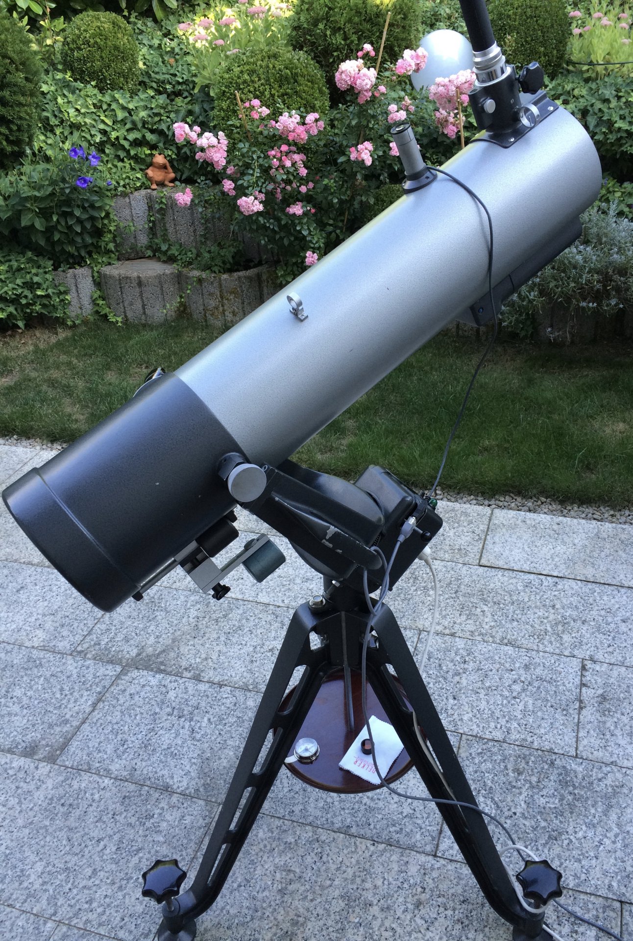

Hallo Günter,
gerne,
die Geräte von Heidenhain waren sehr solide Geräte, für die damalige Zeit das Nonplusultra!
Allerdings haben sie ein hohes Gewicht, mein Newton 150/1000 wiegt über 20 kg. Für den Transport in den Garten über Treppen schon sehr mühsam.
Visuell ist das Newton nach wie vor nicht zu toppen.
Die Handhabung ist relativ einfach. Einmal auf den Polarstern exakt ausgerichtet lässt sich das Teleskop über die Teilkreise an beiden Achsen auf jedes Himmelsobjekt einstellen. Man muss ein wenig rechnen (Sternzeit, Rektaszension des Objekts); aber das ist für einen Profi kein Hexenwerk.
So lässt sich jedes Deepsky-Objekt einstellen und mit dem eingebauten Friktionsmotor über lange Zeit im Gesichtsfeld nachverfolgen.
Gruß *entfernt*

Der Tasco hat eine traumhaft gute Optik. Habe für hohe Vergrößerung ein 6 und 4x Okular also 150 und 225x und bin noch auf der Suche nach einem 5mm Okular damit hätte ich 180x das meiner Meinung nach ein sinnvoller Zwischenschritt wäre .
Kennt jemand von euch eine Bezugsquelle für ein 5mm Okular das günstig und brauchbar ist ?

Jetzt hab ich für den kleinen Tasco schon soweit alles an Okularen zusammen meist Hygens und Kellner Okulare und ein Orto ( bald kommt das zweite ) .
Was eventuell noch fehlt währe was um die 40 bis 42mm . Da müsste ich auch noch rausfinden was es da gibt , 23mm ist das Okular mit der niedrigsten Vergrößerung das ich aktuell habe .
Was ich jedenfalls sagen kann :
Der Spiegel scheint top zu sein , war erstaunt was der am Jupiter zeigte , hab ihn kürzlich mit einer Spiegelmittenmarkierung ausgestattet und durchjustiert da kam dann bei mir das Thema mit dem passenden Okularen wieder auf .
Erst wollte ich das Teleskop verkaufen brachte es dann doch nicht übers Herz weil die Optik wirklich erstklassig ist und der Newton klein aber trotzdem genug Öffnung hat um wirklich was zu sehen .
