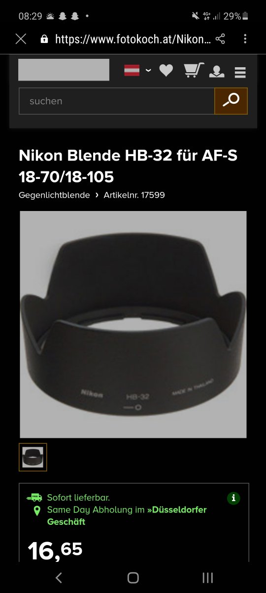

Ok danke sehr hilfreich, abee passt die Sonnenblwnde auch?

Hallo Niklas,
die Sonnenblende sieht so aus als wäre sie für ein Vario-Objektiv gedacht. Welches Objektiv willst du denn verwenden? Eine wirksame Taukappe sollte viel größer sein. Vielleicht kannst du was selbst bauen, unter Verwendung der Sonnenblende als Anschluß-Organ.

Mich irritiert ein wenig die Kombi Kameralinse und Okular.
Aber egal.
Kameralinse eine Alugegenlichtblende zum verschrauben an der Filterfassung.
Aber eine mit gleich hohem Rand.
Also quasi wie ein kurzes Rohr.
Gibt's bei Amazon.
Dazu eine Heizmanschette mit USB Anschluss für die Powerbank.
Sinnvoll wäre mit Regler.
Gibt's auch bei Amazon.
Da hast du zumindest beim Objektiv Ruhe.
Wenn's so schnell zutaut, bringt alles andere nur eine Verzögerung.
