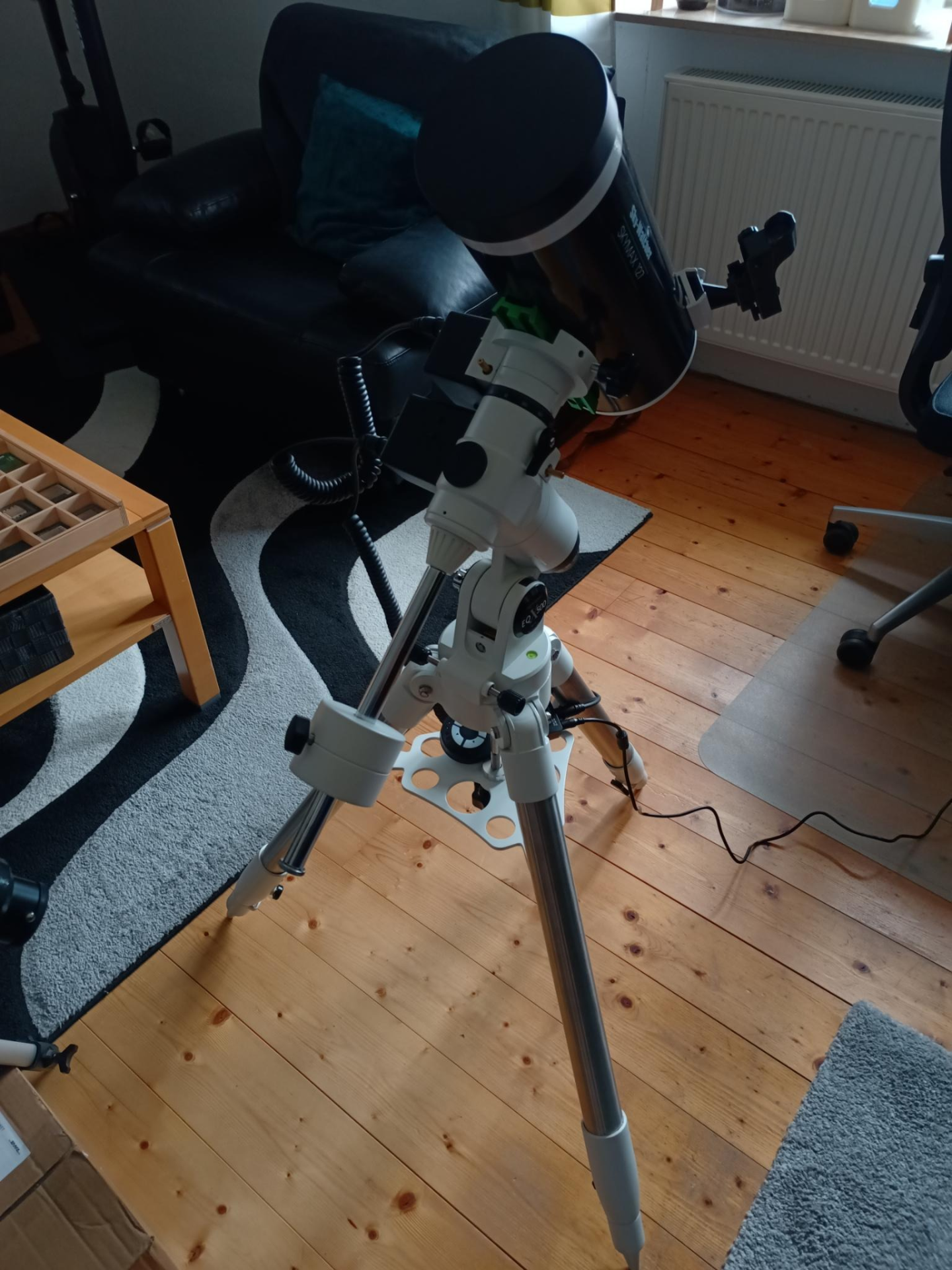

Liebe Spechtler,
endlich ist es soweit, meine neue Montierung ist da und ersetzt die Montierung vom Lidl Scope. Da war ja ein Skywatcher 90/910 drauf, der damit auch noch einigermaßen funktionierte. Für den Skywatcher Maksutov 127/1500 musste nun aber was Stabileres her. Die Omegon EQ 500X erschien mir dazu geeignet, da ist sogar noch etwas Luft nach oben. Der Skywatcher 90/910 auf der Lidl Montierung steht zum Verkauf.
Heute kam alles an, kurzer Erfahrungsbericht.
Es fehlte eine Feststellschraube für eine Welle. Der Aufbau geht nicht ganz ohne Bastelei ab. Verschiedene Berichte von Nutzern bestätigten sich (leider), trotzdem macht die Montierung einen wirklich sehr stabilen Eindruck. Sie trägt den SW 127/1500 wirklich gut und ohne Wackelei. Von den beiden Gegengewichten wird nur eines benötigt. Die Montage der Motoren stellte sich als etwas "fummelig" dar, die Zahnräder brauchen wohl eine Zeit, bis sie sich richtig eingelaufen haben. Ich habe mal etwas Kettenfett (PTFE) für das Fahrrad auf die Zahnräder geschmiert, das klebt gut.
Alles angebaut, erster Test. Mit der manuellen Fernbedienung lässt sich der Tubus sehr schön steuern, die Geräusche der Schrittmotoren erinnern an SciFi. Natürlich kam mir auch die 8 polige Anschlussbuchse im Motorgehäuse auch gleich entgegen, ich habe sie mit Sekundenkleber wieder festgeklebt, hält. Ein Tropfen Kontaktspray sorgt für einfacheres Ein- und Ausstecken der 8 poligen Stecker.
Die Versorgungsleitungen (Spiralkabel) sind ziemlich dick und steif, mal sehen, wie das im Winter aussieht. Der 24 V Stromanschluss fällt, wie schon hier und da beschrieben, mit schöner Regelmäßigkeit aus der Steuerbox. Ich werde das Versorgungskabel mit zwei Kabelbindern an der Spiralschnur befestigen. Die 24 V Problematik im Akkubetrieb ist eigentlich keine, dafür habe ich schon eine elegante Lösung gefunden. Siehe www.amateurfunkpraxis.de - Portal für den Amateurfunk Diese Lösung funktioniert auch für 24 V.
Nun hab ich noch ein paar Fragen.
1. Gibt es Bedienungsanleitungen in deutsch?
2. Wie stellt man die automatische Nachführung am Steuergerät ein?
3. Wozu dient die USB Buchse am Steuergerät?
Übrig sind jetzt auch noch zwei Rohrschellen aus Alu ( ~ 142 mm) die perfekt für den Maksutov 127/1500 passen sowie eine Prismenschiene für die Lidl Montierung (Schraube in der Mitte).
Freue mich auf Antworten.

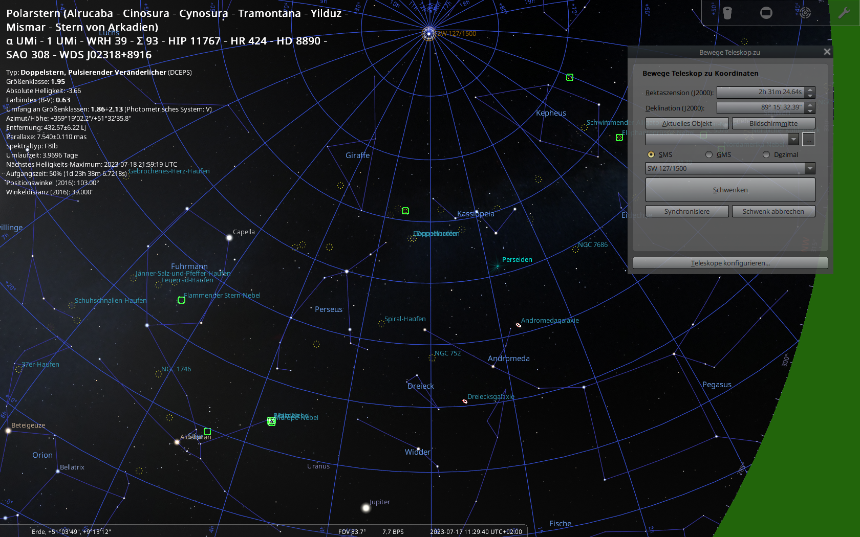

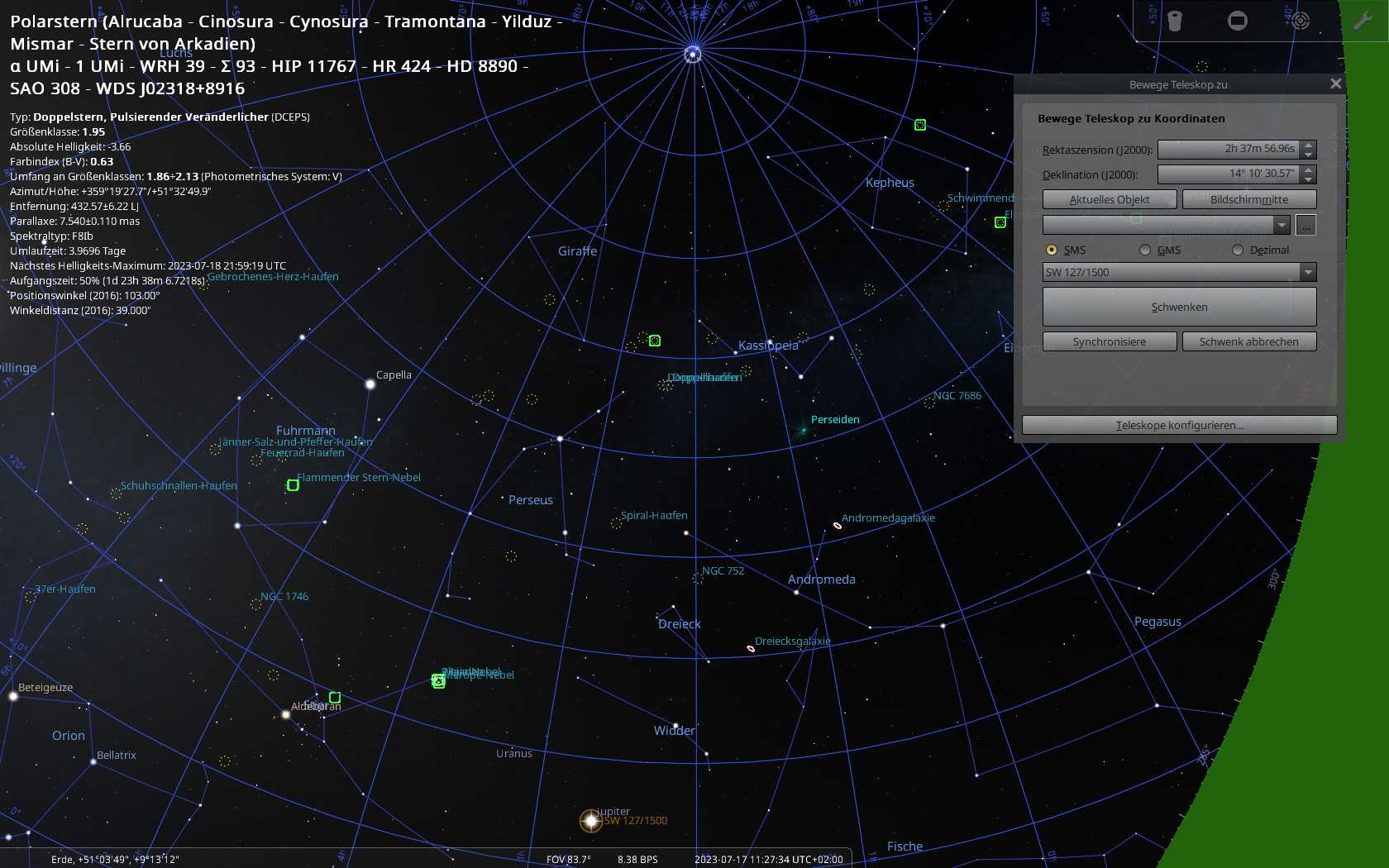

Was ich bis jetzt herausgefunden habe.
1. Gibt es wohl nur für die Installation des Polsuchers, sonst nichts gefunden
2. Nachführung läuft permanent, sowie man die Steuerung eingeschaltet hat
3. Da wird es mit Sicherheit irgendwann mal eine Steuersoftware geben um per PC zu steuern, hab Omegon dazu mal angeschrieben

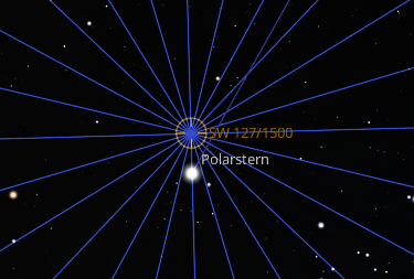

Das sieht nach der Lösung für GoTo aus .....
Der ASCOM Treiber war die Lösung, damit geht GoTo ohne zusätzliche Hardware einfach über die manuelle Steuerbox und das mitgelieferte USB Kabel. Zumindest kommen die Steuersignale im Steuergerät an, die LEDs verraten die Steueraktivität. Jetzt geht es daran, die Montierung auszurichten und zu überprüfen, ob die Theorie sich auch in der Praxis bewährt. Stellarium z.B., scheint in der Lage zu sein, das Teleskop anzusteuern. Demnächst mehr!
  • VID_20230717_102202.mp4
    3,9 MB
Simulierter Schwenk vom Jupiter zum Polarstern.
  • c614ac7f-12ca-4fed-b75e-a9d0157259cd.mp4
    3,3 MB

Ich werde ganz einfach mal ausprobieren, wie genau (oder ungenau) das "Pseudo GoTo" funktioniert. Könnte mir vorstellen, dass der erste Schwenk noch ganz gut funktioniert und alles was danach kommt immer ungenauer wird. So wird man wohl bei jedem angefahrenen Objekt manuell etwas "nachjustieren" müssen. Wenn das so funktionieren sollte, kann ich damit gut leben. Stellarium fährt das Fadenkreuz für die Steuerung nach dem Einschalten grundsätzlich erst einmal auf den Polarstern (Alignment). Danach werde ich dann den Tubus ausrichten und testen.

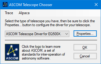

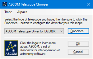

Habe mir gerade nochmal die Beschreibung dieses Treibers angesehen und eine interessante Aussage entdeckt:
"Die Firmware der Montierung weist einen Fehler auf, der die sichere Nutzung der Go-to-Funktion verhindert. Der Treiber umgeht dieses Problem, indem er die Go-to-Prozedur selbst ausführt."
Nicht die Hardware macht das GoTo, sondern der Treiber.
"Allerdings ist die Geschwindigkeit, mit der die verschiedenen Anstiegsgeschwindigkeiten rotieren, noch nicht genau gesteuert, und es gibt keine Zwischenanstiegsgeschwindigkeit zwischen der maximalen Geschwindigkeit und der Suchgeschwindigkeit. Daher kann die Dauer eines Go-to-Vorgangs im Vergleich zu anderen Go-to-Montierungen relativ lang erscheinen."
Das kann ich nicht bestätigen, der Schwenkvorgang kennt durchaus verschiedene Geschwindigkeiten der Schrittmotoren, die auch im Schwenkvorgang alle verwendet werden.

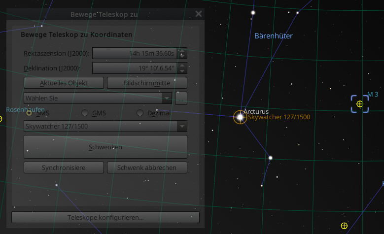

Ich stelle es mir in der Theorie wie folgt vor, Längen/Breitengrad und Höhe vom Teleskop stehen im Treiber. Der weiß also, wo das Teleskop steht! Gleiche Angaben hab ich ja in Stellarium gemacht, auch Stellarium weiß also meinen Beobachtungsstandpunkt. Das Alignment ist in der Tat so eine Sache, ich kann nur hergehen und den Tubus auf einen Stern (Polarstern) ausrichten. Das ist der Punkt, den Stellarium von sich aus per default ansteuert und vorgibt. Mehr geht ja nicht, da ich weitere Informationen ja nirgendwo eingeben kann. Wenn eine Ausrichtung auf den Polarstern durchgeführt wurde, kann man mal einen anderen Stern ansteuern und prüfen, ob das Objekt im Okular sichtbar wird oder nicht. Die Steuerung kann ja nur auf der errechneten Anzahl der Schritte der Schrittmotoren basieren, anders kann ich es mir nicht erklären. Dabei gibt es sicher erhebliche Abweichungen.
Wenn das Telekop so zumindest in die "Nähe" des gewünschten Objekts schwenkt, dann wäre ich damit schon mal sehr zufrieden. Ich vermute, dass man die Ausrichtung mit der Handsteuerung hin und wieder auf das gewünschte Objekt fokussieren muss, damit sich die Abweichung nicht kumuliert. Das wäre für mich aber überhaupt kein Problem. Dafür kostet dieses System ja auch nicht die Welt.
Sowie es wieder klarer wird, mache ich den Praxistest!

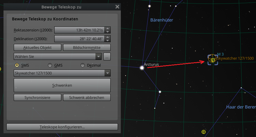

Leider ist der Himmel immer noch dicht und ich konnte noch keinen Test machen. Was ich noch entdeckt hatte, ist das hier.
Coming soon: (Die folgenden Funktionen befinden sich noch in der Testphase und werden bald erhältlich sein. Ein Update bereits gekaufter Montierungen ist nicht nötig.) GoTo über Computer, Smartphone oder Tablet! Die Montierung kann über ein mitgeliefertes USB Kabel direkt mit einem (separat erhältlichen) StellarMate oder ZWO ASAIR verbunden werden. Dies verwandelt die Omegon EQ-500 X Drive in ein W-LAN GoTo Teleskop! Benutzen Sie so z.B. SkySafari auf Ihrem Smartphone um ein Objekt am Nachthimmel auszuwählen und es direkt mit dem Teleskop anzufahren. Außerdem ist eine direkte Verbindung der Montierung mit dem PC und Steuerung via ASCOM ohne weitere Zusatzgeräte über die USB-Schnittstelle möglich. Autoguiding via ASCOM oder INDI, eine ST4 Schnittstelle wird nicht benötigt.
GoTo soll funktionieren, allerdings mit Zusatzhardware. Laut Händler war eine eigene Entwicklung (Omegon GoTo) angedacht, ist aber aus Kostengründen nicht realisiert worden.

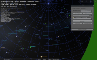

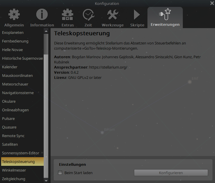

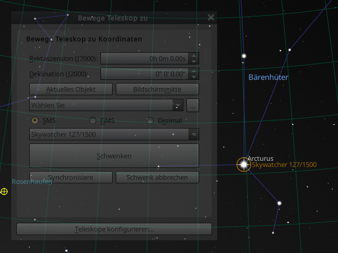

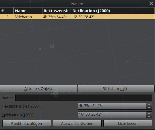

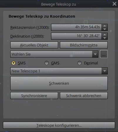

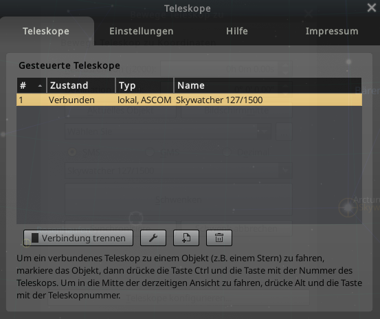

Jetzt habe ich mir Stellarium noch mal angesehen und eine Funktion in der Telekopsteuerung entdeckt, die ich mir nicht so richtig erklären kann. Könnte damit dem ASCOM Treiber mitgeteilt werden, in welcher Position sich die Montierung befindet? Ist das denkbar?
1. Objekt(e) auswählen und in die Liste übernehmen
2. Objekt(e) anschwenken und manuell auf Sicht zentrieren
3. Objekt(e) dann mit der Position der Montierung synchronisieren

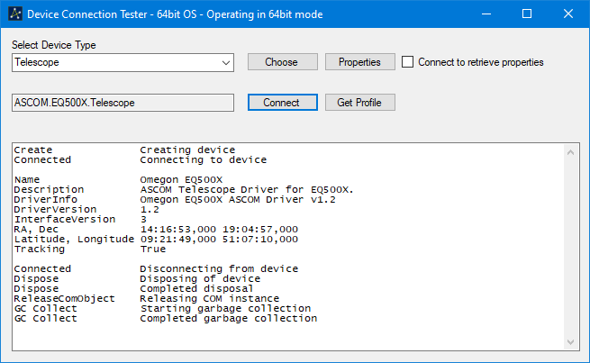

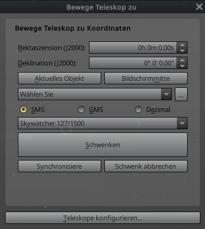

Nach über einem Jahr möchte ich dem Thema mal wieder etwas Leben einhauchen. In der Zwischenzeit hat sich euch einiges getan. Ein kurzer Bericht.
Nachdem ich mit dem ASCOM Treiber und Stellarium einige Versuche gemacht hatte, habe ich jetzt herausgefunden, wie die Konstellation tatsächlich zufriedenstellend als Quasi "GoTo" funktioniert. Der EQX500 hatte ich ja den Motorsatz spendiert, wobei ein Motor gleich defekt war. Es gab aber umgehenden Ersatz für den Motor, jetzt läuft alles zufriedenstellend. Es handelt sich um die folgende Montierung: Omegon Montierung EQ-500 X Drive
Das mitgelieferte Steuergerät hat einen USB Anschluss, mit Hilfe des passenden Treibers (ASCOM) kann man das Teleskop mit dem PC ansteuern. Den Treiber gibt es hier: Releases · TallFurryMan/ascom-drivers
Treiber installiert und das Steuergerät an den PC angeschlossen.
ASCOM Software installieren: Download Center und die Montierung konfigurieren.
Das sieht doch schon sehr gut aus. Jetzt geht es zu Stellarium. Hier muss die Montierung unter "Teleskope" auch noch bekannt gemacht werden. Das geht recht einfach und sieht dann wie folgt aus.
Mit Ctrl + O kann man das für die Steuerung erforderliche Fenster aufrufen.
Jetzt wie folgt vorgehen:
1. Montierung "einnorden"
2. Klemmungen öffnen und einen bekannten Stern anpeilen. (Beispiel, Arcturus). Darauf achten, dass die Montierung in dieser Position einen ausreichenden "Schwenkbereich" hat. Klemmungen schließen.
3. Im Fenster "Aktuelles Objekt" anklicken und danach "Synchronisieren" anklicken. Die Montierung "weiß" jetzt, wo sie "hinschaut" (Arcturus)!
4. Neues Zielobjekt (Beispiel: M3) auf der Karte anklicken, "aktuelles Objekt" anklicken ...
5. ... und auf "Schwenken" klicken.
6. Teleskop schwenkt visuell auf der Karte und tatsächlich auf das Zielobjekt.
7. Zielobjekt erneut anklicken und erneut "Synchronisieren" anklicken.
Diese Methode funktioniert zumindest bei kleineren Schwenkbereichen zufriedenstellend. Ein echtes GoTo ist es nicht, hilft aber bei der Orientierung am Himmel ungemein.

Gestern war der Abend, an dem ich die Montierung und vor allem die Steuerung testen konnte. Des Seeing war nicht besonders gut, hat mich aber nicht davon abgehalten, dass Instrument aufzubauen. Teleskop aufgebaut, mit dem Polsucher und der App "Polar Clock" den Polarstern eingestellt. Dabei hilft wirklich der Winkeleinblick für Polsucher 90° von Skywatcher (drei Schrauben mit Kunststoffende) sehr. Ob ein Preis von über 100.- € für das gute Stück gerechtfertigt ist, lasse ich mal im Raum stehen.
Polarstern war eingerichtet, nun hab ich das Teleskop auf Altair ausgerichtet und in Stellarium Altair als "Referenzstern" quasi synchronisiert (Aktuelles Objekt, Synchronisieren). Die "Zielmarke" von Stellarium fährt dann auf Altair. Jetzt wollte ich es wissen. Ich montiere ein 20mm Okular mit 68° Gesichtsfeld.
M2 angeklickt und auf schwenken gedrückt. Die Steuerung legt los und fährt das Teleskop zumindest schon mal in Richtung von M2. Ein Blick in das Okular und ...
... da ist er, ein schwacher Nebel und das auch noch ziemlich genau in der Mitte des Gesichtsfeldes! Ich musste nur minimal nachjustieren um M2 genau in die Mitte zu bringen. Dann folgt, "Aktuelles Objekt, Synchronisieren". So hab ich mich den ganzen Abend am Himmel "durchgehangelt", M92, Saturn, Venus, Gr. Sternhaufen im Herkules, Pegasushaufen usw.
Das "GoTo" funktioniert schon ziemlich gut, auch wenn die Abweichungen bei längeren Schwenks etwas größer werden. Die Objekte waren aber immer alle im Gesichtsfeld des Okulars und im Galaxy Sucher RA 8x50 ziemlich mittig sichtbar. Wenn man zwischendurch immer wieder auf das sichtbare Objekt mit der Steuerung synchronisiert, addieren sich die Fehler nicht auf.
