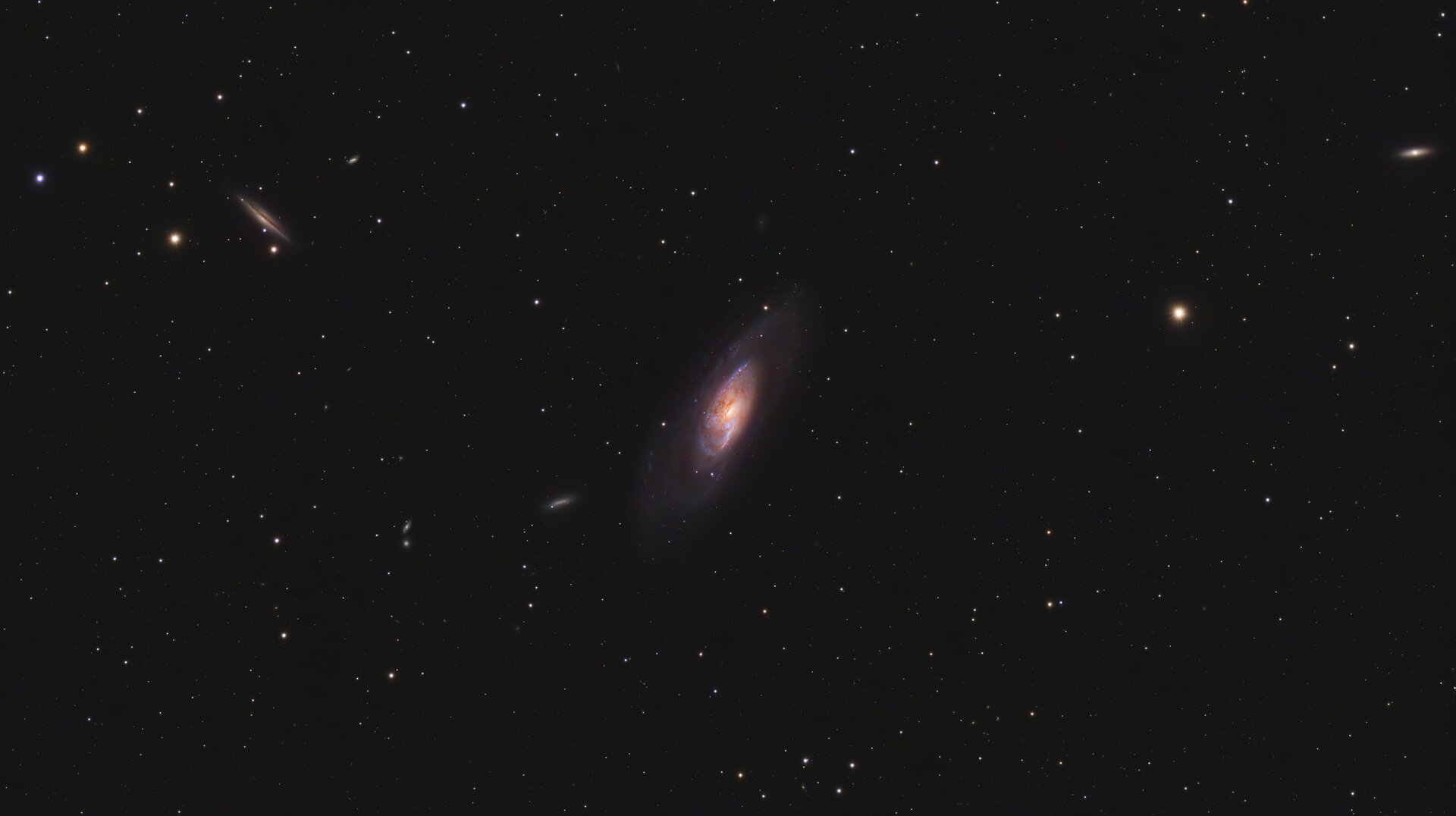

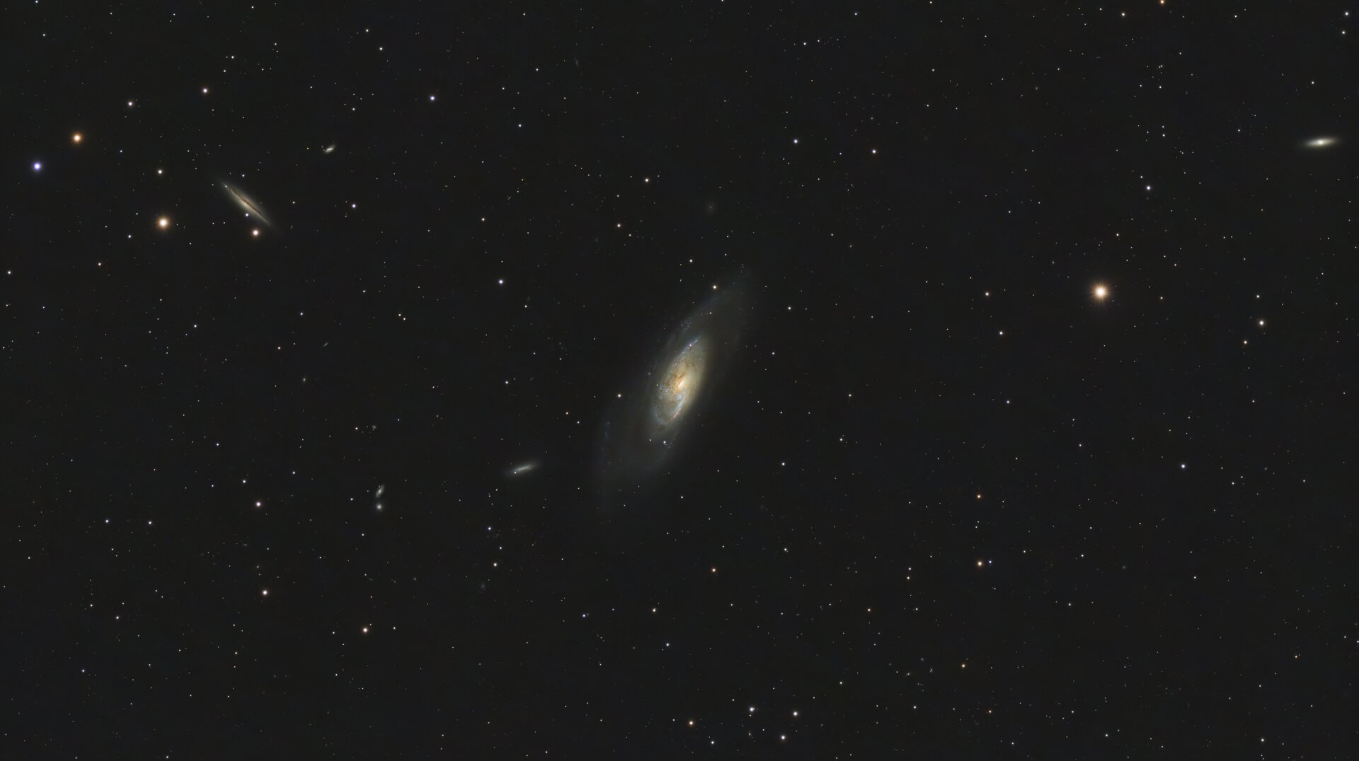

Bsp. M106
Version1
Version2
Version3
Drei Unterschiedliche "Ergebnisse" und nur durch die Varianz des grünen Kanals. Welche Version kommt der Realität bzgl. der Farbgebung am nächsten? Daher meine Frage nach Vergleichsfotos, die der "wahren" Farbgebung (RGB) am nächsten kommen?
Andreas

Ich kann völlig falsch liegen, aber ich glaube, dass die Farbgebung reine Geschmacksache ist und es da kein richtig oder falsch gibt. Ich bin ein Freund davon, weniger Farbe einzumischen, jedenfalls bei Galaxien. Daher wäre hier auch Variante 2 mein Favorit. Bild 1 hat einen Grünstich, Bild 3 ist übertrieben rot.
Aber wie gesagt: Geschmacksache.
LG Olaf

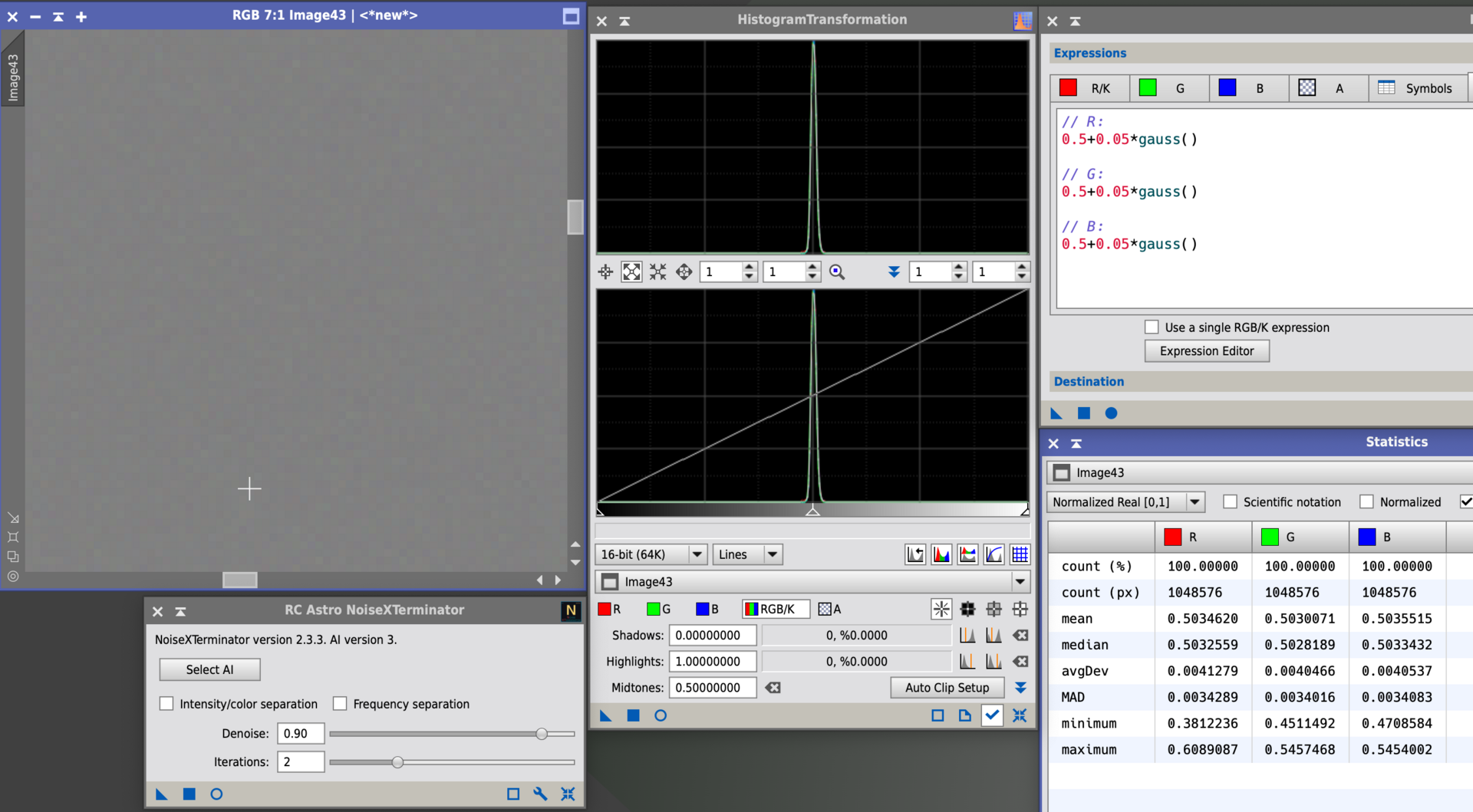

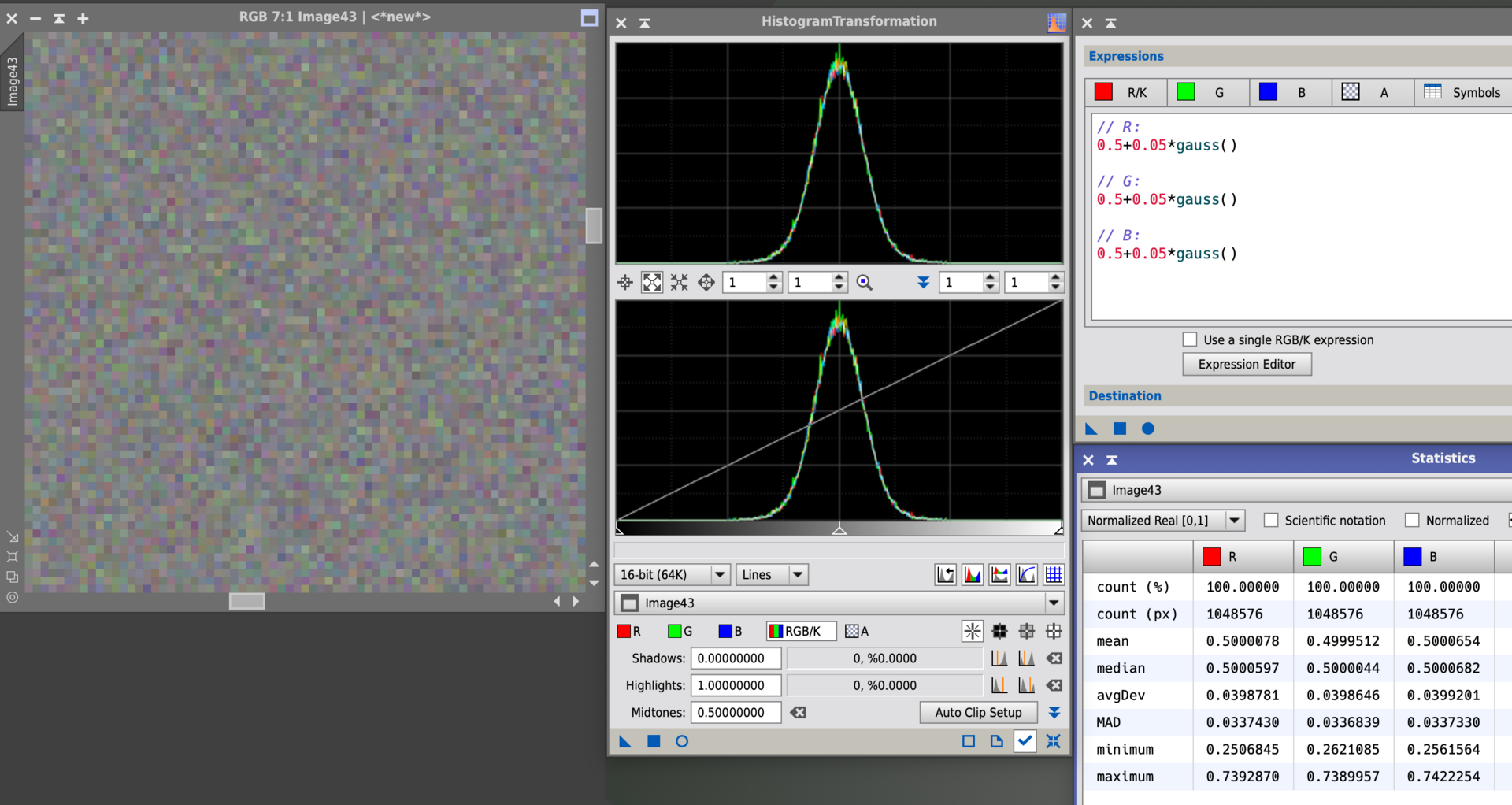

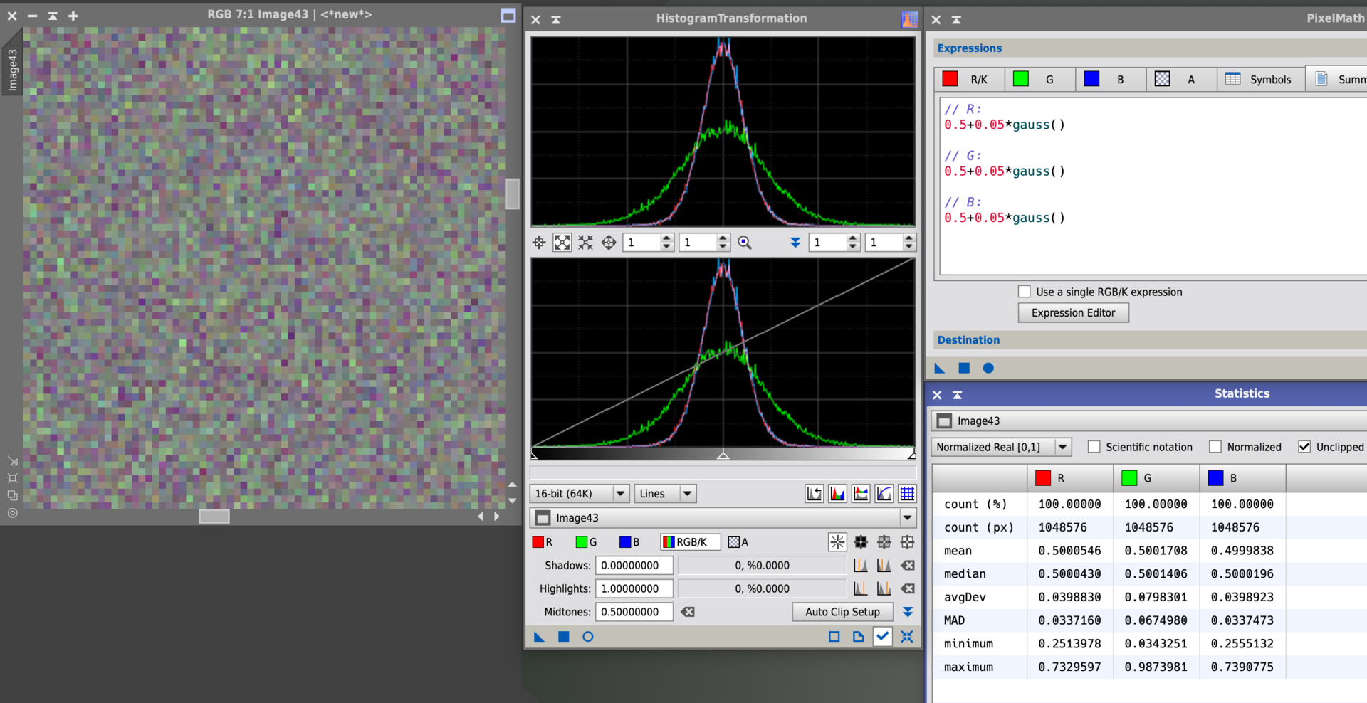

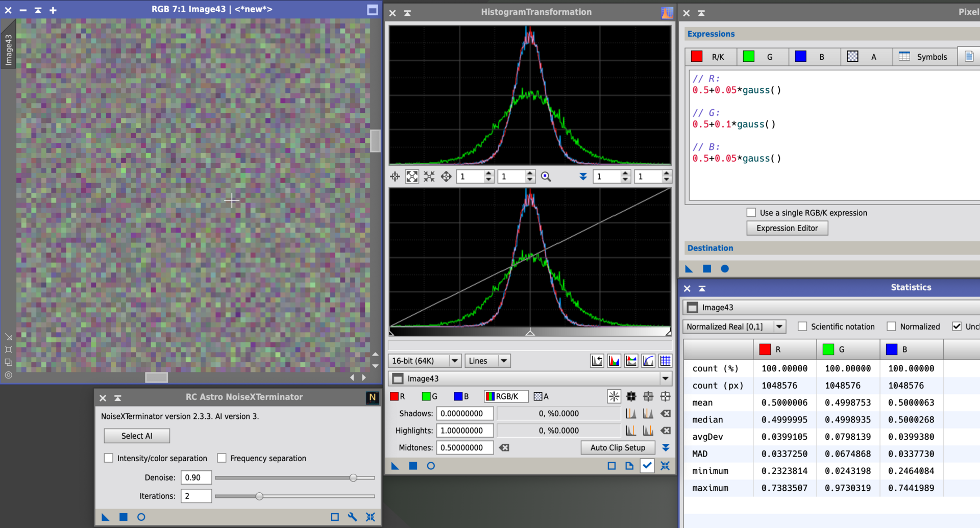

zum Thema Grünstich noch ein Stichpunkt:
  • die unterschiedliche Wahrnehmung von Farbrauschen kann auch durch Entrauschen (Denoise) bekämpft werden.
  • SCNR entsättigt das Bild
wenn der Hintergrund neutral farbkalibriert wurde, dann ist der Median der RGB Kanäle identisch, aber unser Auge interpretiert das Rauschen der Kanäle unterschiedlich, da wir im Grün empfindlicher sehen.
Ein Beispiel (alle Bilder sind identisch ohne STF-Streckung):
Ein synthetisches Bild mit Pixelmath generiert, wobei der Grünkanal die doppelte Standardabweichung hat.
Der Mittelwert aller Kanäle ist identisch (0.5)
jetzt alle Kanäle identisch
und zum Schluss entrauscht mit NXT
