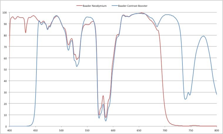

danke für Deinen Bericht! Man liest ja immer mal, dass der Baader "Neodymium & IR-Cut Filter" an Jupiter positiv sein kann. Meinst Du mit "der Skyglow Filter" jenen Filter? Ich hatte mit ihm jedoch bisher keinen durchschlagenden Erfolg.
Allerdings wird Positives über den Baader "Contrast Booster" berichtet. Ich kam selbst noch nicht dazu, diesen auszuprobieren. Der Contrast Booster ist eine Abwandlung des Neodymium. Er schneidet im Vergleich zum Neodymium bei 450nm abwärts ab. D.h. er schneidet den tiefblauen/violetten Bereich ab. Das liefert ein etwas dunkleres Bild (positiv bei zu viel Öffnung, wie in Deinem Fall) und reduziert die Wirkung der Luftunruhe (die im Tiefblauen/violetten besonders ausgeprägt ist).
Ich hänge die Transmissionskurven hier an. Es mag interessant sein, sie zu vergleichen um zu verstehen, wie diese Filter im Verhältnis zueinander wirken. Überhaupt macht es die Filternutzung spannender und zielgerichteter wenn man die Eigenschaften der Transmissionskurven kennt. Hierzu habe ich hier Einiges geschrieben.

Vielen Dank auch für den Hinweis und den Link zu den Transmissionskurven – spannend!

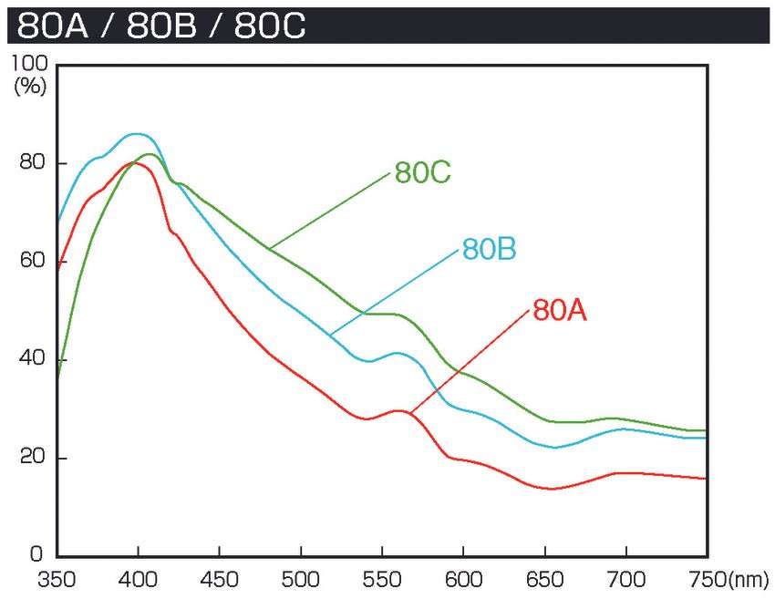

Uwe nennt den #82a. Auch ich habe gelegentlich gute Ergebnisse mit diesem Filter gehabt. Ich hänge hier die Kurven der Wratten 82 Gruppe des Herstellers Hoya an. Erkennbar ist, dass man auch ein 82b oder ein 82c probieren kann, da die Unterschiede innerhalb dieser Gruppe gering sind.

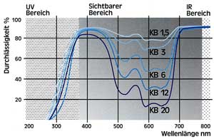

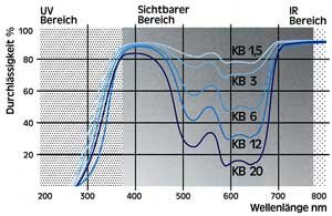

Die #80 Filter sind "invasiver", sprich verdunkeln das Bild mehr. Weil's so schön ist hänge ich gleich auch die Kurven der #81 Filter des Herstellers Hoya an. Die #80 und #82 Filter erzeugen in der Farbwirkung eine Verschiebung ins Blaue. Die #81 Filter erzeugen in der Farbwirkung eine Verschiebung ins Rote.
Die Filter der Wratten 82 Gruppe verhalten sich im visuellen Bereich des Spektrums (sagen wir von 400nm bis 650nm) effektiv wie die B+W sowie Heliopan KB3 bis KB6 Filter (die Heliopan-Kurven sind angehängt; jene von B+W sind praktisch identisch).
Die KB (Konversionsfilter Blau) von B+W und Heliopan sind gebraucht in allen möglichen Größen zu finden. Durch einen Step Ring kann ein Filter mit dem fotografisch üblichen 46mm Gewinde auf das astronomisch übliche 48mm (das Gewindemaß der zwei-Zoll Stecknase eines Zenitspiegels sowie der Stecknase eines zwei-Zoll Okulars) adaptiert werden.
