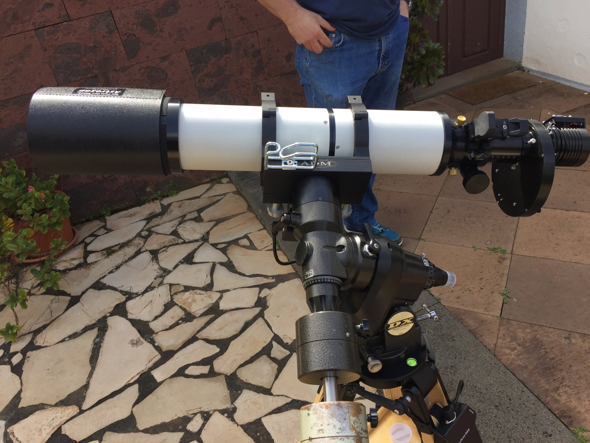

habe vor über 10 Jahren auch den TS 115/800mm für die Astrofotografie gekauft,
habe es bis heute nicht bereut - ok, so ganz original ist er aber nimmer ... ;)
Habe den Tubus teilbar gemacht - ist jetzt schraubbar und als OAZ verrichtet hier ein 2,5" FT nun seinen Dienst.
Die schwere Taukappe ist einer leichten gewichen, so kann ich das Teil schön ins Handgepäck mit in den Flieger nehmen ;)
Aber schon klar, dass die Optik halt kein LZOS oder so ist - aber ich habe damit schöne Aufnahmen
auf La Palma machen können ;)
Gruß Tom
