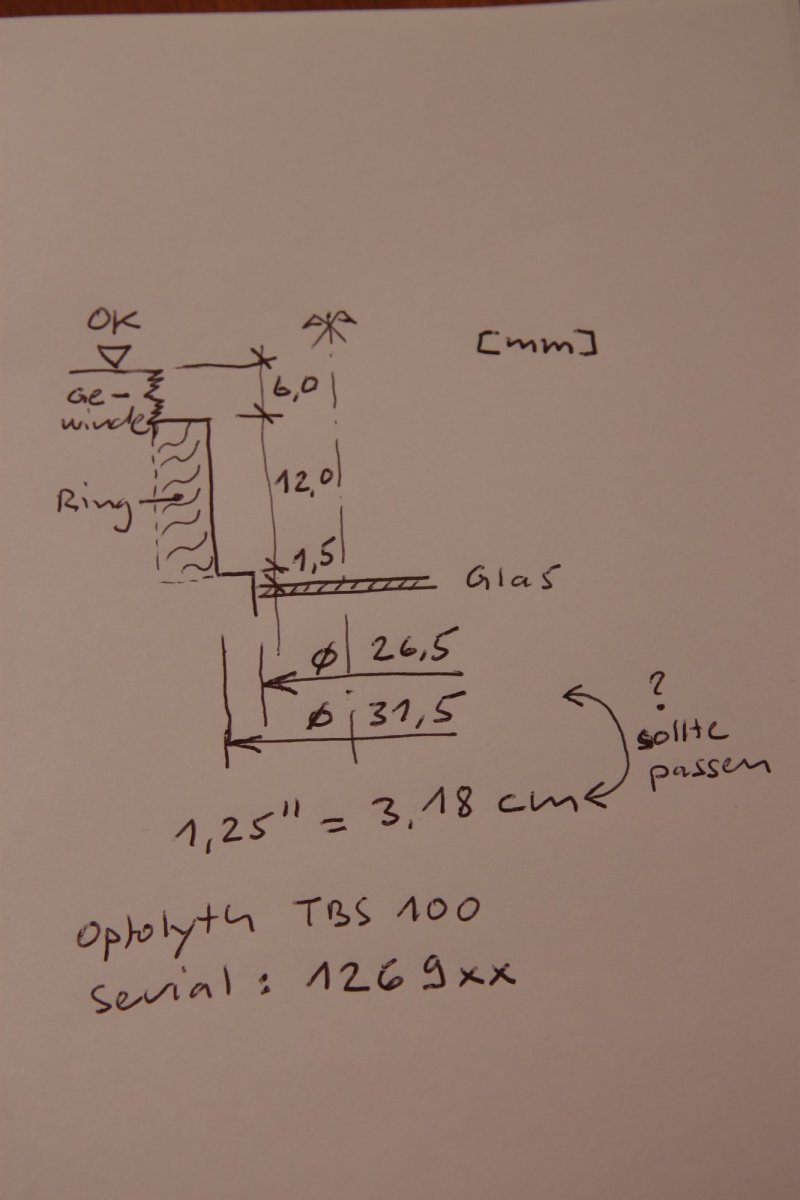

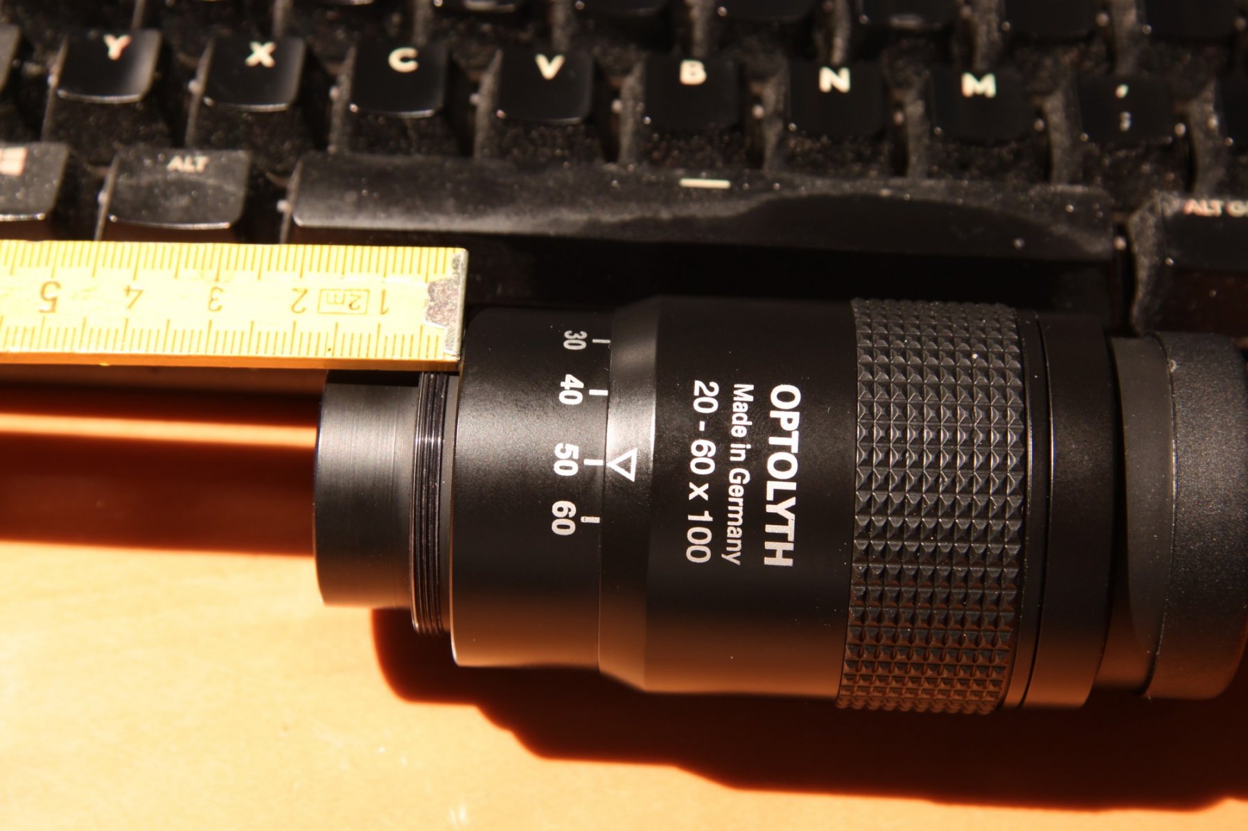

Ich hab mal die Okulare hier ausgemessen (Sehfeld Breite) auf kurze Distanz, müsste ja allgemeingültig sein
WW 30: 1.0 Basis ; Zoom 20-60 30x: 0.70 relativ dazu
WW 65: 1.0 Basis ; Zoom 20-60 60x: 1.00 relativ dazu
Im kleinen Vergrösserungsbereicht gibt es wohl ein Vorteil von WW gegenüber dem Zoom 20-60, hebt sich aber zunehmend auf mit grösseren Vergrösserungen, wie es scheint. So vom Feeling her hab ich einfach mehr erwartet von diesen WW.

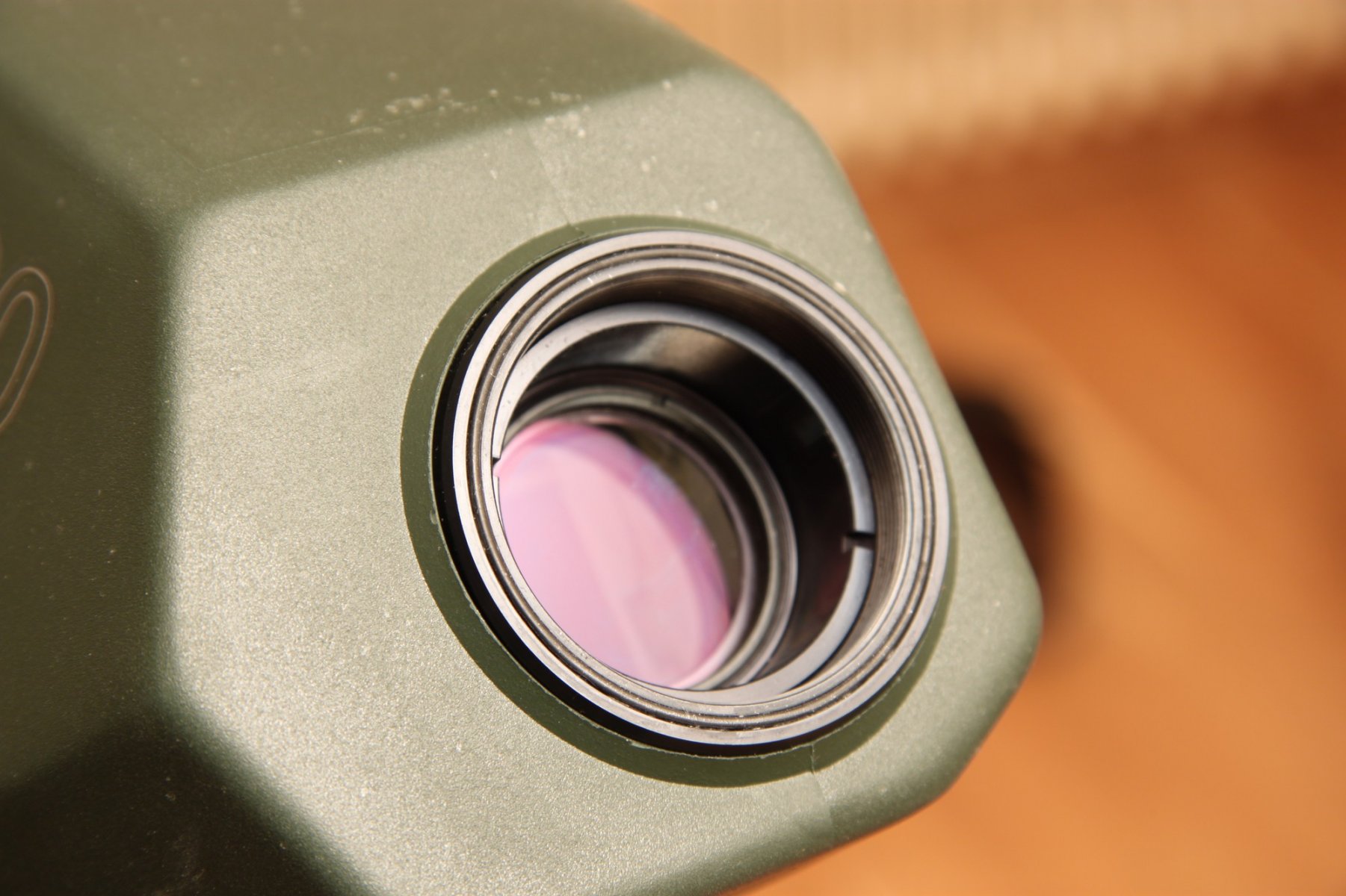

Unten noch ein Foto der Okularaufnahme meines Optolyth TBS 100 mit Serial 1269xx. Gem. obigen Links scheints ja ein Unterschied mit älteren Modellen zu geben, dass dort innen ein Ring sei, der zu schmal sei, damit die 1.25" Okulare noch durchpassen bzw. man die Okulare nicht ganz "versenken" kann. Daneben die Skizze/Schnitt mit den hier gemessenen Dimensionen, denke solche 1.25" Okulare passen von der Breite her wohl in den Ring.
Gruss
EDIT:
und man bei Tag über die Visierschiene auf der Sonnenblende zielen kann.
Ja, das Minivisier auf der Sonnenblende vorne ist tatsächlich recht praktisch und auch genau tagsüber, nachts bei Astro allerdings ist es ein hoffnungsloser Fall.
infinitely bedeutet auch stufenlos. Bin mir sicher das die Einstellung der Augenmuschel gemeint ist, nicht der Fokus Bereich. Sonst wäre da auch ein Komma zwischen. Habe ihm aber ne Mail geschrieben und nachgefragt. Sicher ist sicher ;-).
Die Astrookulare müssten bei dir reinpassen. Seriennummer ist hoch genug und das Bild sieht aus wie bei meinem Spektiv.

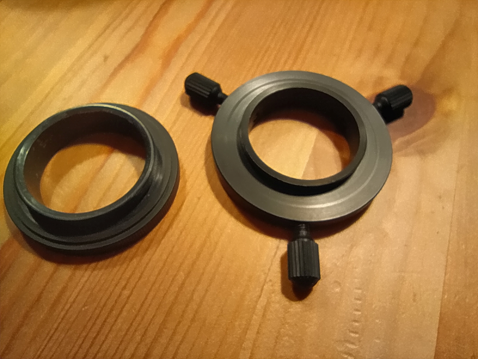

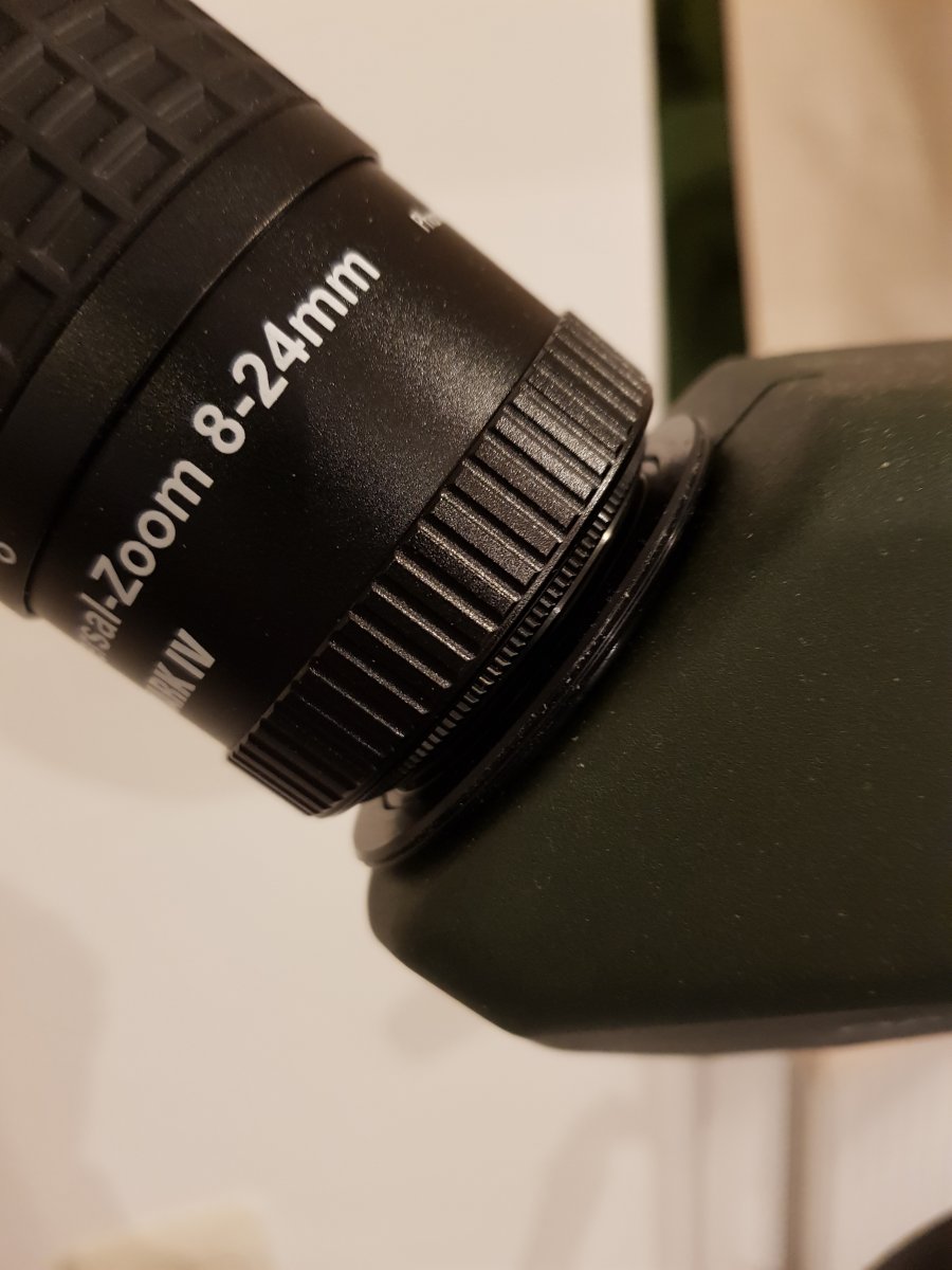

Noch soviel dazu. Ein freundlicher Zeitgenosse hat mir nun den Adapter verkauft, nach Entdeckung unter einer Staubschicht, der auf das Optolyth TBS 100 passt.
Im Foto unten der rechts. Wurde bei teleskop-austria.at , wohl vor 12+ Jahre gekauft und soll "günstig" gewesen sein. Hatte dort angefragt, können sich aber an nix erinnern. Selber konnte ich auch nichts finden. Gewinde ist M37.
Links der Original Optolyth Adapter (für 1.25" Okulare). Letzterer soll 0.5mm weniger Höhe haben.
das Hyperion Mark IV wird etwas höher sitzen als beim original Adapter. Siehe Foto. Das Okular umschliesst den originalen Adapter ein wenig. Der Nachbau sieht zumindest optisch breiter aus. Denke aber das funktioniert einwandfrei. Auf pt-ducks.com wird dieser Adapter und die Quelle in Österreich ja auch erwähnt.

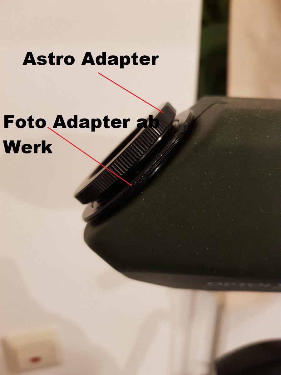

Hab aber inzwischen 1.25" Okulare erhalten, und Sch****, passen doch nicht rein. Deprimierend. Hmja, ich scheine doch eine anderes Stück als du zu haben. Könntest das mal bitte überprüfen, anhand meiner Bilder/Skizze in #4? Dieser besagte schwarze, ca. 12mm hohe Ring kannst du wohl unmöglich haben?
Würde ja vermuten, es ist nur ein "dekorativer" Ring zum Schutz des Gewindes, für das Original Optolyth 20-60 Zoom, das +/- dort genau reinpasst und praktisch bis zur "Scheibe" runter reicht. Und man diesen Ring einfach rausdrehen kann.
Frage wäre auch, welcher Schlüssel benötigt man, bzw. was ist die genaue Bezeichnung eines solchen Schlüssels, der in die beiden (angeschrägten) Kerben in dieser Gewindehülse passt?
Und Zwecks Verständnis, dein Foto gleich oben. Was soll dieser "Foto Adapter ab Werk" sein? Ist das ein abnehmbares Teil?
Gruss
der Fotoadapter ist dieser hier: OPTOLYTH® - SPORT OPTICS - Zubehör - Digitaladapter
Den Gewindering kann man nicht abnehmen soweit ich weiss.

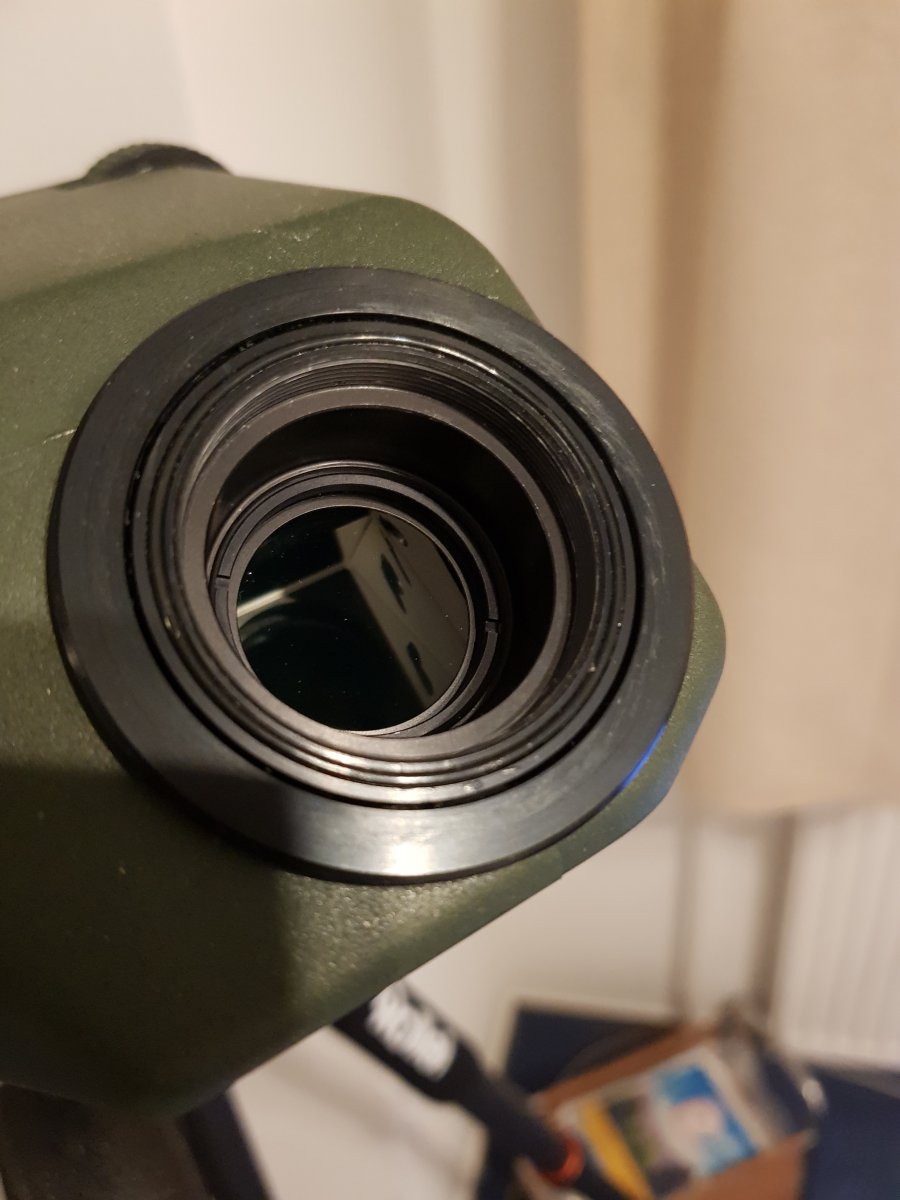

Hier ein Foto von meiner Okularaufnahme:
Bis auf die Kerben im Ring sehe ich keinen wirklichen Unterschied. Genau messen kann ich leider nicht. Kein Messschieber vorhanden. Sitzt dein Nachbauadapter richtig? Hast Du versucht mal ein Okular ohne Adapter reinzustecken? Ich muss mein Mark IV Zoom Okular auch etwas reinruckeln damit es passt. Daran rumschrauben würde ich nicht, ist ja auch Nitrogengefüllt. Lieber bei Optolyth nachfragen.

Nun danke. Mein Innendurchmesser oben in der Skizze mit 31.5mm ist mit Messschieber gemessen.
Die Okulare hier, ein Hyperion 5mm und ein klassisches Ortho mit 7mm haben gemessen Durchmesser 31.7 und 31.6mm. Also genau diese 0.1 oder 0.2 mm zuviel um nicht reinzupassen. Und ja, mit oder ohne Adapter, nix zu machen, auch reinwürgen geht nicht.
Hmja, was hat sich dieses Optolyth-Engineering nur dabei gedacht, tz.
Werde mal bei Optolyth anfragen, ob man diesen Ring "ohne Folgen" rausnehmen kann. Ich vermute es ja mal, aber besser, es wird bestätigt.

Ich kann zum geschilderten Problem in #9 hier festhalten, nichts zu machen. Dieser schwarze Ring lässt sich entfernen (herausschrauben). Allerdings ist es eine einzige zusammenhängende Einheit, sprich inklusive dem "Glasboden", entfernt man diese Einheit ist das Gehäuse (nitrogengefüllt) offen.
Um 1.25" Okulare zu benutzen könnte ich also nur:
a) das offene Gehäuse "akzeptieren", was kaum ratsam erscheint
b) die Okulare kürzen oder per Metallarbeit schmaler drehen
c) Die genannte Einheit dito per Metallarbeit ausfräsen/breiter machen.
Alles höchst unpraktikabel. Die beiden Okulare hier Ortho 7mm und Hypersion 5mm können im Istzustand nicht auf unendlich fokussieren. Für nähere Distanzen funktionieren sie, was ebenso unbefriedigend ist.
Man muss wohl festhalten, dass es 2 verschiedene Modelle dieses Optolyth TBS 100 gibt. Eines wie meins, wo gar kein Einsatz von 1.25" Okulare vorgesehen war, und das nachfolgende wo dies eben nun möglich ist. Wie obige Fotos zeigen.
Möglicherweise könnte Optolyth selber "helfen", als es diese Okular-Aufnahme Einheit austauscht.
