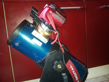

hallo Fee

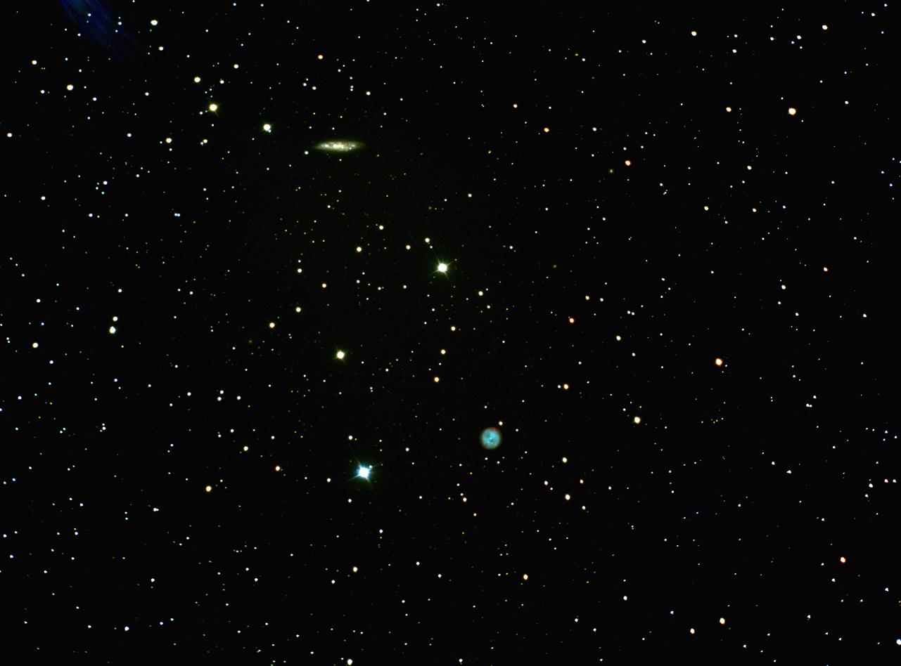

Hab so ein Teleskop umgebaut Orion 114mm f4 , original Rohr 45 mm abgeschnitten , 50 mm Fangspiegel rein , Eigenbau 2 zoll Helikalauszug und fertig:
mfg John

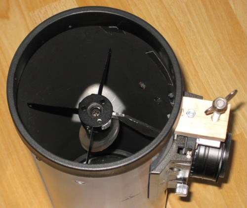

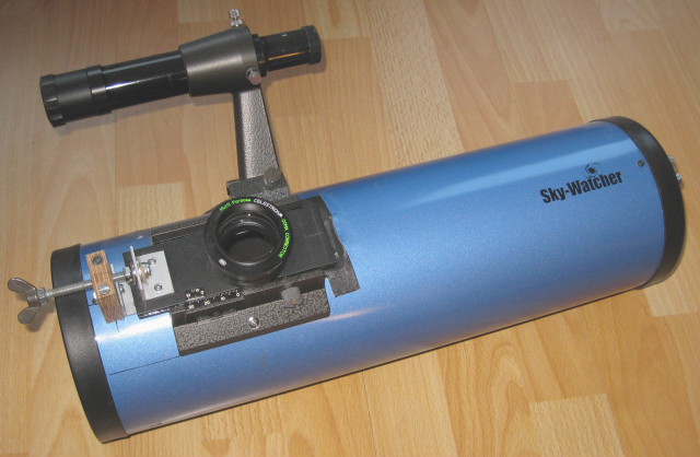

hallo Fee,
ich habe mich anlässlich des diesjährigen
Kometen PanSTARRS mal wieder mit so einem kleinen Foto-Newton auseinandergesetzt.
Für 50 Euro erwarb ich gebraucht einen Skwatcher mit anparabolisiertem HS, neu bei TS gibt es die auch nur leider nicht wie vollmundig beworben mit beugungsbegrenztem Parabolspiegel!
Den Rest sprich Vixen Schlitten und Komakorrektor von Baader hatte ich zufällig gerade so rumliegen.
Der Schlitten ermöglicht optimal tiefliegenden Fokus mit kleinstmöglichem FS.
Den Fangspiegel wechselte ich gegen einen ca. 35mm FS.
Der Feinfokussierer ist eine M6 Schraube, unabdingbar da der Originalschlittentrieb für Fotografie nichts taugt.
Die Spinne habe ich mit 3 weiteren Spikes verziert, das macht unterm Strich "schönere" Sterne. Den Vixen Haltearm habe ich schmaler gefeilt.
Fertig.
Christian
