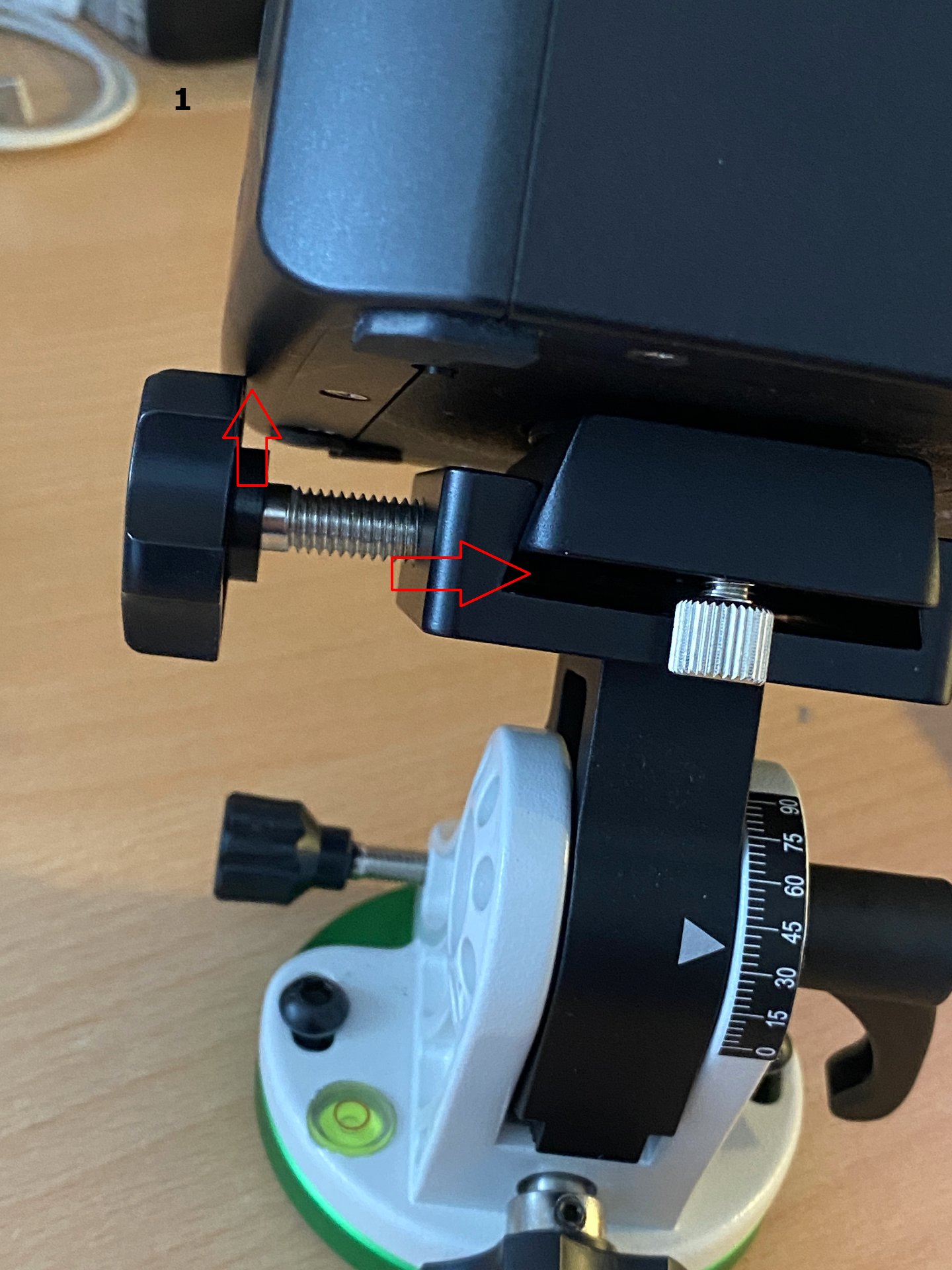

Die breite Unterseite des S50 stößt bei der Montage an die (zu kurze, bzw. im Kopf zu dicke) Klemmschraube der Prismen-Klemmung (Bild 1), das Teleskop sitzt nicht korrekt in der Klemmung, ist locker und die Schraube lässt sich nicht mehr drehen.

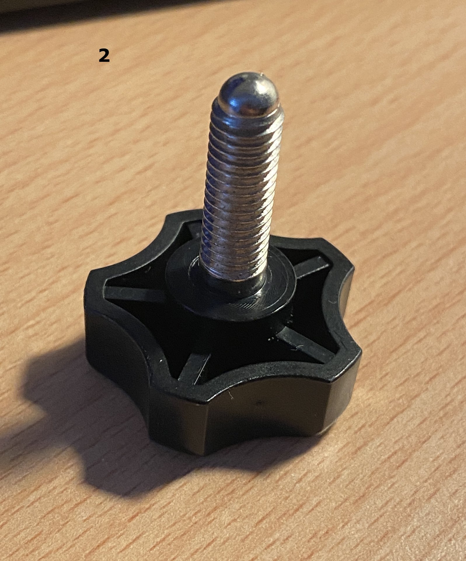

Ich suche daher nach einer besseren Klemm-/Fingerschraube, ein Provisorium mit einer konventionellen M8 Schraube ist unbefriedigend, erfordert Werkzeug.
Sie solle etwa 35 bis 45 mm lang sein (Bild 2 - das Original) und einen max. 13 mm breiten Kopf und eine abgerundete Spitze zur Schonung der Prismenschiene haben.

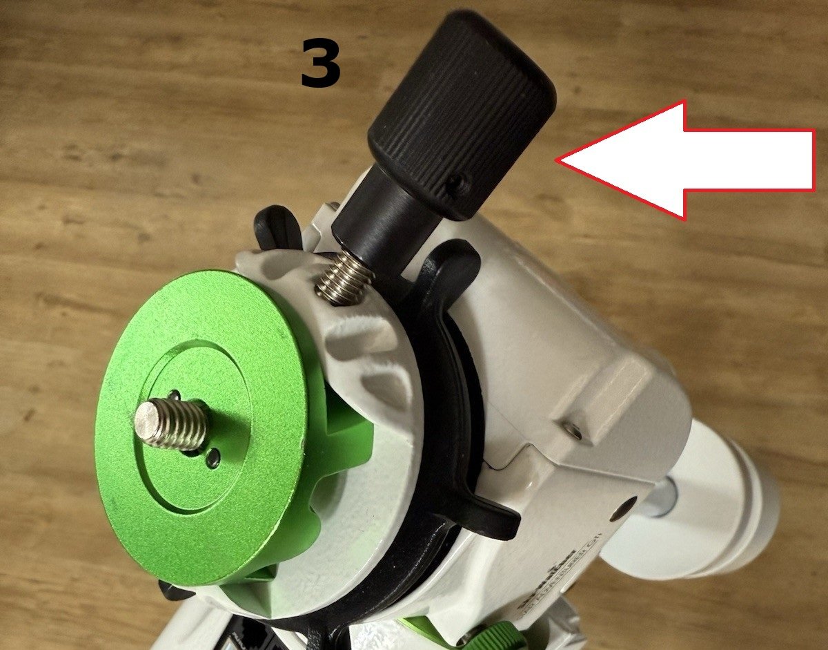

An der Klemmung der SW Star Adventurer GTi Montierung sitzt eine, die offenbar optimal ist (Bild 3)
Aber bekommt man die irgendwo als Ersatz-oder Zubehör, oder kennt jemand einen Schrauben-Shop, der solche exotischen Schrauben als Einzelteil anbietet?

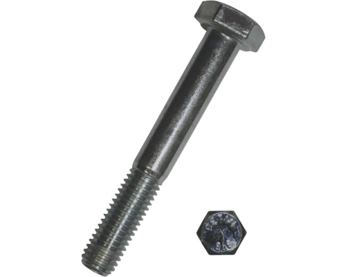

ich hatte das gleiche Problem. Ich bin mit der Schraube in den Baumarkt gefahren und habe mir eine Schraube in 120mm gekauft (M8 Gewinde). Bei der Gewindegrösse bin ich mir gerade nicht sicher. Ich brauche zwar jetzt immer einen Sechskantschlüssel, aber funktioniert tadellos. Vielleicht wäre das eine Idee für dich.
Marcus

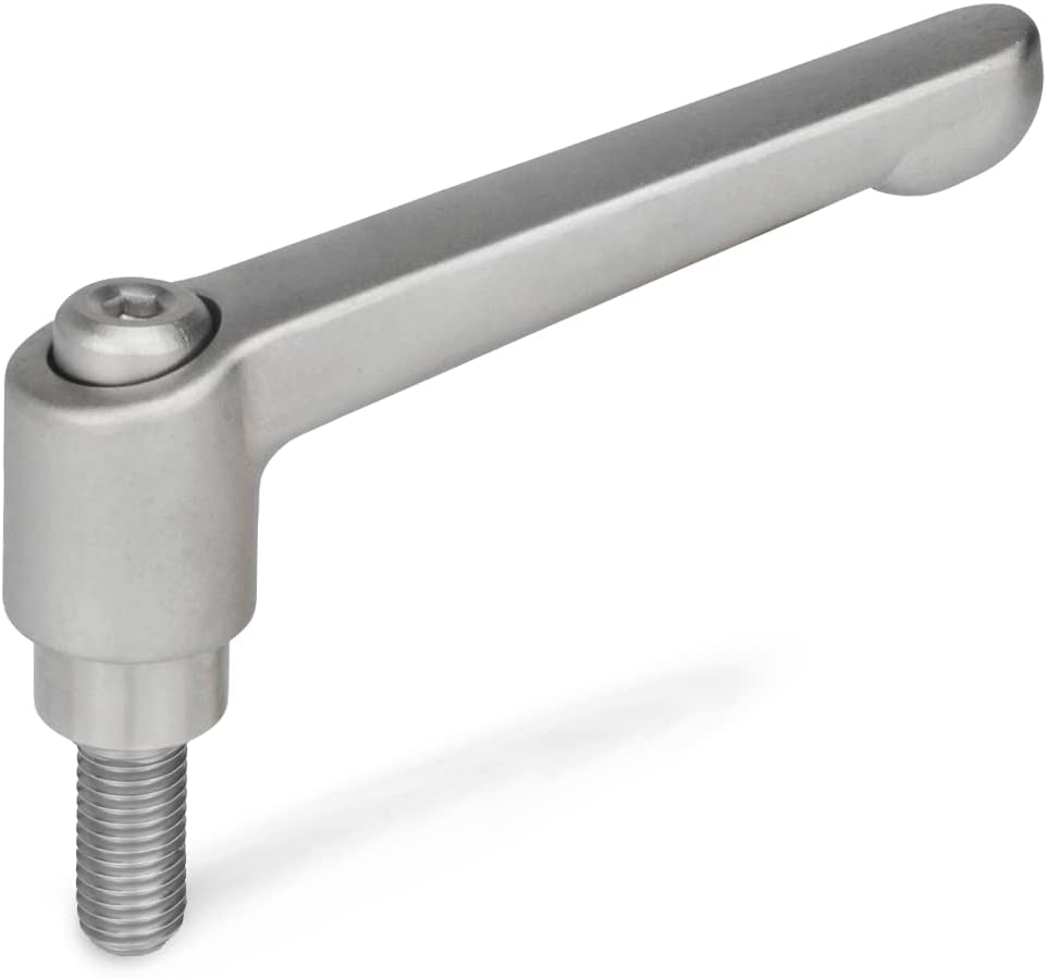

Ganter ist eine gute Option, nur fällt hier dann ein Mindermengenzuschlag an, aber die haben einfach alles.
Alernative wäre halt so etwas hier möglich:
und dann das hier:
mit ner Schraubensicherung sichern und gut is ;)
Gruß Tom
