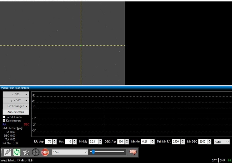

ich muss Euch um Hilfe bitten. Meine Sternewarte (Celestron AVX) aufm Balkon hatte ein halbes Jahr Pause
aber jetzt pass das Wetter endlich mal und ich wollte loslegen, aber PHD2 hat mir einen fetten Strich durch
die guidingrechnung gemacht. Das sieht seltsam aus, das Quadrat für den Leitstern ist auf einmal winzig
klein und nach meinem kalibierversuch kriege ich gesagt, das selbiger gescheitert is, weil ich die Sterne
nicht genug bewegt haben....was zum Geier is da los??? Ich verliere noch meinen Restverstand......und
bedanke mich bei Euch schonmal vorab.

Upps, Hallo Sebastian, hab Dich übersehen, war zeitgleich.
Auffinderegion steht bei mir auf 20, die Kalibrierungsschritte stehen auf 1248ms.....

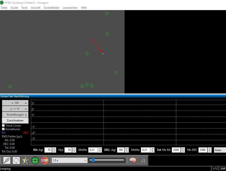

Hallo Heike, du bist nicht allein, ich hab (fast) exakt das gleiche Problem. SC-Polaraligment "Excellent". Der Versuch M81 geguidet zu Fotografieren scheitert an PHD2. Mein grünes Quadrad hat die 15 Pixel. Ich hab jetzt auch übers gehirn die Kalibrierungsschritte mit dem berechneten Wert (2500ms) eigenstellt. jetzt funktoniert es tatsächlich und das Guidung schaut auch ganz gut aus. Auch wenn mir diese 2500ms in völliger Unkenntnis was dieser Wert soll ziemlich hoch vorkommen.
Obs das Bier war, dass mir geholfen hat weiß ich nicht, ist aber auch egal. Bier hilft immer. ;)
Kalibrierungsschritte 2500ms......das versuche ich jetzt sofort (solange ich noch halbwegs wach und zurechnungsfähig bin :)!)
Edit.......ein winziges Quadrat...nach wie vor............ich packe jetz besser ein, bevor ich noch richtig miese Laune kriege.

mooooment, das ist der für mein Setting berechnete Wert, der muss bei dir nicht passen. Nimm den berechneten wert für deine Cam und deine Brennweite! viel Glück, bei mir läufts gerade ganz gut. ;)
Der für dich berechnete Wert? Wer hat den berechnet? So einen Rechenknecht würde ich mir auch wünschen......

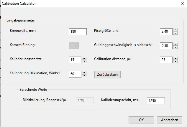

Hallo Heike,
in Post #4 sind 2,4µ für deine ASI120 Mono eingestellt. Dieser Wert ist falsch und muss auf 3.75µ korrigiert werden.
Oh.....hab grad nachgeguckt, nach den reset steht der richtige Wert drin. Könnte das daran gelegen haben?
ich kann jetzt echt nich sagen, wie die Pixelgröße gestern eingestellt war.

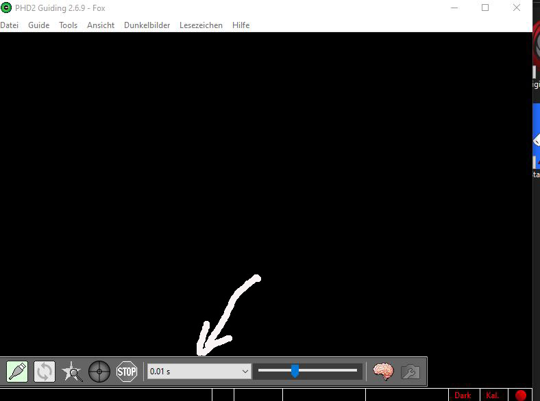

Hab immer auf 1sekunde eingestellt.. schon hier einstellen weißer Pfeil....oder wo anderst?
steht nur 0,01 ist aber nicht im Sternwarten PC da hab ich 1sekunde drin
