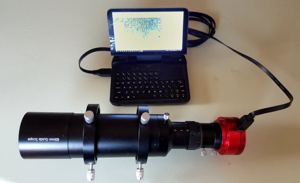

bei vielen "Standard"-Leitrohren ist der Auszug zu kurz bzw. die Okularaufnahme
Ich nehme an, Du meinst mit "Standard"-Leitrohre normale Sucher? Die "normlen" Leitrohre sind ja extra dafür ausgelegt worden. Da passt eine normale Guidingcam auch normal dran. Bei Sucherfernrohren muss man halt sehen, ob man das bastelmäßig hin bekommt. Bei meinem Leitrohr passt jede Cam drann und wenn ich den Auszug bis zum Anschlag ausfahre komme ich auch mit den meisten meiner Okulare in den Fokus. Das Einzige, was nicht passt, ist ein kleiner 90° Zenitspielgel.
CS *entfernt*
Hallo, Bernd,
ich habe mich oben auf ein solches Teil bezogen:
Und meine Erinnerung war richtig, der Arbeitsabstand beträgt 19 mm. Insbesondere mit einer ASI120 Mini kommt man nicht in den Fokus, auch nicht, wenn man die der Kamera beiliegende Verlängerungshülde verwendet (eigene Erfahrung).
Markus

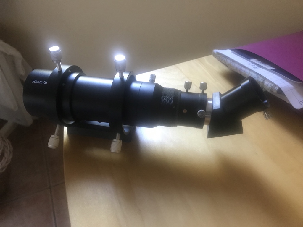

Ich habe an dem Leitrohr ein 45 Grad Winkelstück oder soll ich die Kamera direkt in das Leitrohr schieben ?

hier mein Tell aus China für 60.- € ich dachte das reicht, aber anscheinend nicht.
Man kann das Teil auch hinten ausziehen stelle ich fest, auch eine Skala ist angegeben. Von wo aus misst man die 19mm Arbeitsabstand ?
Da steht: Großzügiger Backfokus von 19 mm (WOW)
Ich habe mal gemessen... die ASI 120MC und ASI 290 MC haben 12,5mm und die ASI 183 MM 6,5mm Abstand zum Sensor.
Rein theoretisch sollte es passen.
Ich meinte aber die "normalen" Leitrohre für ca. 1/3 des Preises (50€ beim Chinamann) und da hat man bestimmt das Doppelte an Verstellmöglichkeit.
Wie schon gesagt: Rudi hat nur "ASI120" geschrieben, es könnte also auch eine Mini sein; dann braucht man die Verlängerung.
Ich glaube, Rudi muss erst einmal alle Verstellmöglichkeiten ausprobieren. Dann ist da noch ein Prisma im OAZ... ich nehme an, dadurch kommt er nicht nah genug an das Objektiv. Aber- nichts Genaues weiß man nicht :)

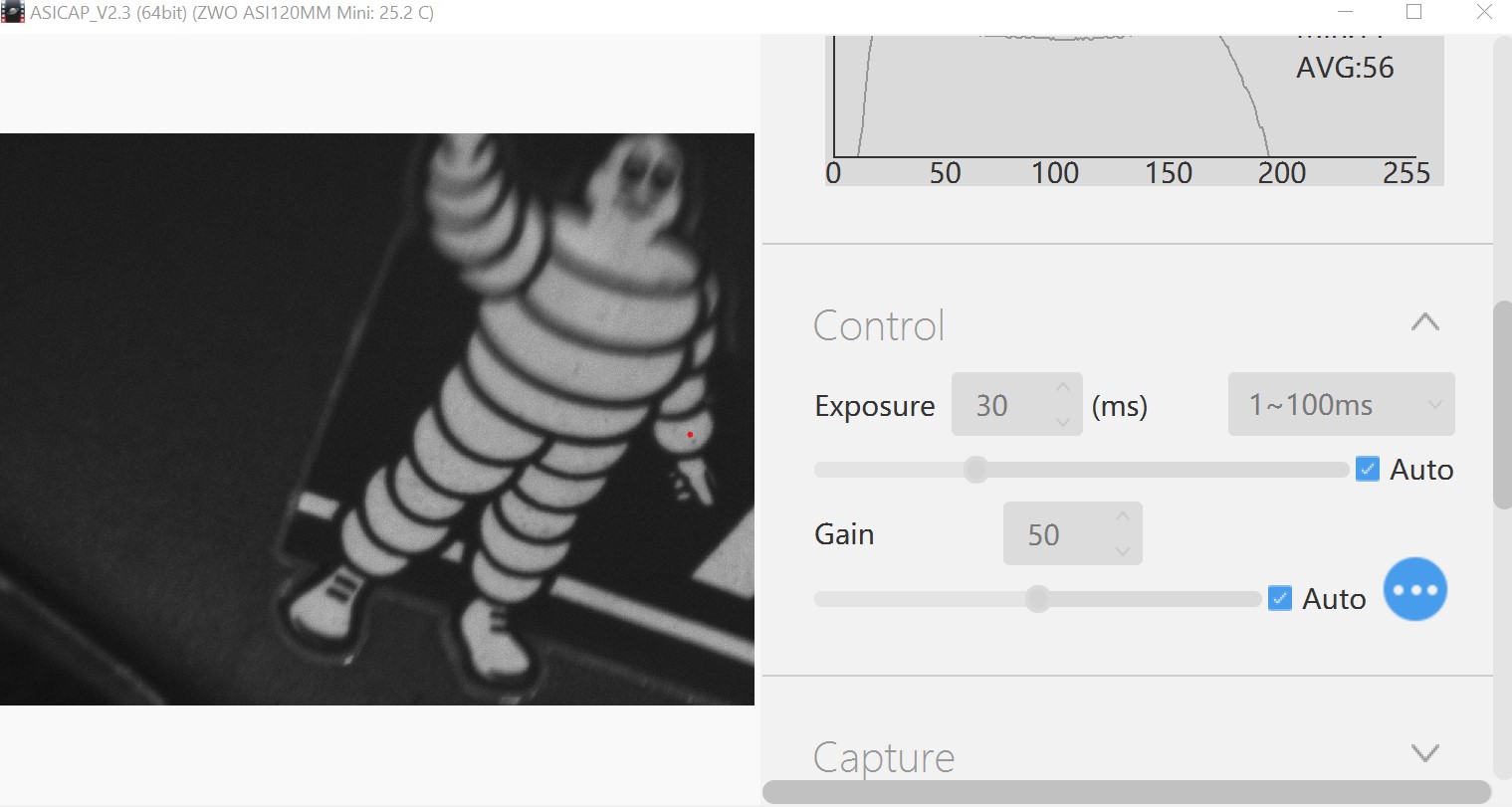

Ich habe dir eine Beispielaufnahme mit dem ASIStudio - Modul ASI-Cap (Planetary Imgaging) gemacht:
Einfach die Regler auf Auto stellen und die Aufnahme starten. Die 120mini hatte ich an einen 50mm Sucher angeflanscht. Wenn das Bild da ist, dann kannst du durch verschieben der Kamera den Fokus suchen, in deinem Fall ein Objekt am Horizont wählen. Dann die Position markieren oder mit dem Klemmring fixieren. Damit hast du erstmal grob den Fokus gefunden und kannst nachts am Stern nachjustieren und mit der Kamera arbeiten.
An meinem Sucher mit dem angesetzten kleinen Helical-Fokussierer brauche ich keine Verlängerung. Das passt auch so wenn die Kamera fast komplett im Auszug versenkt wird.

Scheinbar kommt ja was an, ich glaub, dass einfach der Fokus nicht stimmt. 45° Stück raus, Kamera rein und am Tag entweder mit der ASI Software oder mit Firecapture (mach ich immer) an einem weit entfernten Objekt > 1km ausprobieren.

An meinem 50mm Leitrohr kann man einiges verschieben, daran kann es nicht liegen. Das 45Grad Stüch habe ich ohnehin nicht mehr verwendet.
