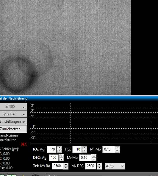

Es hat mir keine Ruhe gelassen. Nochmals PHD2 neu installiert.
Auto Bel. : 1,0 SNB: 6
Kameraverstärkung: auf 0
Darkdatei ist neu angelegt.
Die Schieberei mit dem Sensorabstand keine Änderung, alles weiss.
Mit Hand bei obigen Einstellung abgedeckt, siehe Foto nur schemenhaft Ringe vom Rohr ,wenn Hand nur ein wenig nicht abgedeckt, alles hell.

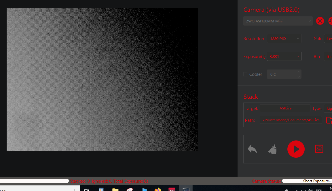

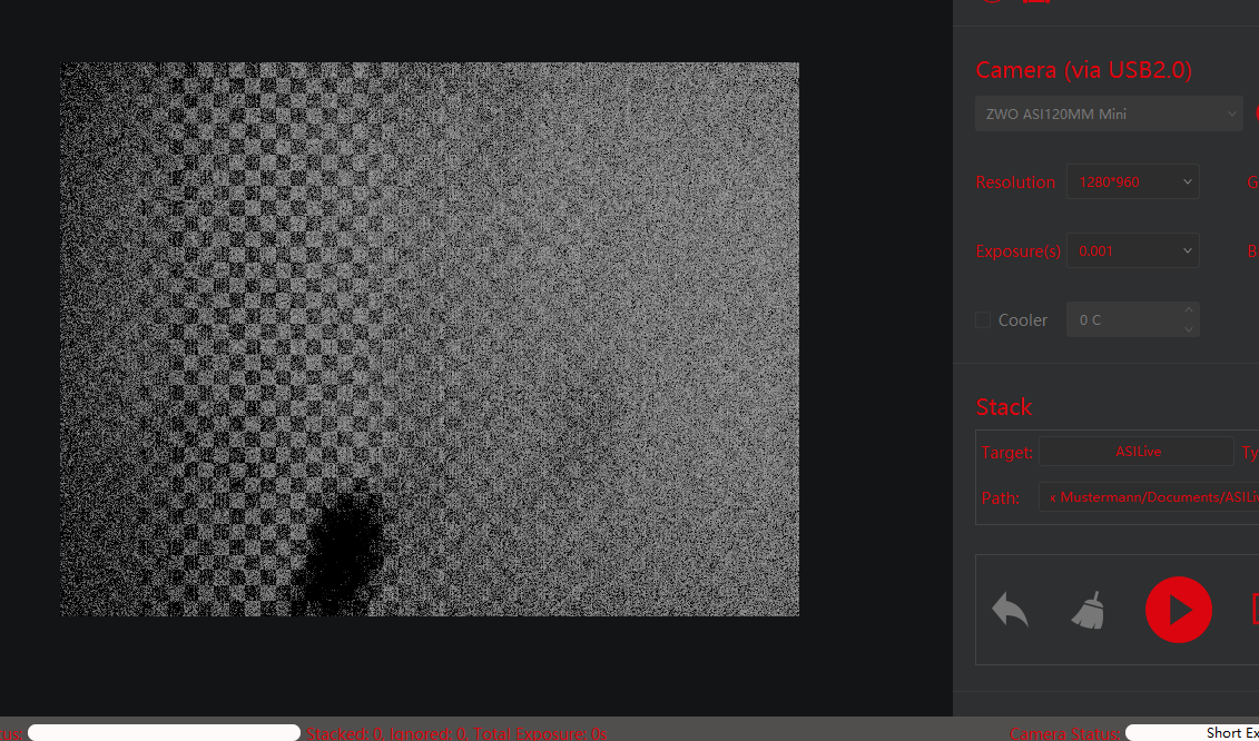

Nun der Test mit ASI Studio.
Ohne viel Englisch kam ich einigermaßenmit dieser Software klar .
Was hats gebracht ?
Hier zwei Aufnahmen im Zimmer am Boden gegen die Zimmerwand. Ein Schwenk nach draußen, auch hier alles weiss,weiss.
Die Einstellung war schon so dunkel wie das Progamm es hergab.
Fokus hin und her hat dann ja keinen Sinn.

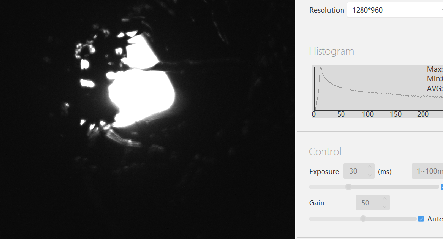

Asi Cap, aber dann reichts, es der Sensor der ASI ist einfach zu überempfindlich. Ich werde es heute draußen mit kleiner Taschenlampe in 100 Meter Entfernung versuchen etwas zu erkennen.
Ich hab dir doch schon ein Foto mit der ASI 120mini und ASI Cap gezeigt.
Das funktioniert problemlos mit automatischer Belichtungssteuerung.
An der Empfindlichkeit der Kamera liegt es nicht, wenn da kein vernünftiges Bild rauskommt.
Asi Cap funktioniert, scheint einfach, ms steht jetzt,auf 2 (ist noch hell draußen) und gain auf 0. Das ist schon mal viel besser mit dem Programm. Nur der Fokus geht nicht , den 50 Meter entfernten Mast bekomme ich nicht rein, übe noch mit dem hin-und her schieben.
hinter dem Leitrohrende, super das wars !!!:y:
Asi ist nun kurz vor rausfallen.
hier mein Foto, 50 Meter (Lampe mit Strauch davor im Garten) auf die Schnelle.
