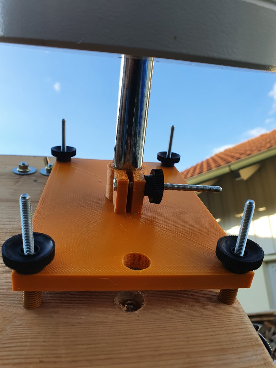

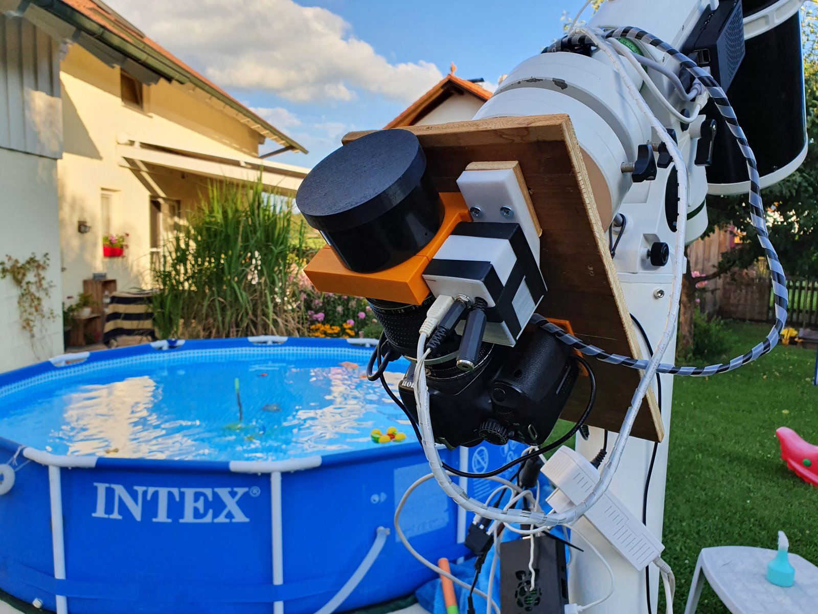

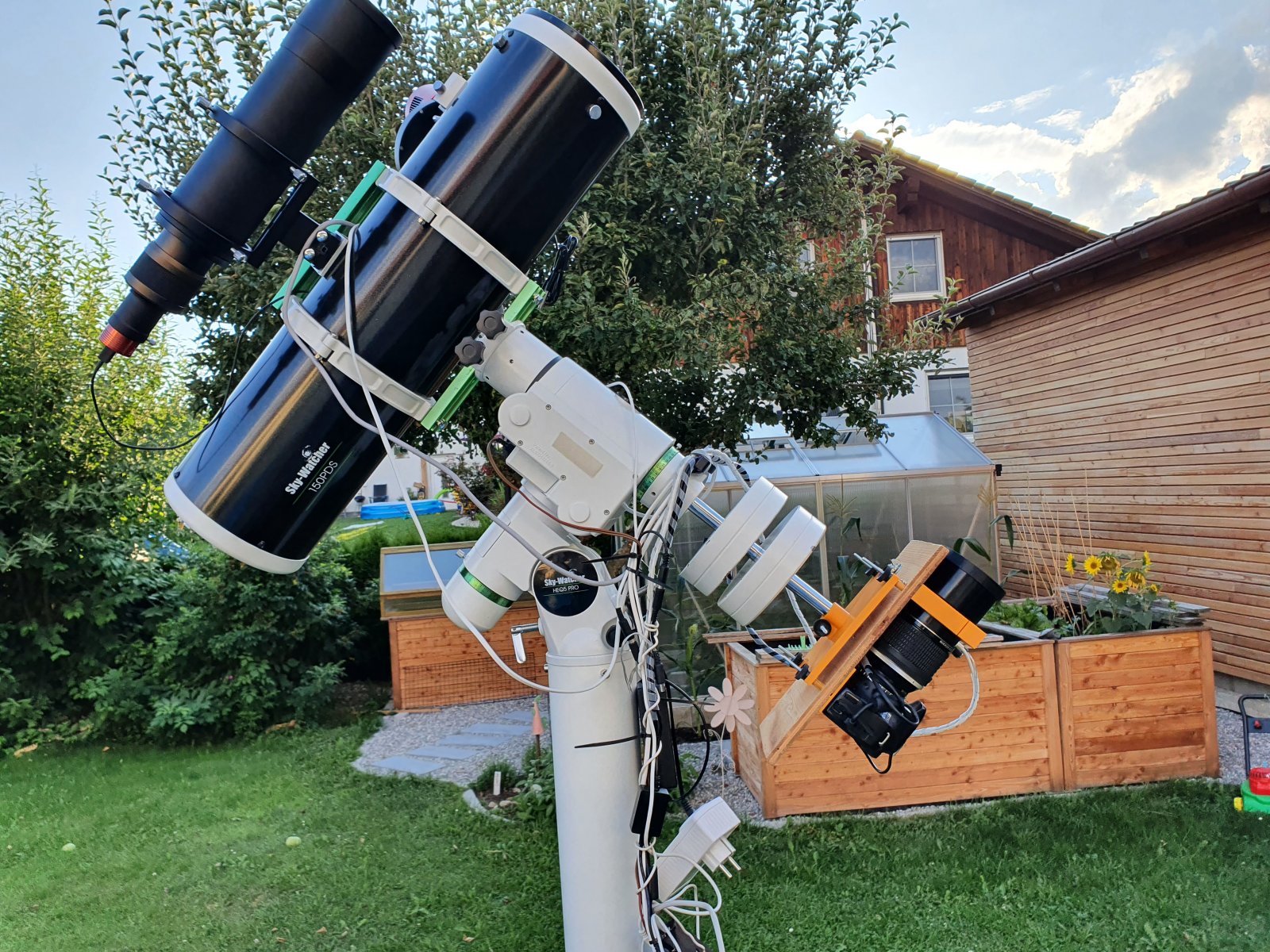

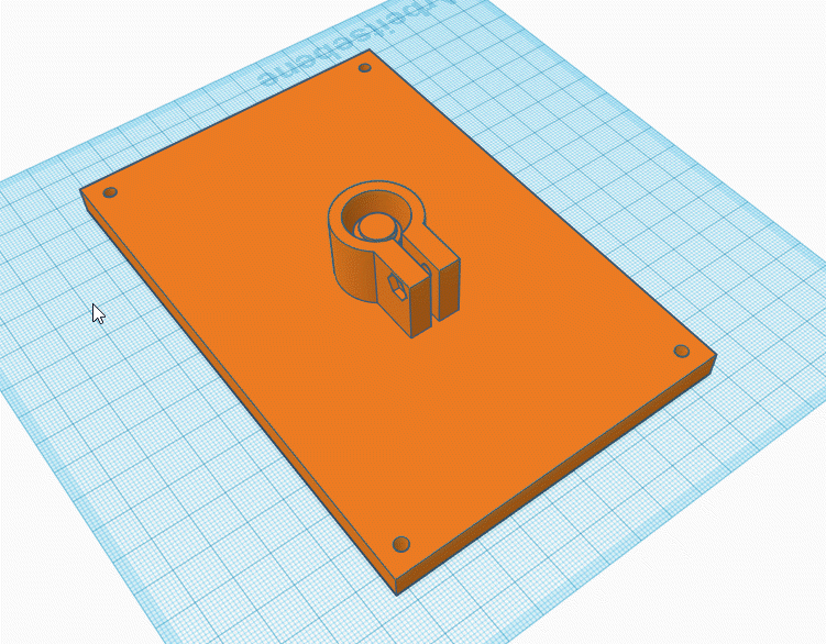

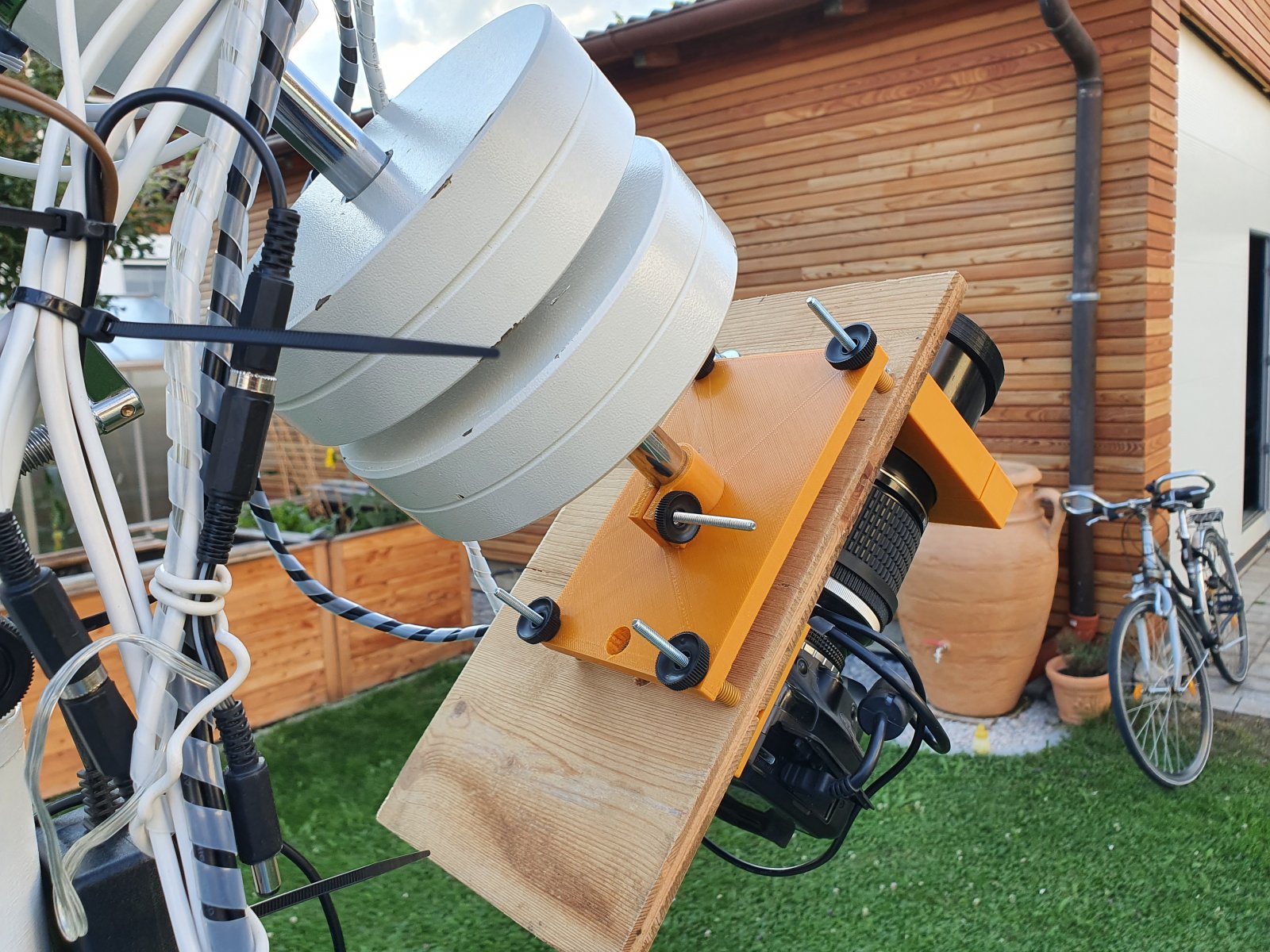

Ich möchte euch heute meinen Halter für die Piggyback Fotografie an der Gegengewichtstange meiner HEQ5 Vorstellen:
Das ganze besteht aus einer Grundplatte mit integrierter M10 Schraube und einer 18mm Klemme um die Verdrehung zu verhindern:
Die 4 Stellschrauben sind zum einstellen des Winkels, sodass die zweite Kamera auf denselben Mittelpunkt zeigt.
Die Schrauben sind etwas zu lang ... waren aber halt da ;)

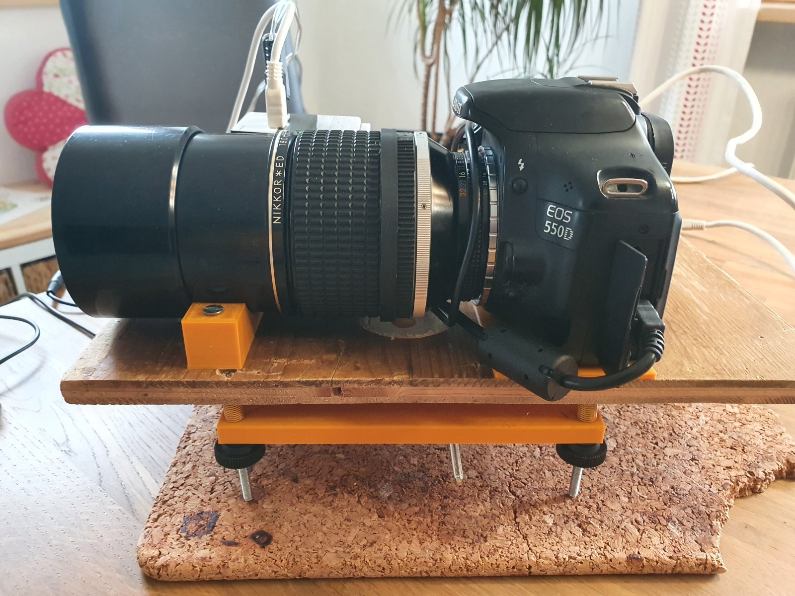

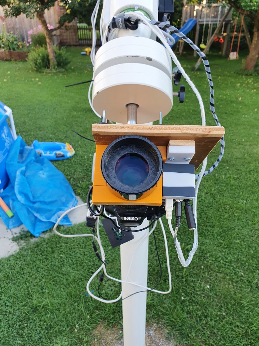

Hier der Motorfokus:
Verwendet habe ich meinen DeepSkyDad AF3 Clone. Damit der Riemen genügend halt hat, wurde ein anderer Riemen auf das Objektiv geklebt:
Die einfach Auflage wurde dann für eine bessere Stabilität durch ein kompletten Ring ersetzt.

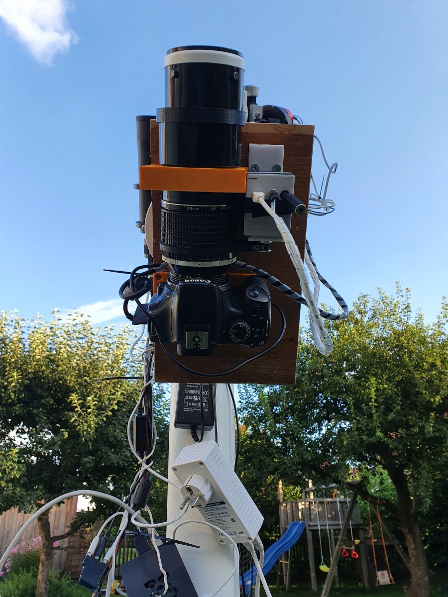

Das Objektiv wurde zudem über ein Einsatz auf F4 abgeblendet:
Das Firstlight des Setups folgt dann im nächsten Post ;)

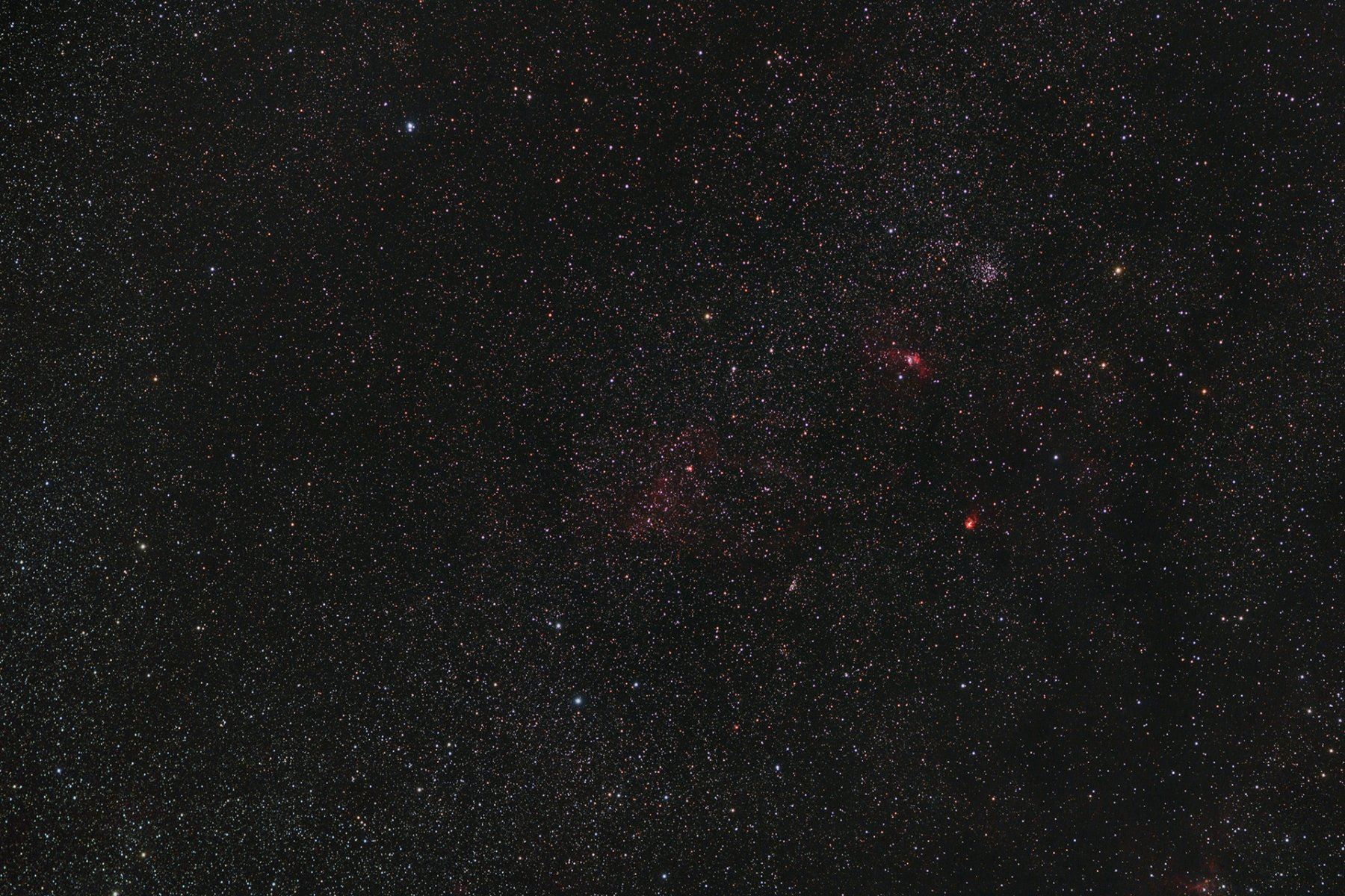

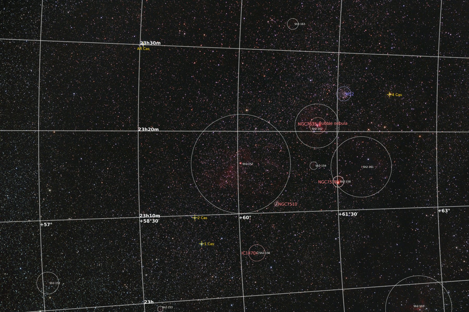

Hier nun das Firstlight auf SH2-157, welches leider dank eines nächtlichen Windows Updates viel zu kurz belichtet wurde:
(12*5m = 1h)
Hier in groß: Normal und Annotiert
Hier das ganze noch Annotiert:
