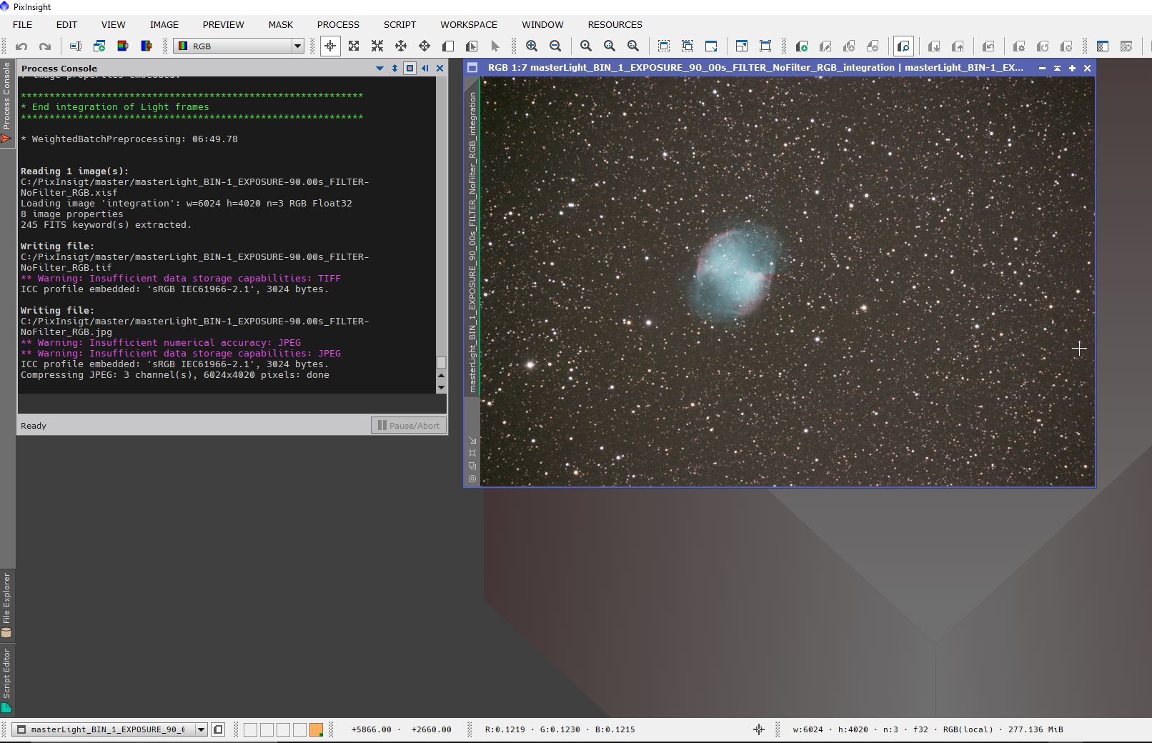

Ich bin wieder einmal dran PixInsight zu lernen vor allem stacken zuerst...
hab das stacken mit Hilfe von Frank Sackenheim hinbekommen ....

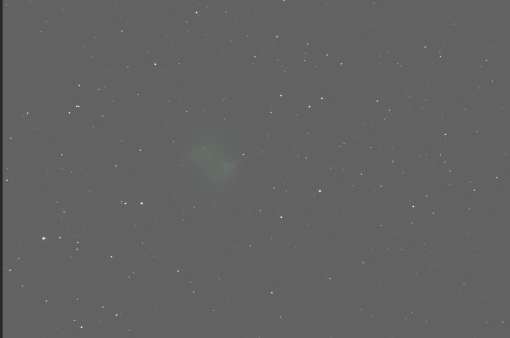

jetzt wollte ich das Bild abspeichern in Jpeg und Tiff und jedesmal wird es abgepeichert wie
unbearbeitet!
dazu Bilder
Bild 1 PixInsight
Bild 2 das gespeichterte....... weit enfernt von Bild 1
was mache ich da falsch? und Bitte geht mir nicht zu stark ins Detail ich bin "Anfänger"
Also Erklärung für Dummis :)
P.s es ist noch die Trial Version...liegts daran?
Gruß Franz

Hallo Franz,
wenn’s mit dem Stacken geklappt hat, bist du doch schon gut durch gekommen.
Nach dem Stacken oder auch rohbilder haben einen sehr großen Dynamikumfang, der sich auf einem Monitor nicht anzeigen lässt, du musst das Bild, besser gesagt, das Histogramm erst stretchen / strecken und diese Änderung permanent machen, um es auch als jpg/tiff anzuschauen.
Die Funktion STF/ScreenTransferFunction, scheinst du, deinem Screenshot nach, ja schon zu kennen. Die Histogrammänderung damit, um das Bild sichtbar zu machen, ist nur für die Ansicht, wird aber nicht gespeichert.
Wollte dir gerade kurz die Anleitung dazu runter schreiben, aber habe gerade gesehen, Frank hat dazu auch ein Video:
https://youtu.be/On_7jjMj3f8
vielleicht einfacher als aus der Ferne zu erklären.
Aber Achtung, Speicherung als JPG ist für die weitere Bearbeitung nicht sinnvoll, da diese Informationsverlust mit sich bringt.
Besser in Pixinsight bleiben, auch wenn’s anfangs sehr schwierig und unüberwindbar erscheint.

Hi Alex
Ja die ScreenTransferFunction hab ich benutzt sonst wäre ja fast gar nichts Sichtbar nach dem Stack, mit klick auf das GefahrSymbol (Atomsymbol)
wird das Bild Sichtbar, zwar nicht so wie ich es mir vorstelle, wie bei DSS oder Sequator, aber geht....
ja klar kein Jpeg war ja nur ein Versuch.. nehm Tiff
Ich bin Anfänger mit PixInsight -nicht mit all den anderen Programmen ....
guck mir das Video im Link nochmal an, hoffe ich komm drauf was da noch nicht klappt.
Danke
Franz
Na guck,
mit der STF bist du doch schon ein Stück weiter. Du musst dir klar machen, dass das Bild was du in PixInsight bearbeitets im Prinzip die ganze Zeit stockfinster ist. Mit der STF macht man es hell damit man was sieht wenn man bearbeitet, aber das ist nur "zur Ansicht" und nicht wirklich heller gemacht. Das ist der große Unterschied zu anderen Programmen, man bearbeitet Bilder in diesem dunklen Zustand. Das nennt sich lineares Bild.
Jetzt machst du noch alle die Sachen in den anderen Videos die du dir noch anschauen musst :cool: und dann wird das Bild irgendwann gestrecht und bleibt dann hell. Und dann kannst du es als jpg oder tiff abspeichern und es bleibt auch so.
