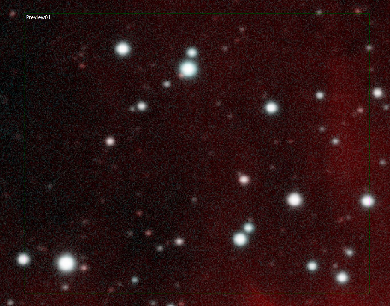

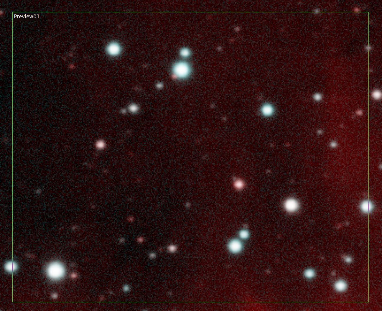

Vielleicht als alternative Anregung: Speziell fuer HOO ist es eigentlich ziemlich einfach, denn da sollen die Sterne ja weiss werden. Da muss man sich mit verschiedenen Sterngroessen eigentlich gar nicht abplagen, sondern da geht's auch anders in wenigen Sekunden.
Mal kurz auf die Schnelle, mit leichtem Farbsaum (gruenblau) sieht das in HOO so aus:
--> Starmask auf's Lumineszenzbild --> Maske ansteilen ---> auf's Farbbild legen ---> CurvesTransformation ---> Farbsaettigung herausnehmen ---> Voila
und dann wird das ein neutraler Grauton. Halt nicht mit der Brechstange herumwerkeln und etwas Geduld mit der Sternmaske, sonst sieht man es.
Methode 2 geht dann so aehnlich:
Script ---> Utilities ---> ColorMask ---> Select Cyan ---> Maske auf's Farbbild ---> CurvesTransformation ---> Farbsaettigung herausnehmen ---> Fertig
Methode 2 funktioniert dann auch mit RGB-Bildern, wenn da mal Blau oder Gruen zu gross war und man sich gezielt so eine Farb-Maske basten kann und dann Saettigung und/oder Lumineszenz sachte abregeln kann. Bildhintergrund natuerlich mit einer invertierten Starmask vorher absichern (meint: Starmask von der Lumineszens der Originalbilds machen, invertieren, als Maske auf die Farb-Maske legen, damit den Bildhintergrung der Farbmaske auf Null ziehen und dann weiterverwenden , um die Sterenenhalos im Originalbild zu neutralisieren).

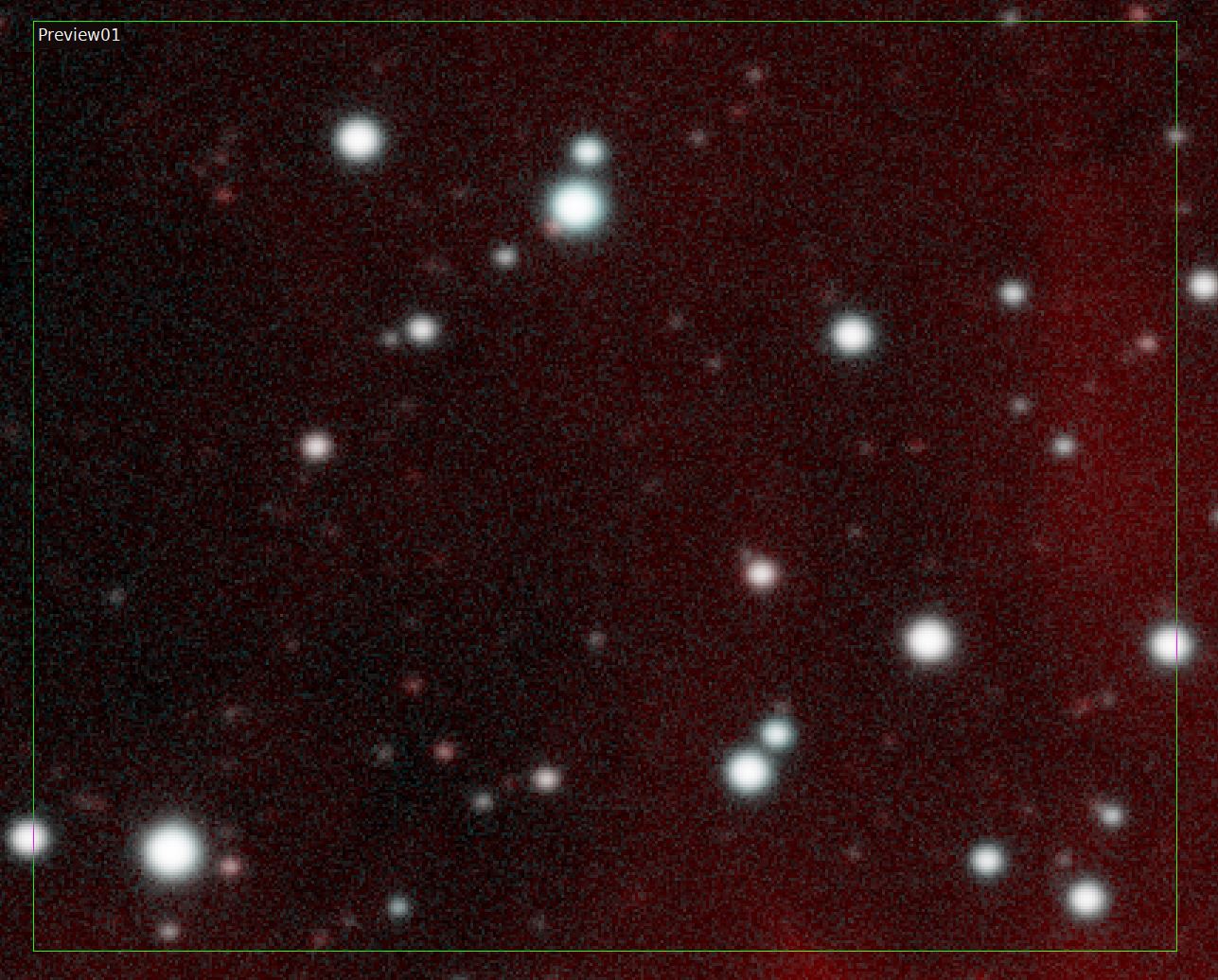

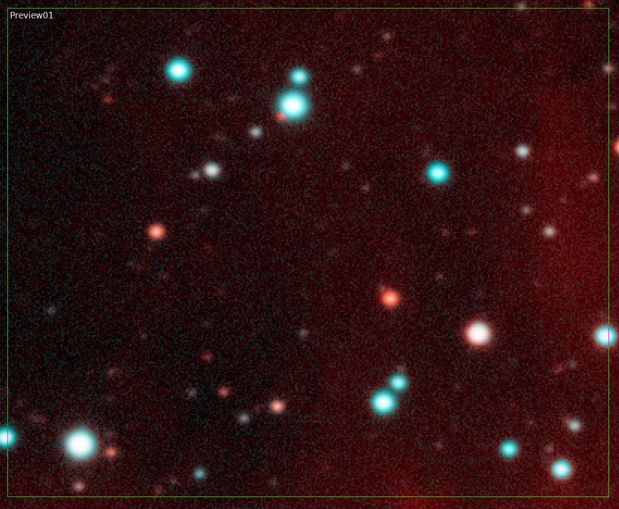

Nur noch mal zum Verdeutlichen, dass da auch Farbsaeume 'drin waren mal sie Farbsaettigung so aufgedreht (statt abgedreht), damit man sieht was da passiert:
