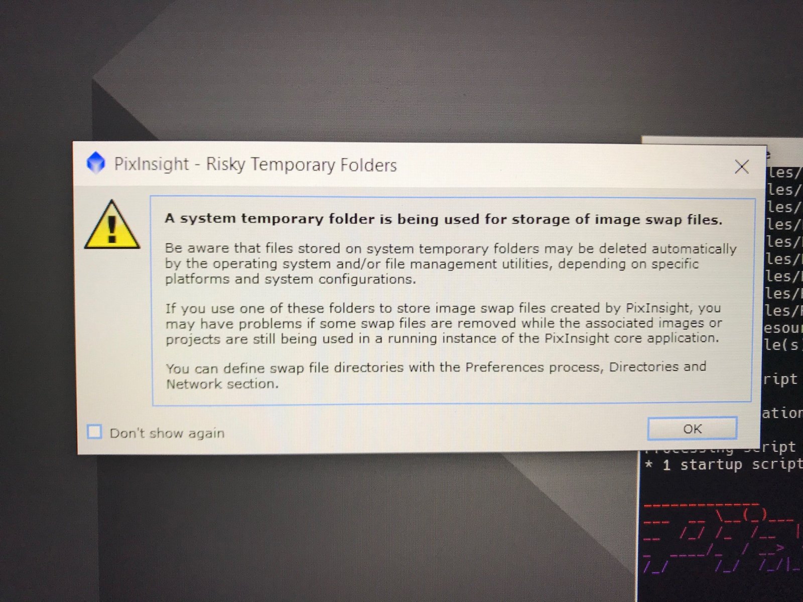

ich habe gerade angefangen mit PixInsight zu arbeiten. Leider bekomme ich bei jeden Starten von PI die im Bild dargestellte Fehlermeldung.
Ich habe bei PI nachgefragt und habe die folgende Antwort erhalten:
- Select Edit > Global Preferences from the main menu.
- On the Preferences window, select the Directories and Network item on
the left panel.
- On the "Swap storage directories" list, remove all items.
- Click the Add button and select a folder on one of your hard disks,
which you should create specifically for this purpose (storage of
PixInsight temporary files). Ideally, you should select a fast device
such as an SSD disk or something similar. Read the tooltip information
for additional important information.
- Click the Apply Global button, or press F6, to apply the changes.
Aber leider ist mein Englisch anscheint zu schlecht, denn ich finde zwar immer ähnliche „Sachen“ in Win 10 aber komme nie an die „richtige“ Stelle, um den Fehler zu beheben.
Kann mir da jemand bitte weiterhelfen.

Ich verwende/besitze zwar kein PI, aber ich verstehe das so, daß Du in PI das Menü "Edit > Global Preferences" auswählen sollst. Also in der Anwendung selbst, nicht in Windows.
Dort sollst Du alle voreingestellten Ordner für Auslagerungsdateien ("Swap storage directories") entfernen und statt dessen einen eigenen Ordner auswählen, der idealerweise auf einem schnellen Laufwerk (SSD) liegen sollte und von keinem anderen Programm verwendet wird.

Das was Dir PixInsight beim Start des Programms anzeigt, ist keine Fehlermeldung, sondern lediglich ein Hinweis,
das man sogenannte "Swap-Files-Ordner" (die speziell nur für PixInsight reserviert sind) anlegen sollte.
Wenn man diese angelegt hat, dann arbeitet PixInsight mit diesen zugewiesenen Ordner als Zwischenspeicher
und erhöht die Performance (Arbeitsgeschwindigkeit) von PixInsight.
Diese "Swap-Files-Ordner" sollten dann auch auf einer schnellen (SSD...!!) Festplatte angelegt sein.
Diese schnellen "Swap-Files-Ordner" können dann PixInsight zugewiesen werden.
Dazu ist es aber notwendig, das diese Ordner vorher schon vorhanden sind, sie also durch den Datei-Explorer
von Windows schon "händisch" erstellt wurden.
Bedeutet:
"Swap-File-Ordner" in Windows mit dem Datei-Explorer erstellen.
Danach PixInsight starten, und "EDIT-Global Preferences" aufrufen
Im sich öffnenden Fester auf "Directories and Network" klicken.
Hier die Schaltfläche "ADD" anklicken und die zuvor erstellten Ordner in der Liste hinzufügen.
Es sollten (gemäß PixInsight) 8 Ordner sein, die man hier hinzufügt.
Also:
8 Ordner auf ner schnellen Festplatte anlegen. (Name z.b: Pix_Swap0, Pix_Swap1_....Pix_Swap7)
Und diese erstellten Ordner einzeln PixInsight zuweisen über die "Add"-Schaltfläche im Menü "EDIT-GlobalPreference"
Das ganze dann mit "ApplyGlobal" (runder Kreis, links unten im Fenster, oder F6) bestätigen.
Danach sind diese schnellen "Zugriffs-Ordner für PixInsight" erstellt und Pix benutzt sie.
Danach wird PixInsight immer noch diese Meldung beim Start ausgeben, also klicke unten links in der Meldung
auf "Dont Show again"...!!!
Hoffe, das es verständlich war.....
Viele Grüße... AchimL

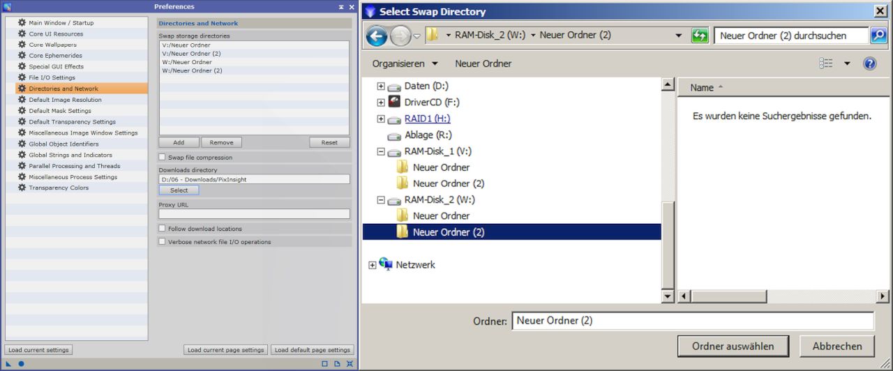

Schau mal den Screenshot hier:
links der Process "Preferences" mit "Directories and Network" ausgewählt.
Die Ordnerpfade wurden bereits ausgewählt. "V" und "W" - siehe rechts - sind die beiden Laufwerke mit ihren jeweiligen, neuen Ordnern. Es sind bei mir RAM-Disk-Laufwerke. Natürlich kann jedes beliebige Laufwerk verwendet werden, solange es angeschlossen ist.
Eine RAM-Disk ist ein virtuelles Laufwerk, es existiert nur als reservierter Speicherbereich im RAM, also nix zum Anfassen oder so. Ein Programm, das das kann, muß erworben werden.
Da es im RAM verortet ist, ist es so schnell wie dieses, schneller geht im ganzen Rechner nicht.
Da PI gerne viel RAM hat, vor allem beim stäkken gerne auch mal richtig viel, je nach Anzahl der Frames, muß genug vorhanden sein, zB 32GB. Wer kann, gerne mehr. Meine Schüssel erlaubt leider nur 32GB.
Hoffe die Verwirrung hat sich ein wenig gelegt ;)
