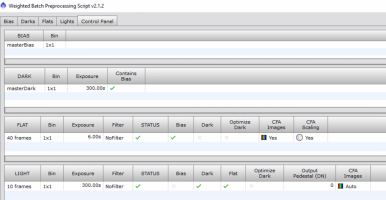

wo kann ich denn für jedes Light das passende Flat auswählen? Hier ist ein Screenshot vom Control Panel:
Ich habe ein MasterBias, ein MasterDark und 40 Flats. 20 Flats gehören zu meinen Lights von der ersten Nacht und die anderen 20 Flats gehören zu der zweiten Nacht. Hast Du einen Screenshot wo ersichtlich wird, wie die Zuordnung erfolgt? Danke Dir.

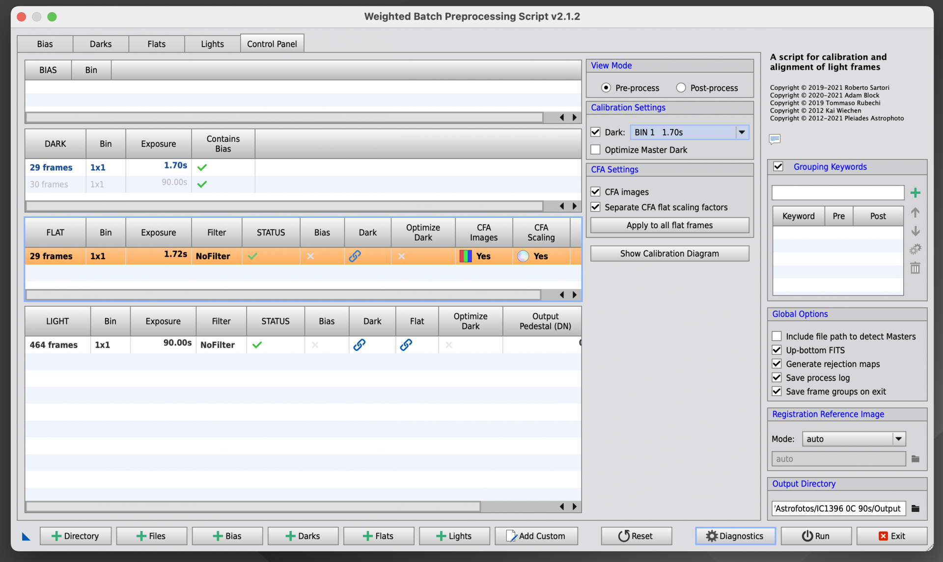

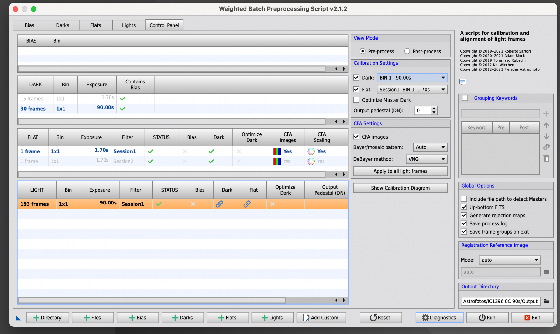

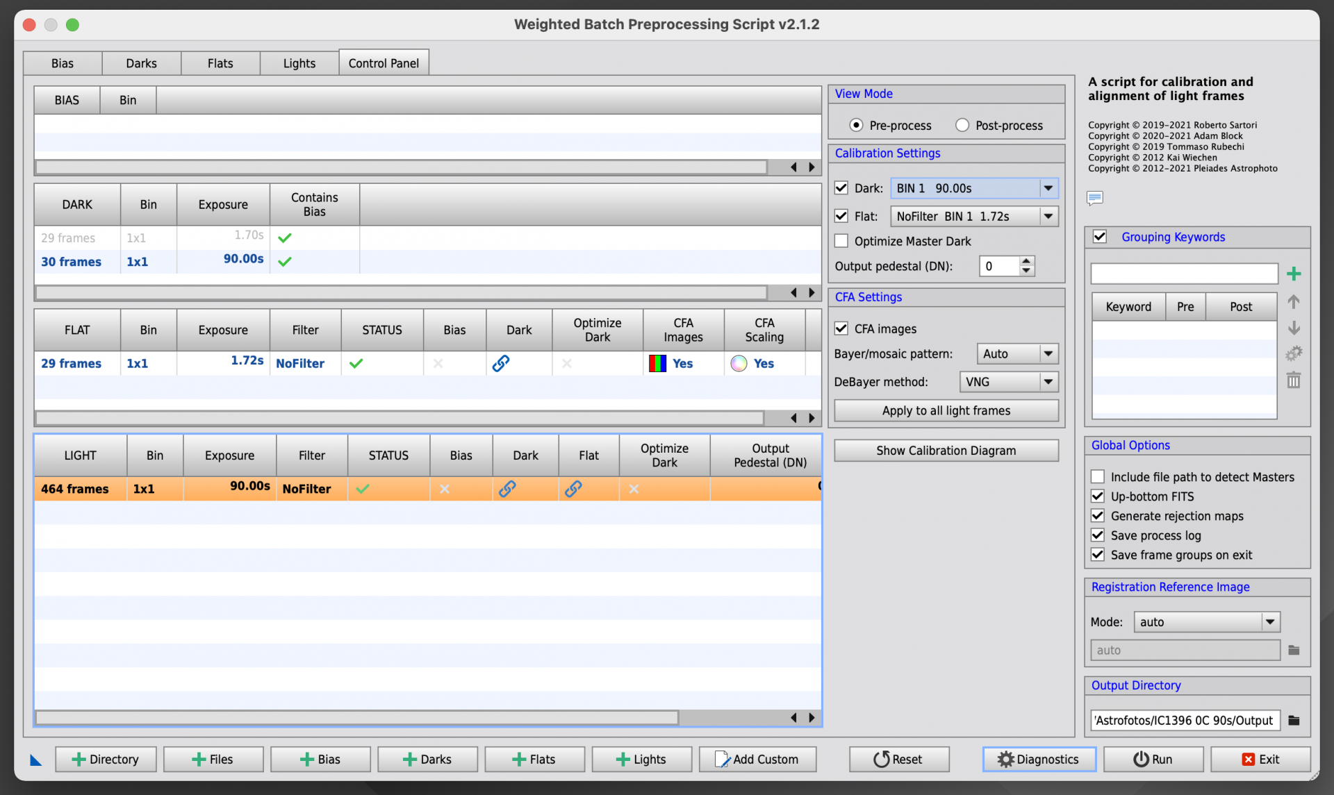

Hier einmal wo ich das Light anklicke und dem Light ein entsprechendes Dark zuweise (geht mit beliebig vielen Sessions):
Ich klicke unten die Lights an, das was orange markiert ist. Dann habe ich bei "Calibration Settings" das Dark angehakt, aber nicht auf "Auto", sondern ich nehme eben die 30 Frames 90 s BIN 1. Ausgewählt. Ok? Man sieht klar, wie die entsprechenden Darks von der Schrift her Blau hervorgehoben werden. Ebenso sieht man das entsprechende Flat ausgewählt mit der Belichtungszeit. Siehe Flat Nofilter BIN 1 1,72s.
Hier wähle ich dann die Flat Darks aufs für das Flat (auch das geht mit beliebig vielen Sessions):
Ich markiere das Flat (orange) und gehe bei "Calibration Settings" auch wieder von "Auto" weg und wähle bewusst die 29 1,70s Darks, weil das meine Flat Darks sind. Ich muss das natürlich wissen, da PI die Darks generell sonst als Darks, stink normale Darks behandeln würde. So sage ich aber, ok das sind Flat Darks, nimm die für das Flat.
PI quittiert das mit diesen beiden blauen Klammern im Light Reiter, weiß nicht wie ich das besser beschreiben kann. Das geht wie gesagt mit beliebig vielen Sessions, ich kann also immer genau festlegen, welche Lights ich mit welchen Darks, Flats und Darkflats oder BIAS oder was auch immer ich kalibrieren möchte.
Ich hoffe es hab es verständlich dargelegt.

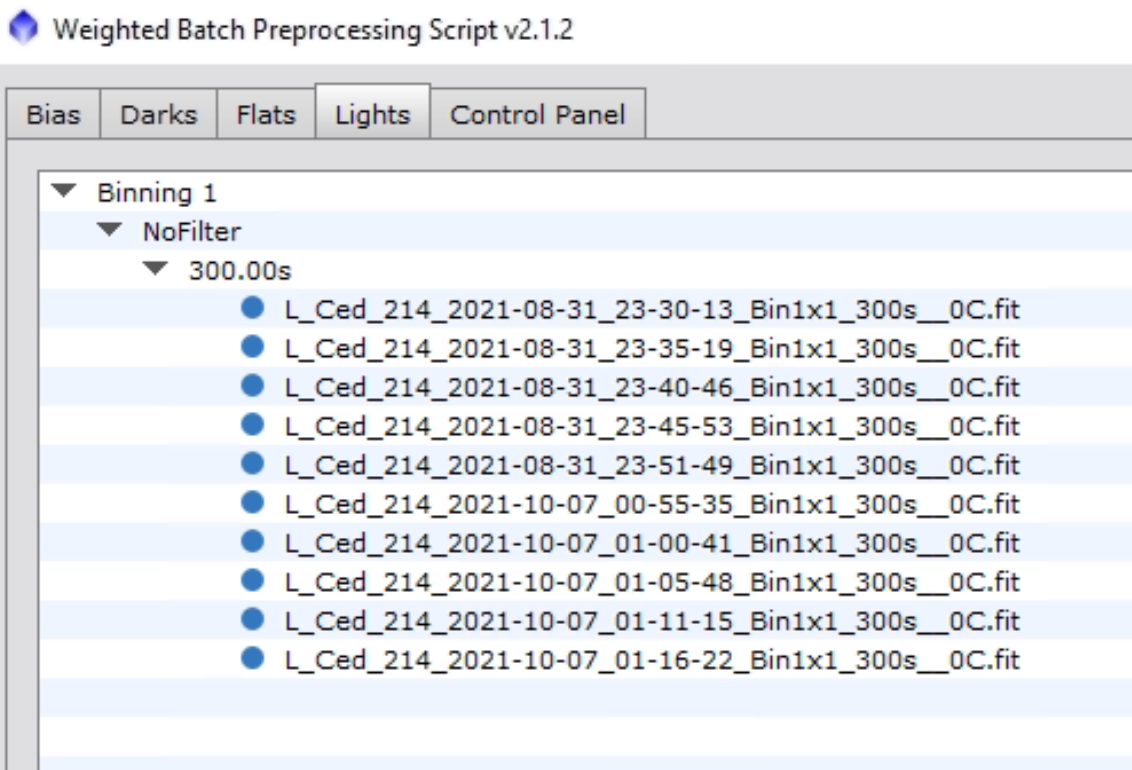

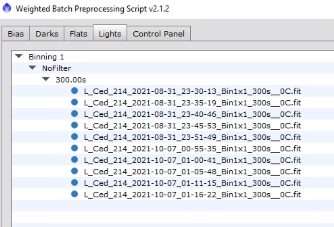

vielen Dank für Deine Mühe mit den Screenshots und den ausführlichen Erklärungen. Ich befürchte jedoch, dass es auf meine Situation nicht anwendbar ist oder aber ich habe es noch nicht ganz durchdrungen. Ich habe Lights aus verschiedenen Sessions, z.B. hier: 5 x vom 31.8.2021 und 5 x vom 10.7.2021.

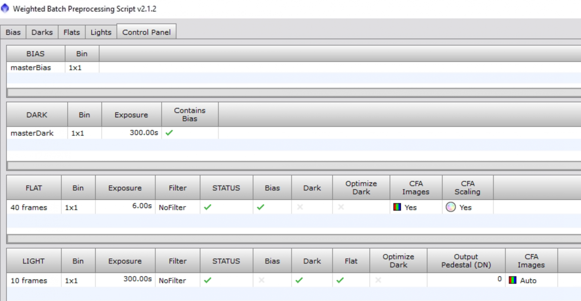

Im Control Panel erscheinen alle 10 in einer Zeile:
Meine Herausforderung ist nun, dass ich den Lights aus den beiden Sessions unterschiedliche Flats zuordnen möchte ohne ein Keyword zu vergeben. Mit Keyword geht das natürlich, ich muss dann aber meine Files oder meine Ordner umbenennen.
Siehst Du noch eine Möglichkeit bestimmte Flats bestimmten Lights zuzuordnen ohne mit Keywords zu arbeiten?
CS - Oliver

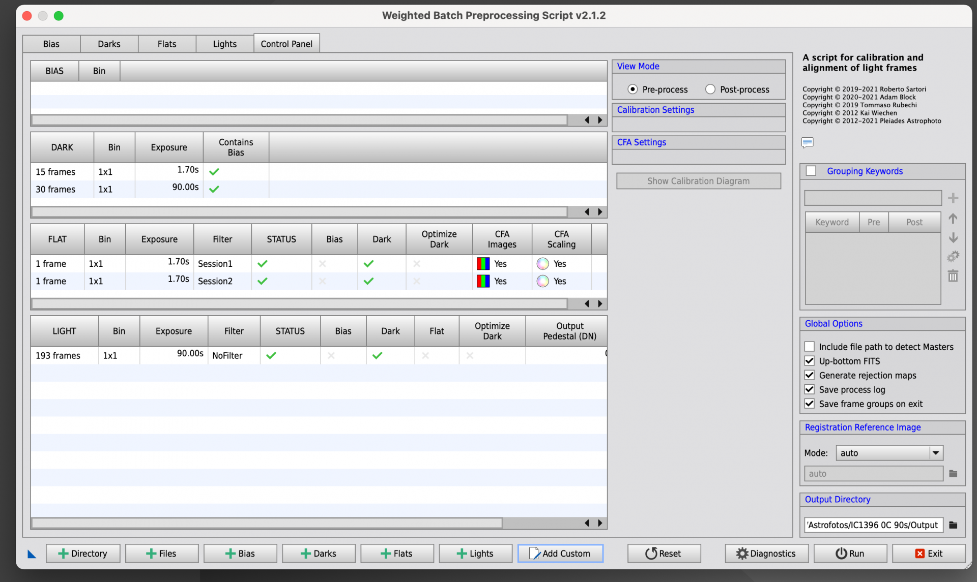

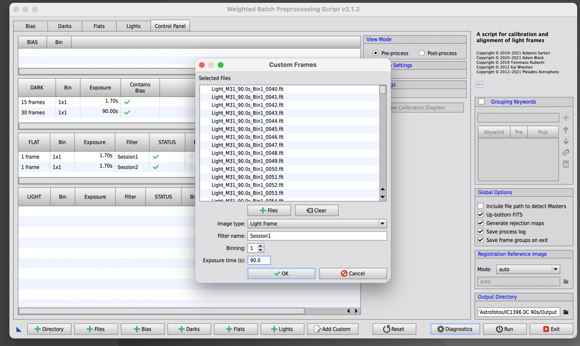

Schau mal, wenn du das Häkchen bei "Grouping Keywords" ausschaltest, kannst du über "Add Custom" unten deine Bilder (du musst nur Binning und Belichtungszeit korrekt eintragen, bei Filter schreibe ich dann einfach Session 1 2 3 usw rein) einzeln sortieren:
Ich denke die weiteren Bilder erklären alles :) :) :)
So kannst du dann immer weiter machen. Session 1 Lights bekommen Session 1 Flat usw.
Hab ich dir geholfen? :)
Keine Umbenennung von Ordnern etc nötig...
