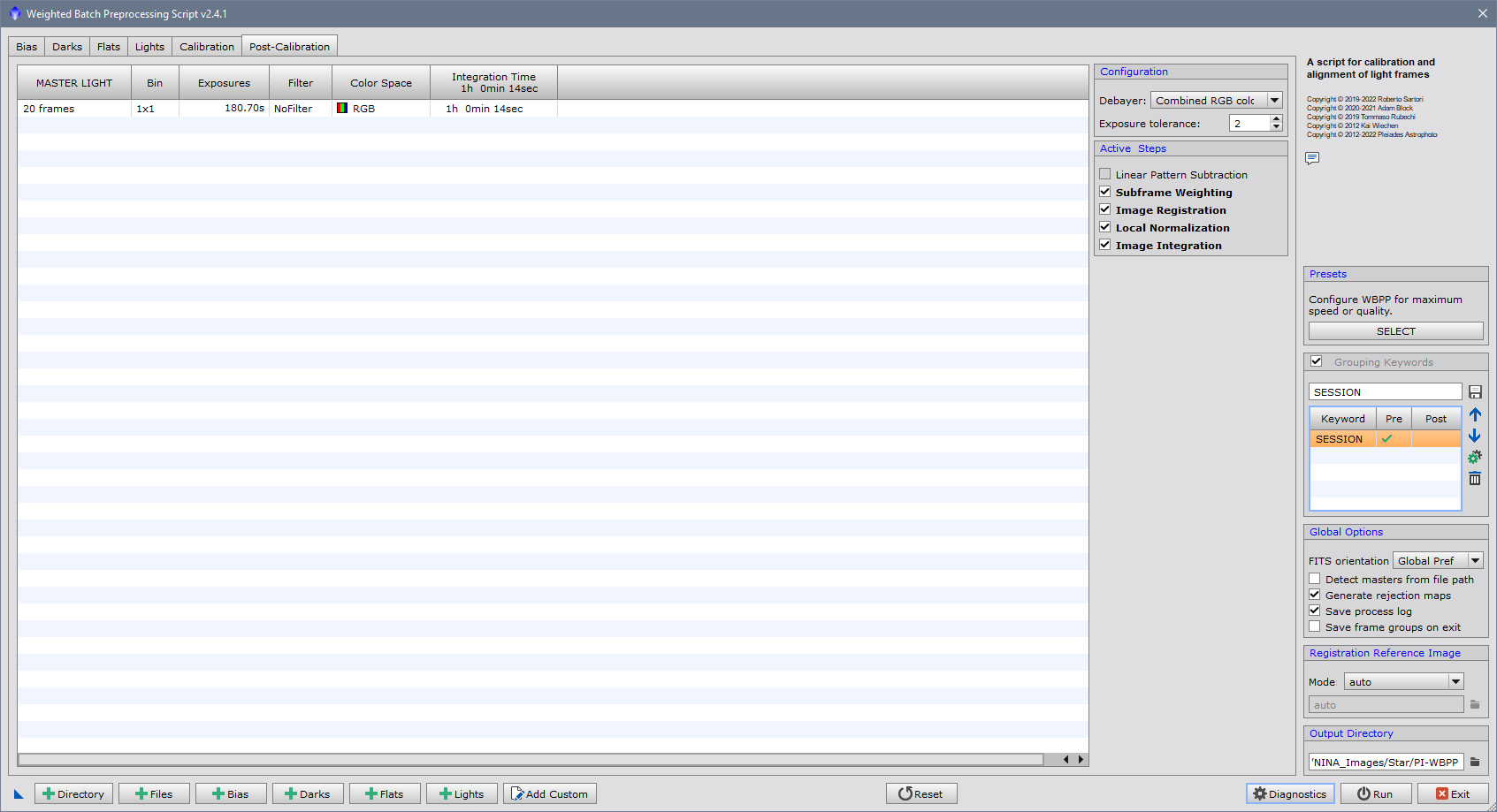

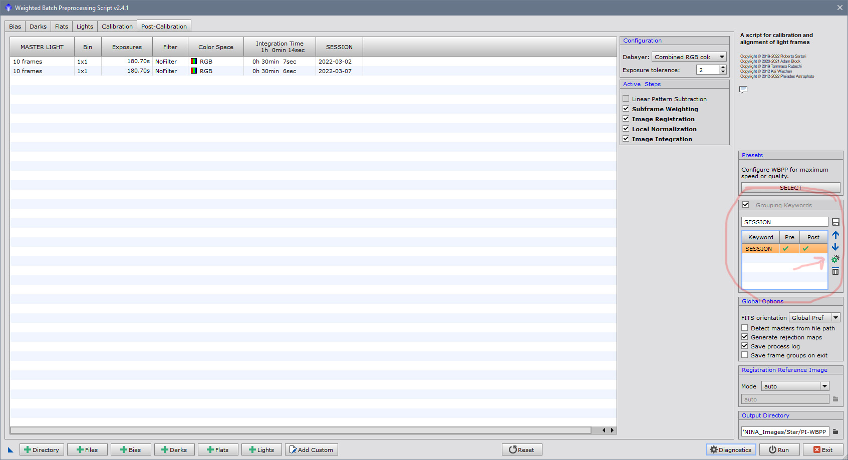

wittinobi
wie im ersten bild auf die zahnräder klicken bis nur "pre" angehakt ist wie auf dem zweiten bild zu sehen.
gruß
tobi

_Mani_
Den Anhang 271154 betrachten
Den Anhang 271155 betrachten
gruß
tobi
Hallo Tobi,
gruß
tobi
Hallo Tobi,
Super Danke! Mit dem Link von Joachim hab ichs jetzt anscheinend geschnallt. Mal sehen.
Lg & CS Mani
