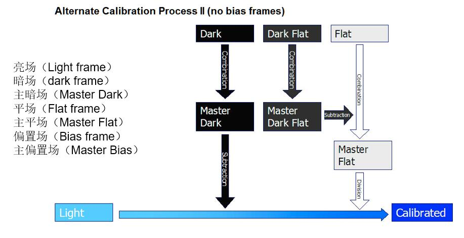

bei den ZWO ASI Kameras muss man zwingend Flatdarks machen, da diese ein Verstärkerglühen zeigen. Aber die kann man einfach anstatt der Bias benutzen. Auch das skalieren funktioniert leider nicht (immer) gut, in einigen Fällen (in meinem Fall eine CMOS Farbkamera) macht man es damit schlechter als besser. Ich wähle die Option mittlerweile immer ab.

Man kann also die Flatdarks und Bias gleich behandeln.
was ich bereits in Post #2 schrieb..
Zur Info: In PI kann man keine Dateien (Bias) zuweisen oder ich habe noch nicht gelesen, wie das geht.
Ich schrieb "ich könnte mir vorstellen"..
Aber gut dass du das sagst. Dann wäre das wenigstens geklärt.
Dann beschreibt Bernd in Post #4 den richtigen Ort für die dark flats:
"WBPP kann auch flat-darks richtig benutzen: im Reiter 'Flats' einfach 'Calibrate mit flat darks' checken (das ist übrigens die default-Einstellung)."
Für ZWO Kameras auf jeden Fall die Bias durch dark flats ersetzen:
