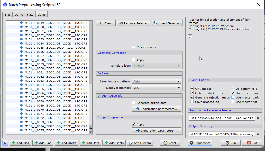

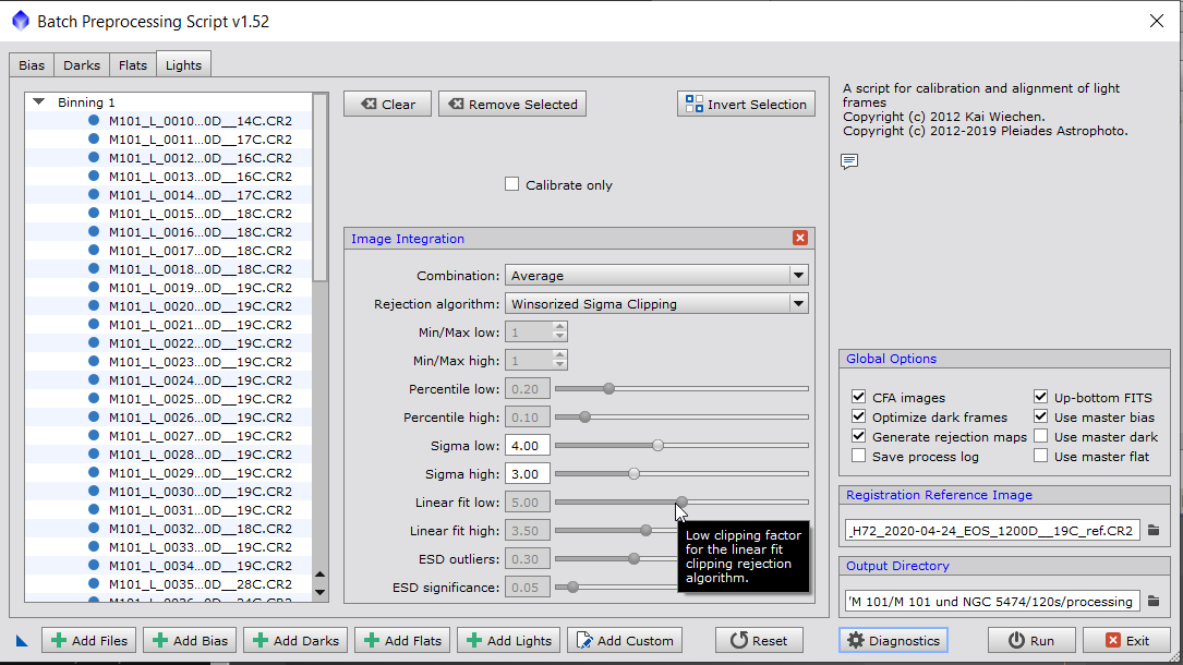

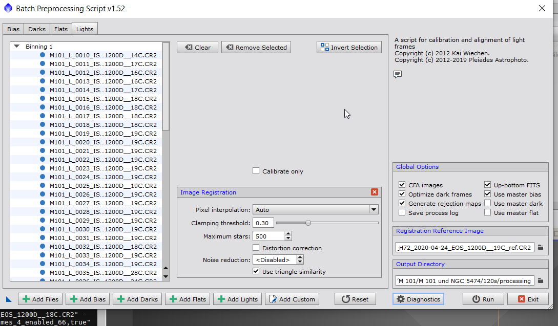

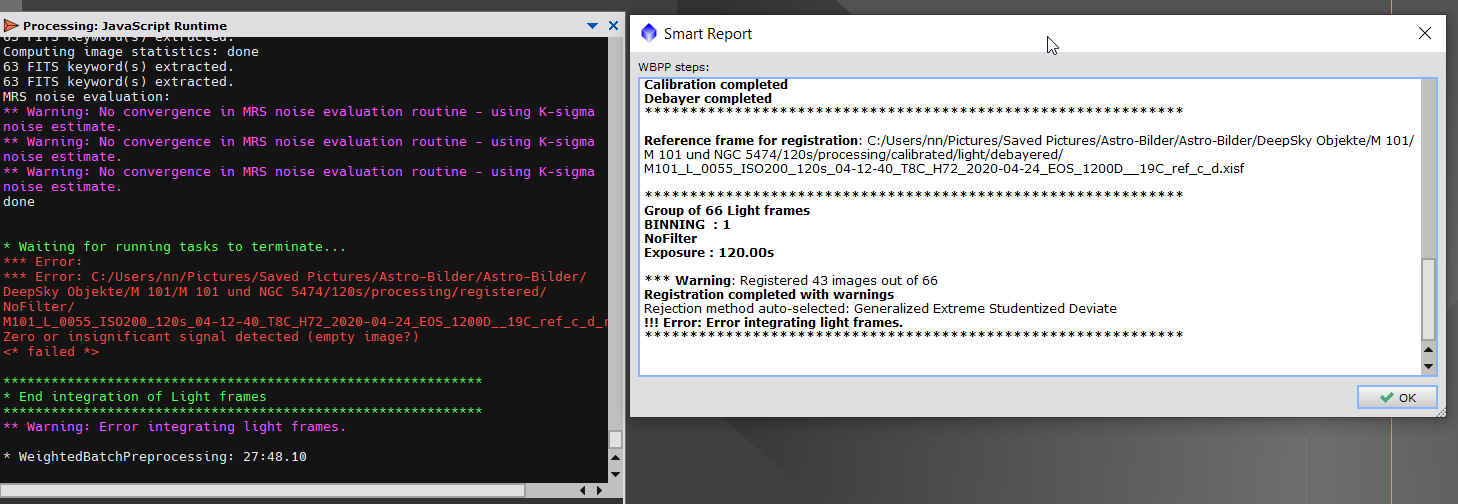

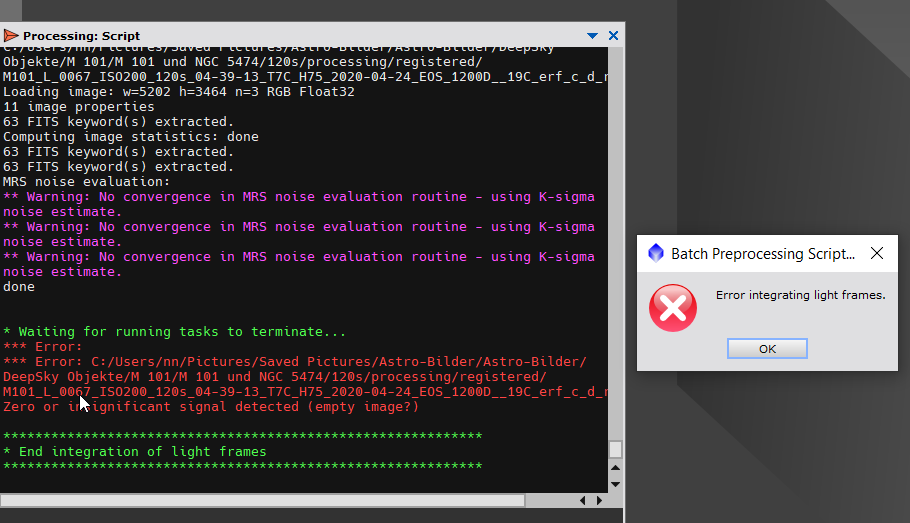

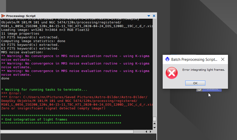

leider habe ich das folgende Problem bei meiner Bildbearbeitung Pixinsight:
Ich habe 66 Lights, 41 Darks je 120 s und 51 Flats von M101 gemacht (als Masterbias benutze ich ein Bias welches aus 101 Bias erstellt wurde) und wollte diese jetzt mit den Batch Preprocessing Skript stacken, wie ich es schon viele Male mit anderen Bildern ohne Probleme gemacht habe. Aber jetzt bekomme die die auf den Bildern zu sehenden Fehlermeldungen. Mal bei einem Bild mal bei einem anderen Bild.
Ich habe noch ein paar Bilder mit meinen Einstellungen vom BPP ran gehangen.
Zum Einsatz kam das unten angegebene Equipment.
Ich hoffe, dass ihr mir weiterhelfen könnt.
Andreas

Hallo Andreas,
die kalibrierten und registrierten Lights werden doch vom Script in einem separaten Ordner abgelegt. Schau sie da doch mal durch, ob beim Kalibrieren was schief ging.
Ansonsten kannst du sie ja auch via ImageIntegration stacken. Behebt zwar nicht die Ursache, hält aber erstmal deine weitere Bearbeitung nicht auf.
Grüße,
Alex

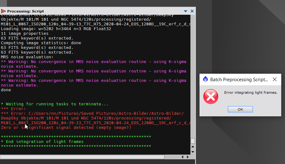

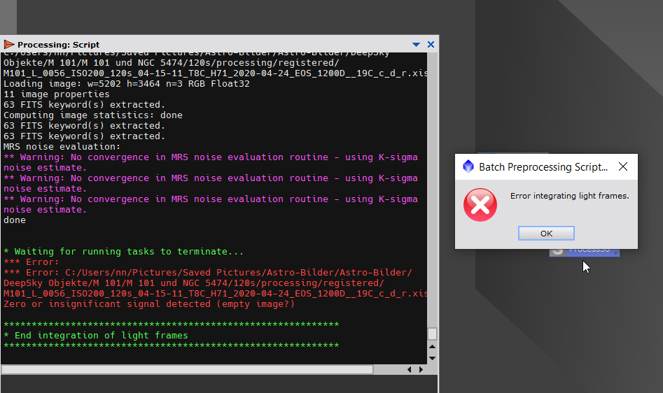

Hallo Andreas,
die Fehlermeldung "Zero or insignificant signal detected (empty image?)" weist in der Regel auf ein Problem bei der Kalibrierung der light frames hin. Diese Fehlermeldung ist aber sehr unspezifisch. Entweder ist das ein grundsätzliches Problem bei der Kalibrierung (z. B. falsche Einstellungen oder nicht passende Kalibrierungsaufnahmen) oder ein Problem einzelner light frames. Letzteres ist in Deinem Falle wahrscheinlicher, da das Problem nur bei einigen wenigen light frames auftritt. Vermutlich ist bei der Aufnahme dieser Bilder etwas schief gegangen. Ich würde die kalibrierten light frames im Blink-Prozess anschauen und auffällige Bilder im Histogramm bei hohem horizontalem Zoom (z. B. 100) auf Clipping untersuchen.
Das BPP-Skript hat übrigens einen Nachfplger: WBPP (Weighted Batch Preprocessing). In der nächsten Version wird es kein BPP mehr geben. WBPP hat aussagekräftigere Warn- und Fehlermeldungen. Ob WBPP in Deinem Falle bei der Fehlereingrenzung weiterhelfen könnte, ist aber nicht sicher.
Bernd

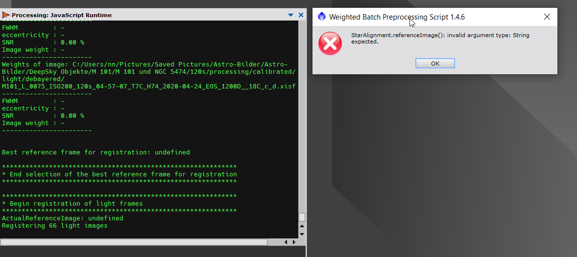

Also, ich habe jetzt die Sachen befolgt, die ihr geschrieben habt. Und ich habe auch ein Bild gefunden, welches doch sehr komisch aussah. Ich habe es entfernt, aber es geht nicht.
Ich habe auch mit dem neuen WBPP alles versucht, aber ich bekomme wieder die folgenden Fehlermeldungen (siehe Bilder). Und auch die folgende Warnung:
** Warning: Flat frames (filter = NoFilter, binning = 1, exposure = 0.01s, length = 53) will be calibrated with an OPTIMIZED master dark with a different exposure of 120 sec.
Diese Warnung verstehe ich nicht. Es ist doch ganz normal, dass die Flats nicht mit der gleichen Belichtungszeit, wie die Darks aufgenommen werden. Weiß da wer was?
Jetzt habe ich noch eine Frage: Ich würde gern die Funktion "Subframe Weighting" von WBPP benutzen. Ist sie gut? Ich habe sie, wie mit Bild WBPP zu sehen bewertet. Ist das so richtig? Unter "Weighting parameters..." habe ich Galaxie ausgewählt, da ich ja eine Galaxie (M101) aufgenommen habe. Das passt so oder muss ich noch was machen?
Ich habe auch mit den ersten 20 Lights, Darks und Flats den BPP und WBPP gemacht, um nur mal zu sehen, ob da was geht, aber ich bekomme immer Fehlermeldungen.
Hat da noch jemand eine Idee?

Hi Andreas,
er möchte die Flats kalibrieren, dafür benötig er Darks mit der gleichen Belichtungszeit (FlatDarks) oder Bias Frames. Hast Du im Flats Tab von WBPP Calibrate with dark flats ausgegwählt?
Sven
Nachtrag:
Das ist aber gar nicht Dein Problem. Der Konsole nach stimmt immer noch mit etwas mit Deinen Lights nicht..
Sven

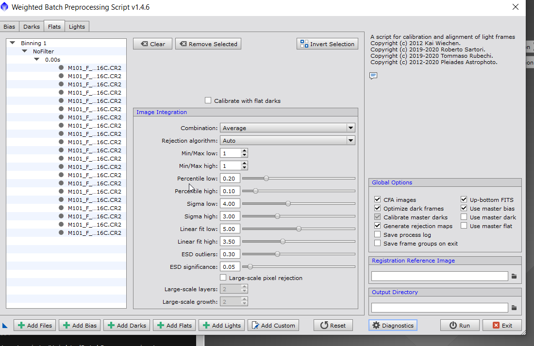

Hallo Sven,
nicht leider ist das nicht der Fehler, wie du auf dem Bild sehen kannst.
Die Warnung kommt immer wieder:
hmm, was mir auffällt, wozu hast du das Häkchen bei "use bottom-up fits" gesetzt, du verwendest doch *.cr2 und nicht *.fits?
Vielleicht....
Okke
Das war schon gesetzt und dürfte hier doch keine Rolle spielen, oder? Er soll doch "nur" das erste Pixel im Bild festlegen, oder?
Siehe Bilder und ja sie gehören dazu (es sind mehrere Bilder anscheint).

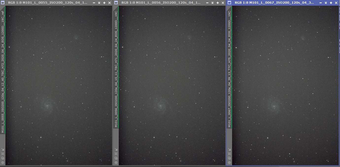

Wie meinst du das? Ich habe mir die Bilder angesehen und sie sehen, wie alle andern aus. Woran erkennt man, dass es "falsche Bilder" sind?
Ich meine die, die Du gepostet hast. Aufgrund der Fehlermeldung und ohne die tatsächlichen Frames können wir nur raten.
Also die Bidler die in der Fehlermeldung angegeben sidn, sehen so aus wie alle anderen? Selbe Orientierung, keine Wolken, Sterne sind sichtbar? hast Du die mal in Blink durchgeschaut? Ohne Anpassen der STF?
Ansonsten: einmal den Vorgang manuell durchkauen. Spar' die erstmal die Kalibrierung mit Flats und Darks. Also nur:

Hier die drei Bilder. Das Bild 55 (links) ist das Referenzbild und die Bilder 56 und 67 werden als "Fehler" gemeldet. Beim Blinken sehen sie fast gleich aus. Sie schwanken nur sehr wenig in der Helligkeit.

Hallo Andreas,
dieses Problem hatte ich auch schon mal. Da bleibt dir nichts anderes übrig, als die Bilder welche die Meldung verursachen, rauszuwerfen.
Bei mir sahen die beanstandeten Bilder auch nach einem STF vollkommen in Ordnung aus. Aber irgendwie wurden diese, sowohl im Script als auch im Prozess nicht richtig erkannt.
Also weg damit.
Weshalb hast du eigentlich "Optimize dark Frames" angehakt? Bringt m.E. nichts.
Dieter

Das primäre Problem ist offenbar die Subtraktion des MasterDark von den light frames, das sekundäre, dass WBPP die flat frames mit dem skalierten 120-s-MasterDark kalibriert (das MasterBias sollte stattdessen verwendet werden).
Hast Du denn mal, wie ich vorgeschlagen hatte, die kalibrierten light frames, die zu den Fehlermeldungen führen, im Histogramm bei hohem horizontalem Zoom (z. B. 100) auf Clipping untersucht? Ich würde gerne mal solch ein Histogramm sehen!
Das zweite Problem sollte verschwinden, wenn Du 'Calibrate with flat darks' aktivierst. In Deinem Fall (in der Abteilung 'Darks' werden keine passenden flat darks gefunden) sollte WBPP dann das MasterBias zur Kalibrierung der flat frames verwenden und eine entsprechende Warnung ausgeben. Das ist dann OK.
Ich habe gehört, dass damit die unterschiedlich warmen Dark von PI "ausgeglichen" werden, somit soll das "richtig" Dunkelstromrauschen von den Lights abgezogen werden. Warum denkst du, dass das nichts bringt?
Ich denke, dass ich das verstanden habe, was zu machen ist, aber ich würde gern nochmal nachfragen.
1. Also wenn ich "Calibrate with flat darks" ankreuze, dann muss ich die Flat Darks im Ordner Darks "hinterlegen", also habe die dann in diesem Ordner die Darks und die Flat Darks und PI kann diese Dateien auseinanderhalten. Habe ich das richtig verstanden? Die Bais kommen in den "Bais-Ordner" ganz normal?
2. Und auch die Frage an dich: Ich habe gehört, dass mit "Optimize dark Frames" die unterschiedlich warmen Dark von PI "ausgeglichen" werden, somit soll das "richtig" Dunkelstromrauschen von den Lights abgezogen werden. Ist dem so?
Andreas
@ Bernd:
Ich denke mal, dass du der Bern bist, der mir auch schon im Forum von PI helfen will. Was leider noch nicht wirklich geklappt hat.
Ja, der bin ich.
Jetzt zum zweitem, was du geschrieben hast:
Genau. WBPP geht noch einen Schritt weiter: wenn 'Calibrate with flat darks' angekreuzt ist, jedoch KEINE passenden flat darks im Tab 'Darks' gefunden werden, wird das MasterBias (so vorhanden) zur Kalibrierung der flat frames verwendet.
Im Gegensatz zu der in diesem Forum öfter vertretenen Meinung gibt es durchaus Kameramodelle, bei denen die Anwendung von dark frame optimization vorteilhaft ist, meine Canon EOS 600D gehört zum Beispiel zu dieser Kategorie. Die pauschale Aussage "Bringt m.E. nichts" ist so nicht richtig. Vorteile kann man erwarten, wenn a) die Kamera kein "Verstärkerglühen" aufweist und b) die Kamera nicht geregelt kühlbar ist.
Man sollte allerdings versuchen, die dark frames bei konstanter und einigermaßen passenden Kameratemperatur aufzunehmen. Das könnte z. B. tagsüber in einem dunklen und kühlen Raum gemacht werden (Keller, Garage, manche verwenden einen Kühlschrank). Grundsätzlich bringt es überhaupt nichts, die Kamera lange zu akklimatisieren (abkühlen zu lassen), bevor man mit der Aufnahme der dark frames beginnt. Besser ist es, die Kamera aus einem wärmeren Raum zu holen und direkt die Aufnahme der dark frames direkt zu starten. Die Kamera heizt sich beim fortlaufenden Aufnehmen stark auf (Pausenzeiten bringen nichts; 5 s Pause zwischen den Aufnahmen sind mehr als ausreichend). Bei meiner 600D war die Temperaturdifferenz zwischen Außen- und Kameratemperatur (im Temperatur-Gleichgewicht) 14 grd! Wenn die Kamera bei Beginn kalt ist, dauert es daher nur viel länger, bis das Temperatur-Gleichgeicht erreicht ist. Die Kameratemperatur kann man sich hinterher in den Exif-Daten anschauen. Es ist sinnvoll, die ersten dark frames (bei denen das Temperatur-Gleichgeicht noch nicht erreicht ist) zu verwerfen. Das MasterDark wird dann nur aus dark frames mit sehr ähnlicher Kameratemperatur erzeugt. Bei diesem Vorgehen gleicht dark frame optimization die unterschiedlichen Temperaturen zwischen der Aufnahme der einzelnen light frames und der des MasterDarks aus. Bei meiner 600D ergab das ein besseres Kalibrierungsergebnis als ohne dark frame optimization. Es ist sinnvoll, ein MasterDark mit gleicher oder etwas höherer Kameratemperatur als die höchste Kameratemperatur bei der Aufnahme der light frames zu verwenden.
Bernd
Hallo Andreas,
die Flatdarks gehören in den Container "Bias".
Habe das auch schon mal ausprobiert, dass ich die Flatdarks in einen Container mit den Darks geworfen habe. PI kann das aber nicht auseinanderhalten!
Also Flatdarks in Bias, Darks in Dark usw. Ein gesondertes Bias benötigst du nicht, da ja im Dark das Bias schon vorhanden ist und bei der Kalibration im Script dann auch entsprechend berücksichtigt wird.
Hat bei mir auch etwas gedauert, bis ich das kapiert hatte.
