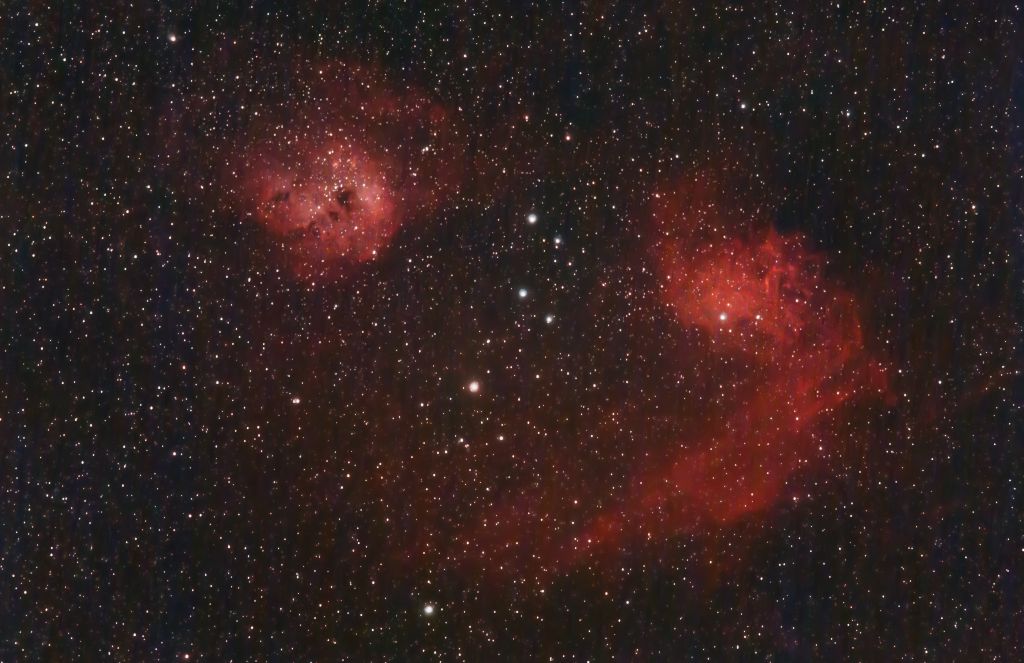

Hier mal ein Beipiel. Total vergeigte Aufnahme wegen walking noise.
Bekommt man so was in PI besser hin?

Sorry, Bilder fehlten im ersten Post.

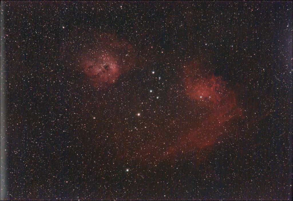

ist das besser? - Keine Ahnung:
Ich habe mal schnell mit Starnet++ die Sterne rausgeholt, eine Luminanzmaske gemacht, den Hintergrund etwas entrauscht und geglättet, die Nebel etwas kontrastverstärkt und geschärft und dann die Sterne wieder rein. In einem JPEG-Bild kann man da sowieso nicht wild vorgehen. Wenn man sich viel Zeit nimmt, kann man da noch mehr Kosmetik machen. Aber das ist es - Kosmetik. Das kann man auch mit Photoshop machen. Das Walking-Pattern-Noise hinterlässt halt Spuren.

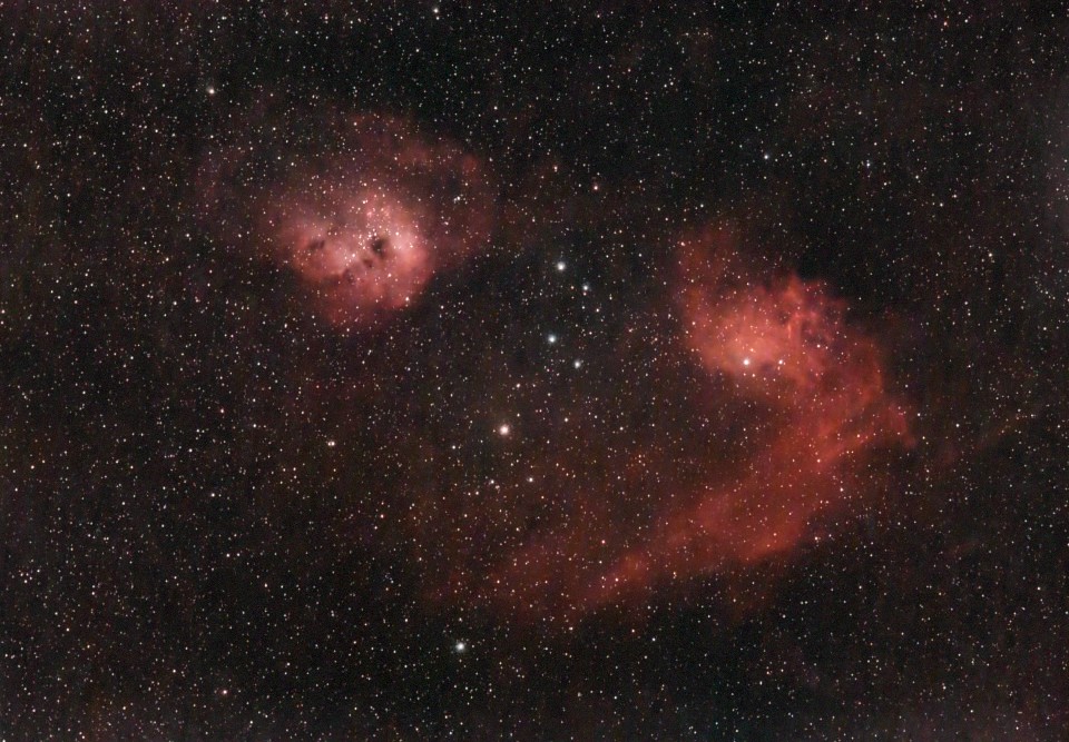

*entfernt*
Und ich würde es so machen. Auch wenn ich noch etwas an Informationen verliere. Aber wenn wir 100 Mann ransetzen, haben wir 100 verschiedene Ergebnisse, die gefallen oder auch nicht.

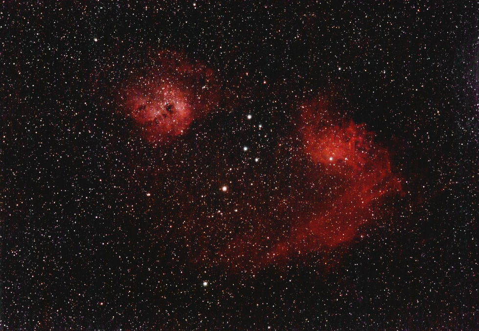

Affinity - leichte Tonwertkorrektur - selektive Farbkorrektur bei blau - Gradationskurve angepasst - 20% Kontrasterhöhung
Ich würde sagen, das ist etwas besser. Wenn man jetzt noch die Details in den hellen Nebelregionen maskiert damit die Details erhalten bleiben, siehts doch recht gut aus. Vor allem wenn man bedenkt, dass Du nur die JPG Daten benutzt hast.

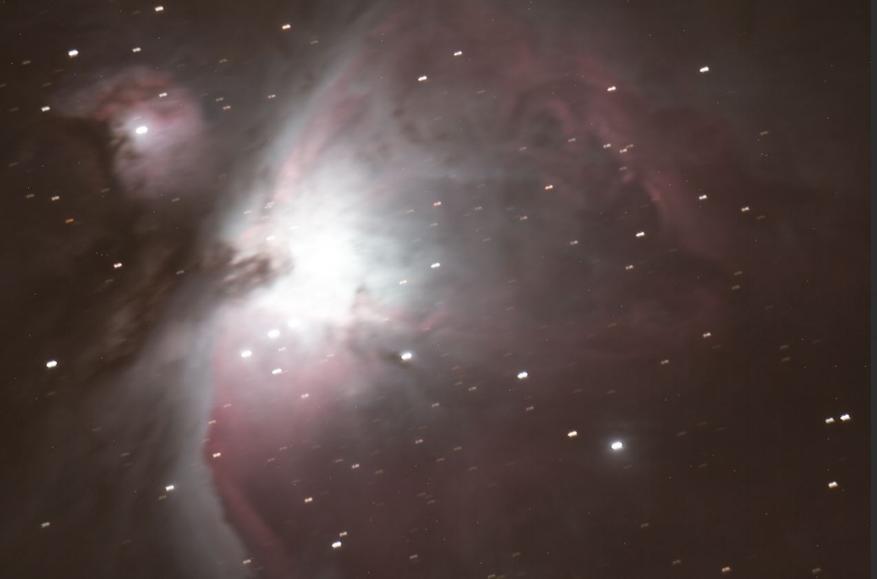

So stackt mir PI meine Bilder.........kein Programm macht das so... warum PI???
Ich mach Star Aligment-dann die gewonnen Dateien öffnen mit ImageIntegration ....das Ergebnis siehe unten.........
2.
und nur Lights stacken in Batschpreprozessing nicht möglich...... jedenfalls gehts bei mir nicht......
das sieht mir so aus, als würde PI Hotpixel als Sterne erkennen und daran ausrichten.
Das Problem hatte ich zumindest mal.
Rauschunterdrückung erhöhen und Sternerkennung für größere Sterne anpassen hat geholfen.

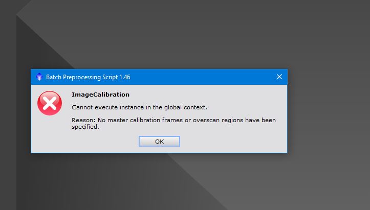

weil ich nur Lights habe und stacke.... event. noch Darks........
und das scheint nicht zu gehn bei Batsch Pre. ......... fordert Lights-Flats-Bias usw.....
ich will nur Lights stacken.....! geht damit wohl nicht...
und diese Meldung kommt wenn ich nur Lights stacken will mit Batsch Pre.
Hast recht. Das geht nicht. Mach halt einfach ein paar Bias.... Das Problem mit den "nur Lights" hatte ich auch mal mit einer Milchstraßenaufnahme. Ich glaub, mit AstroArt hats funktioniert. Siril, Regim und DSS gäbs ja auch noch.

ich wüßte nicht, warum nur Lights nicht funktionieren soll. Es gibt eine Warnung, daß man keine Kalibrationsfiles angegeben hat. Aber das ist alles. Wenn man "Next" drückt, geht es weiter.
*entfernt*
Grad probiert: Das alte Batchpreprocessing funktioniert nicht. WBPP - Weightbatchpreprocessing funktioniert ohne Kalibrieraufnahmen. Hab grad ein Set Lights durchgejagt. Beim alten script kommt die Meldung mit dem global context.....

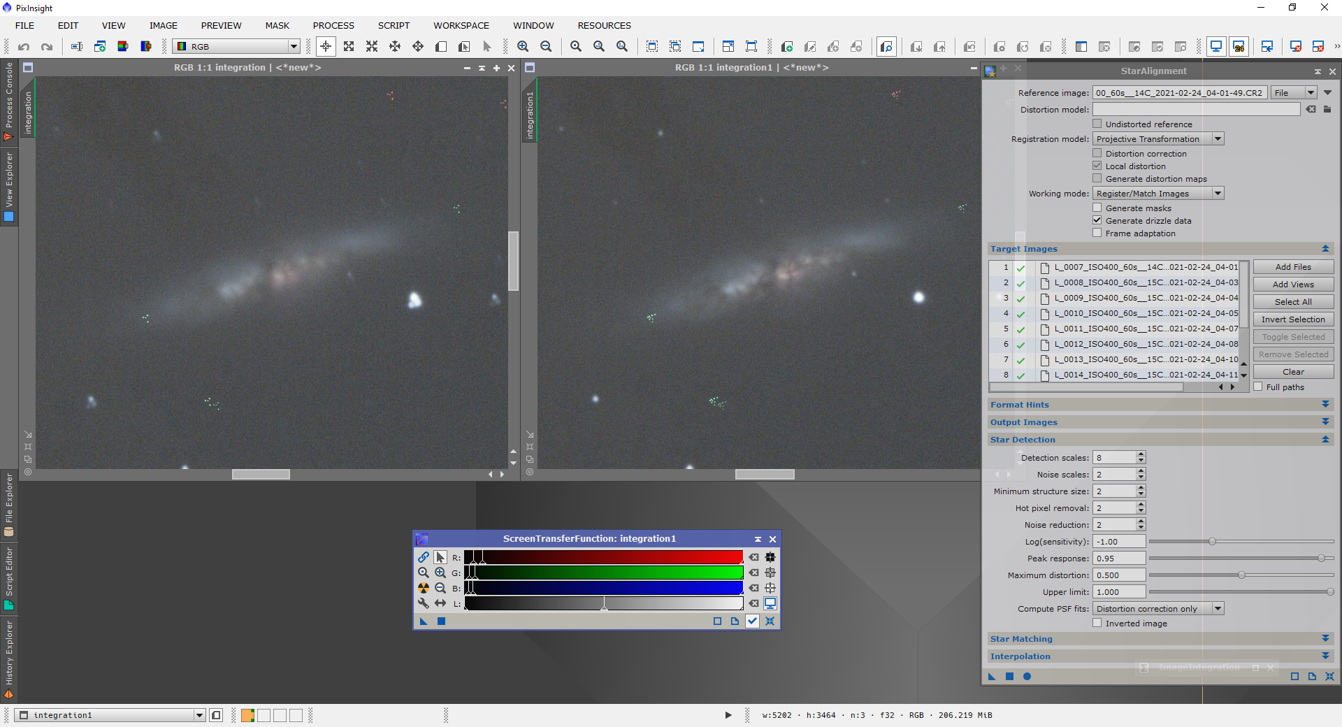

Hallo nochmal,
hab gerade mal versucht zu reproduzieren, was ich meinte.
Zu sehen sind hier zwei Stacks der gleichen 10 unkalibrierten Aufnahmen von M82. Die Rohbilder waren ziemlich mies und machen wohl darum Probleme beim Alignment.
Links mit den Standardeinstellungen von Starallignment, rechts mit den Einstellungen, die am rechten Bildrand zu sehen sind.
Man kann gut erkennen, dass bei den Standardeinstellungen die Hotpixel nur in Vierergruppen auftreten, sie wurden also teilweise als Alignmentpunkte interpretiert.
Beim WBPP Script treten die gleichen Probleme auf.
Thomas
