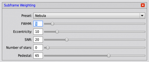

Im WPBB Script gibt es die folgende Voreinstellung für die Lights-Gewichtung von Nebeln:
Die Anzahl der Sterne wird hier überhaupt nicht berücksichtigt. Ich sehe aber z.B. eine ganz gute Korrelation zwischen der Anzahl der Sterne im Bild und der Transparenz in der Beobachtungsnacht. Mir ist auch nicht ganz klar, warum die Exzentrizität eine größere Gewichtung erfährt, als die Halbwertsbreite. Seid ihr mit dieser Gewichtung zufrieden oder verwendet ihr andere Gewichte für die sub-Frames?
CS - Oliver
Hallo Oliver,
mit dem Schieberegler kannst du dafür sorgen, dass die Anzahl der Sterne berücksichtigt wird :cool:
Das ergibt auch Sinn da das SNR getäuscht werden kann. Erst die Kombination aus gute SNR und gutem StarCount sagt etwas aus. Darum wurde der Regler eingebaut. Der Programmierer sagt allerdings man müsse hier probieren. Ich stelle den immer auf 20 habe aber noch nicht wirklich die Auswirkungen untersucht.
Die Eccentricity soll etwas über Nachführfehler aussagen. Bei DeepSky Objekten würden Nachführfehler eher verziehen oder durch die rejection entfernt werden, so die Theorie.
Aber mach doch so wie du für sinnvoll hältst, darum gibt es die Regler.
CS Frank
