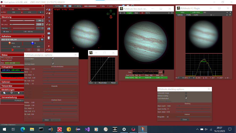

Für die Planeten-Aufnahme Software 'FireCapture' ist ab sofort ein Plugin verfügbar, dass Live Stacking & Postprocessing (i.d.R. Schärfung) auch für Planetenaufnahmen bereitstellt.
Der Name PEAAnuts steht dabei, ja nun, für *P*lanetary *EAA*.
Wichtig zu erwähnen: dit janze is noch nich ferddich. OK, Software ist nie fertig, aber es handelt sich hier explizit um einen Prerelease. Manche Features fehlen noch, andere sind teilweise verfügbar, und die voll verfügbaren Features sind sicher noch optimierungsbedürftig. Also im Grunde wie immer bei Software
. Trotz allem arbeite ich schon seit über einem Jahr mit dem Tool, und es funktioniert auch im jetzigen Zustand schon sehr gut. Alle meine Uploads auf ALPO erfolgen mittlw. auf Basis von Live Stacks, mit nur ein paar letzten nachträglichen Tweaks in Gimp, und natürlich der Derotation in WinJupos. Man gewöhnt sich immer schnell an grössere Bequemlichkeit
Ein Punkt dabei ist sicher, dass ich noch mit recht moderatem Equipment (6" ED Apo) unterwegs bin. Vor allem bei höheren Auflösungen dürfte die generelle Weisheit weiter Bestand haben, dass man mit Stream Recording und ausgefeilten nachträglichem Processing inkl. aller Gimmicks noch ein paar Details mehr rauskitzeln kann als live Q&D. Aber beide Arbeitsvarianten schliessen sich ja gegensätzlich nicht aus.
Da jetzt Weihnachten vor der Tür steht, habe ich spontan beschlossen, den aktuellen Zustand schonmal vorab als Prerelease auf den Server zu legen, 'runtergeholt bzw. -geladen werden kann es über folgenden Link:
www.radzilla.de/astro.html
Im Zip ist ein ausführliches Manual. Auch wenn keiner gerne Gebrauchsanweisungen liest, bitte ich sehr darum, dort reinzuschauen. Die grundsätzliche Idee ist zwar klar, aber es sind in der Praxis doch einige Schritte nötig, solche Prozesse zum laufen zu kriegen, das bedingt dann auch für die Anwendung ein gewisses Verständnis. Ähnlich wie im 'Old-School Mode' mit nachträglichem Processing verlangen Planetenaufnahmen auch im Live-Mode einen anderen Workflow als Deep Sky Aufnahmen. Es geht also auch darum, in dem Plugin zum ersten Mal einen Modus Operandi dafür zu entwickeln. Ich habe mich bislang nicht mit Deep Sky EAA Tools befasst, bin also nicht entsprechend vorbelastet, das war u. U. sogar ein Vorteil. Vielleicht. Wer weiss ...
Zeit und Ressourcen sind knapp, das Manual und das Plugin sind deshalb aktuell nur in Englisch verfügbar, um möglichst auch international viele zu erreichen. Wenn die Zeit es erlaubt, schiebe ich vielleicht mal eine deutsche Fassung des Manuals nach. Auch andere Sprachen sind fürs GUI nicht ausgeschlossen, im Vordergrund steht aber erstmal noch die Entwicklung der eigentlichen Funktionalität selbst.
Noch ein letzter Hinweis: Ich habe die Entwicklung unter FireCapture 2.6.08 durchgeführt, mittlw. gibt es eine neue FireCapture Versionslinie, 2.7.xx. Mich persönlich hat aber noch nix darin wirklich überzeugt, auf FC 2.7.xx umzusteigen. OK, der erweiterte Support für neue Kamera-Modelle ist sicher ein Punkt für jene, die diese neuen Cams haben...
Leider ist aber bedingt durch eine intere Änderung in FC das Plugin in FC 2.7.xx nur im Mono-Mode einsetzbar. In FC 2.6.08 funktioniert es in Mono & in Color. Live und in Farbe
Viel Spass beim Ausprobieren und schonmal Frohe Weihnachten und alles Gute fürs neue Jahr. Mars soll ja 2024 wieder vorbeischauen, das Jahr kann also nur gut werden
