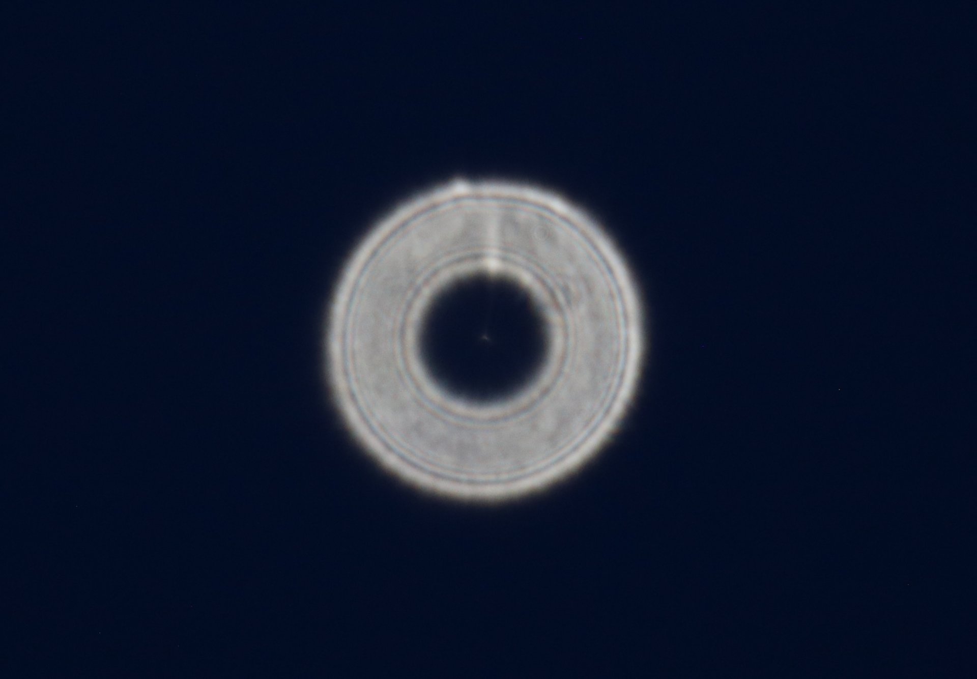

Der Test mit dem dezentrierten Stern sollte ungefähr so aussehen.
Daran kann man dann abschätzen, ob mit der Optik alles okay ist.

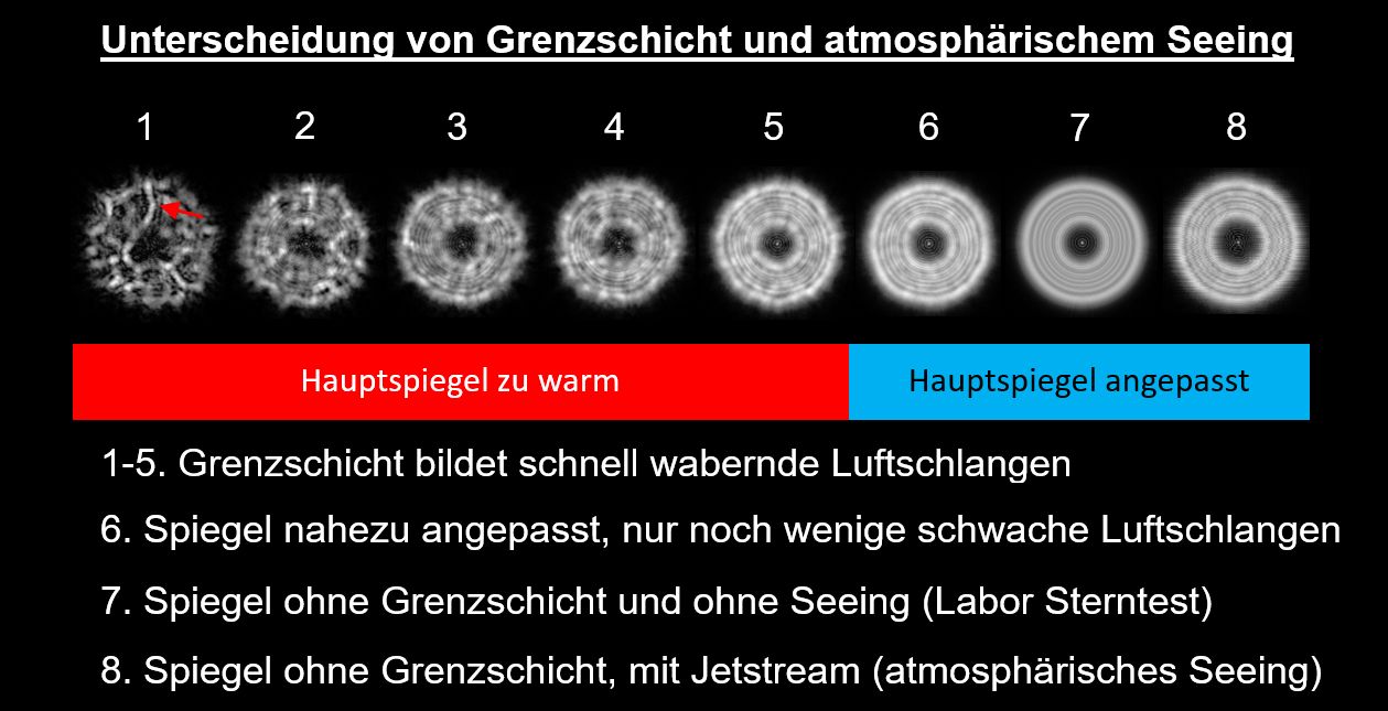

Eigentlich kann man den Auskühlungsprozess sehr leicht mit dem Sterntest verfolgen.
Beim SC/MC sieht man häufig noch ein kleines "Fähnchen" im Fangspiegelschatten vom Blendrohr.
Hier habe ich das exemplarisch mit Aberrator simuliert.

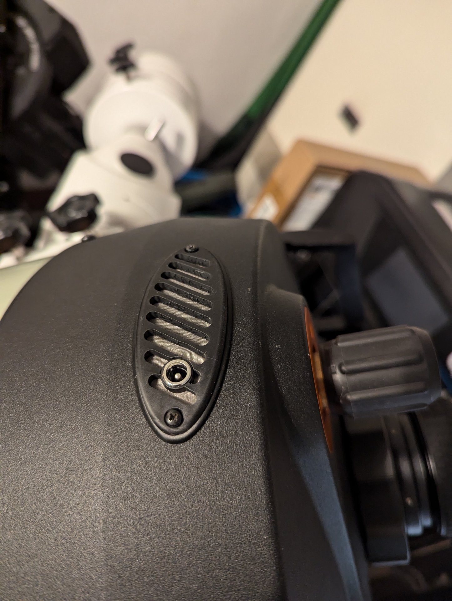

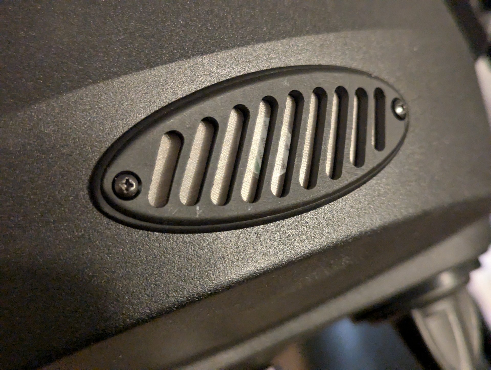

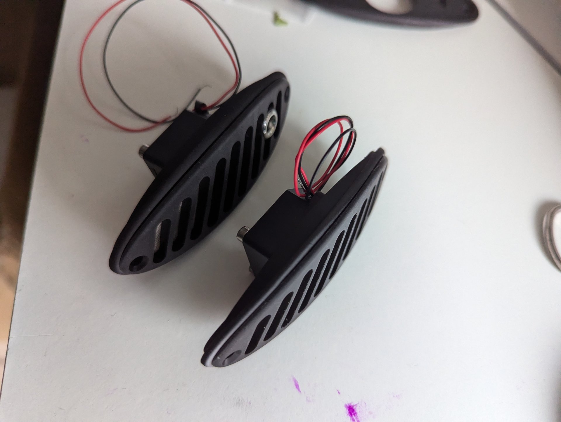

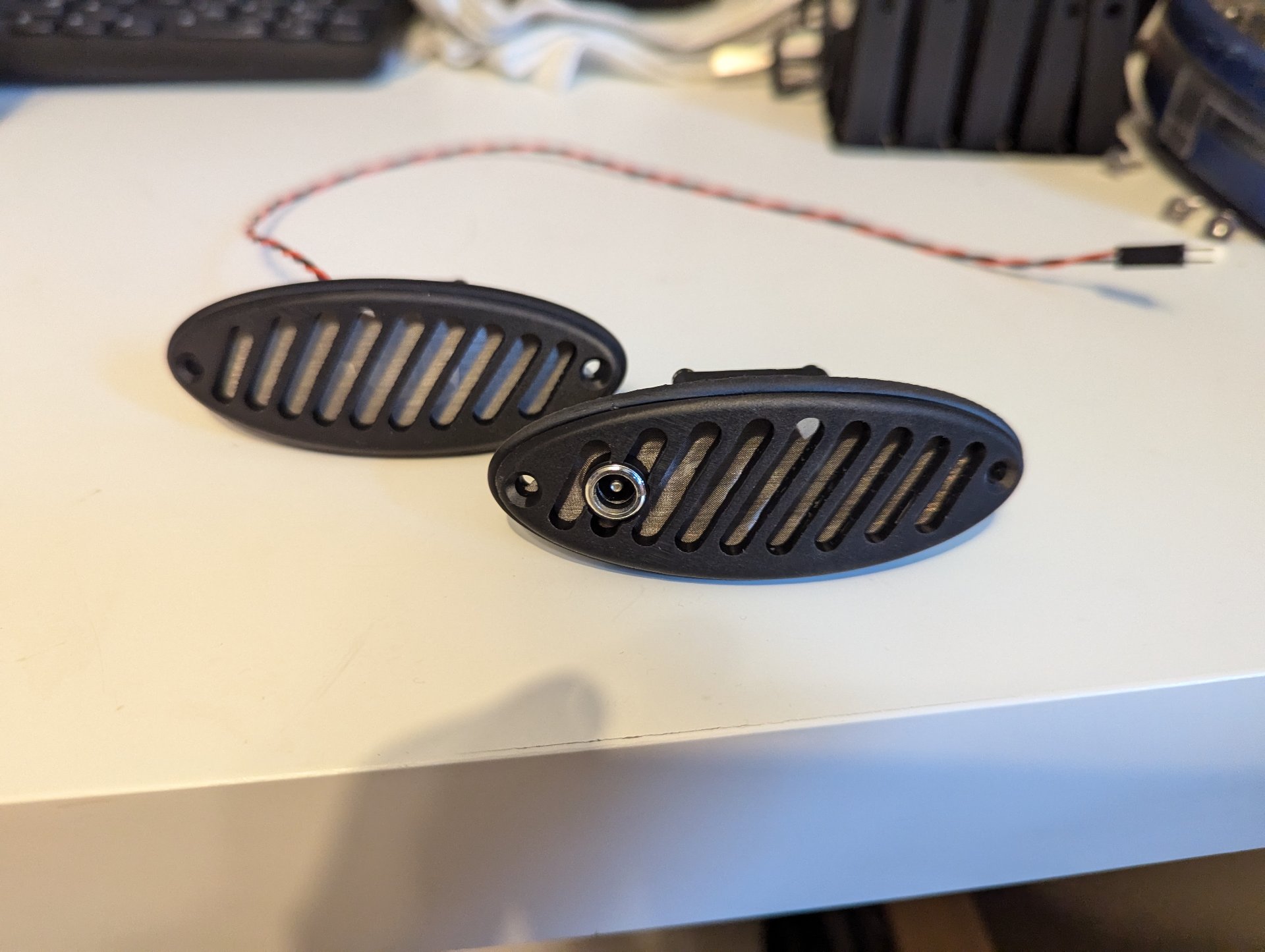

Ich hab für meinen C11 EdgeHD Tempest nachkonstruiert, in Resin gedruckt und die Lüfter angepasst (Überdruck). Kann via PWM geregelt werden, bringt deutlich schnellere Auskühlung und lässt sich auch während der Beobachtung/Fotografie nutzen. Filtermatte mit 50 Micron ist ebenfalls ergänzt. Dazu Heiztapete als Isolierung und schon macht es deutlich mehr Spaß.
CS, Ralf
Die originalen Lüftergitter und unterliegende Teile der passiven Belüftung sind natürlich intakt, sodass eine Wiederherstellung des Originalzustands jederzeit möglich ist.
(Ich mag verbastelt nicht)

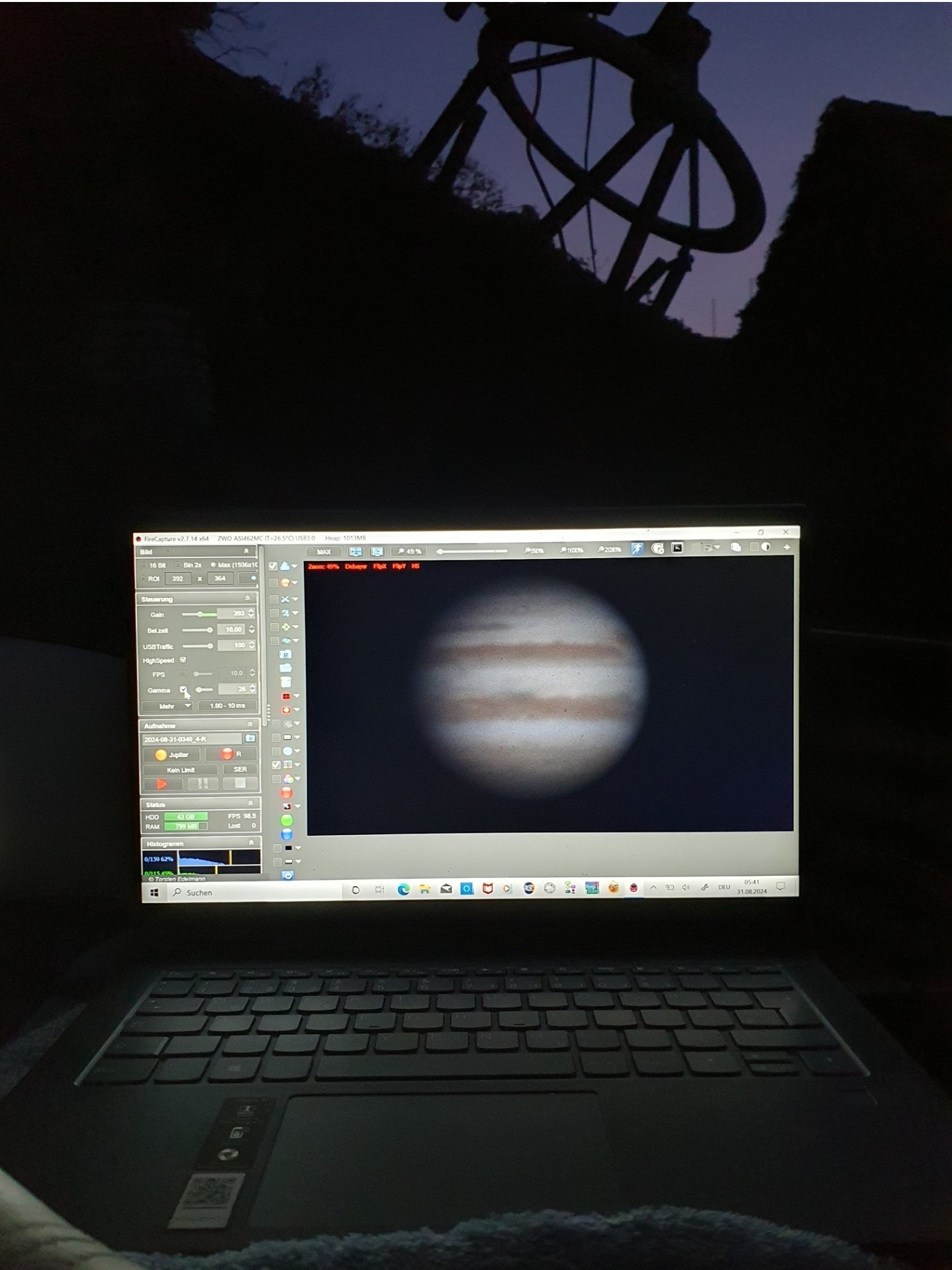

Hallo Mike,
die Videoastronomie hat ihren eigenen Charme den ich auch gut nachvollziehen kann.
Auch ist es damit leichter feinere Details zu beobachten.
Allerdings ist die visuelle Beobachtung meiner Meinung nach doch was ganz anderes.
So ein verwaschener unscharfer Jupiter in einem Livebild, auf einem Monitor gefällt mir persönlich nicht.
Da bleibe ich mit der Vergrößerung lieber etwas drunter und sehe die Planeten und den Mond wie bei einem fertig bearbeiten Bild, schön glatt und kontrastreich.
Dazu braucht man Geduld, gutes Equipment, gute Bedingungen und Erfahrung.
Jedoch sind dann diese Momente, auch wenn es manchmal nur Sekunden sind eine Offenbarung für mich.
Das ich das jetzt gerade so mit meinen Augen gesehen und erlebt habe, ist für mich Genugtuung und all der Mühen Wert.
Sich diese Momente auf einem Monitor anzusehen widerstrebt mir.
Auch würde ich glaube nie mich drinnen aufs Sofa oder an den Schreibtisch setzen um mir Planeten auf einen Monitor anzusehen.
Das ist für mich dann kein Naturerlebnis mehr.
Ich brauche das draußen sein und den direkten Blick auf den Himmel.
Was vielleicht auch daran liegt, dass schon Beruflich mein Technik und PC Pensum erschöpft wird, so das ich in meiner Freizeit das nicht auch noch brauche.
LG
Hi Quanten, ich versteh dich, manche Sachen muß man sich im Okular reinziehen: z.b. den Mond, das ist unvergleichlich, oder in einer erstklassigen Nacht den Mars bei 600x, der dann sogar irgendwie kugelig aussieht.
Das Bild am Monitor kann auch knackig sein, hängt von der Größe der Darstellung und dem Seeing ab. Das Handyfoto oben war ja nur ein Schnappschuss um den Aufbau zu demonstrieren.
CS Mike
ich bin leider sehr davon überzeugt dass es sich um tubusseeing handelt.
Nach Deinen Schilderungen würde ich drauf wetten daß es Tubusseeing ist dagegen läßt sich aber leichter etwas tun als gegen eine schlechte Optik. Entweder belüften um das ganze SC auf Umgebungstemperatur zu bringen oder dämmen (Hot-Tube Prinzip) um das Entstehen von Temperaturunterschieden innerhalb des Tubus zu verhindern.
Was besser funktioniert hängt auch am Temperaturverlauf des Beobachtungsortes da hilft nur ausprobieren was zum Ziel führt.
Viele Grüße Felix
