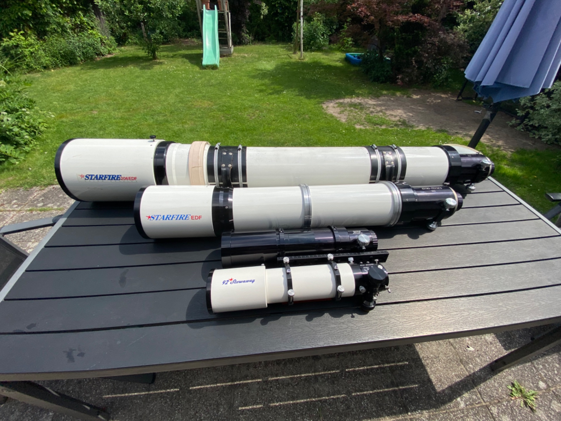

Heute verwende ich ein 71mm Fluorit-Refraktor in der Sucherhalterung meines C11. Ich vergleiche die beiden folglich ständig. Ich finde häufig das Bild im 71mm Refraktor erfreulicher und erkenntisreicher als jenes im C11, wobei ich mich beeilen will zu versichern, dass das C11 gut ist und wenig unter innerem Seeing leidet. Horses for courses.
Gruß, Christopher
