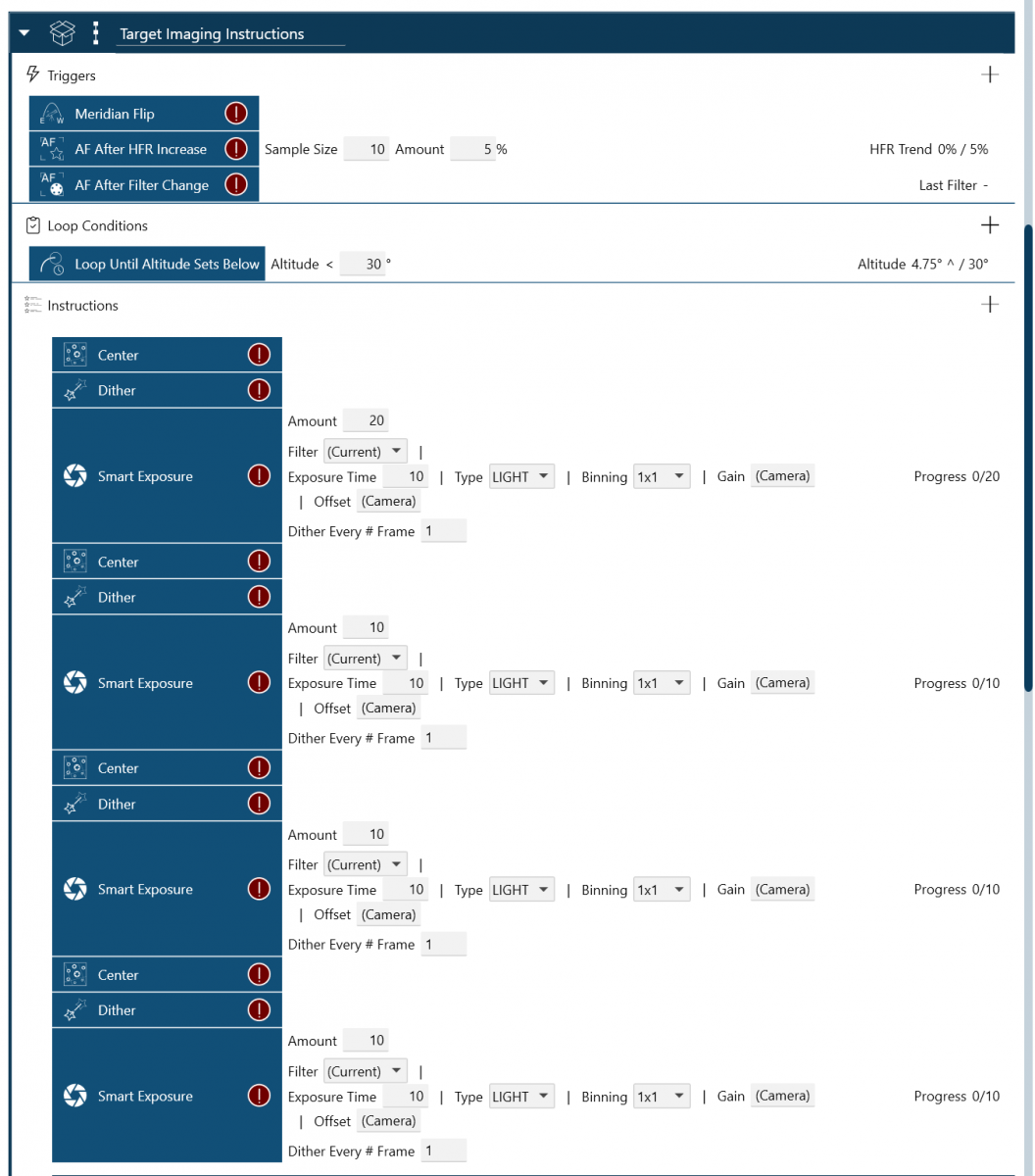

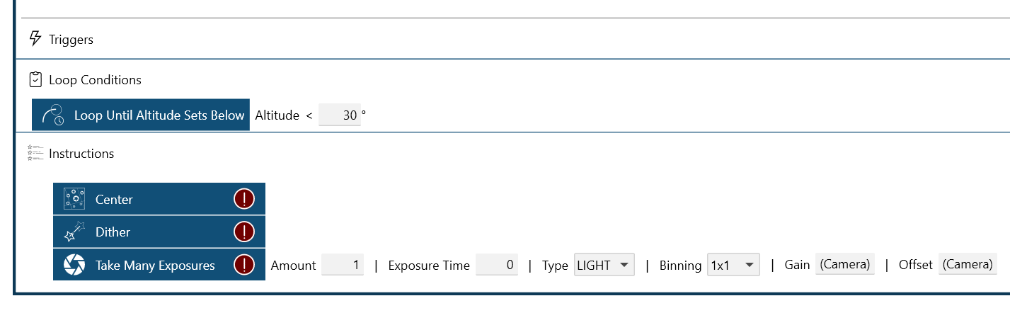

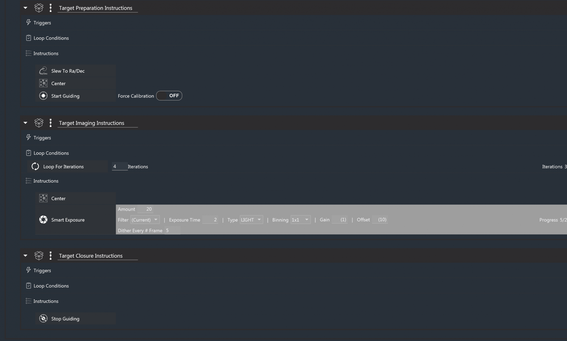

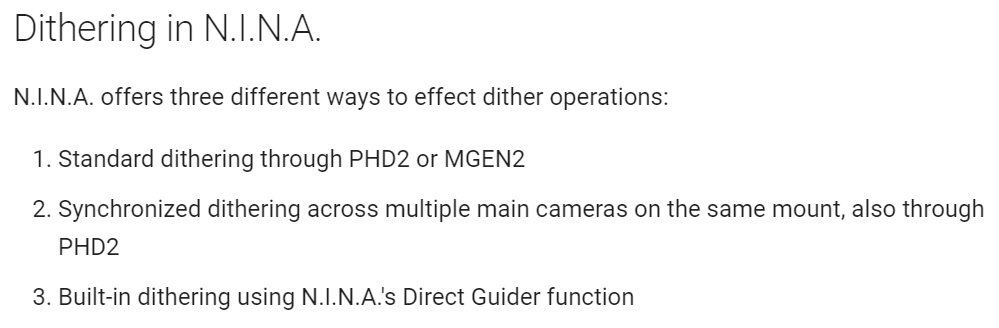

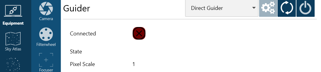

Im alten NINA Sequencer haette man dazu ein kleines Dithering Script schreiben muessen (so wie das Heiko mit SC gemacht hat), im neuen Sequencer kann man sowohl Platesolving an der Hauptkammera (dann von NINA ausgefuehrt), wie auch Dithering-Commands (ueber PHD2 im manuellen Modus; habe Ich aber nur am Ascom Simulator getestet und nicht am Himmel, aber da ging's) a la carte in beliebig geschachtelten Aufnahmeschleifen ablaufen lassen. PHD2 braucht es da eigentlich nur noch als "Dithering-Dummy", dass macht dann konkret gar nicht mehr viel anders als dem Teleskop ab und zu mal einen leichten Tritt geben. Unten z.B. mal ein komplettes Script LRGB-Script NINA-style von Heikos vorgeschlagener Aufnahmestrategie. Wenn Du sowieso nur kurz belichten willst, braucht's dazu i.d.T. keine Guiding Kamera
"Center" ist dabei der Plate-Solving Befehl, "Dither" wohl selbsterklaerend und dieses Script liefe dann in dem Beispiel, bis DS-Objekt unter 30 Grad abtaucht. Mit dem "Dither" command drueckst du bei PHD2 sozusagen auf den "Dither" Knopf der manuellen Guide Funktion von PHD2:
Heiko kann ja mal schauen, ob SC auch so ein Dither Kommando hat (Ich bin da nicht auf dem Laufenden) ....
Mit PHD2 kann man da sicher auch viel Hacken, aber der Weg ueber den Sequencer (so wie Heiko das auch vorstellt) gibt wesentlich mehr Moeglichkeiten beinahe beliebig (sinnvolles...) "Mix and Match" zu machen. Hier im Beispiel nimmt man den automatischen Meridian-Flip, eventielles noetiges AF im Vorbeigehen auch noch mit. Wenn man Heiko's Ansatz auf PHD2 Level implementiert, dann bekommt man solche komplexeren Situation nur noch manuell (wenn ueberhaupt) gebacken.
Und vor allen Dingen Du willst schon die Moeglichkeit haben, sowas: "Aufnahme - Dither - Aufnahme - Dither - Aufnahme - Dither - Plate-Solving, Repeat" zu vermeiden. Denn wenn jedesmal nach der Aufnahme Dithering mit Anfahren der Montierung gemacht wird, dann macht pro Beobachtungsdauer die Kamera immer weniger Photonensammeln und die Montierung immer mehr einen Macarena. Das geht, ist aber nicht effizient.

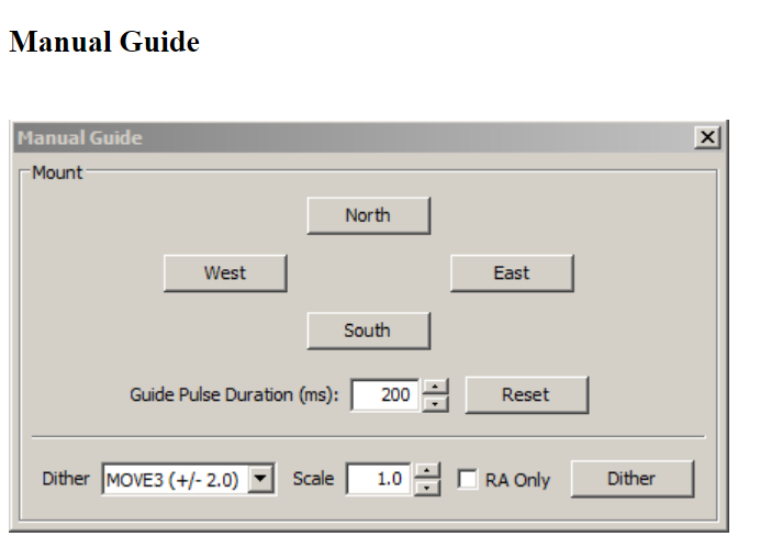

Im "manual Mode" braucht PHD2 keine angeeschlossene Kamera (zumindest in keiner der Versionen, die Ich hier auf der Platte habe). Und selbst wenn Du wegen interner Programmlogik (oder weil Du was Rafinierteres vor hast) eine braeuchtest, dann nimmst halt den Ascom Kamera Simulator als "virtuelle Pseudokamera", weil "geguided" wird dann nach der ja sowieso nicht. Du brauchst eben KEINE extra Kamera, sondern nutzt PHD2 lediglich als Alternative fuer dein Dither-Skript. Und dann geht das IMHO ganz ohne jedes Skript und Programmierkenntnisse.
Versuch doch mal, ob Du das ueber diesen PHD@-Trick mit SC auch zum laufen bekommst, dass wuerde deine Methode sicher fuer mehr Leute aufschliessen.

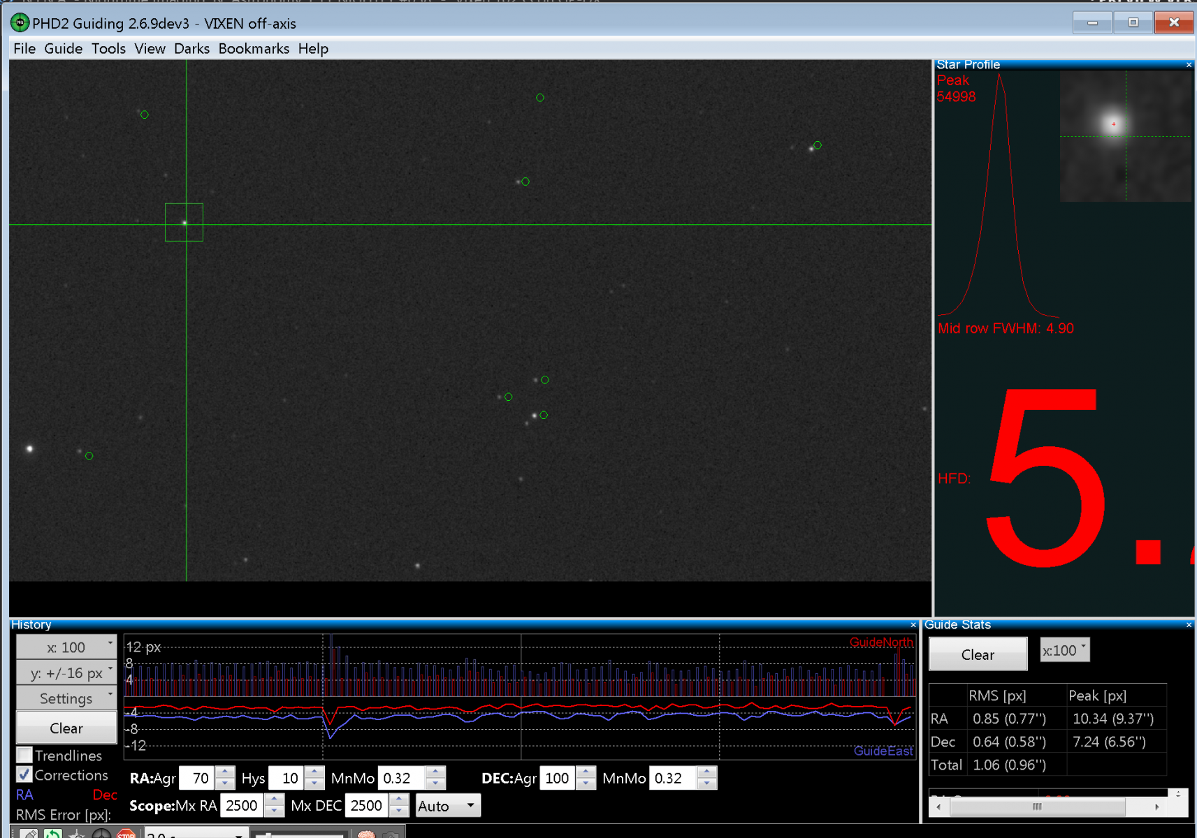

Ich habe Guidepulse im log vom Simulator das schaut eigentlich gut aus, aaaaaaber - das ist richtig - wenn man dann mal am Kaffee nuckelt und noch mal genauer nachdenkt, dann merkt man schon, eigentlich stehe Ich ja mit dir auf dem Schauch.

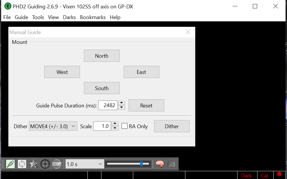

Es geht naemlich trotzdem noch viel einfacher, ein Blick in's Handbuch:
Und mal Option 3 einsinken lassen. Nina kann naemlich auch mit der Hauptkamera guiden. Und wenn man die Anleitung mal liest, dann sieht man eben, man kann auch auch mit dieser Art Guiding dithern.
So I stand corrected: Deine Methode geht ohne jeden Klimmzug (Skipte, PHP2 Hack) ganz einfach "out of the box", man muss halt nur den Guider im "Equipment-Tab" auf direct guiding (= also Hauptkamera, siehe unten) umschalten und das war's eigentlich. Das oben gepostete Skript (mit "Dither" und "Center" command) setzt deine Methode mit dieser Einstellung
1:1 ohne jedes weitere zusaetzliche Gedoens um. Tja, das ist mal wieder so ein -wo ist eigentlich der Wald, Ich sehe hier nur Baeume ... ? - Moment.

Bist Du sicher, daß NINA mit der Option 3 guiden kann (ohne PHD2 etc)? Es benutzt nur irgendwie die eingebaute Guiderfunktion für irgendwas. Also Dithern ist nicht Guiden. APT kann z.B. auch Dithern ohne Verbindung zu PHD2 aber guidet nicht. Könnte ich mir zwar im Sekundenbereich vorstellen - also NINA macht z.B. eine 4-Sekundenaufnahme, speichert ab, schaut wie weit sich ein Leitstern von der Position entfernt hat und sendet Korrekturimpulse an die Monti. Was wäre aber bei 4 Minutenaufnahmen oder länger? Während der Aufnahme kann NINA nicht guiden. Und wenn die Monti driftet, hast Du Striche im Bild. Die Methode von mir oben funktioniert auch nur, wenn man die Belichtungen im Sekundenbereich hält und Livestacking macht. Dafür ist es gedacht. Ich denke, NINA sendet da nur Ditherimpulse an die Montierung über das Guider-Interface, ohne jedoch ein Positionsfeedback bezüglich eines Leitsterns vom Guider-Interface zu erwarten, ähnlich wie APT. Ist aber eigentlich auch egal, denn wenn man regelmäßig rezentriert, driftet die Montierung nicht zu weit ab. Nur kann man dann auch hier nur kurz belichten, sonst gibt es Striche.
Es gibt nur eine Möglichkeit, das rauszufinden: Schraub' Dein Leitrohr ab und versuche mit NINA zu guiden und zu dithern.
*entfernt*
Machmerskurz: Ja
Draussen sind besch.... Bedingungen (man sieht ab und zu mal einen Stern), aber Ich habe trotzdem das Geraffel aufgebaut.
1) Die Montierung ist nicht eingenordet, sondern nur schnell hingeschmissen.
2) Ueber Plate-Solving M31 angefahren
3) NINA faehrt diese Sequenz im Advanced Sequencer:
4) Und der kleine Refraktor nimmt gerade 4x ( ( (5 x Bilder auf), dann wird 1x gedithert), dann wird ueber Plate-Solving 1x rezentriert)
5) Und dann laeuft genau das was Du vorgeschlagen hast (d.h. es laeuft draussen genau in dieser Sekunde, in der Ich das hier schreibe). Natuerlich driftet es (die Montierung ist nur hingerotzt), aber dass zieht Plate-Solving halt regelmaessig bei.
Und zu deiner Frage, i.d.T. der "interne guider" macht nichts ausser Dithern (deshalb wollte Ich das mal ausprobieren). Die Funktion "internal guiding + dithering" haben die NINA Leute offenbar genau fuer "deine" Aufnahmetechnik da reinschrieben: Irgendwer will mit einem 300mm Rohr 5s Belichtungen machen, ab und zu mal dithern und ab und zu mal ueber Plate-Solving den Laden rezentrieren.

Wo Ich hier jetzt schon mal nicht eingenordet bin und schraeg im Feld stehe, laeuft gerade "Vier gegen Willy": PHP2 mit Multi-Star Guiding unter bedecktem Himmel versucht gegen knallhart verrissene Montierung anzuguiden.
Das Ding ist fast wie ein Terrier: Haengt ~4 Pixel hinterher, aber da laesst er nicht mehr los und haelt den Offset eisern fest. Hat Potenzial....
