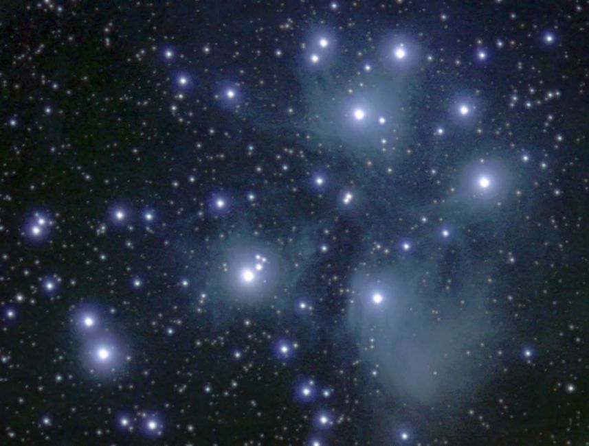

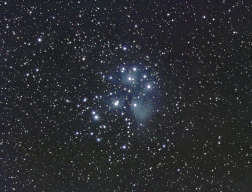

hier nun mein vorläufiges Endergebnis von M45 - Plejaden, aufgenommen mit Asi120mc und Carl Zeiss Jena Sonnar135mc M42 Objektiv.

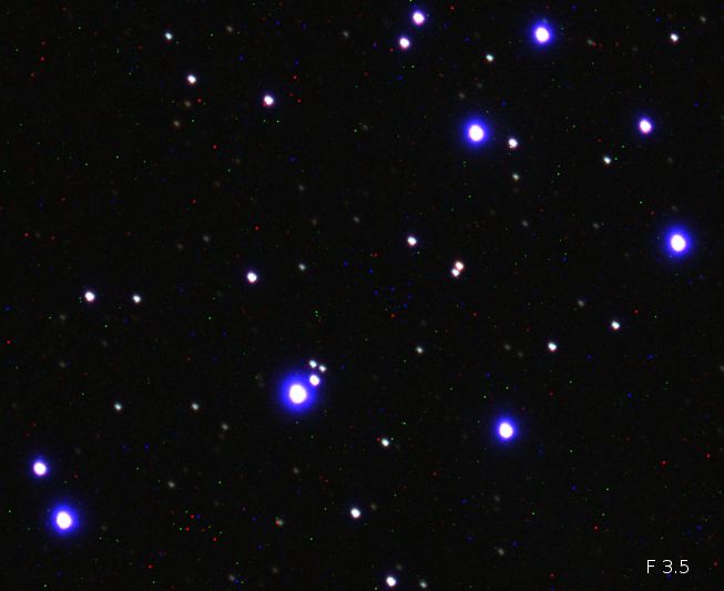

Im November 2017 sammelte ich erste Lights mit Offenblende bei F 3.5
2018 folgten weitere mit selbst gebastelter Aufsatzblende mit F 4.5

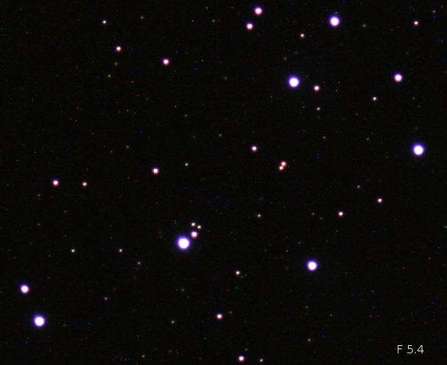

Am 30.11.2019 kamen dann nochmal ca. 700 Lights mit F 5.4 (noch engere Aufsatzblende) dazu.
Die Sternabbildung und besonders die Halos werden bei F 5.4 deutlich besser aber ich wollte hier möglichst viele Frames stacken und so habe ich alle verarbeitet (1710 x 15 Sek.)
Beim fertigen Summenbild wird die Problematik der zweckentfremdeten Optik deutlich.

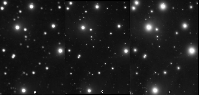

Die verschiedenen Wellenlängen von Rot, Grün und Blau besitzen unterschiedliche Fokuslagen.
Plejaden ist da auch wirklich eine schwierige Herausforderung für mein gebraucht erworbenes altes M42 Objektiv. Klar könnte man versuchen 3 - R G B Serien aufzunehmen und jede seperat zu fokussieren, aber der Aufwand ist mir zu hoch.
So musste ich versuchen, dass mit der EBV halbwegs in den Griff zu bekommen, was nicht leicht war. Zuerst habe ich mit dem gimp Plugin Exposure Blend ein HDR erstellt und dieses erst einmal in die 3 Farbkanäle zerlegt und R / B getrennt bearbeitet. Vor allem habe ich da die Sternradien verkleinert und beim Blaukanal zusätzlich die Halos.
Nach vielen weiteren Schritten konnte ich dann dieses Endergebnis erzielen:

Moin Holger,
das Endergebnis kann sich sehen lassen.
Aber wenn man bedenkt, wie viele Arbeitsschritte dafür notwendig waren....
Mit einer brauchbaren Optik wäre das erheblich einfacher.
Aber bewundernswert, wie du mit Einsatz das bestmögliche draus machen konntest!
lg
Wolfgang
für alle nicht wirklich farbreinen Gläser empfehle ich das Band zu beschneiden, ein L-3 Clipfilter oder halt in passender Fassung reduziert die Auswirkungen erheblich, das Thema Farblängs- und Querfehler kriegt man aber nie ganz weg, es sei denn man geht das wie hier beschrieben an, was aber Arbeit ist.
Immerhin kann man auf preiswerte Weise überhaupt in die Astrofotografie einsteigen, leider sind bei weitem nicht alle modernen Objektive besser - da liegen die Entwicklungsziele für Tageslichtoptik eben deutlich anders.
Jörg
