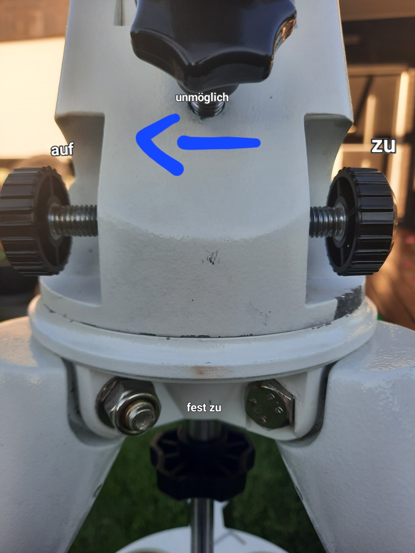

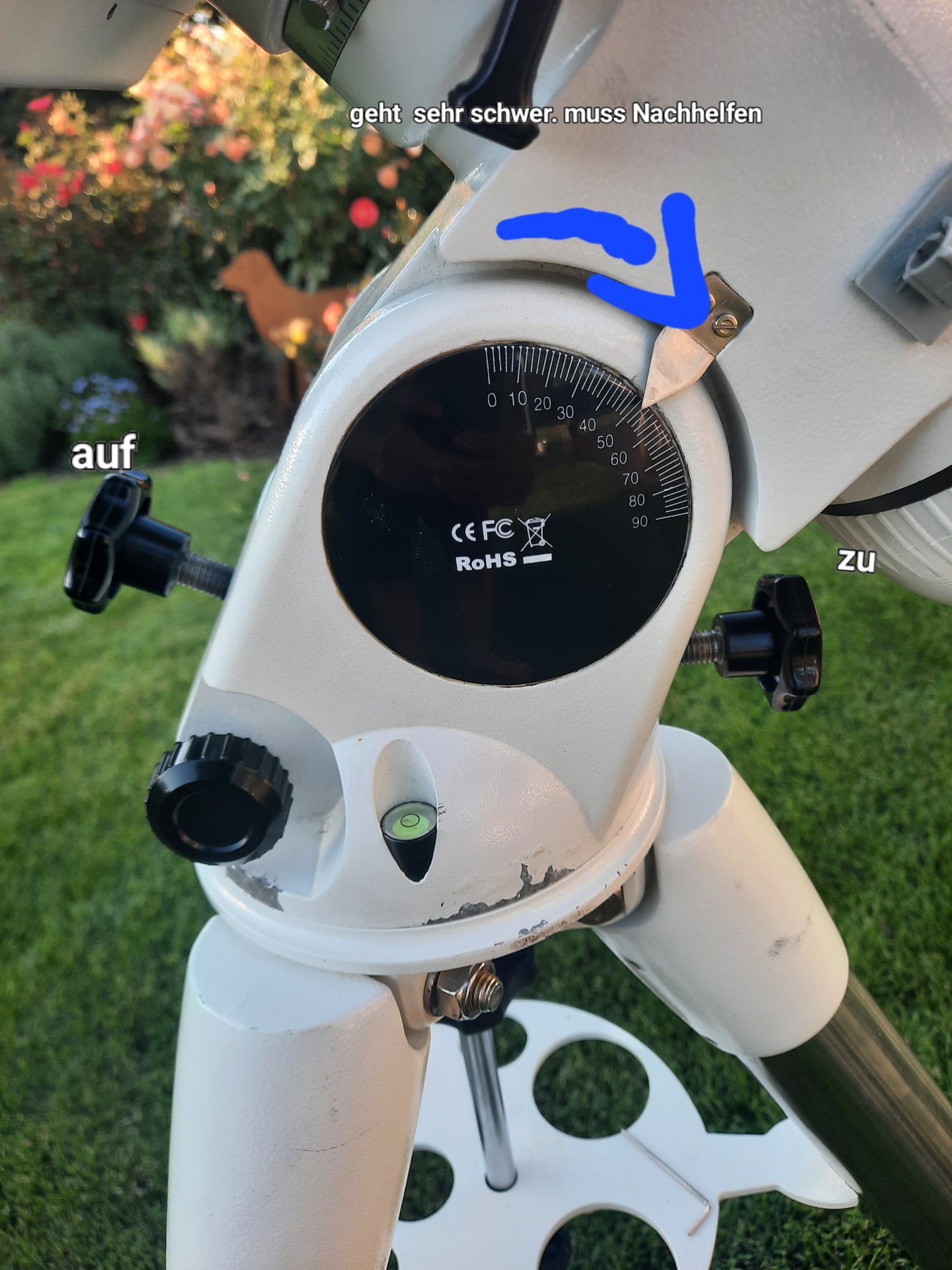

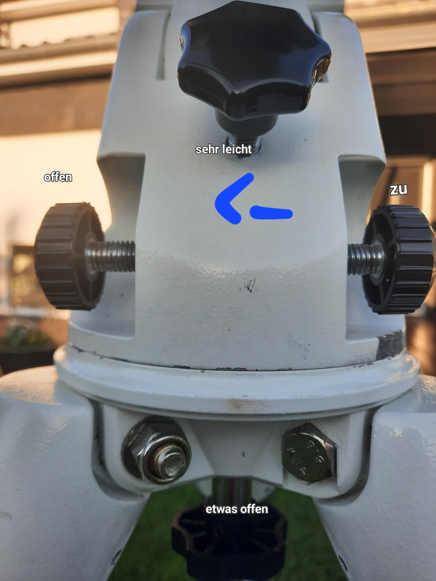

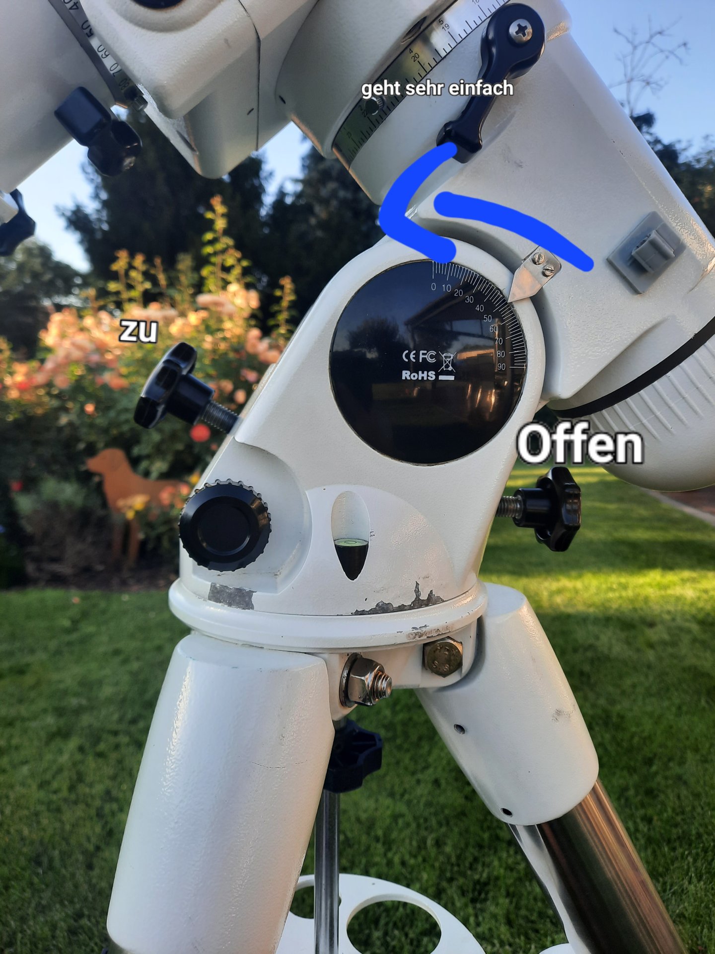

Ja genau meine Nachführgenauigkeit ist daneben. Ich kann höchstens 1 minute 15 Belichten.
Die Monti lässt sich nicht mehr bewegen, (Polschrauben und diese links rechts schrauben). Um sie auf Norden zu richten, muss ich immer die schraube unten zum Beine feststellen lösen und dann erst kann ich den kopf nach links/rechts bewegen zum Einnorden.
Ach du meine Güte. Da würde ich mal schleunigst ran gehen. So macht Astronomie doch keinen Spaß.
Oh man, das klingt ja übel. Ich hoffe, das ist keine neue Montierung. Die Originalschrauben für die Polhöhe sind bei der EQ6 etwas murksig. Ich hatte die damals gleich gegen andere ausgetauscht. Vermutlich sind die bei deiner Neq6 jetzt verbogen, oder?
Jedenfalls kannst Du unmöglich die Polhöhe vernünftig einstellen, indem Du am Stativbein schraubst.
Ich hoffe mein Problem ist jetzt leichter zu verstehen? Das ist eine Neq 6 die vor 3 monaten im ts service war.

Wo ist jetzt das Problem?
Trenne die Montierung vom Stativ und schau nach den Schrauben, ob sie verbogen sind.
Kann es sein, das du nicht genau weist, wie man die Montierung auf dem Stativ richtig einstellt?
Also wenn ich nicht ganz doof bin meine ich, dass ich die Monti nach norden mit diesem Dornen stelle, dann die Polhöhe einstelle. Danach suche ich polaris mit den Seitenschrauben.
Für mich ist es nur fraglich, warum sich die seiten nur bewegen wenn unten diese stativ schraube offen ist, wenn ich angeblich mit Teleskop polaris anvisieren soll. Das 200pds plus die 10kg gewichte schraube ich nicht von dem Fuß los. Kippt das nicht um?! Oder bin ich falsch

Schau Dir vielleicht auch nochmal an, was die beiden Schraubenpaare eigentlich genau bewirken. Du drückst damit ja jeweils von zwei Seiten gegen einen Pin. Wenn Du die eine Schraube löst, kannst Du mit der anderen Schrauben gegen den Pin drücken und damit den Montierungskopf verdrehen. Die müssen halt immer gleichzeitig betätigt werden. Eine Schraube lösen und mit der anderen Schraube drücken. Ziehen geht bei der Konstruktion nicht.
Mit der zentralen Schraube im Stativ werden die Flächen zwischen Montierungskopf und Stativ aufeinander gepresst. Wenn die Schraube fest angezogen ist, kannst Du im Azimut nichts mehr verstellen.
Wenn die Polhöhe zu schwergängig läuft, kann es auch sein, dass die Achse zu fest verschraubt wurde. Ich meine, dass sich hinter einer der schwarzen Plastikkappen die Schraube für die Bestigung der Achse befindet. Sollte es gar nicht gehen, kann man die vielleicht mal etwas lockern.

Moin, noch ein kleiner Tipp...wenn man Zwischen Montierungskopf und Stativplatte auf der der Kopf aufgesetzt wird und dann mit der zentralen Schraube verschraubt wird ein bisschen klares z.B. Kugellagerfett schmiert (sollte halt sehr Zähfließend und Witterungsbeständig sein) - wirklich nur einen dünnen Film - dann gleitet das wesentlich besser und man kann die zentrale Schraube recht fest ziehen ohne dass der Kopf beim Einstellen von Azimuth hängt.
