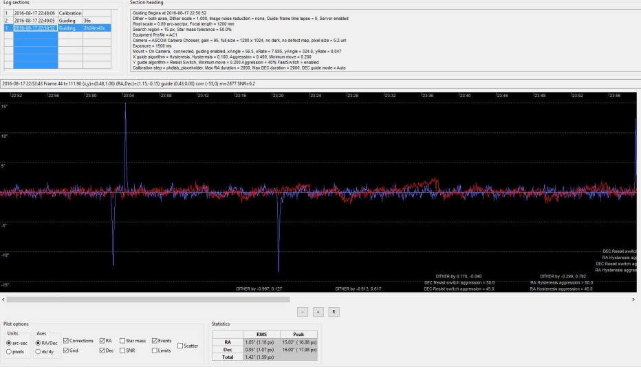

meine Bilder sehen genau so aus. Welche PHD 2 Version nutzt du, bei mir ist's die 2.5.0, habe eben gesehen, dass es eine neue 2.6.2 gibt, vielleicht ist das Problem da behoben.
Ich hänge hier mal einen Guiding Log an, zeigt deutlich mein Problem.
Viele Grüße und CS
Achim

ich nutze die aktuelle PHD2, also die 2.6.2... Mein Guidelog schaut im übrigen wie deiner aus Achim. Werde mir auf jeden Fall mal parallel PHD "1" installieren und schauen wie es damit ausschaut.

Hallo die Herren,
ich habe das gleiche Problem. AZ-EQ6 mit ALCCD5II-m und PHD2.6.2
Ich habe ebenfalls Peaks mit bis zu 30", die Montierung läuft und kommt aber wieder zurück.
Ich hatte das vorher nicht, insofern habe ich die Kombination im Verdacht oder den ALCCD Treiber ?
Achim
