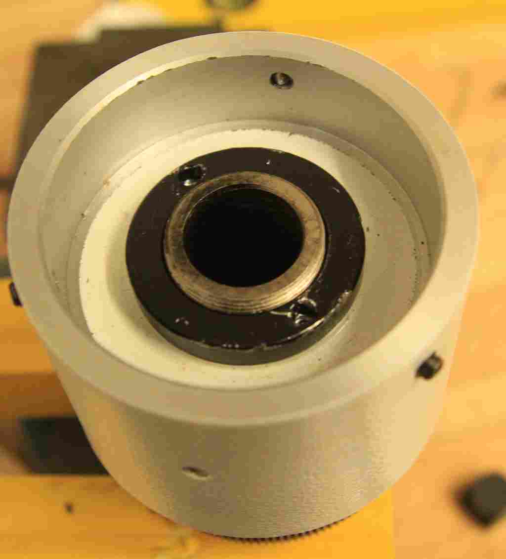

ich bin dabei meine HEQ5 Pro mit neuem Fett zu versorgen. Das Zerlegen hat soweit geklappt, bis auf ein Problem wo ich Hilfe benötige.
Ich bekomme die schwarze Mutter der Deklinationsachse nicht runter. Siehe Bild. Die drei Madenschrauben außen am Korbus habe ich komplett schon raus geschraubt.
Die Mutter lässt sich selbst mit Rohrzange und WD40 nicht lösen. In der Mutter sind zwei Vertiefungen. Sind da eventuell Madenschrauben drin? In allen Beschreibungen die ich bisher gefunden habe steht davon nichts. Ein Inbus fasst darin auch nicht. Notfalls würde ich die ausbohren. Oder geht die Mutter wirklich so schwer runter?
Auf der Rektaszensionache habe ich mir auch schier einen abgebrochen bis die dortige Mutter runter war.
