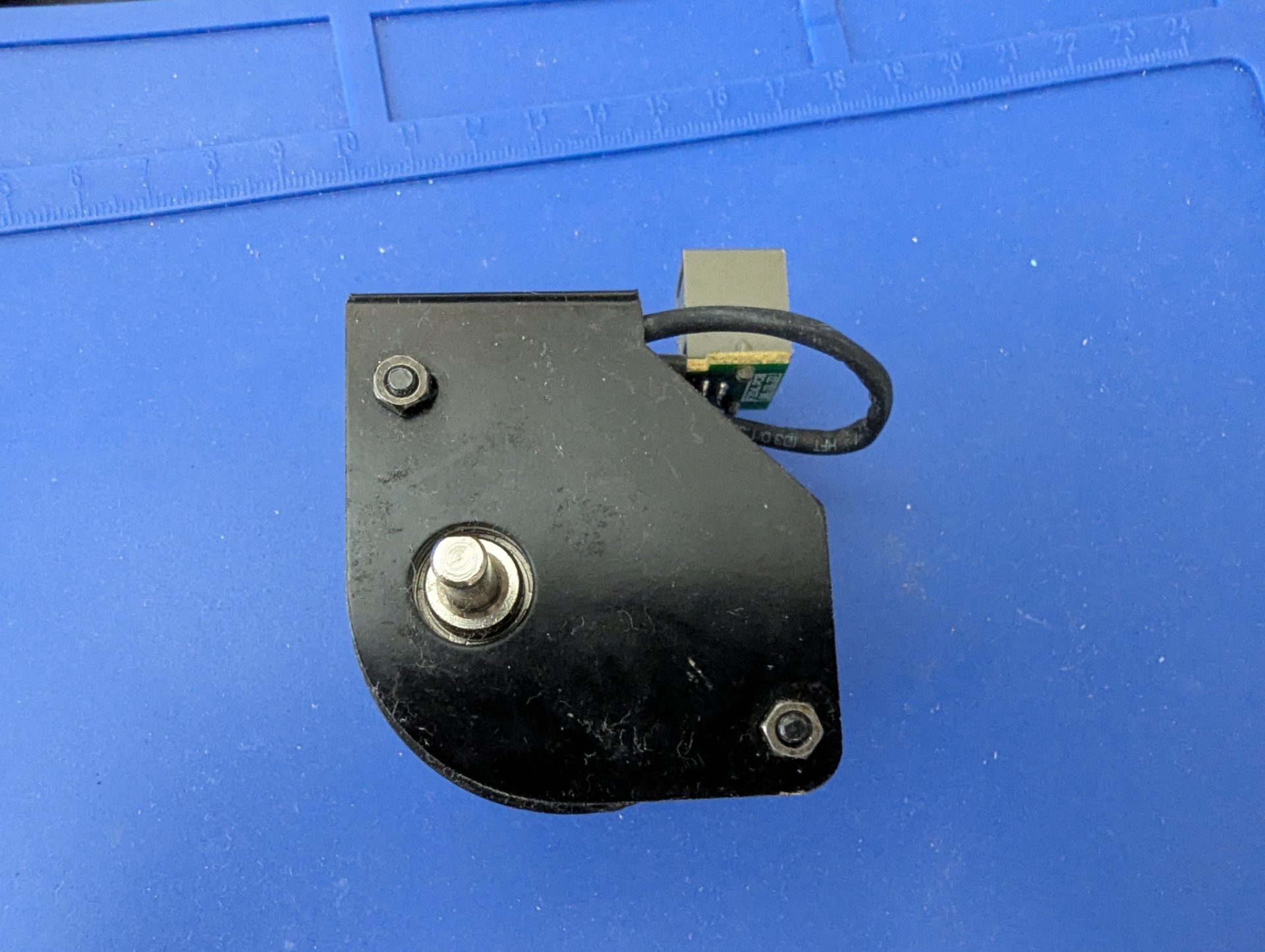

Und zwar habe ich mir für meine EQ-5 Montierung von Skywatcher das "passende" Motoren-upgrade gegönnt. (Im Astroshop die Art. Nr. 46068)

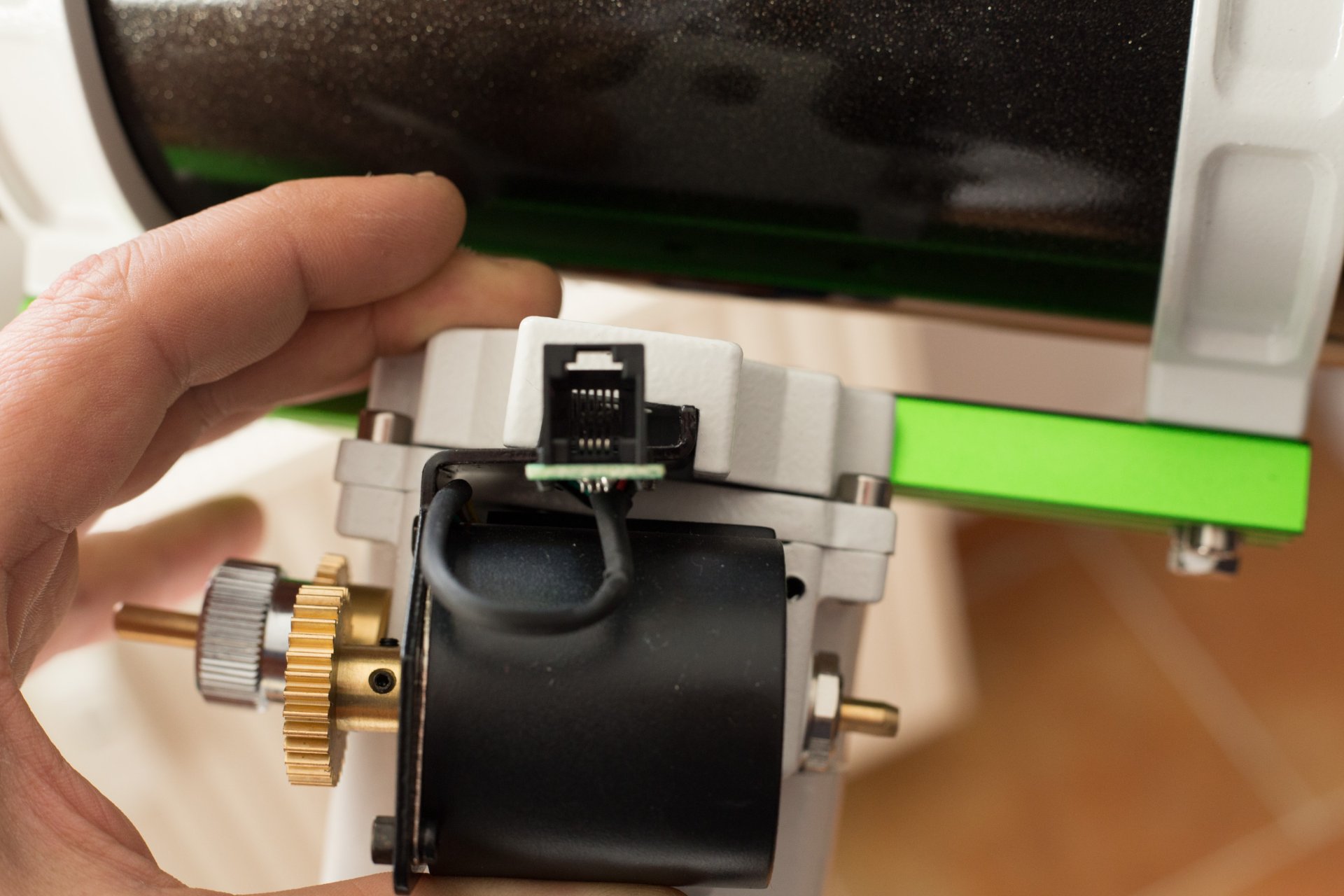

Der RA-Motor passt wie angegossen, aber der DEC-Motor gibt mir zu denken.
Im Bild zu sehen: Die einzige Position des Motors in der die Schraubenbohrung passen würde.
Dann alledings hängt der ganze Motor schief und lässt sich auch nicht wirklich fest ziehen :(
Mir kommt es so vor als fehlte da noch irgendetwas oder als ob das Halteblech falsche Maße hätte.
Die Anleitung von Skywatcher spart sich hier allerdings eine detailliertere Bebilderung, und alle Bilder/Videos die ich so von eben dieser Montierung finden konnte sahen völlig anders aus.
Bevor ich aber nun den Support kontaktiere dachte ich mir, vielleicht hat ja jemand hier im Forum das gleich Motorkit+ Montierung und könnte mir sagen was da nicht stimmt?

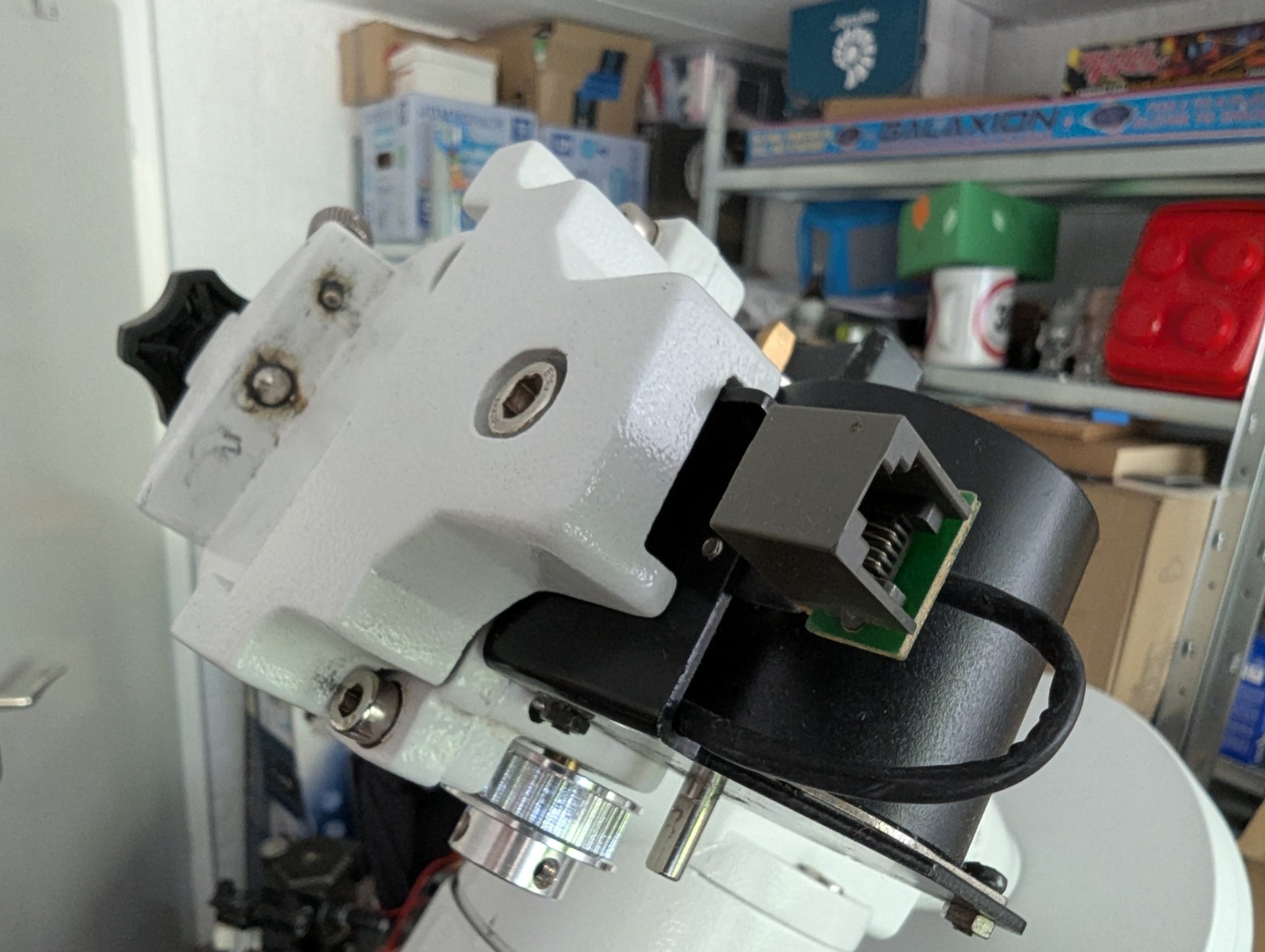

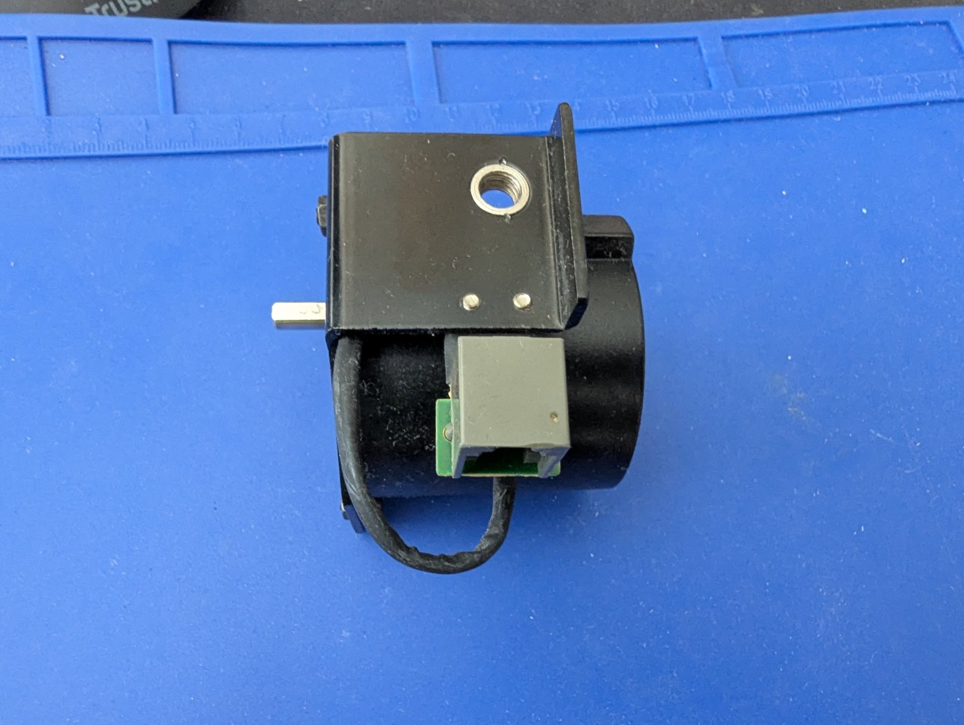

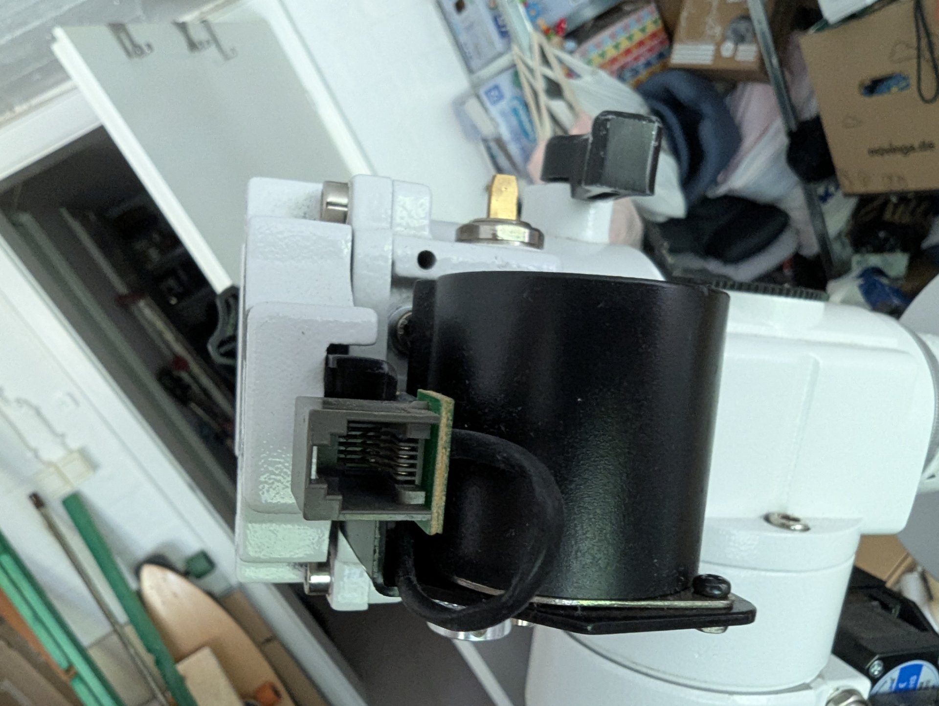

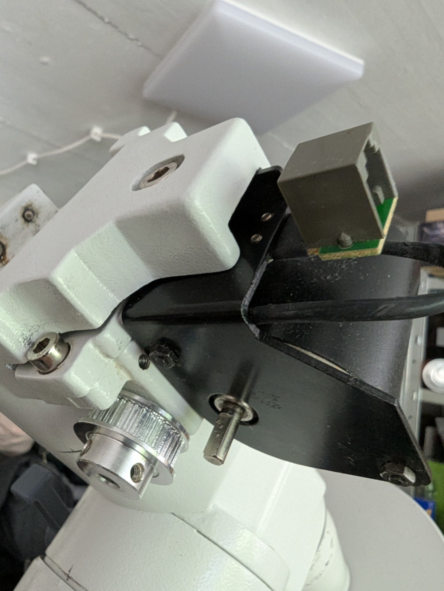

Hallo Sebastian, ich habe das mal eben bei einer baugleichen EQ5 Variante probiert mit der Montage vom Motor und hier passt es (siehe Bilder). Vielleicht ist das Montageblech bei dir leicht verbogen?
Gruß Jan-Christopher

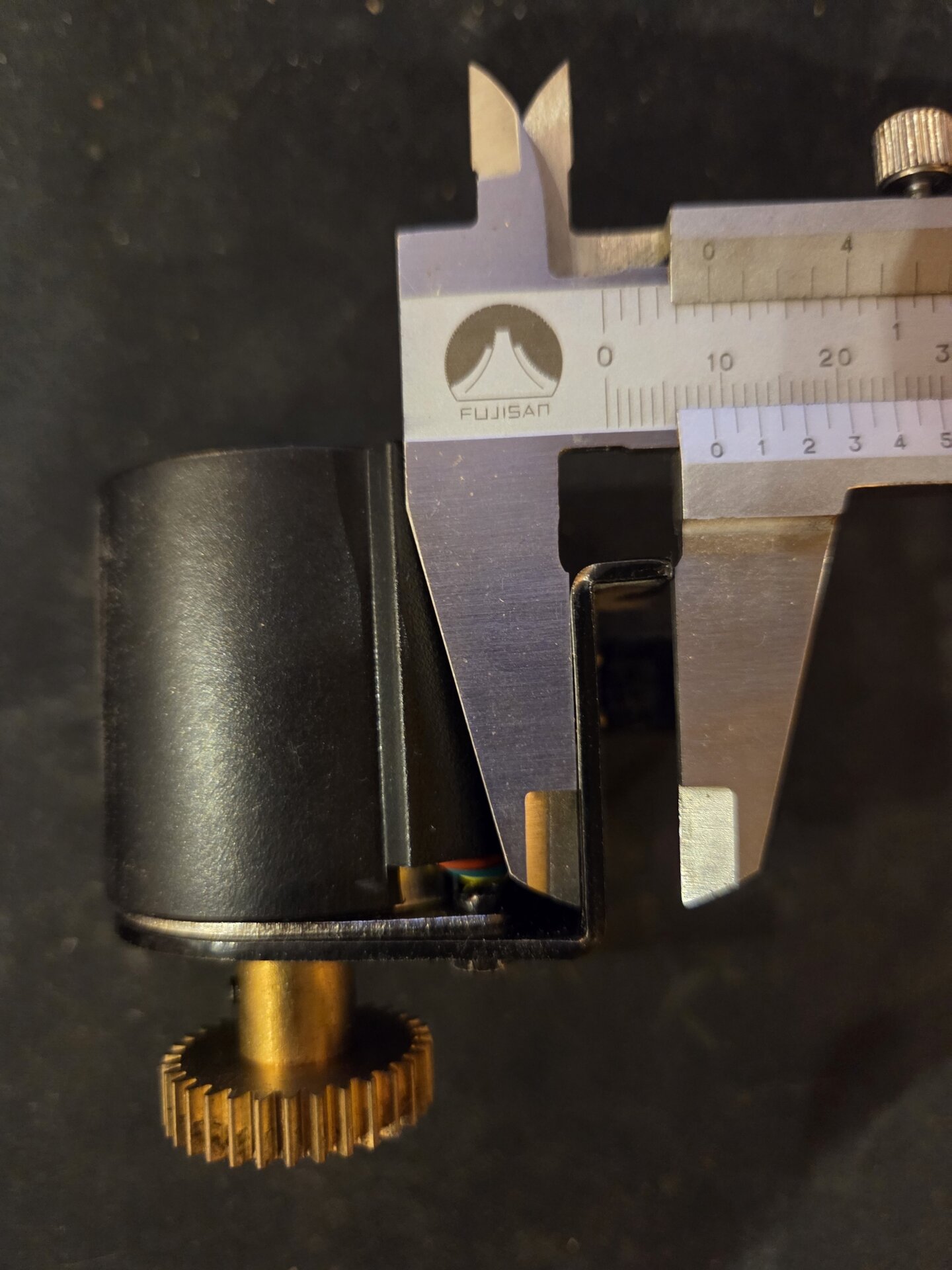

Hallo Sebastian,
das sieht für mich so aus als ob deine Halterung falsche Maße hat.
...so sieht das bei mir aus:
Tobi
Hab ich es mir doch gedacht.
Ich hab das auch gerade mal gegen gemessen und tatsächlich ist das Blech bei mir um locker 2 mm kürzer.
Nun kann ich beruhigt den support anschreiben und das Set reklamieren.
Besten dank für die Mühe!
Ps: @jicken : Der umbau auf Riementrieb ist auch interessant. Lässt sich der Schneckentrieb dann noch von hand drehen? Ich seh da nichts zum entkoppeln der Riemenscheibe.
Hallo Sebastian,
die Achsen lassen sich zwar noch von Hand drehen über die Riemenscheibe aber ich habe zum Schutz der Finger vor den Riemen eine Abdeckung also kommt man da nicht so ohne weiteres ran. Den kompletten Umbau auf Riemenantrieb + Steuerung per Onstep kann ich aber nur empfehlen. Ist die zweite EQ5 Montierung die ich so umgebaut habe und kann die Motorhalterungen von Roman Hujer sehr empfehlen (OnStep for EQ5 (SkyWatcher) Mount by Roman Hujer | Download free STL model | Printables.com). Die Steuerung selbst übernimmt ein Onstep MaxPCB v4.0 (https://onstep.groups.io/g/main/wiki/33523) im auch im Wiki verlinkten Gehäuse. Dazu der Akku betriebene Smart Hand Controller SHC2+ (https://onstep.groups.io/g/main/wiki/7152) und es bleiben keinerlei Wünsche offen. Das ganze ist natürlich auch wesentlich leiser beim anfahren auf Ziele als die Zahnräder des normalen Goto-Kits. Verbindung zur Montierung geht dann entweder über WLAN oder USB Kabel.
