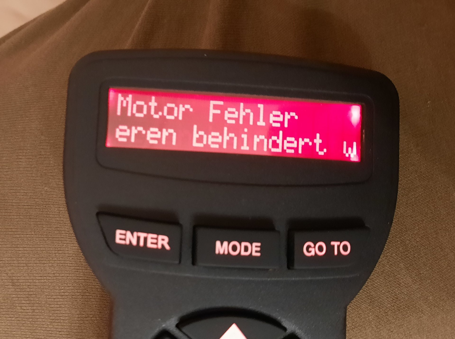

Leider funktioniert es nicht. Egal was wir machen, nach dem Einschalten kommt sofort die Anzeige "Motor Fehler" und egal was wir dann machen oder drücken, die Handsteuerung reagiert auf nichts und macht nichts, außer diese Meldung (und darunter einen durchlaufenden Text) anzuzeigen.
Hat jemand eine Idee?
Ist das gebraucht gekaufte Gerät zu retten?
Alles was in der Anleitung steht oder ich im Netz gefunden habe wie Controller vor dem Einschalten anstecken, gute Stromquelle (haben mehrfach ganz neue Batterien und auch ein Netzteil versucht), usw. hat keine Änderung gebracht.
Ich frage mich, ob ein Update der Firmware etwas bringt oder überhaupt möglich ist, wenn sofort dieser Fehler erscheint und der Handcontroller auf keinen Tastendruck reagiert. Auch habe ich noch keine gute Bezugsquelle für ein passendes Kabel für ein Update gefunden - das einzige das ich gesehen habe kostet mit Versand nach Österreich fast 50 Euro.
Ich bin für alle Tipps dankbar, damit die Schülerinnen und Schüler das Teleskop vielleicht doch nutzen können,
Mario
Der durchlaufende Text sagt nur genau das, was auch in der Anleitung steht und hilft gar nicht weiter.
Der Text sagt nur, dass ein Motorproblem vorliegt und man es mit neuen Batterien versuchen soll und dass man sehen soll, ob das Teleskop eh nicht durch ein Objekt, das im Weg ist, behindert wird, das es am drehen hindert.
Ist laut Internet der Standardtext, der auf der Anzeige immer zusammen mit "Motor Fehler" aufscheint.

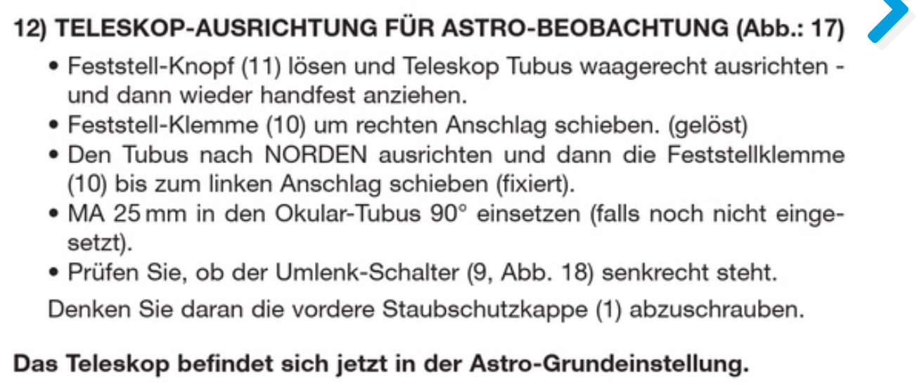

Das scheint beim 70er etwas anders zu sein. Das steht in der Anleitung und genau das haben wir gemacht:
Dann soll man das Alignment starten, was aber nicht geht, da der Handcontroller nur den Motor Fehler zeigt und auf keinen Tastendruck reagiert.
Grüße, Mario
Aber im gezeigten Film steht der Tubus doch senkrecht nach oben. Das entspricht doch nicht der Anleitung. Im Film wird bei senkrechtem Tubus ein Schalter betätigt und das Handstück gibt eine Fehlermeldung. Ist doch erwartbar, oder?
Dietrich
Sorry, hab das Video kurz zwischendurch innerhalb der rund 2000 erfolglosen Versuche gemacht und ja, da hatte ich alle Stellungen des Tubus probiert (waagrecht, senkrecht, verschiedene Winkel, ...) und wohl genau das gefilmt bei dem er mal senkrecht stand. War nur gedacht um den Fehler zu zeigen.
Der Fehler erscheint bei jeder Tubusstellung gleich, auch bei waagrechter Ausrichtung nach Norden.

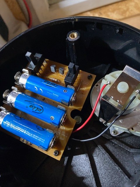

Das Teleskop wird über 2x DC Motoren und Inkrementgeber (wie bei einer Kugelmaus) gesteuert.
Möglichkeiten:
Verfestigtes Fettin den Getrieben.
Staub in der Lichtschranke des Inkrementgebers.
Defekt auf der Platine, die die Lichtschranken auslesen.

Ich werde Meines heute oder morgen mal komplett demontieren, Getriebe und Inkrementgeber checken, ....
Gruß Play
Bei mir sind alle Probleme gelöst bis auf einen Hand Controller, der bis auf die Startmeldung nicht weiter bootet sondern wo dann Display und Beleuchtung aus geht. Ich tippe auf ein defektes ROM und habe mir ein USB Seriell Kabel bestellt in der Hoffnung, das ROM neu aufspielen zu können.

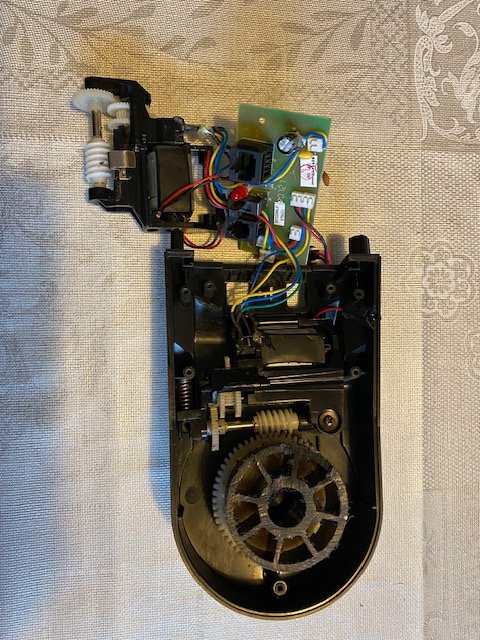

Hallo Kostas, mein ETX zeigt ebenfalls den Motorfehler und ich möchte es mal zerlegen. Die horizontale Klemmschraube habe ich entfernt, komme aber nicht weiter.
Gibt es irgendwo eine Explosionszeichnung oder einen Hinweis wie man das Gerätchen auseinander bekommt ? Vielen Dank für jede Hilfe,Wolfgang

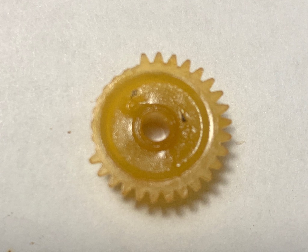

wenn man das ETX demontieren will muss man zuerst den Klemmhebel entfernen, der mit einer Madenschraube auf einen Sechskant geklemmt ist. Dann hebelt man den kleinen Deckel unten auf dem "Topf" vorsichtig ab. Da erscheint dann eine Mutter, die kann man festhalten und den Sechskant auf dem vorher der Klemmhebel war losschrauben, das ist nämlich eine Schraube. Jetzt lässt sich der Deckel vom Topf nehmen und da hängt die eine Motormimik dran.
jetzt lassen sich auch die "Seitenwände" von unten losschrauben und entnehmen. An einer ist die andere Motormimik und der Tubus fällt dann auch raus.
Übrigens kann ich ein solches Zahnrad gegen Kostenerstattung nachfräsen. Bei Interesse bitte PM. Man sollte natürlich vorher feststellen warum es die Zähne verloren hat, wahrscheinlich geht da irgendwo was hart oder es gab eine Kollision.
Hans

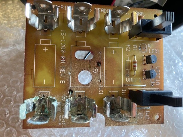

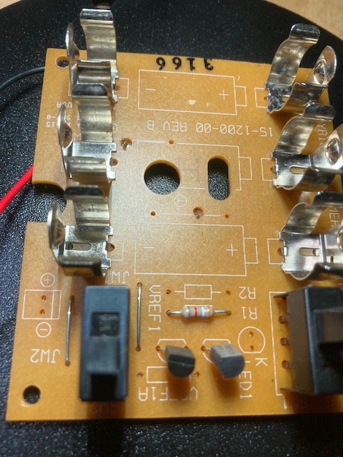

Hallo Hans, vielen Dank für die Infos. Ich habe gesehen, daß noch mehr Innereien defekt sind. Also habe ich den Tubus ausgebaut und eine Dobson-Montierung gebastelt. Die Optik ist ja gut. Bei meinem zweiten ETX 90 RA ( alte Ausführung nur mit Nachführung ) haben leider ausgelaufene Batterien die PLatine zerstört. Eine neuwertige Platine habe ich eingebaut und den Motor angeschlossen. Nach dem Einschalten messe ich 2,05 Volt am Motor, höre aber kein Laufgeräusch. Weiß jemand welche Spannung dort anliegen sollte ? Einen Schaltplan habe ich bisher vergeblich gesucht. Grüße, Wolfgang
