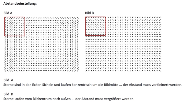

5) Kann die Ursache für die nicht runden Sterne an den Rändern auch das erstmals verwendete schlechte "Three Point Polar Alignment" via NINA sein ? Mit konventionellen Einnorden via vergrössertem D7500 Livebild hatte ich diese Randprobleme nicht !
