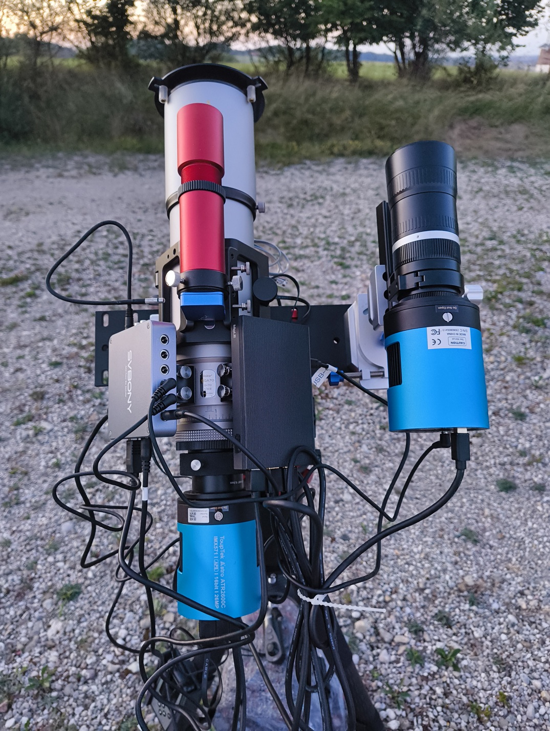

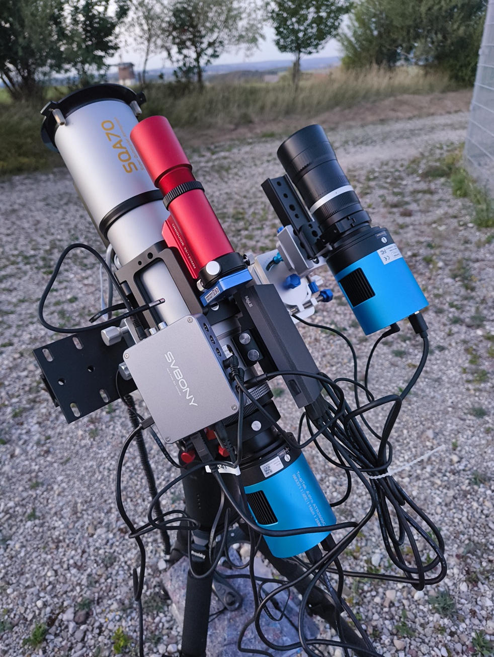

habe mir vor kurzen ein Dual-Setup zusammengebaut und getestet.
Folgende Komponenten:
- Askar SQA70 mit Touptek 2600MC Kamera, Wiliam Optics Uniguide mit 290MM Guidekamera
- SVBONY SV535 mit Touptek 2600MC Kamera
- NINA als Software auf einem Mele Quieter

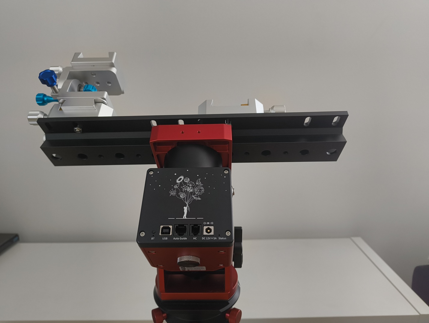

- ZWO AM3 mit 5kg Gegengewicht nahe an der Montierung, da alles zusammen ca. 9kg wiegt
Habe das Setup vorher zusammengebaut und den Schwerpunkt des Aufbaus der leicht neben dem Askar liegt mittels Rundholz ermittelt.
So habe ich dann das Ganze auf die Montierung gegeben.
Danach eingenordet und mit PHD2 das Guiding kalibriert. Als ich dann das Guiding gestartet habe, ist er mit der RA-Achse nicht zurande gekommen. Trotz Guiding-Pulsen konnte er nicht nachführe auf der RA-Achse.
Ohne Gegengewicht und nach dem Umplatzieren des SQA70 mit dem montierten Guidescope ging es besser, aber nahe am Zenith nach dem Meridian-Flip hatte die Montierung nicht genügend Kraft.
Woran kann das liegen?
Muss die Guiding-Kamera immer genau über der Mittelachse der Montierung sein?
Danke schonmal für Tipps?
