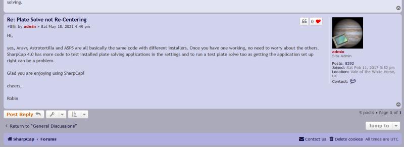

ich habe auf Grund des Beitrags von Robin Glover ...
... den Eindruck gewonnen, dass Sharpcap seine eigenen "Software-Code" zum plate solven verwendet und dabei nur die während des Installations Prozess eines x-beliebigen Platesolvers entstandenen "Rohdaten" zum Platsolven verwendet. Zumindest interpretiere ich die Aussage von Robin so, da er schreibt ...
no need to worry about the others. SharpCap 4.0 has more code to test installed plate solving applications in the settings and to run a test plate solve too as getting the application set up right can be a problem.
