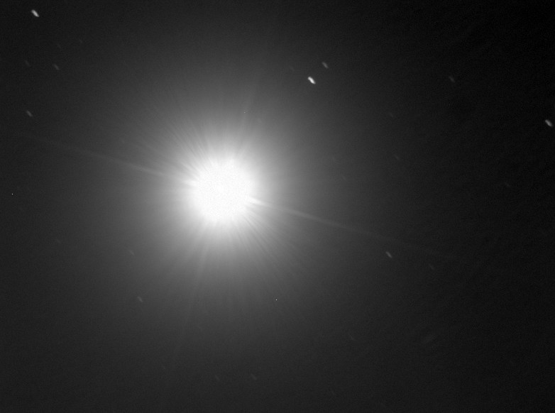

Ich hab ein paar probleme mit meiner CGEM und dem autoguider und hoffe dass ihr mir da weiterhelfen könnt!
Meine Asurüstung: 8" f/5 Newton + 80/900 Refraktor (leitrohr) auf der CGEM, die aufnahmekamera ist ein ATIK 16IC/S, als guidingkamera verwende ich die ALCCD 5
bei der CGEM hab ich seit ein paar monaten das Prolem, dass die positionierungsgenauigkeit katastrophal ist. Nach dem ich das normale Two star aligne gemacht habe und einen dritten stern anfahre, ist dieser geschätzte 5° daneben. Ich habe das align auch ein paar mal wiederholt, calibration stars verwendet und die alignsterne öfters durch neue ersetzt.
Woran kann das liegen?
die montierung ist eingenordet. Nur leider kann ich sie nicht auf die index marken drehen da durch die parallele montage der beiden teleskope, die Deklinationachse um 90° gedreht ist und ich deshlab die startposition nur schätzen kann.
Anfangs funktionierte die Montierung übrigens noch einwandfrei.
Nun zu dem problem mit dem guideing. Guideingprogramme habe ich bis jetzt, guidemaster und PHD probiert aber bei beiden wird das selbe problem angezeigt:
PHD: RA Calibration failed - Star did not move enough
Guidemaster: Fehler in RA Bewegung. Is:2,662715 Min:4
könnte es sein, dass das positionierungsproblem und das guidingproblem zusammenhängen?
Im anhang befindet sich ein 2 minütiges testbild, das mit Guidemaster geguided wurde.
Mit BITTE um Hilfe

Hi Robert,
hast Du das Problem seit dem Du die Doppelbesfestigung benutzt?
Wann ist Dir das Problem bei der Objektpositionierung das erste Mal aufgefallen?
Hast Du etwas an Deiner Spannungsversorgung geändert?
Ernie
PS: Hast Du im Controller der CGEM auf den 90° versetzten Betrieb umgeschaltet?! Klar, sicher.. blöde Frage, sorry...

Was ich jetzt interessant finden würde: Wenn du mit PHD Guidest - > Bleibt der Guidstern dann in der Box, also hast du laut PC ordentlich geguidet, oder bricht das Guiden ab mit irgendwelchen Fehlermeldungen wie "Stern verloren" oder so?
Weil wenn ordentlich geguidet wurde, aber auf der Aufnahme die Striche entstehen dann ist was mit der Guidlösung nicht IO. Entweder auf ein Hotpixel geguidet - dann haste aber auffallend niedrige Korekturwerte, oder das die Aufhängung instabil ist und sich was durchbiegt....
Alternativ kann auch sein das die Balance nicht IO ist - das kann im extremfall danna uch die motoren killen.

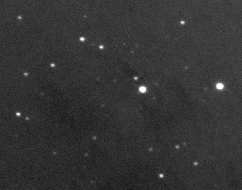

ich habe aber bei PHD die dauer der kalibration steps auf 1500 (ms) eingestellt, damit bewegte sich der stern auch in N/S richtung.
und das guiding funktionierte dann ganz von selber!!!
hab mich dann ein bischen mit den einstellungen gespielt (agggressivness,...)
im anhang ein ausschnit eines heutigen bildes 5min belichtet 300% vergrößert.
ich hab mir auch gleichzeitig den graph für die bewegung des sterns anzeigen lassen, dabei schlug er unräßelmäßig teilweise bis zum "anschlag"(weis nicht welchem zahlenwert das entspricht) aus.
welche parameter sollte man verändern damit des guideing noch besser/ruhiger wird?
