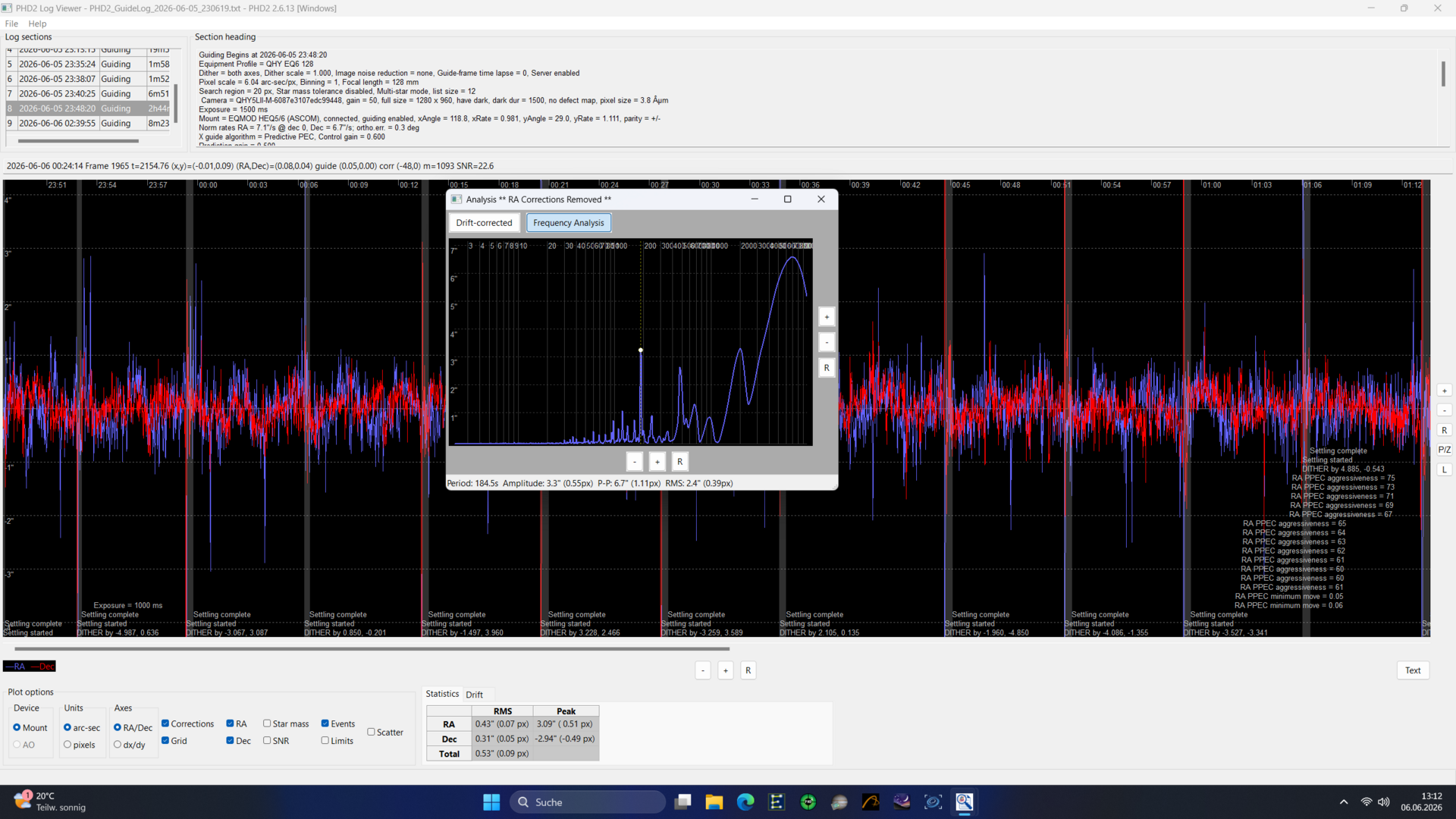

ich hoffe, dass ich mit meiner Frage im richtigen Unterforum bin. Meine knapp drei Jahre alte EQ6-R Pro macht mir seit dem Frühjahr Kopfzerbrechen. Ich möchte daher auf euer Schwarmwissen zurückgreifen.
Meine Guidingwerte lagen bislang meist bei 0,4″ bis 0,6″, bei gutem Seeing sogar darunter. In letzter Zeit tritt jedoch bei der RA-Achse alle drei Minuten (185 Sekunden) ein Fehler mit einer steilen Flanke auf, wodurch viele Aufnahmen Ausschuss sind. Der RMS-Wert ist weiterhin ganz gut. Ein Screenshot aus PHD2 zeigt den periodischen Fehler:
Was ich in den letzten 3 Monaten versucht habe:
- RA-Achse komplett zerlegt, gereinigt und neu gefettet
- Schneckenspiel mehrfach überprüft (alles ist leichtgängig)
- Alte Kugellager von der Schneckenwelle gegen SKF getauscht
- Riemenspannung variiert
- Neue Riemen verbaut
- Riemenscheiben optisch überprüft
- Verschiedene Stromquellen ausprobiert
- In PHD2 unterschiedliche Algorithmen getestet
Die meisten Forenbeiträge behandeln periodische Fehler mit 480 Sekunden (Schneckenwelle) oder seltener auch 120 Sekunden (kleine Riemenscheibe eiert) Länge. Zu 185 Sekunden konnte ich nichts passendes finden. Hat einer von euch eine Idee, wo ich zur Lösung des Problems ansetzen kann?
Ich freue mich über Anregungen!
Viele Grüße und Danke im Voraus!
