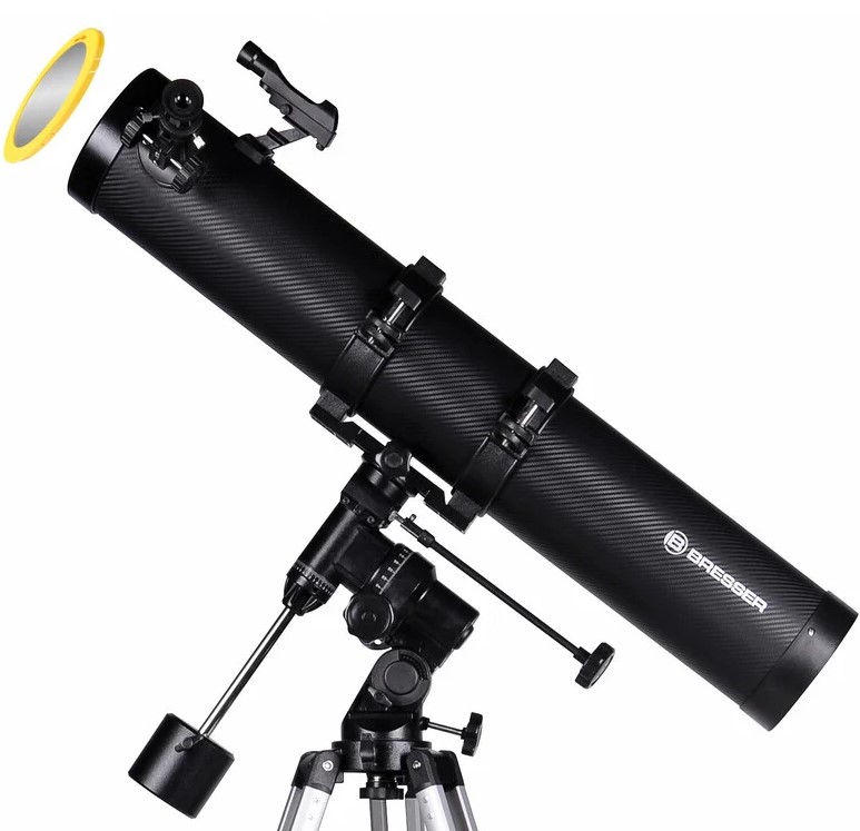

Ich stehe vor Problemen und bin gerade überfordert was ich am Besten machen soll.
Also ich habe ein Bresser 114/900 in einem dieser Komplettpakete vor einiger Zeit gekauft, natürlich mit der schon viel beschriebenen EQ - Wackelmontierung. Dann habe ich mir einen Motor dafür zugelegt. Soweit sogut - aber beim Okularwechsel oder "nur in die Richtung gucken" ist der Spaß vorbei weil sich alles verstellt. WACKELDACKEL halt!
So richtig viel sehen ausser Mond und mal Jupiter konnte ich bisher nicht.
Jetzt kommt noch dazu das ich gelesen habe Deep Sky oder so geht erst an einer Grösse von 200 aufwärts. o_O
Ich bin nun dabei zu überlegen was soll ich tun ? (Balkon nach Westen, meist eh nix los - oder?)
Bin am Überlegen - bei dem grossen Rohr ... hohle ich mir eine Montierung EQ 3-2, gleich eine EQ5? Mit oder ohne GOTO? Oder alles weghauen und komplett neu anfangen?
Lohnt sich da der Aufwand bei dem 114/900 überhaupt. Schwachpunkt ist die Montierung, das weiss ich mitlerweile, aber der Rest ???
Bei einer anderen Montierung brauche ich wieder einen anderen Motor - also doch gleich mit GOTO ????
Bin am Verzweifeln!
Also mal Danke für die Tipps hier im Voraus - will doch nur mal vernünftig was sehen !
Gruss Günther (hab mal ein Bild vom 114/900 und der Montierung angehängt!)
( Ich habe diesen Beitrag noch in einem anderen Forum um möglichst viel zu erfahren )

Hallo Günther,
das Problem ist tatsächlich die Montierung.
Da muss zwingend was anderes drunter. Minimum EQ5 (manuell oder mit GoTo).
Mit dem Teleskop sollte schon was möglich sein an Deep Sky, natürlich kein Vergleich zu 8", das ist wahr, aber das Deep Sky visuell erst ab 8" beginnt, kann ich so nicht unterschreiben.
Ich selbst habe mit einem 150/750 Newton auf manueller Montierung angefangen und da geht schon was.
Öhm... dann wohl ehr die EQ5 wenn Du einen 8"-er meinst. Die EQ3-2 ist eine feine kleine Montierung (ist bei mir auch im Einsatz) aber nur was für kleiner Teleskope. Auch Dein jetziges Teleskop ist für diese Montierung (EQ3-2) nicht geeignet.
Da hast Du einen ähnlichen Wackeldackel wie jetzt auch.

Kurzum, um wackel- und zitterfrei zu beobachten gehört da eine EQ5 drunter.
Soll es zukunftsgerichteter sein, dann eher in Richtung HEQ5. Aber ein 8"-er Newton wird da auch schon eng, evtl. mit 1000mm Brennweite, also nicht der "standard" Newton 200/1200, bei solch einem Teleskop bist du in der EQ6 Klasse und höher.

Lässt sich das Stativ eventuell mit Gewichten stabilisieren ?
Hatte das mal gelesen, bin aber selbst damals nicht auf die Idee gekommen. Mit den heutigen Erfahrungen wäre das aber mein erstes Ziel. Das vorhandene Equipment mit günstigen Mitteln optimieren und ausreizen. Erst danach ein gezieltes Upgrade.
Eine neue bessere Montierung für den vorhandenen 114/900mm Netwon wäre für mich keine Option gewesen. Zumal du ja auch schon in eine Nachführung investiert hast. Du kannst zwar konfortabler beobachten aber bist ja weiter durch die geringe Öffnung limitiert.
Für mich war da klar, dass ich mein knappes Budget komplett in eine größere Öffnung investieren wollte. So kam für mich nur der 8" F6 Dobson in Frage und das war wirklich ein riesen Sprung in allen Bereichen.
Aber wie gesagt, das vorhandene Equipment hatte ich da schon ausgereizt. Wenn dich die Wackelei am meisten stört, veruche erst einmal das Stativ zu optimieren.
Holger
Hi Holger,
er hat dieses üble Alustativ drunter, da ist schon die Befestigung am Kopf Mist und nach unten wird's nicht besser. Man könnte da mechanisch ran, aber das lohnt nicht.
Ich würde mir ein gebrauchtes Vermessungsstativ (vorzugsweise aus Holz, Metall geht aber auch) schießen und die Alugurke für Fusionsexperimente nutzen ... (z.B. Fusion mit dem Metallschrott-Container). Da reicht manchmal schon ein Gang zum nächsten Vermessungsamt oder Ingenieurbüro, die haben sowas manchmal rumstehen und wenn man nett fragt hilft das...
Ansonsten: z.B. Stativ für ein Theodolit Niveliergerät Landvermessung + Meßlatte 2 meter, Alu | eBay
Das geht auch für die EQ 3-2, die hat ja auch so ein Alu-Teil serienmäßig. Die Befestigung muss man halt anpassen, je nach dem was für ein Gerät drauf war.

GoTo ohne Strom, ist halt GoTo ohne Strom und da geht dann nichts. So weit ich weiß kann man auch keine biegsamen Wellen für die beiden Achsen adaptieren.
Tja, und wenn Du Dich erst mal einigermaßen eingefunden hast in der Materie, wachsen doch recht schnell die Begehrlichkeiten.
Andere (bessere) Okulare, hie und da ein Filter, Rotlichtlampe (die sollte von Anfang an angeschafft werden), was zur Justage des Newton, ist leider notwendig (da gibt es aber Sparvarianten mit denen man arbeiten kann), und und und.
Deshalb hier auch der Anstoß zur Überlegung Dein vorhandenes Equipment versuchen zu optimieren.
Auch gilt wohl, das kaum einer hier direkt das Setup angeschafft hat mit dem er jetzt bevorzugt arbeitet.
Grundsätzlich gilt aber, bitte nicht an der Montierung sparen. Die ist nun mal das A&O. Der Unterbau muss stimmen. Alles andere kann man sich je nach Bedarf und Begehrlichkeiten anschaffen.
Christian / @Christian_S2
Sieht aber vielleicht jeder etwas anders. ;)
jep :y:.
Aber eine Tendenz ist ja aus den Antworten zu erkennen.
Lieber Günther,
ernsthafte Sternfreunde pflegen ihr Equipment gut. Deshalb rate ich dazu, gerade wenn das Geld nicht locker sitzt, bei befreundeten Sternfreunden oder hier im Forum die benötigten Dinge gebraucht zu kaufen, letzteres am besten mit Selbstabholung. Am besten ist es, die Sachen bei befreundeten Sternfreunden erst mal zu probieren. Dann merkst du oft, dass du etwas gar nicht wirklich brauchst. Ich habe mir einmal fast eine EQ 6 gekauft, weil die damals einfach so "geil" war. Nachdem ich sie ausprobiert habe, wurde mir klar, dass für mich diese Montierung als mobiles Setting einfach zu schwer ist. Dazu kommt noch, wenn du eine neue EQ 5 kaufst, kaufst du auch das billigste Fett, dass man in China finden konnte und nach kurzer Zeit fängt die Verharzung an und die Monti läuft nicht mehr rund. Jeder vernünftige Sternfreund hat das Fett ersetzt und du kaufst für weniger Geld eine Montierung, die weniger Ärger macht.
Trotzdem finde ich deinen Gedanken, eine EQ 5 zu erwerben, nicht gut. "wenn, dann gleich richtig..." stimmt eben für die EQ 5 nicht, auch wenn es dir heute so vorkommt. Für einen Achtzöller ist die Montierung nicht stabil genug, auch nicht für einen 120er Refraktor. ALs "endgültige" Lösung könnte man eine HEQ 5 ansehen oder etwas vergleichbares. Die haben ein modernes Design, sind ohne Probleme ausbaubar, sind noch relativ leicht und haben eine Tragfähigkeit, die jedenfalls für die oben beschriebenen Geräte ausreicht. MIt solch einer Montierung sind wir allerdings in einer anderen Preisregion.
Deshalb hier noch einmal mein Rat zu einem kleinen ED Refraktor. Viel mehr Licht sammelt dein Spiegel auch nicht und der Refraktor hat keine Bauteile im Strahlengang, die für verminderten Kontrast und Auflösung sorgen. Die kurze Brennweite und das geringe Gewicht machen diese Teleskope sehr flexibel, sehr mobil und sehr reisetauglich. Am besten probierst du so ein Gerät einmal aus, entweder bei einem befreundeten Sternfreund oder z.B. auf einer Astromesse.
So kommst du erstmal preiswert an hochwertiges Equipment und wenn du dich einmal vergrößerst, kannst du den kleinen Refraktor als Leitrohr immer noch gut gebrauchen. Von einem 110er Spiegel als Leitrohr habe ich noch nie gehört.
CS Harald
OH man ... jetzt hatte ich mich schon auf eine HEQ - 5 eingependelt, doch bei dem Preis ... da kommt ja noch die Stromversorgung dazu und bla, bla, bla .... OHHH man !!! Dachte wenn dann gleich richtig und evtl. später mal ein anderes Rohr und das war es erstmal. o_O
Falls du nur visuell unterwegs sein möchtest, dh Fotografie kein Thema für dich ist, würde ich vorschlagen, über einen Dobson nachzudenken.
Hallo Harald,
Günther hat die HEQ5 ins Auge gefasst und selbst schon gemerkt das der Preis, nun ja, zum :sick: ist.
In seiner letzten Antwort (#19) sprach er nicht von der EQ5
Letztendlich geht es ja auch darum das vorhandene Teleskop "irgendwie" stabiler zu montieren.
Ob jetzt mit der Neuanschaffung und etwas zukunftsgerichteter mit einer HEQ5, oder eben gebraucht.
Oder halt der Optimierung der vorhandenen Montierung.
Das muss Günther schlussendlich selbst entscheiden.
P.S.
Es ist ja, wie im Verlauf des Threads ersichtlich wurde, die 114/900 Optik nicht schlecht.
Es hapert halt am Unterbau.
Dieser Clon vom Clon ist bei der ca. 1m Baulänge reichlich überfordert, ebenso wie eine EQ3-2.
Jetzt gibt es eben verschiedene Möglichkeiten
- optimieren des Vorhandenen, in wie weit das dann zum Ziel führt :unsure:, keine Ahnung
- Anschaffung einer passenden Montierung, da besser eine HEQ5, da ist aber der Preis o_O, dafür aber zukunftsgerichteter
- EQ5, da ist aber wohl mit dem vorhandenen Teleskop gleich wieder Schluss. Da mag evtl noch ein 200/1000-er rein visuell drauf passen.
- Anschaffung eines kleineren Teleskop. Da meine ich aber hier herausgelesen zu haben, das auf diesen Clon/Clon da auch nicht viel zu reißen ist. Selbst bei einer EQ3-2 ist da m.E. bei einem 120/600 Schluss. Was natürlich ein schönes Instrument ist für Weitfeld.
Tja, und bei allem spielt halt auch mit, wie weit ich meinen Geldbeutel öffnen mag oder besser auch kann.
aus meiner Sicht gibt es zwei Ansätze, die meiner Ansicht nach funktionieren können:
WENN das ganze finanziell greifbar bleiben soll, würde ich dringend gebraucht kaufen, wo immer es geht. Dazu steht oben etwas, das ich unterschreiben würde. Man muss sich die Sachen eben ansehen oder aus vertrauenswürdiger Quelle kaufen - in seinem Fall zählt mangels Erfahrung der freundliche Chinamann nicht dazu.
(1) Variante A
Step 1:
- kleiner FH oder APO, ersetzt den Raketenwerfer,
- Monti bleibt erstmal, kriegt ein Vermessungsstativ oder vergleichbar, wird später ersetzt durch z.B. EQ 3-2 oder größer (Budget?)
- ggf. 2-achs. Antrieb nachrüsten -> SimpleDreamEQ2 – GoTo upgrade kit for Synta EQ2, Meade Polaris, Orion Astroview mounts – Astro-Gadget
- erstmal wirklich gründlich einarbeiten!
Step 2:
- größere Montierung, ich wäre auch bei einer gebr. HEQ-5
- Reaktivierung Raketenwerfer oder etwas besseres, nach Wahl
- Refraktor als Fotogerät/Widefieldgerät behalten
(2) Variante B
Step 1 weglassen, mit Step 2 starten.
Was dabei deutlich wird: Variante A ermöglicht eine intensive Einarbeitung mit einem funktionalen Equipment, wenngleich kleiner und einfacher, bei geringerem Budget und handhabbareren Abmessungen. Variante B führt zu massiv höheren Ausgaben, BEVOR eine sinnvolle Einarbeitung stattfinden KANN.
Mein Petitum: Variante A - eindeutig.
Dobson auf Balkon halte ich für eine suboptimale Variante - dafür ist auf einem "normalen Balkon" kein Platz, dafür ist der Dobs bei allein systemimmanenten Vorteilen zu sperrig.
Jörg
Hallo Jörg,
jep, kann ich so unterschreiben.
Meine Erfahrung, bei einem Standard-Dobson (200/1200) brauchts gut 1,60m Tiefe.
Das Teil muss ja von der Brüstung weg, der vordere Einblick halt. Und wenn mal was flacher beobachtet wird, brauche ich hinten raus Platz, sonst schrabbt der Tubus an der Hauswand, dem Fenster oder sonst was entlang, kein Spaß nicht o_O.
Und um überhaupt etwas flacher beobachten zu können, muss der Dobson aufgebockt werden, damit ich über die Brüstung schauen kann, ohne sehe ich dann sehr unscharf alles was zur Brüstung gehört.
Deine bevorzugte Varinate (A) finde ich auch ansprechend und nachvollziehbar.
Jörg
Kommt natürlich auf den Balkon an, aber so ein kleiner 150P Heritage als Tischdobson könnte funktionieren. So ein 6 Zöller zeigt auch schon was und in Abhängigkeit vom Himmel ist der Unterschied zu 8 Zoll nicht mal so groß.
Hallo Mathias,
Zur Zeit hat er eine EQ-3-1, die ist natürlich überfordert, auch wegen des schwachen Stativs. Ob sich der Aufwand einer teueren Montierung für den 114/900er lohnt? Ich denke nicht, vielleicht gebraucht eine alte Montierung.
Ich hatte mir nach dem 114er einen 130/650 auf der N-EQ3-2 gekauft. Das ist eine sekhr stabile Kombi (fürs visuelle auf jeden Fall). Dieser Newton ist kürzer und damit auf derselben Montierung viel ruhiger. Außerdem hat er mit dem Parabolspiegel ein schärferes Bild als der 114er geliefert. Den 114er benutze ich nicht mehr. Der 130er ist handlicher und besser.
FG
Christian
