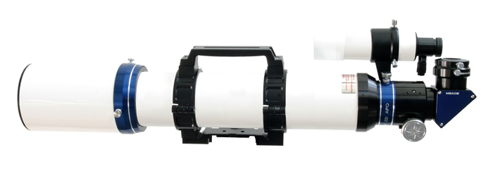

Neuheit: Bresser APO 102mm f/7,5
Die Meade APO-Familie bekommt Bresser-Zuwachs! Die Meade Apos mit 127mm und 80mm erfreuen sich aufgrund ihrer Qualität großer Beliebtheit. Es haben uns dem entsprechend viele Anfragen über eine Erweiterung dieser Produktlinie erreicht. Jetzt ist es so weit: Soeben sind die Tests für die erste Lieferung unserer neuen Bresser 102mm Apos beendet. Bei ersten Tests an Tagobjekten zeigte sich Farbfehler, der in etwa mit unserem 80mm f/6 Meade Apo vergleichbar ist, also geringer als beim 127mm f/7,5 Meade Apo, aber bei hoher Vergrößerung tagsüber sichtbar. Die Taukappe wurde umkonstruiert: sie ist nicht verschiebbar, sondern kann abgenommen und zum Transport "verkehrt" herum aufgesetzt werden. So kann die Tauschutzkappe nicht abrutschen.
0112102 102mm f/7,5 ED APO UVP: 999,00€ - lagernd
0112103 102mm f/7,5 ED APO inkl Koffer, 2" ZSP und beleuchtem Sucher mit Polkreis UVP: 1099,00€ - Voraussichtlich Mitte April verfügbar

handelt es sich um einen Zwei- oder Dreilinser?
Ist das Objektiv justierbar?
Material des Tubus und des OAZ?
OAZ (2" ?) ) mit oder ohne Untersetzung?
Danke und Grüße
Detlef
Hallo Detlev,
ED-Dreilinser mit Luftspalt, Tubus und OAZ Alu, 2" Fokussierer mit 10:1, alles wie beim 127mm.
