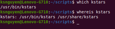

  • Konsolen Variante. Da ich selbst keine Icons auf den Desktop zu legen versuche und auch noch Ubuntu-gestört bin, glaube ich jedoch, dass alle großen Distributionen gemein haben, den Desktop-Pfad mit
echo $XDG_DATA_DIRS
auf der Konsole herauszubekommen. Bei mir schauts so aus wie in einem der Bildanhänge.​

PPATH : Pfad zum Programm; findest Du im Terminal mit der Eingabe 'whereis <programm-name>' oder 'which <programm-name>'; zum Beispiel /bin/kstars oder /usr/bin/dummyname
