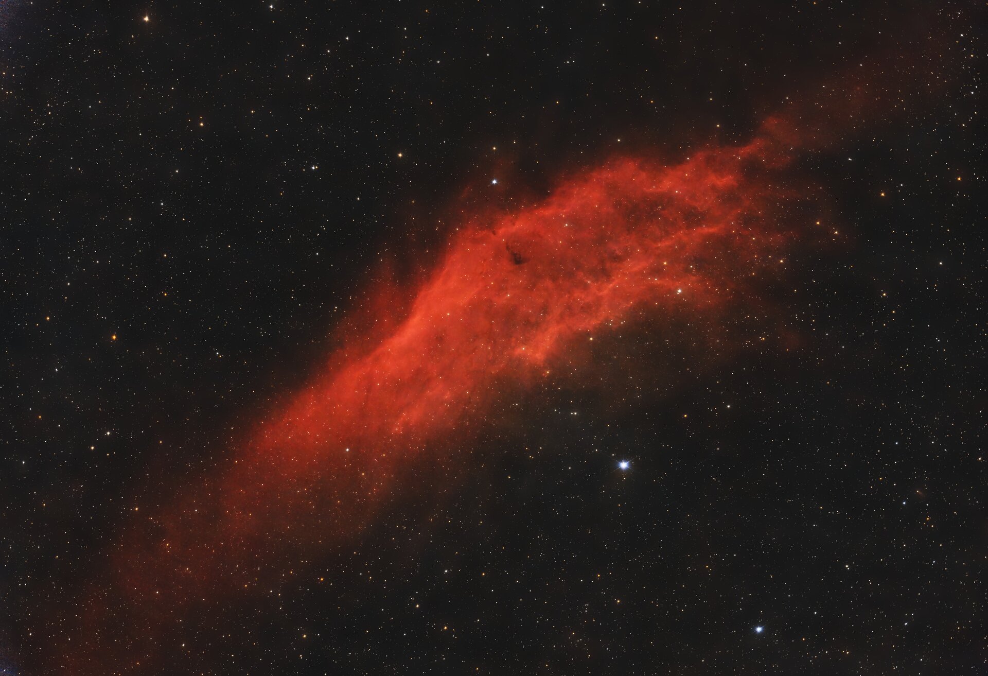

Ich hatte eigentlich nicht nur keine großen Erwartungen sondern gar keine. Mit f/3 war die Blendenzahl jenseits meiner Erfahrungen, justiert hatte ich nur kurz mit dem Laser. Innerlich hatte ich das Projekt ohnehin schon abgehakt. Als Motiv habe ich mir die Plejaden ausgesucht. Wenn die Sterne da vernünftig aussehen, dann sieht alles vernünftig aus. Das Ergebnis war dann doch überraschend. Schon beim ersten Frame wurde ich ganz aufgeregt. Die FWHM Werte lagen bei 1,5-1,6 Pixeln. So sollte das von Anfang an sein. Selbst die debayerte HFM war noch kleiner 2 Pixel. 5h habe ich verwenden können. Das ist das Ergebnis.
Die Tiefe ist zwar der EAA Methode zum Opfer gefallen und im Regenrauschen versunken, aber ansonsten kann man das so stehen lassen. Zumindest habe ich noch nie ein EAA Bild auf dem Niveau gesehen. Die Sterne sehen auch halbwegs ok aus. Ansonsten war aber auch bei dem kleinen Sensor schon die mangelnde Justage und eine kleine Verkippung zu sehen.
Am zweiten Weihnachtsfeiertag war dann tatsächlich nochmal klar und dieses mal hatte ich tagsüber Zeit mein Fotoequipment umzubauen. Ziel sollte dieses mal NGC 1499 sein, von dem ich noch kein vernünftiges Bild habe, da der Nebel für mein Apo Setup einfach zu groß ist. Hier wurde es wieder spannend, da der APS-C Chip schon ganz andere Anforderungen an Justage, Arbeitsabstand und Verkippung zeigt als die kleine ASI533. Es wurde dann doch wieder zu schnell dunkel und justiert habe ich wieder nur mit dem Laser. Im Dunkeln hat mir dann das Framing nicht gepasst, sodass ich Kamera abgeschraubt und verdreht habe. Justiert habe ich dann nicht nochmal. Das hat man dann halt schon gesehen. Zum einen ist der Arbeitsabstand etwas zu groß, dann ist das Bild ordentlich verkippt und die Optik war nicht gut zentriert. Trotzdem ist das Ergebnis aber durchaus ansehnlich geworden. Auch mit den Defiziten ist das Bild bis 1m Diagonale noch scharf. Auch aus der Nähe betrachtet. Poster könnte man sich bis 1,5m Diagonale noch anschauen, wenn man nicht näher als 1m ran geht. Das war von der Abbildungsleistung schon, das was es sollte. Das mit den Ecken bekomme ich sicher auch noch hin.
Das Bild ist ein Bicolor mit je 3h H alpha und OIII.

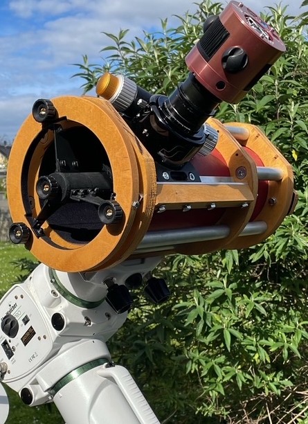

So sieht das Teil in Version 0.2 mit vollem Besteck aus:
Was gibt es nun noch zu tun?
Gelernt habe ich auf jeden Fall, dass man sich um das Thema Ausleuchtung keinen Kopf machen braucht. Die Ausleuchtung ist mit Version 0.2 bei vielleicht 3-4mm. Einen größeren Fangspiegel zu nehmen lohnt sich nicht, da man durch die Abschattung mehr Transmission verliert als durch die Ausleuchtung. Das habe ich für verschiedene Szenarien ausgerechnet. Effektiv lag die Blende hier bei ca. f/3,6 in Bezug zu einem Apo über das Bild gemittelt, wenn man Transmissionsverluste und Ausleuchtung mit einberechnet. Aber das gilt in gewisser Weise für alle Newtons. Eine halbe Blende kann man da pauschal abziehen. Kleine Ausleuchtungen haben dann noch den Vorteil, dass die Ausleuchtung zum Rand hin langsamer abfällt. Mit Flats konnte ich die Bilder ohne Probleme komplett korrigieren. Das Bild war sogar ebener als bei meinem Apo nach der Kalibration.
Für Version 0.3 werde ich daher den Brennpunkt nochmal 1,3cm auf 140mm über Tubus rauslegen. Das sollte das Problem mit dem "Bürzel" an den Sternen beheben, der sicher vom in den Tubus ragenden Teil des Korrektors kommt. Ich habe zwar dann keine volle Ausleuchtung mehr, aber das hat den Vorteil, dass ich die Aufnahme für den Okularauszug viel stabiler konstruieren kann. Ob ich dann mit effektiven f/3,7, 3,6 oder 3,5 unterwegs bin, wird den Bock nicht fett machen. Über 70% Transmission kommt man bei so einem kleinen System prinzipiell nicht.
Auch ein Motorfokus hätte so viel einfacher Platz. Den hätte ich gerne noch. Nachfokussieren musste ich zwar nicht groß, aber der Temperaturgradient war auch sehr flach. Das waren nur 5K über die ganze Nacht. Die Fokussierung ist bei f/3 selbst mit der Mikrountersetzung extrem empfindlich. Den Tubus nehme ich nochmal auseinander und baue ihn neu, sodass er symmetrisch ist und die Kräfte besser aufnehmen kann. Mit der großen Kamera hat das Ding einen ganz schönen Hebel. Außerdem kommt die Hauptspiegelblende wieder rein. Die hatte ich beim Höhersetzen raus gemacht, da der Tubus hinten nun ohnehin zu ist. Mit der Blende verdecke ich aber die Phase am Hauptspiegelrand und der Lüfter würde eine quasi laminare Strömung über dem Spiegel erzeugen. Das sollte noch etwas mehr Kontrast geben.
Wenn das alles so klappt, dann ist Version 0.3 hoffentlich auch gleichzeitig Version 1.0 :) Der Astrograph könnte dann sogar einen GPU aufnehmen und wäre damit Vollformattauglich.
Auf jeden Fall hat man für kleines Geld hier ein ordentliches Teleskop, dass es so nicht zu kaufen gibt. Vielleicht kann man damit kein APOD gewinnen, aber die Ergebnisse sind für die 450€ mehr als ordentlich. Das meiste Geld steckt im Auszug. Wenn man nun nicht mit Mono aufnimmt, sondern nur mit kleineren Kameras wie der ASI585, geht das auch noch günstiger. Die Spiegel haben leider gut aufgeschlagen seitdem. Unter 400€ wird wird man das nicht mehr hinbekommen. Auszug mit Mikrountersetzung ist hier Pflicht. Sonst kriegt man das nicht scharf gestellt.

Wirklich beeindruckend, Joachim!
Mich würde sehr interessieren, welches Werkzeug Du dafür gebraucht hast. Das sieht nicht nach einer Laubsägearbeit aus ;)
VG
Wolfgang
Hallo Joachim,
einen tollen und sehr flotten kleinen Newton hast du dir da geschaffen. Danke für den ausführlichen, kurzweiligen Bericht zur Entstehung. Fehlt nur noch ein „order here“ Button in deinem Post.
Und wenn die sichtbare Bauqualität bei dir so nebenbei mit Restholz aus anderen Projekten erzielt wird, dann bin ich umso mehr auf dein 10“ Projekt gespannt.

vielen Dank an all! Hatte gar nicht mit so großer Resonanz gerechnet :)
Verwendet habe ich natürlich alles mögliche. Was so vom täglichen Bedarf abweicht, ist eine Oberfräse, ein Bohrständer, eine Kappsäge und Gewindebohrer. Ansonsten bin ich ein Freund von improvisierten Lösungen oder Handwerker Hacks wie das auf Neudeutsch heißt. Einen Kreisanschlag für die Oberfräse, eine Gehrungslade für Handsägearbeiten usw. kann man mit einfachen Mitteln selbst herstellen. Als Werkbank hatte ich nur einen kleinen klappbaren Werktisch.
Es ist aber auch nicht das erste Teleskop, das ich baue und werkle auch sonst gerne herum. Mit der Zeit lernt man dazu und entwickelt sich seine Methoden.
Ist die Frage, ob aus dem 10" nicht ein 8" f/4,5 wird. Die kleinen Blenden haben schon ihre Tücken, habe ich nun festgestellt.

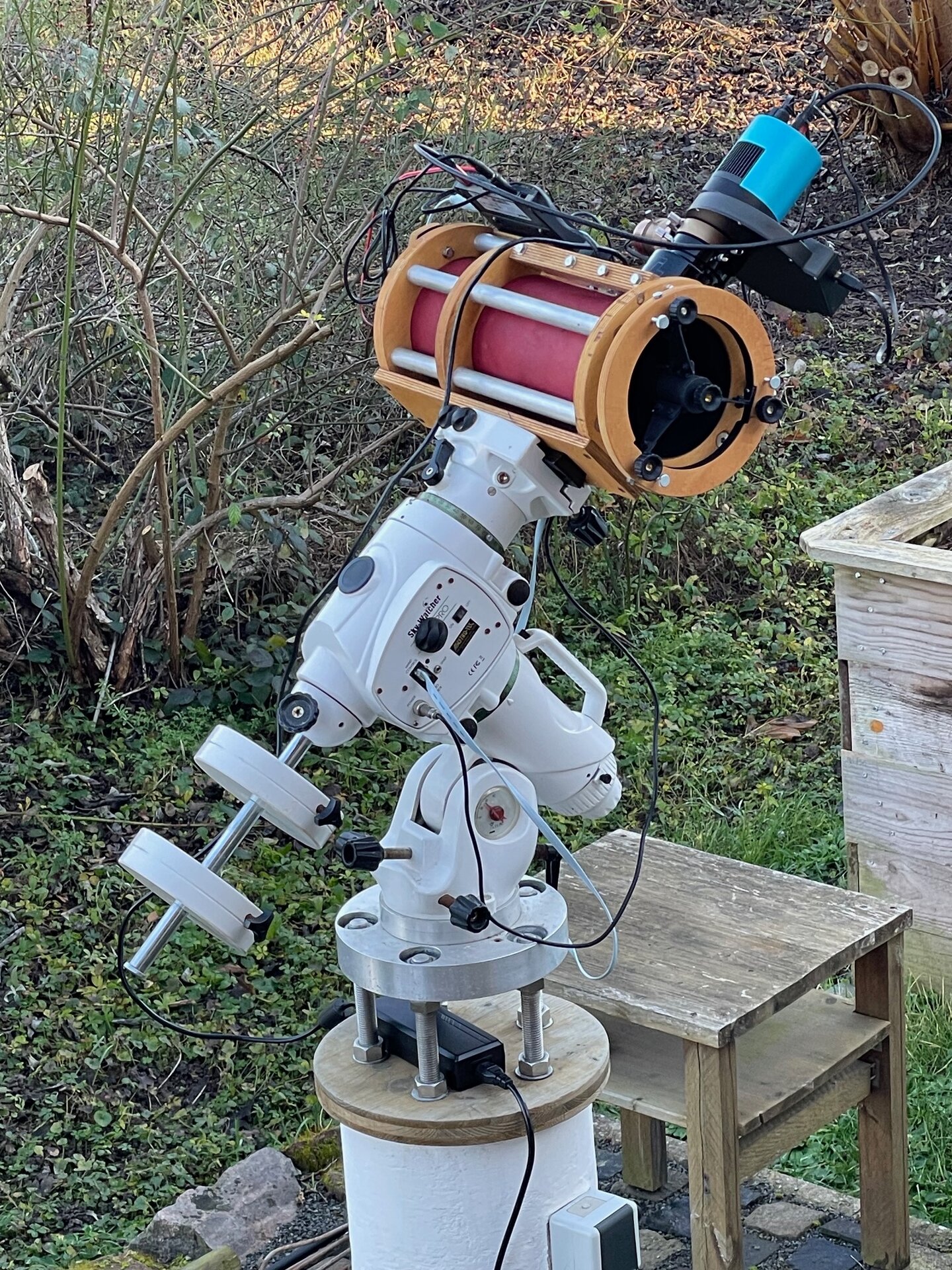

Mittlerweile steht Version 0.5 unten auf der Montierung und wartet auf besser Wetter.
Das Problem mit dem Guiding war relativ einfach behoben. Ich hatten den Arbeitsabstand verändert und ganz simpel vergessen die Guidingkamera am OAG nachzufokussieren :eek: Das habe ich nun nachgeholt. Etwas muss ich noch justieren, da die Sterne nun so klein sind, dass PHD die mit Hotpixeln verwechselt.
Außerdem habe ich nun eine Blende vor dem Hauptspiegel eingebaut. Die soll zwei Zwecken dienen:
Zum einem soll sie die Phase des Hauptspiegelsabdecken. Ich habe die Blende etwas kleiner gemacht und den Hauptspiegel auf 110mm abgeblendet um etwas Toleranz für die Spiegelposition zu bekommen. Da ich sowieso nur 110mm mit dem Fangspiegel ausleuchte, macht es für Performance kaum einen Unterschied. Die Blende ist übrigens aus Biegesperrholz aus dem Bastelbedarf. Daraus ist auch der Tubus gemacht. Für paar € kann man ganze Generationen von Teleskopen verblenden ohne dass man großartiges Spezialwerkzeug braucht. Die Blende ist auf drei kleine Muttern mit Sekundenkleber in den Tubus geklebt und mit der billigsten Schultafelfarbe angemalt. Der Tubus ist innen mit Velours beklebt. Das ist so dunkel, dass es schon wieder Probleme macht, weil man selbst tagsüber nichts sieht außer dem Spiegel. Ja, irgendwelche teuren Spezialfarben sind noch etwas dunkel. In der Praxis ist das aber völlig egal. Das merkt man nicht. Die Oberfläche muss nur matt sein. Das ist das wichtigste.
Zum anderen soll sie als Bremse für den Luftstrom dienen. Der Ventilator hinter dem Hauptspiegel sollte so nicht mehr einfach linear den Tubus aussaugen sondern etwas mehr aus der Mitte das Warmluftpolster über dem Spiegel absaugen. Der Fensterglasspiegel macht in der Hinsicht übrigens keine Probleme mehr. Sobald der Lüfter läuft bildet der erstaunlich schnell gut ab.
Jetzt kommt das Hauptproblem. Denn im Prinzip ist das nun soweit fertig. Das Hauptproblem ist leider der Okularauszug. Das Rohr gibt durch das Gewicht der Mono plus Filterrad und OAG sichtbar nach. Das ist wohl die Ursache des heftigen Astigmatismus in der Bildmitte. Ich dachte zu erst, das liegt an der Justage, an einer Verkippung oder der Fensterglasspiegel ist doch mist. Wars aber nicht. Ich habe die Mono runter genommen und statt dessen die deutlich leichtere ASI533MC pro dran gehängt und siehe da der Astigmatismus war gleich deutlich besser obwohl die Justage durch das fehlende Gewicht sich deutlich verschoben hat. Ich habe nun das System nochmal auf die 533 mit dem Ocal justiert und nun ist die Sternabbildung in der Mitte einwandfrei.
Die Frage ist nun, was ich damit anfange. Das verkippt mit der Mono so stark, dass das mit irgendwelchen Justagetricks nicht zu kompensieren ist. Und selbst wenn würde die Justage über Nacht nicht halten, da das Drehmoment dauernd die Richtung ändert. Außerdem habe ich keine Lust mir einen extrem teuren Okularauszug zu kaufen. Der der jetzt drin ist, ist schon deutlich mehr wert als der Rest des Teleskops. Mit der ASI533 geht das zwar, aber mein Ziel war halt Mono mit APS-C aufnehmen. Das Feld mit der 533 liegt bei ca. 2,7°, mit APS-C ungefähr bei 5°. Das ist schon eine Einschränkung. Mit meinem Apo komme ich mit der Canon R auf das selbe Feld wie mit der 533 aber mit der doppelten Auflösung. Ich hätte also schon gerne, dass das irgendwie geht.
Ansonsten habe ich vorgestern zwei Sessions mit der ASI533 ohne Anpassung der Justage aufnehmen können und gestern einige Testaufnahmen mit Neujustage. Die muss ich aber noch bearbeiten. Und ich werde mal meine ASI178MM pro dranhängen und schauen, was für Auflösungen ich erreichen kann. Die ist deutlich leichter als große Mono. Im Moment ist es mir erst mal zu kalt draußen für ewige Justagesessions. Bis es wärmer wird, bleibt das erstmal so wie es ist.

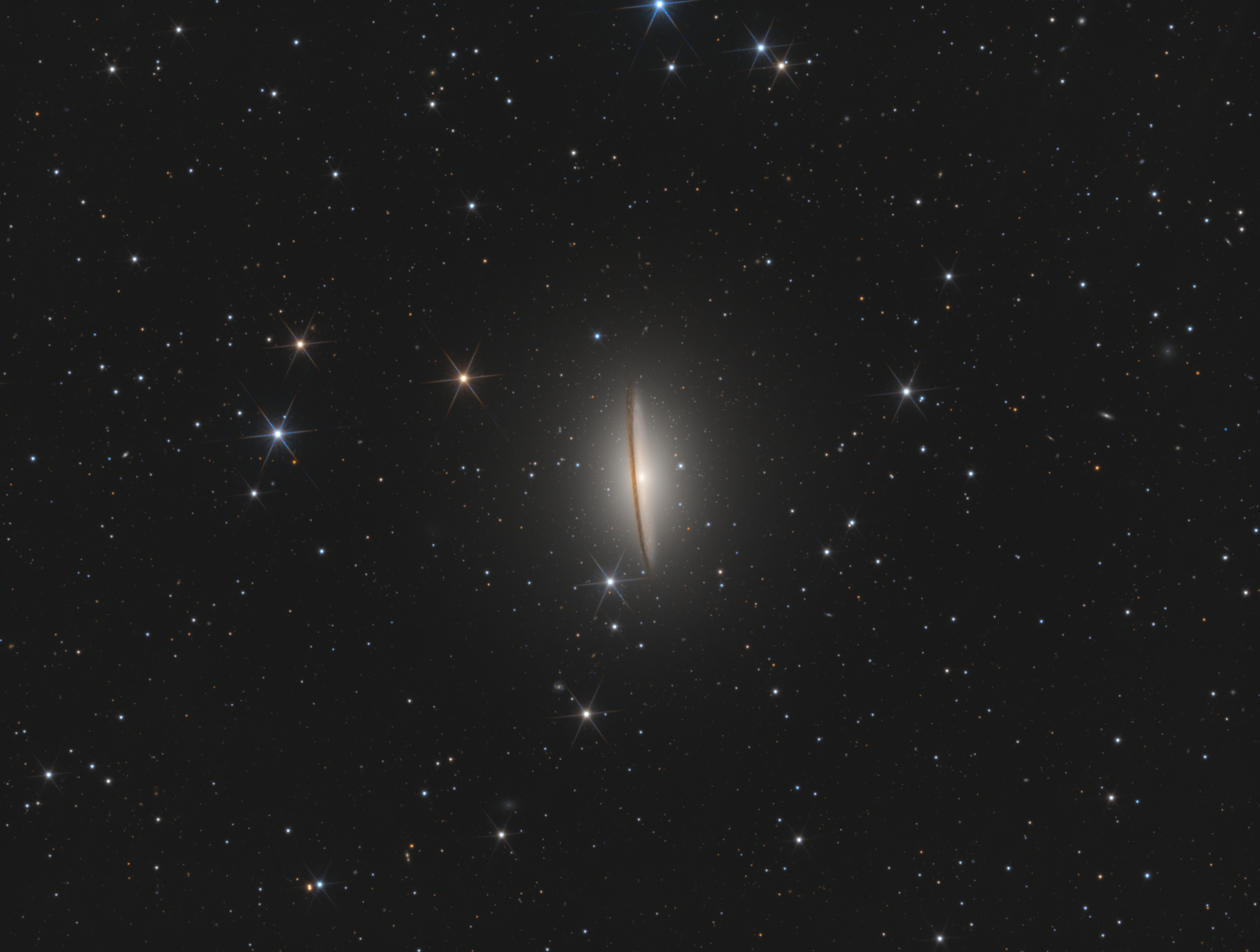

So, hier sind noch die Testbilder von vorgestern:
Und dann noch die äußert kurze erste echte Aufnahme mit dem kleinen Astrographen. Das waren nur 15 Minuten. Potenzial hat das Teil auf jeden Fall:
Bei Version 0.5 bleibt es erst mal, bis die Probleme mit dem Okularauszug gelöst sind.
Ja sag mal... da fällt mir ja die Kinnlade runter. Wenn ichs nicht besser wüsste, würde ich fast argwöhnen, Du hättest da den neueste Blurxterminator drüber laufen lassen und dann noch die Sterne verkleinert! Oder hast Du? :unsure::LOL:
Hallo Joachim,
Ich bin echt beeindruckt was der Zwerg liefert. Ok die Sterne gehen sicher noch besser aber alles in Allem sieht das wirklich klasse aus und hat für die wirklich kurze Integrationszeit eine verblüffende Tiefe. Und hier hast du natürlich kein magic Binning nutzen können. Das weckt in mir tatsächlich wider die latente Bastelleidenschaft. Material hätte ich noch rumliegen. So ein niedlicher 130er wäre dann mein Plan.
Franz
Nein, BXT verwende ich nicht. Die Sterne sind original. Die habe ich nur in Gimp mit einer Unschärfemaske leicht geschärft.

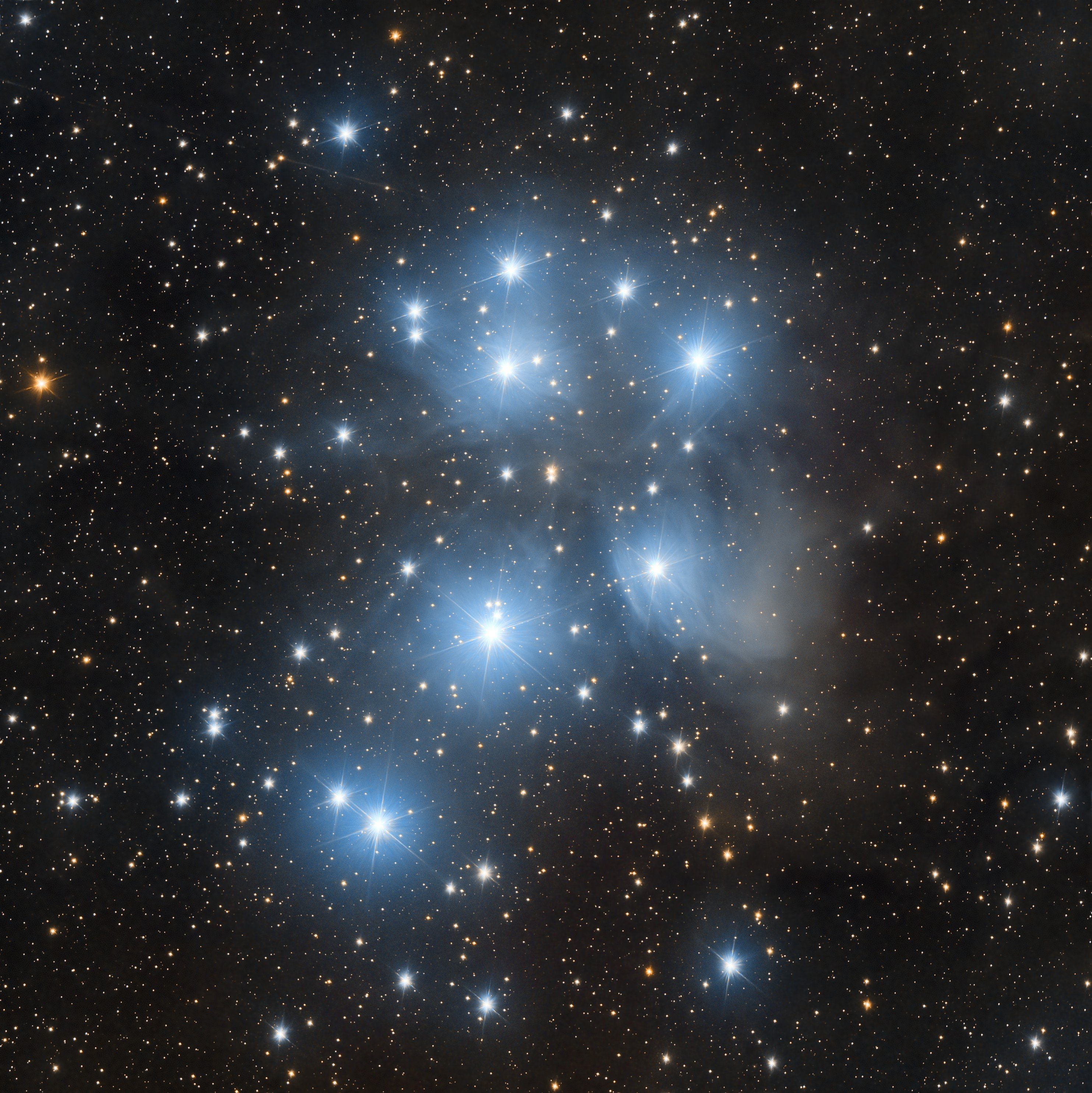

Um zu sehen, ob das mit dem GPU auch so klappt, wie mir das GPT ausgerechnet hat, habe ich natürlich trotz dem provisorischen Setup ein zwei Aufnahmen gemacht. Das erste Ziel war der Schleiernebel und danach hatte ich noch eine Stunde übrig, die ich auf den Kaliforniennebel verwendet habe. Aufgenommen habe ich mit einer Canon R und ohne Guiding. Später soll dann noch ein OAG dazu kommen.
Hier ist das Resultat. 418x60s sind zusammen gekommen. Davon habe ich 360 verwendet. Also genau 6h. Den Rest habe ich verworfen, da mir hier die Sterne nicht rund genug erschienen. Die Bearbeitung ist nicht überragend (die Sterne sind mir etwas zu dick geworden und der Hintergrund war ohne Guiding relativ unruhig), aber ich denke, dass kann sich erstmal sehen lassen.
Mit dem Vollformat der Canon R habe ich praktisch dasselbe Feld wie mit dem Nexus und APS-C. Von daher ist das kein großer Verlust. Mit den riesen Pixeln der R habe ich pro Zeit eigentlich auch das gleiche SNR. Nur kann ich Mono nur mit APS-C. Da ist das Feld schon deutlich kleiner. Aber da habe ich schon eine Idee, wie ich den Arbeitsabstand auch hier deutlich unter 55mm drücken kann und dann probiere ich das nochmal mit dem Nexus. Evtl. geht das dann ja doch besser als gedacht.
Mal sehen, was bei NGC 1499 rausgekommen ist. Es wird sich wahrscheinlich in Grenzen halten bei nur 1h.

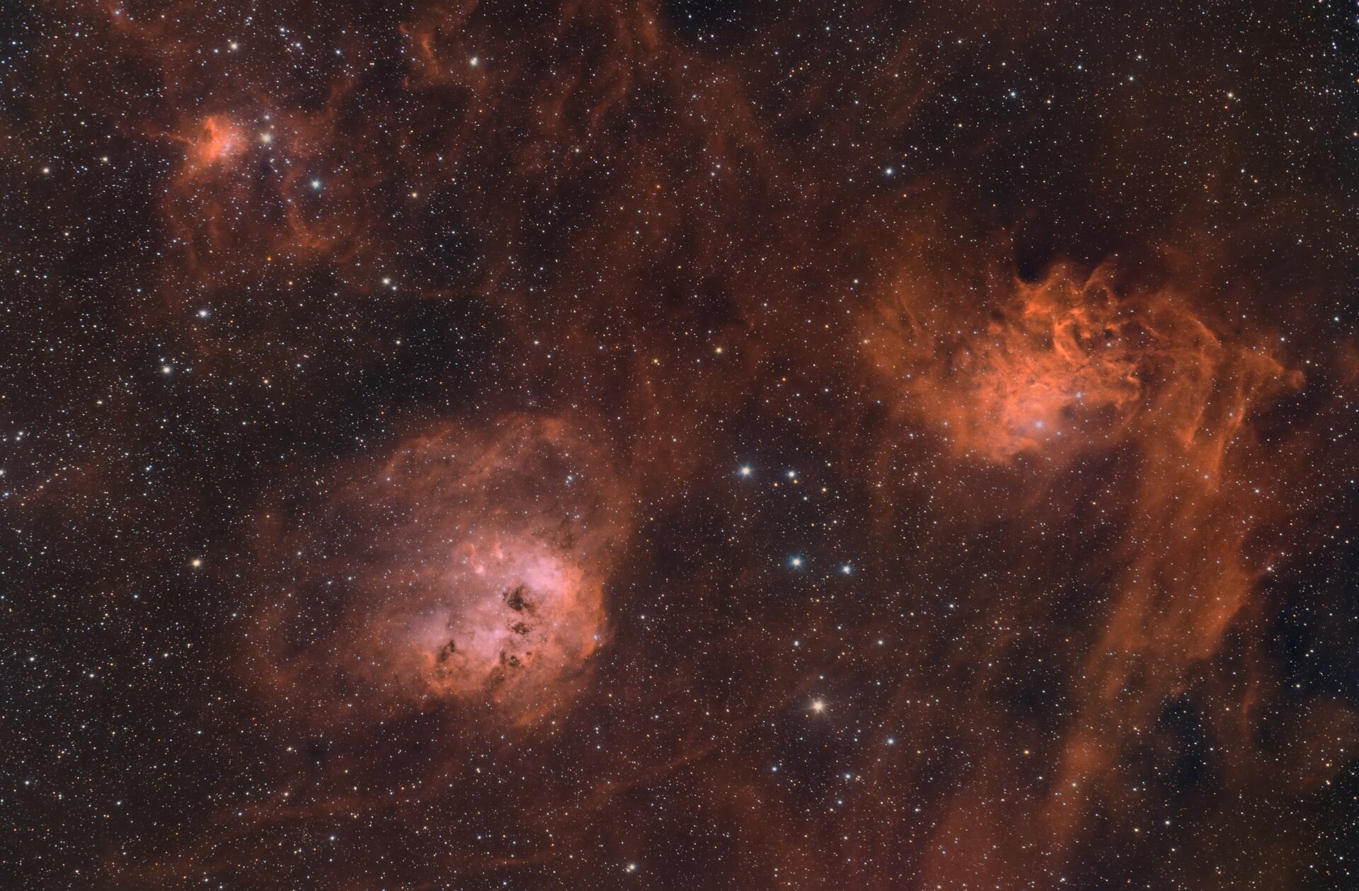

Gestern war es überraschenderweise klar mit richtig guter Transparenz. Normalerweise ist in so Nächten das Seeing nicht so toll, daher dachte ich mir, es wäre ein guter Test mal die Mono mit ihren kleinen Pixeln dran zu hängen. Weil ich mit der Konfiguration sicher nur diese eine Nacht aufnehme, war mein Ziel war IC 1396. Also ein richtig fettes Objekt, aus dem noch 3-4h schon ein richtiges Bild wird.
Im Prinzip war das eine Katastrophe. Da ich mit dem GPU eigentlich nicht in den Fokus komme, habe ich wie mit der Canon R den GPU einfach 2,5cm aus dem Rohr stehen lassen und dort verklemmt. Mit der R hat das gehalten mit der Mono und dem OAG aber nicht :D Ich musste einiges wegwerfen, da das immer wieder nachgegeben hat.
Außerdem hatte ich schon länger den Verdacht, dass der OAG Verkippung einführt. Ich habe das dann mal getestet und die Adapterplatte mit dem Laser gedreht. Der Punkt ist 5-10mm gewandert :eek: Bei meinem langsamen Apo konnte ich das immer mit bisschen Gefrickel gut korrigiert. Ich habe mir die Position beim Apo markiert, wo ich weiß, dass es dort funktioniert. Gemessen waren das aber trotzdem noch 50my von Ecke zu Ecke. Die CFZ hat nur 37my. Das sieht man halt. Ein Teil der Probleme in der Abbildung macht sicher noch die fehlenden 0,1-0,2mm, wo ich mit der Kamera nach innen muss.
Immerhin ist mir jetzt klar, dass ich besser den Auszug komplett weiter raus versetze anstatt mit Verlängerungshülsen zu arbeiten. Außerdem werde ich den Korrektor verschrauben anstatt zu klemmen. Theoretisch könnte ich auch den Baader Click Lock nehmen, aber dann habe ich trotzdem noch den Hebel mit 2,5kg dran. Da gehe ich lieber auf Nummer sicher.
Hier ist das Resultat. 3h 21 sind zusammen gekommen. Das meiste im Halpha. Bei OIII hatte ich zusätzlich Pech mit Wolken. Dafür ist das ganz ok. Auch die Auflösung ist prima. Die Sternabbildung in den Ecken ist sogar ok. Da das nur in einer Ecke war, hat sich das nach dem Flip gut ausgemittelt.
Hier ist ein 100% Crop aus der Mitte. Das kann sich sehen lassen. Also funktioniert der GPU an sich erst mal sehr gut mit dem kleinen Spiegel.
Und noch einer aus der schlechten Ecke. Die Sterne sind zwar nicht perfekt, aber an den Bilderrändern schaut man normalerweise auch nicht mit der Lupe hin. Ich denke mit den fehlenden Zehntel mm und etwas Tuning am OAG sollte man das so gut hingekommen, dass man bei APS-C praktisch kaum noch was sieht. Mit einem Papierschnipsel sollte sich die Verkippung lösen lassen.
