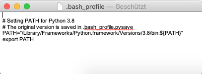

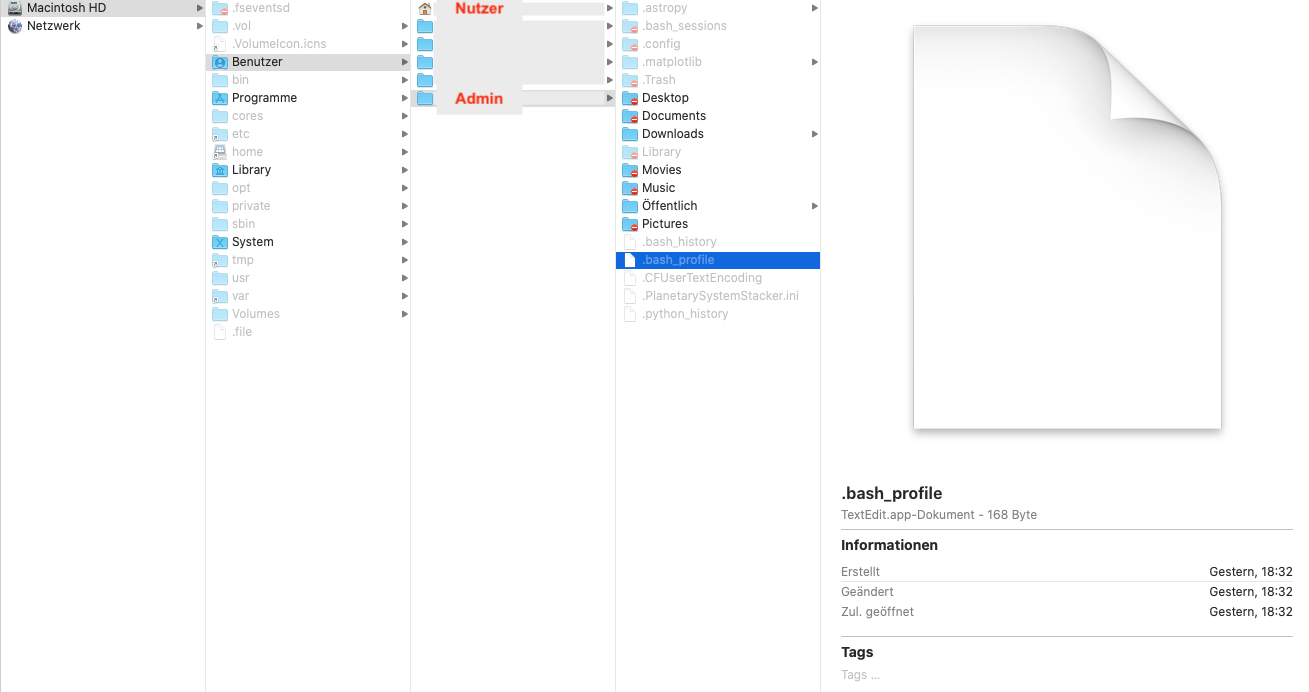

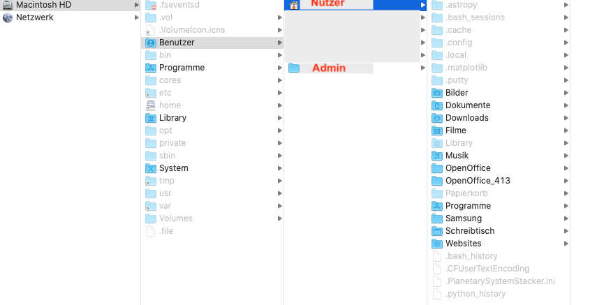

Hallo Rolf und Experten,
ich bin ganz frisch dabei und sage zuerst herzlichen Dank für Deine Initialzündung des Projektes.
Dir und auch Manfred Gentsch besonderen Dank für die deutsche Doku - ja, auch wenn sie Dir "Bauchschmerzen" bringt. Da habe ich volles Verständnis für. Prima wäre es auf jeden Fall, wenn die DEU Doku nicht zu schnell wieder "sterben" muß.
Zumindest habe ich mich jetzt hingesetzt und wollte PSS zum Laufen bringen.
Das hat noch nicht geklappt. Im Gegensatz zu allen obigen Beiträgen bin ich python-/befehls-/terminal-/computertechnisch nicht sooo bewandert... (mein Problem habe ich oben zumindest nicht herauslesen können)
Spannend war für mich schon der Begriff "Terminal" und "da was eingeben".
Aber gut, hab's schnell gefunden :-)
Mein System:
macOS Catalina 10.15.6
Zunächst fehlte für ein weiteres Vorgehen "Command Line Developer..." Apple wollte mich direkt zur Installation bringen :-) nach kurzer Zeit kam die Meldung "nicht verfügbar" :-(
Ich hab's dann per Suche manuell gefunden - und toll: hat geklappt! :-)
Nächster Schritt im Terminal: Python war drauf :-) --> Python 3.8.2 (default, Aug 25 2020, 09:23:57) :-)
Nächster Schritt im Terminal: quit()
Nächster Schritt im Terminal: pip3 --> sieht gut aus, es werden eine Reihe von Kommandos und Optionen angezeigt
Nächster Schritt im Terminal: pip3 install planetary-system-stacker
--> :-) es läuft! Viele schwarze Downloadbalken folgen :-)
...dann stand ich erst mal auf, da ich nicht wußte wie lange das noch so geht...
...kam wieder: viele rote Zeilen :-( - (etwa 5 Seiten lang)
Zusammenfassung davon (Versuch):
kurz bevor "Feierabend" war:
Collecting decorator>=4.3.0 (from networkx>=2.0->scikit-image->planetary-system-stacker)
Downloading https://files.pythonhosted.org/pack...e7cc6df0/decorator-4.4.2-py2.py3-none-any.whl
Building wheels for collected packages: psutil
Building wheel for psutil (setup.py) ... error
ERROR: Command errored out with exit status 1:
command: /Library/Developer/CommandLineTools/usr/bin/python3 -u -c 'import sys, setuptools, tokenize; sys.argv[0] = '"'"'/private/var/folders/zj/2_v_08j51_z6vh23pqwm79600000gp/T/pip-install-lxqat9_3/psutil/setup.py'"'"'; __file__='"'"'/private/var/folders/zj/2_v_08j51_z6vh23pqwm79600000gp/T/pip-install-lxqat9_3/psutil/setup.py'"'"';f=getattr(tokenize, '"'"'open'"'"', open)(__file__);code=f.read().replace('"'"'\r\n'"'"', '"'"'\n'"'"');f.close();exec(compile(code, __file__, '"'"'exec'"'"'))' bdist_wheel -d /private/var/folders/zj/2_v_08j51_z6vh23pqwm79600000gp/T/pip-wheel-okutjeug --python-tag cp38
cwd: /private/var/folders/zj/2_v_08j51_z6vh23pqwm79600000gp/T/pip-install-lxqat9_3/psutil/
Complete output (141 lines):
running bdist_wheel
running build
running build_py
creating build
creating build/lib.macosx-10.14.6-x86_64-3.8
creating build/lib.macosx-10.14.6-x86_64-3.8/psutil
copying psutil/_pswindows.py -> build/lib.macosx-10.14.6-x86_64-3.8/psutil
usw.
MacOSX.sdk/usr/include/sys/_types/_va_list.h:31:
/Library/Developer/CommandLineTools/SDKs/MacOSX.sdk/usr/include/machine/types.h:37:2: error: architecture not supported
#error architecture not supported
fatal error: too many errors emitted, stopping now [-ferror-limit=]
20 errors generated.
error: command 'xcrun' failed with exit status 1
ERROR: Failed building wheel for psutil
Running setup.py clean for psutil
Failed to build psutil
Installing collected packages: PyQt5-sip, PyQt5, numpy, astropy, psutil, cycler, certifi, pillow, pyparsing, kiwisolver, python-dateutil, matplotlib, scipy, imageio, PyWavelets, tifffile, decorator, networkx, scikit-image, opencv-python-headless, intel-openmp, mkl, planetary-system-stacker
ERROR: Could not install packages due to an EnvironmentError: [Errno 13] Permission denied: '/Library/Python/3.8'
Consider using the `--user` option or check the permissions.
WARNING: You are using pip version 19.2.3, however version 20.2.3 is available.
You should consider upgrading via the 'pip install --upgrade pip'

Hallo Fritz,
vielen Dank.
In der Tat habe ich mich gestern ca. 1 h mit versteckten Dateien herumgeschlagen.
Habe auch "händisch" viele Ordner durchwühlt - Fehlanzeige.
"DIE" . profile tauchte nirgends auf.
Heute habe ich Dank Deines Hinweises - und mit frischen Gedanken noch mal neu begonnen.
Und wie es so oft ist, in der Computerwelt, sieht es hier und da wieder anders aus.
Vielleicht hilft meine Info auch anderen als Zusatz zu Deiner Anleitung weiter.
- Installiert habe ich gestern als Admin.
- Unter meinem Nutzer ( /MacIntosh HD/Benutzer/MeinUserName/ ) ist keine . profile aufzufinden
- Unter dem Admin (/MacIntosh HD/Benutzer/Adminname/ ) fand ich nun in der ersten Ebene doch eine versteckte Datei, die "profile" zumindest enthält:
".bash_profile"
Inhalt der ".bash_profile":
# Setting PATH for Python 3.8
# The original version is saved in .bash_profile.pysave
PATH="/Library/Frameworks/Python.framework/Versions/3.8/bin:${PATH}"
export PATH
Na, das kommt uns nun bekannt vor?!
Also hänge ich nun in der nächsten Zeile, wie von Dir beschrieben folgendes an
alias python='python3'
Korrekt ? bzw. meine "Sicherheitsfrage":
- Warum .bash_profile und nicht .profile? Spielt das irgendeine wichtige Rolle?
- Muß ich vorher nun noch mal das Terminal aufmachen, und was muß dort zuletzt eingetragen sein?
Gruß, Olaf
Demobeispiele aus dem Finder hängen an:

Moin Olaf,
das Problem bei Softwareentwicklern ist machmal, dass jeder das Rad neu erfindet oder eine bestehendes noch runder machen will. Der Fortschritt lässt sich nicht aufhalten.........
Es gibt eine Vielzahl von shells und jede hat so ihre Vor- und Nachteile (s.u.). Ich bin inzwischen zu alt für den Sch.....
Im Grunde genommen ist es für PSS unwichtig welche shell Du wählst. Wichtig ist, dass der Pfad richtig gesetzt wurde und Du das über den Befehl " Echo $PATH " in der shell testen kannst.
Das sieht meiner Meinung nach alles soweit gut aus. Also Terminal.app stoppen und neu starten.
Danach sollte sich PSS installieren lassen.
Gruss Fritz
