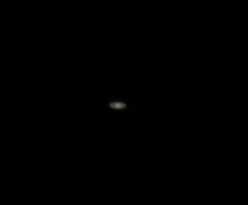

Ich abe vorgestern mal versucht den Saturn mit dem Tele zu erwischen.
Das erste Ergebniss mit PSS habe ich mal angefügt.
Ist nicht Hubble................... und der Saturn ist ja auch ziemlich weit wech.

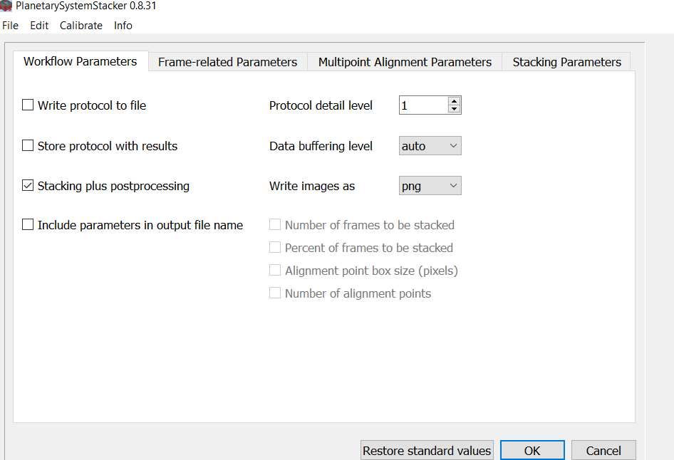

Hallo Alexander,
hast Du in den Einstellungen den das Post Processing auch aktiviert?
Den Anhang 217590 betrachten
Wolfgang
Siehe da, habe ich nicht!!
In der Schnellanleitung beim ersten Start steht hierzu zwar auch im letzten Abschnitt etwas geschrieben.
Ich hätte aber nicht gedacht, daß der Haken grundsätzlich deaktiviert ist.
Gruß, Olaf

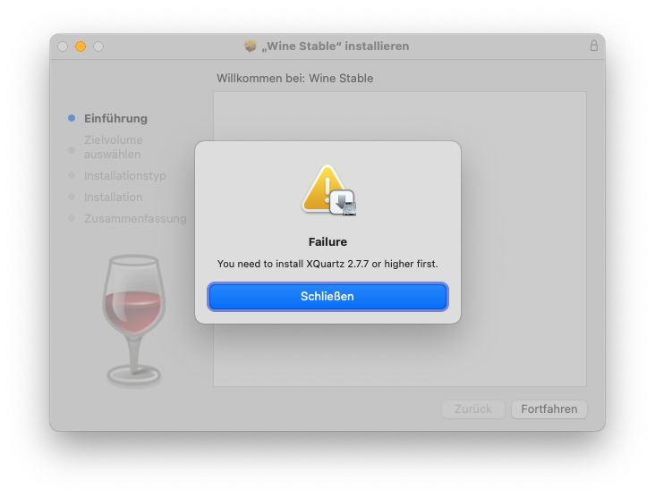

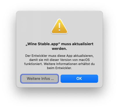

Okay, ganz so eiinfach war das nicht. Erstmal den Wine-Installer für Mac gesucht und irgendwann unter Index of /wine-builds/macosx gefunden.
Dann den Mac Gatekeeper umschifft (Rechtsklick => mit Installationsprogramm öffnen).
Okay, kriege ich hin – also XQuartz installiert (317 MB).
Dann Wine 5 installiert.
Dann die Developer-Version installiert. Selbes Ergebnis. Dann die 64Bit-Version installiert. Selbes Ergebnis.
