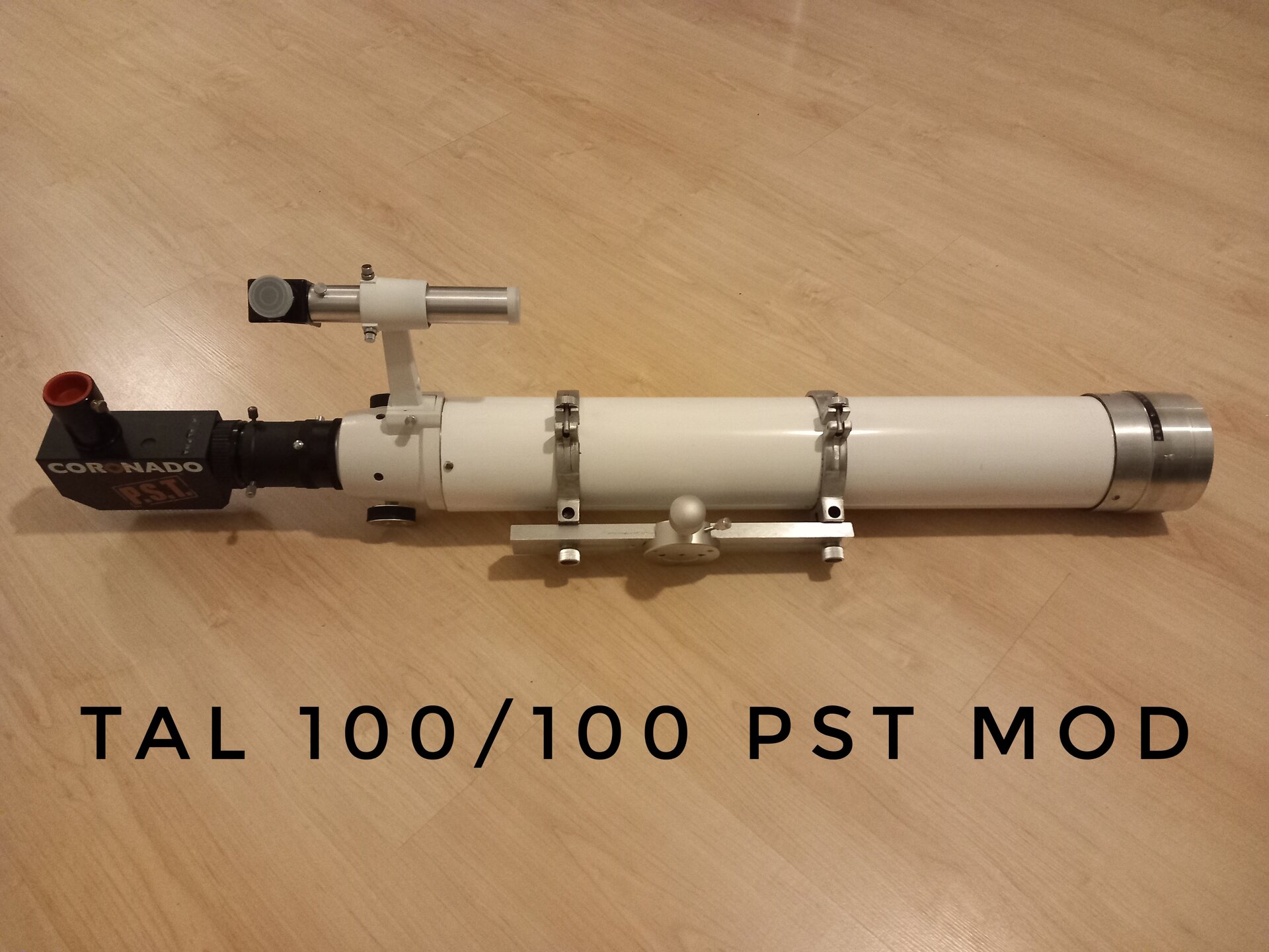

Du benötigst ein Objektiv/Teleskop mit F10 bis F12, am besten mit einem 2" Okularauszug. An diesem Teleskop musst du die tatsächliche Entfernung des Brennpunktes bestimmen und den Tubus so kürzen, dass der PST Kasten am Okukarauszug bei "Brennweite minus 200mm" ansetzt. Etwas Spiel zum Fokussieren sollte mitgeplant werden. Der PST-Kasten hat 200mm Lichtweg und um diesen Betrag muss der Tubus in etwa gekürzt werden. Unten siehst du ein Foto meines gekürzten TAL 100/1000 PST Mod

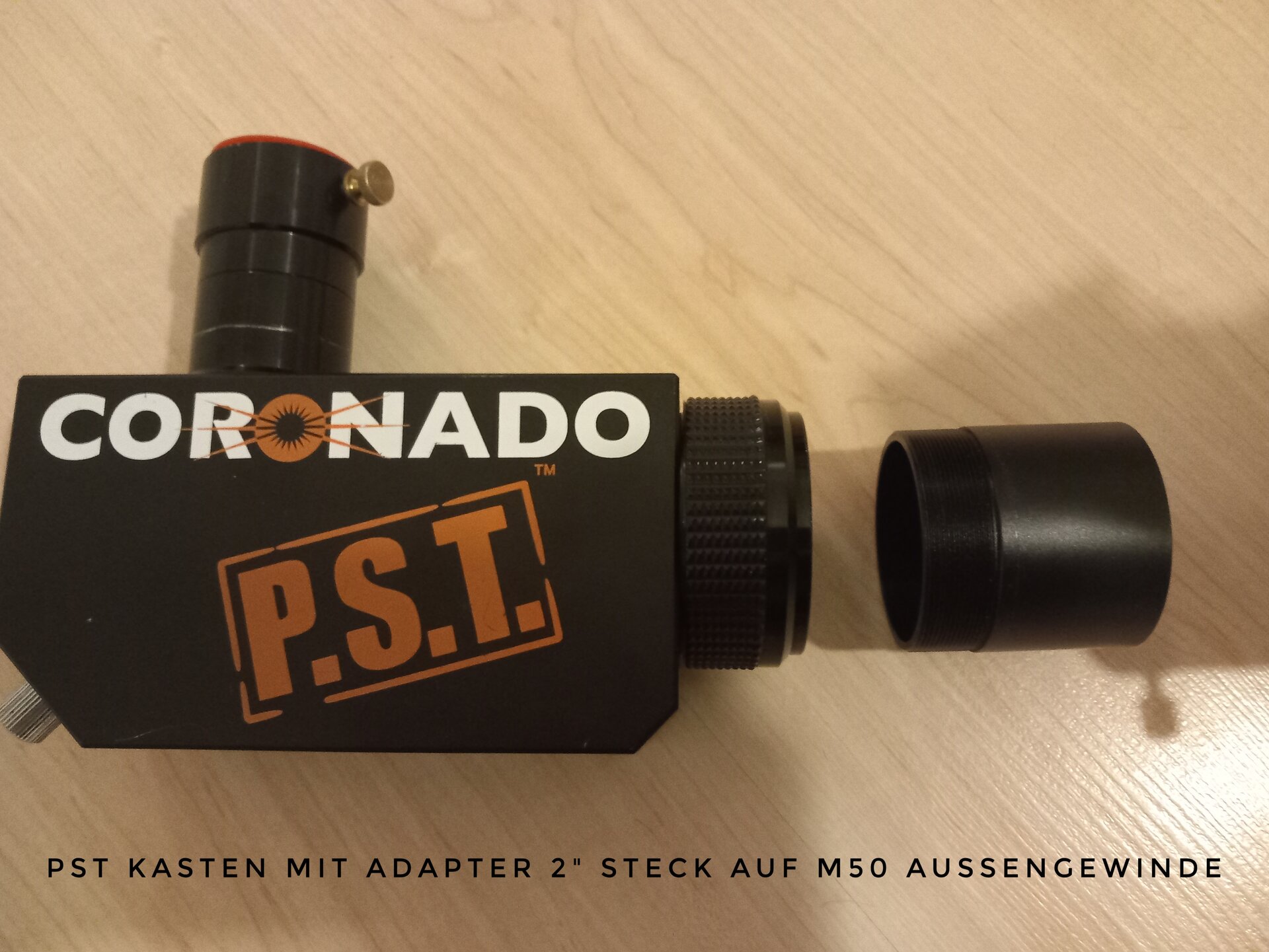

Dann adaptierst du den PST-Kasten. Der goldene Tubus des PST muss dafür vorsichtig entfernt werden, er kann ggf. verklebt sein. Für die Adaption eignet sich ein innen geschwärzter Adapter von 2" Steckhülse auf M50 Außengewinde, den es auch im Onlinehandel zu kaufen gibt.

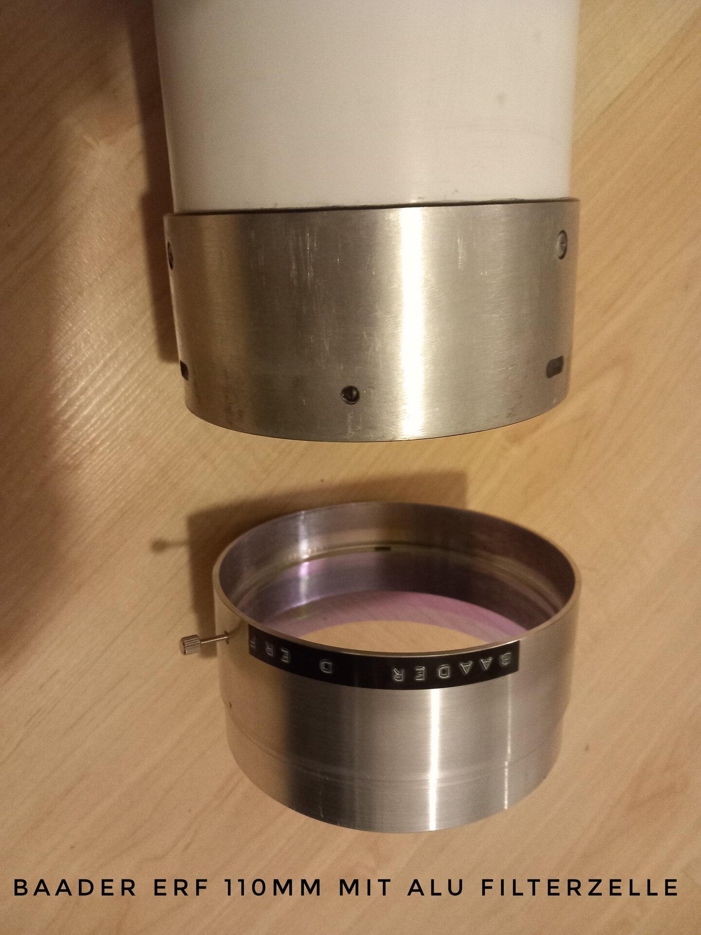

Nun fehlt noch ein Energieschutzfilter vor dem Objektiv, der das Licht im UV und IR Bereich blockt. Dafür hat das Coronado PST eine Beschichtung/Vergütung und dein Objektiv wird ja wahrscheinlich größer sein und weitaus mehr Licht sammeln. Ein Baader ERF ist z.B. geeignet, er blockt aber m.W. nur bis etwa 1400nm im IR.
Der ERF benötigt eine Filterzelle, welche auf dein Objektiv passt. Hierfür gibt es käufliche Lösungen, 3D Druck oder gedrehte Metallfassungen vom Dreher deines Vertrauens.

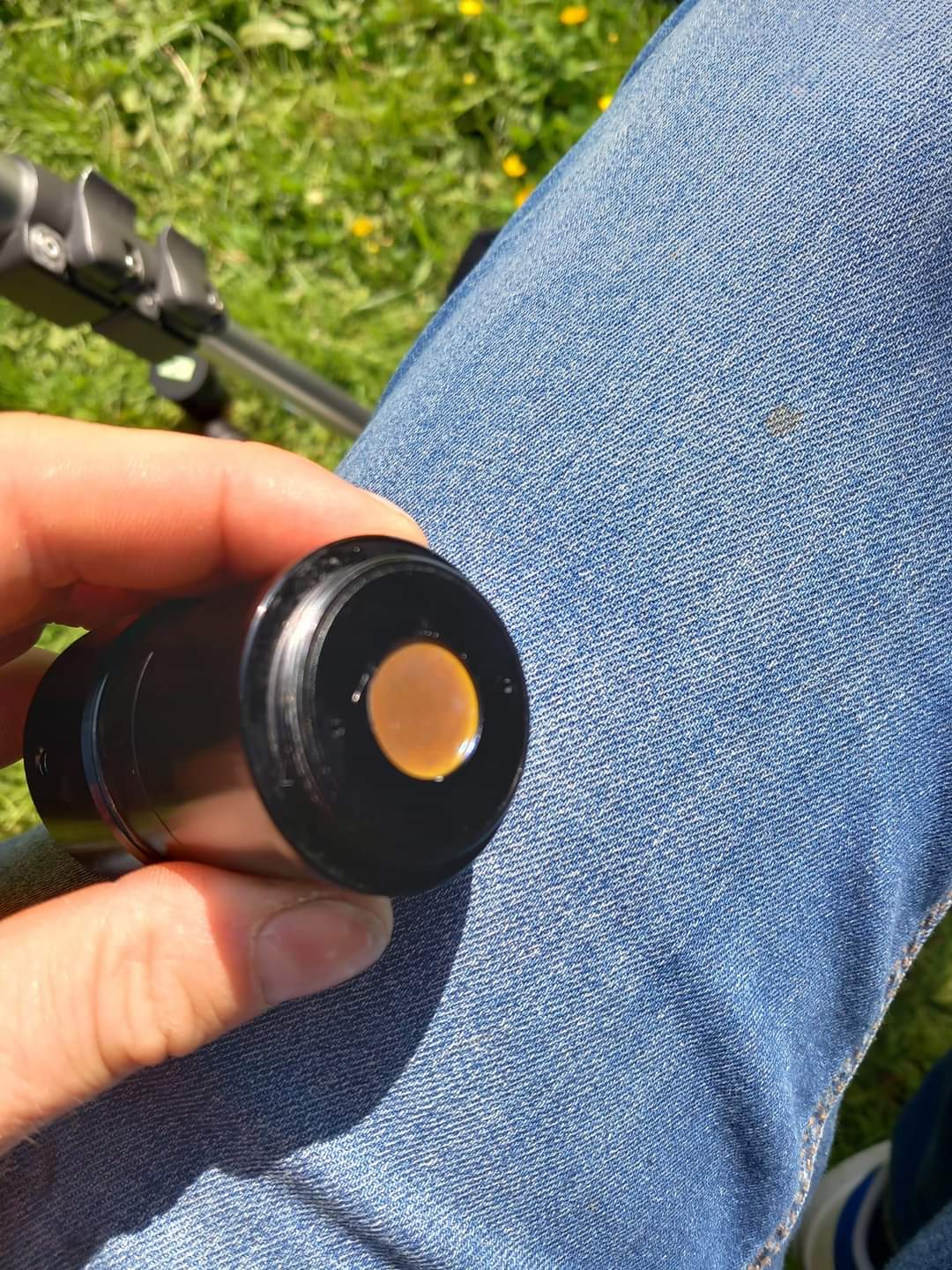

Ich weiss nicht, wie es sich mit aktuelleren PST Modellen verhält, aber in den älteren Modellen korrodieren die ITF Filter und verschlechtern die Abbildungsqualität dramatisch. Dies war bei mir leider auch der Fall (siehe Foto).

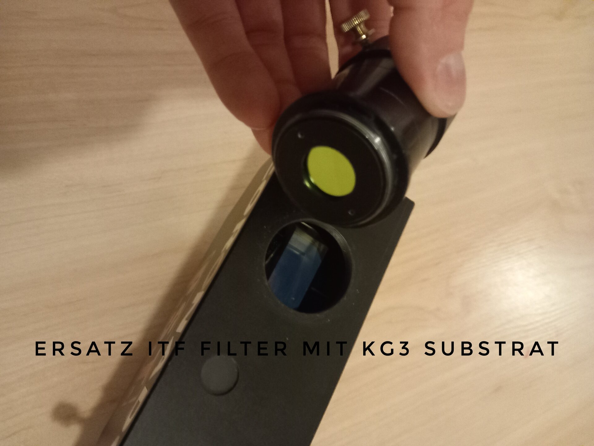

Alternativ ersetzt man den (korrodieren) ITF des PST durch einen alterungsbeständigen ITF, der auch KG3 enthält und im IR ebenfalls bis 5000nm blockt. Letztere Option siehst du auf dem Foto.
