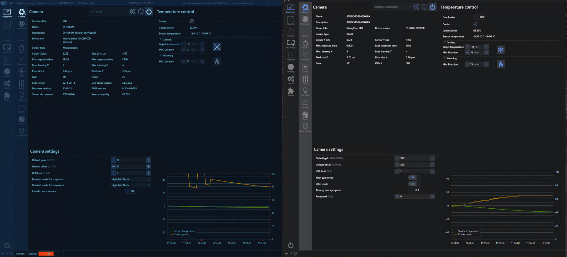

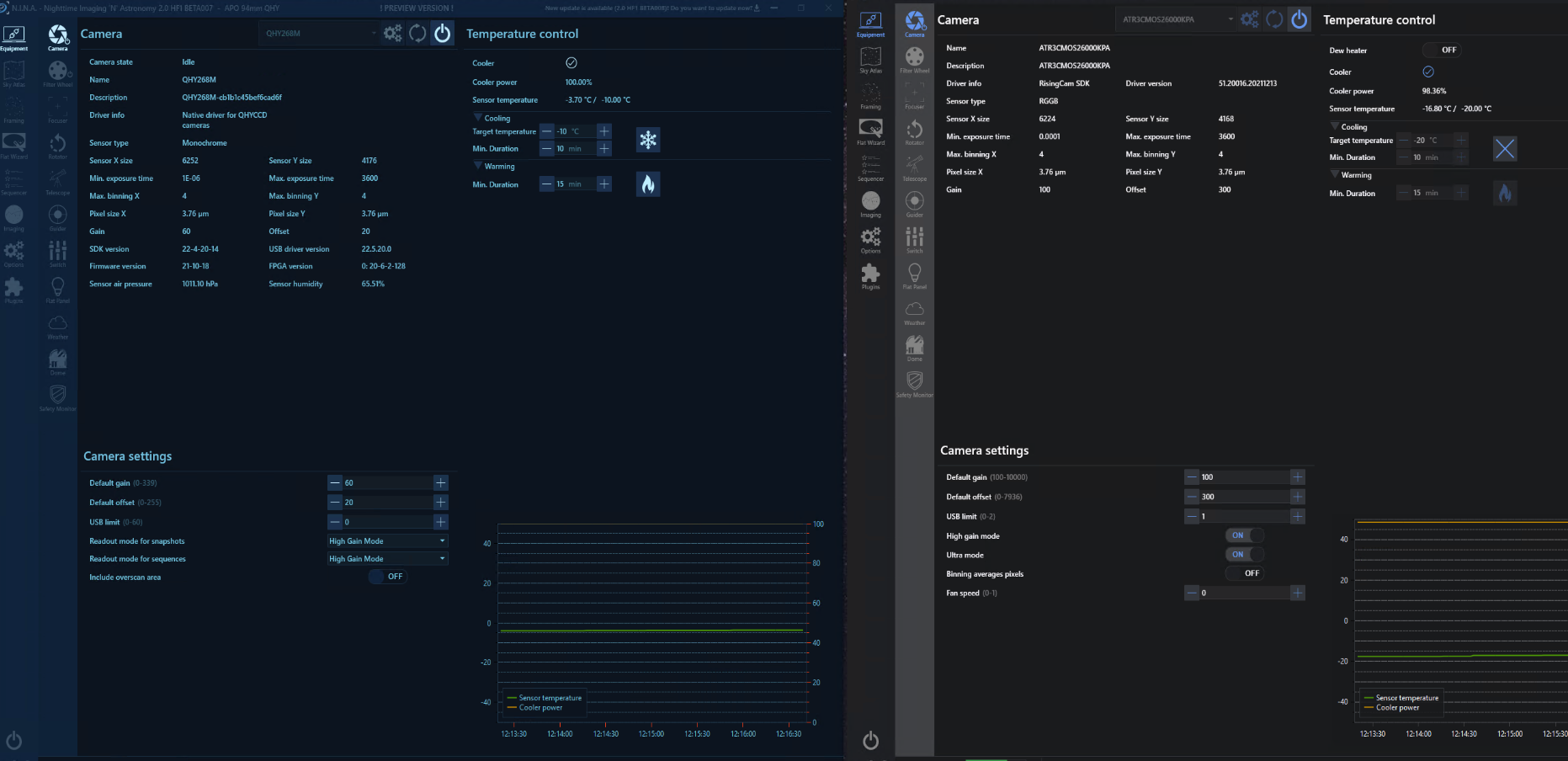

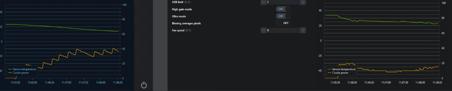

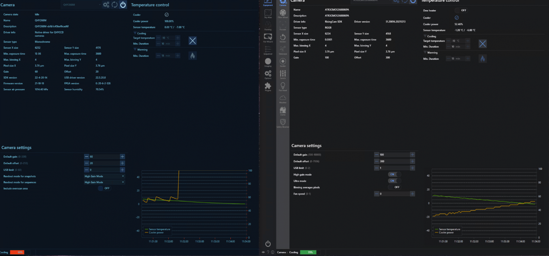

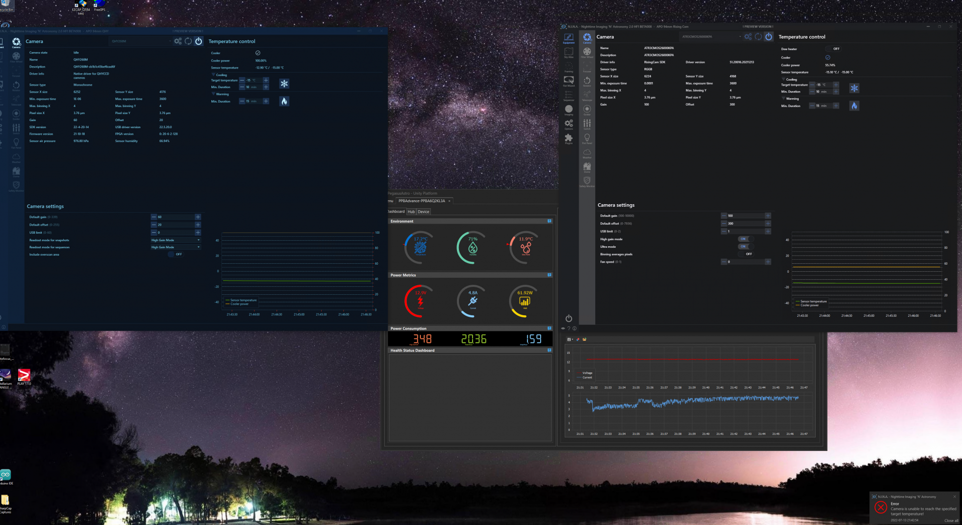

ich wollte mit euch mal einen Vergleich teilen, welcher mir heute bei guten Wetter bzgl der Temperatur aufgefallen ist. Beider nutzen den gleichen IMX571 Chip.
Die Qhy ist Mono die RisingCam is OSC.
Die QHY hat eine 2-stufige, thermoelektrische Kühlung (bis 35 C unter Umgebungstemperatur)
Die RisingCam hat eine Two-stage TE-cooling (Thermo Electric Cool)temperature controllable with electric fan (42 degree below ambient temperature)
Es gibt einen erheblichen Preisunterschied, denn man auch noch bedenken sollte. (ca 1000Eur bei mir)

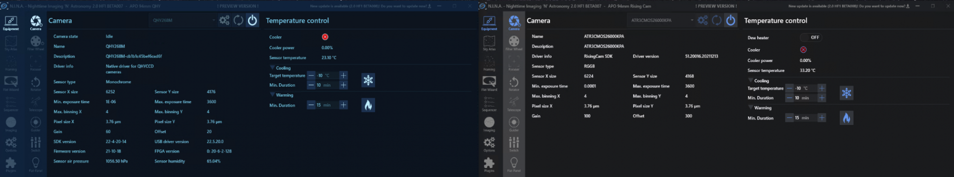

Hier der Start bei Außentemperatur von 24C
QHY im leerlauf bei 23C und RisingCam 33C
Nach 4 minuten sieht man den Verlauf, wie beide Kameras runterkühlen. Eingestellt ist -10C in 10min.
QHY bei 12Grad bei 40% Leistung RisingCam: 19Grad bei 20% Leistung
Nach 10min erreichen beide Kameras 0 bis -1 Grad
Spannend das die QHY einfach auf 100% Kühlleistung geht, aber die RisingCam hier gleichmäßig weiterregelt.
Nach 12min kam für mich eine Überraschung. Die teuere QHY hängt bei -2Grad und die RisingCam ist schon bei -9Grad
Nach 15min ist bei die QHY bei 100% Kühlleisung bei -2.8Grad und die RisingCam bei 65% bei den angestrebten -10Grad.
Leider schafft die QHY nicht die angestrebten -35Grad unter Raumtemperatur oder es gibt ein Problem.
Nach 20min kühlte die QHY auf -4Grad runter. Die RisingCam hatte ich auf -20Grad angesteuert und es hat bei 100% Kühlleistung für -17Grad gereicht
