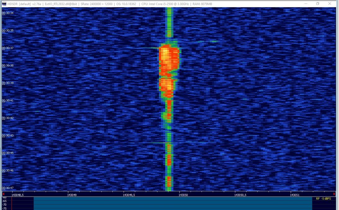

Hallo Christian,
ich hänge im Moment ja auch mit meinem Ohr an der Antenne und war ganz gespannt auf die zweite Nachthälfte. Bisher haut's mich aber nicht vom Hocker. Wobei, während ich grade tippe kommt ein ziemlich dicker Brocken rein (00:30:38).
Gute Jagd,
Reinhard
Hallo Reinhard,
ja, so sah der aus:

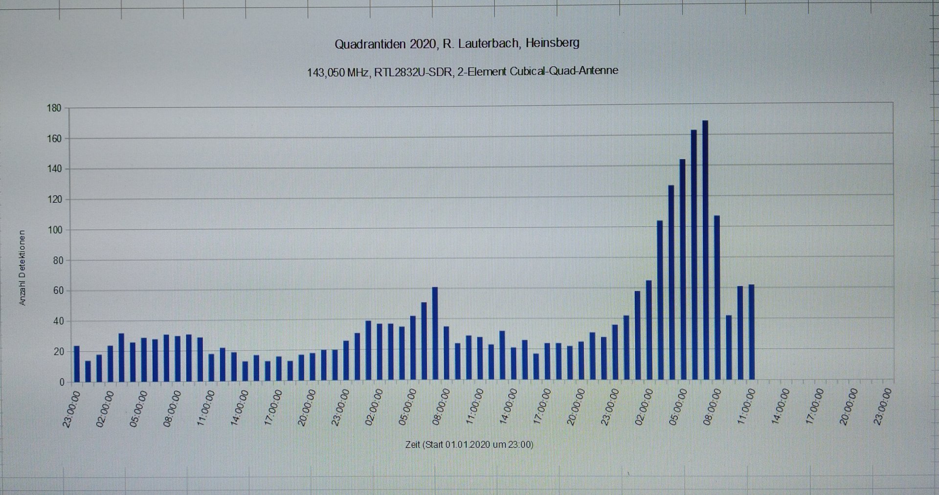

Hallo erstmaaal,
nach meiner bisherigen Auswertung lag das Maximum zwischen 6:00 und 8:00 Uhr heute Morgen:
Es ist aber immernoch einiges an Aktivität. Ich lasse die Kiste wohl noch was weiter laufen, einen Tag oder zwei...
