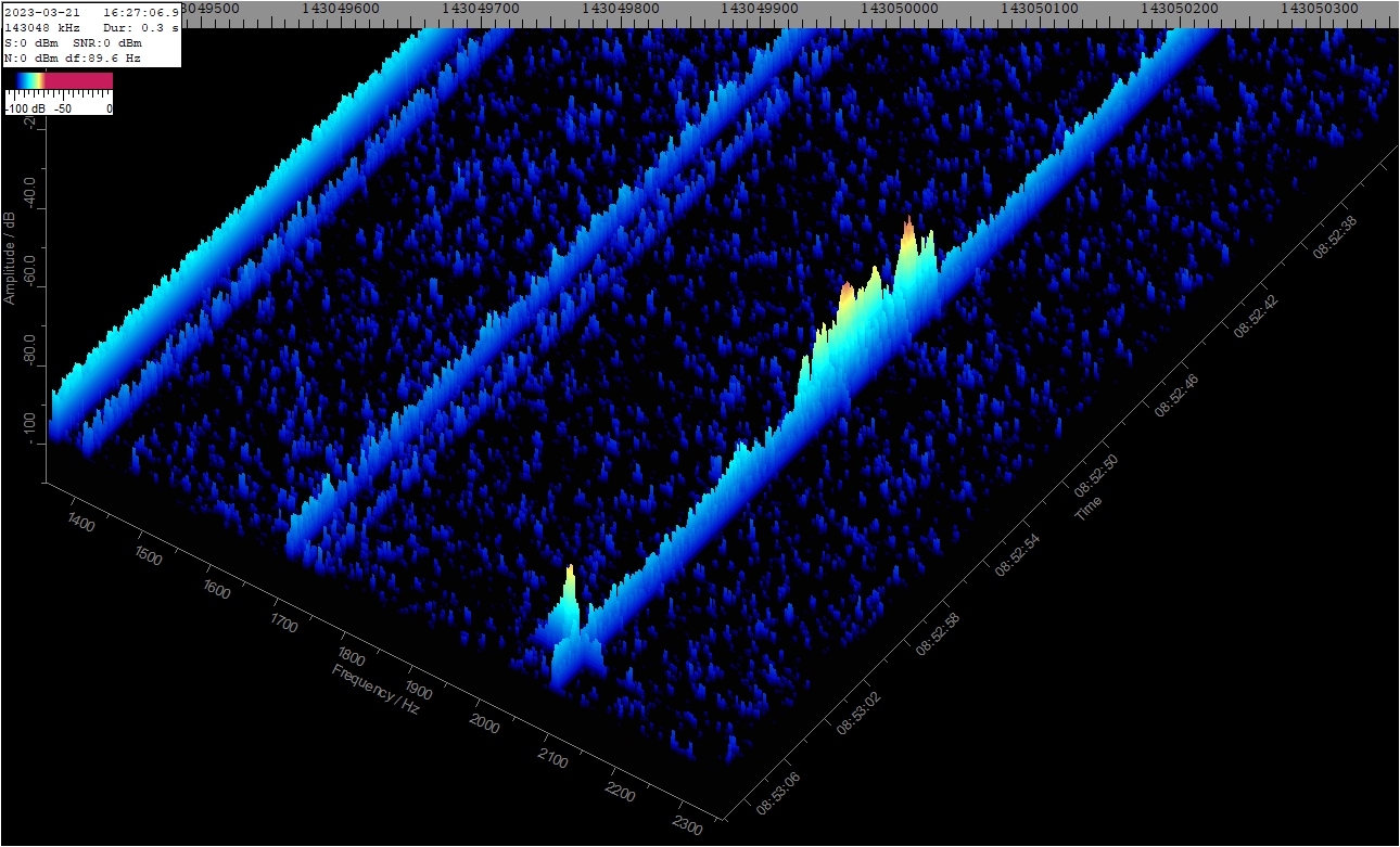

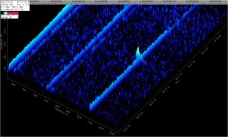

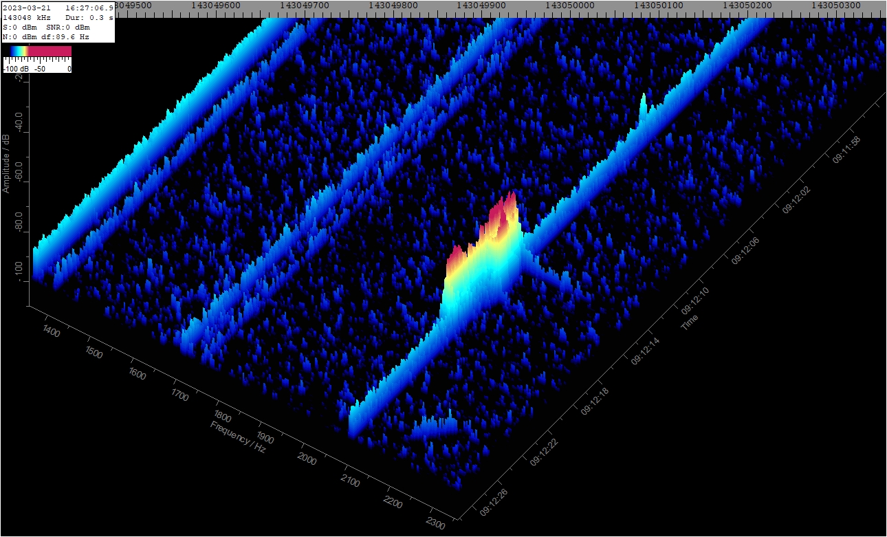

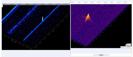

... könnte das schon ein Ping sein? Die langen Reihen sind Störsignale, leider direkt neben der Frequenz von GRAVES.

Dein Bild sieht aber durchaus vielversprechend aus. Die Dopplerverschiebung ist realistisch, die Kurvenform und der Pegel - ca. 20 dB über dem Rauschen - passen. Also mit Vorsicht: Glückwunsch zum First Light.:y:

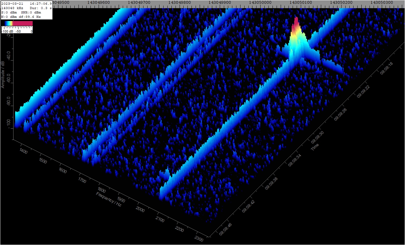

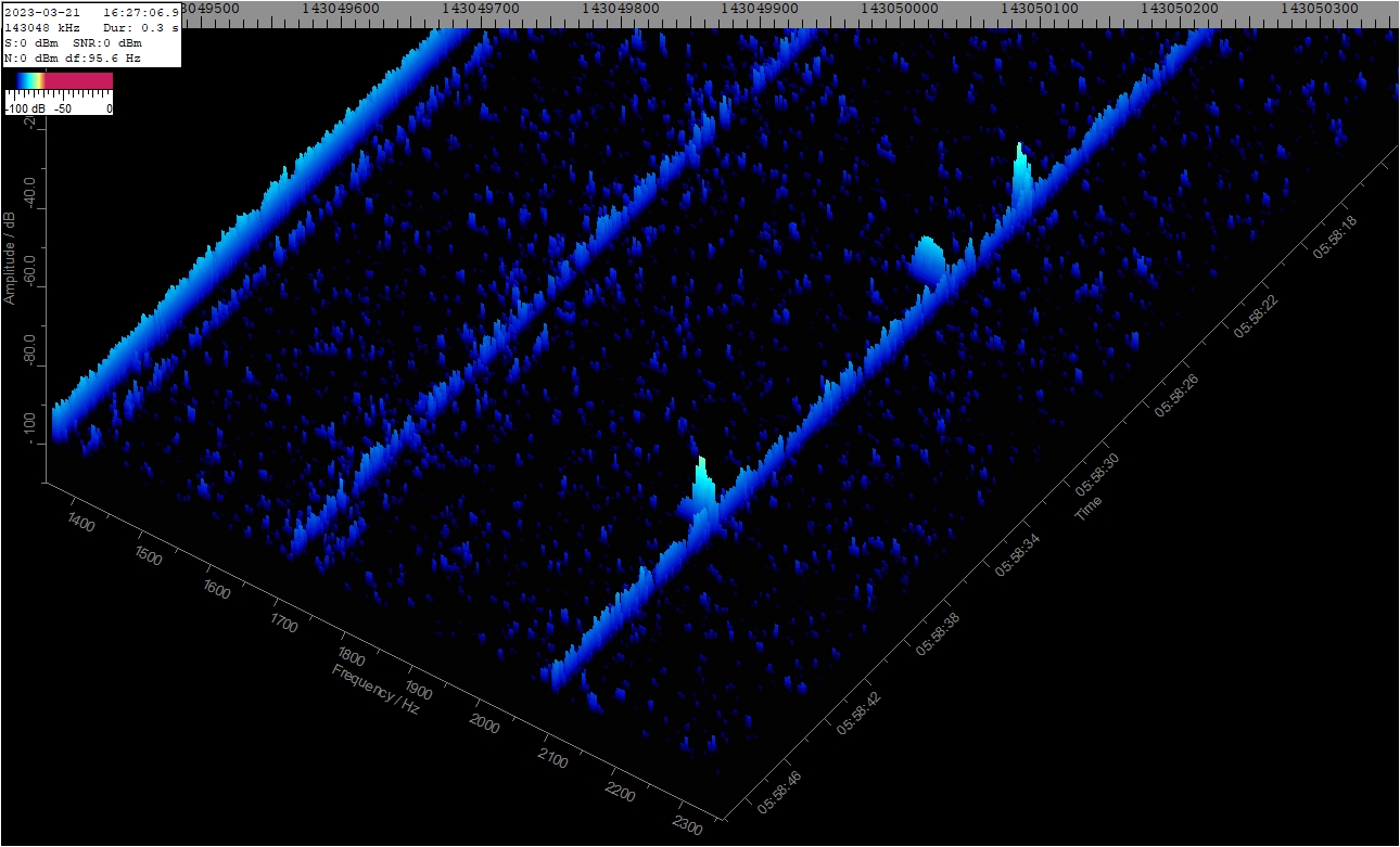

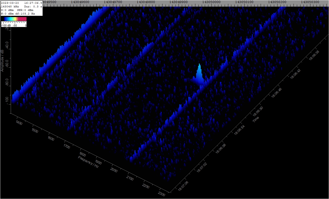

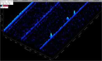

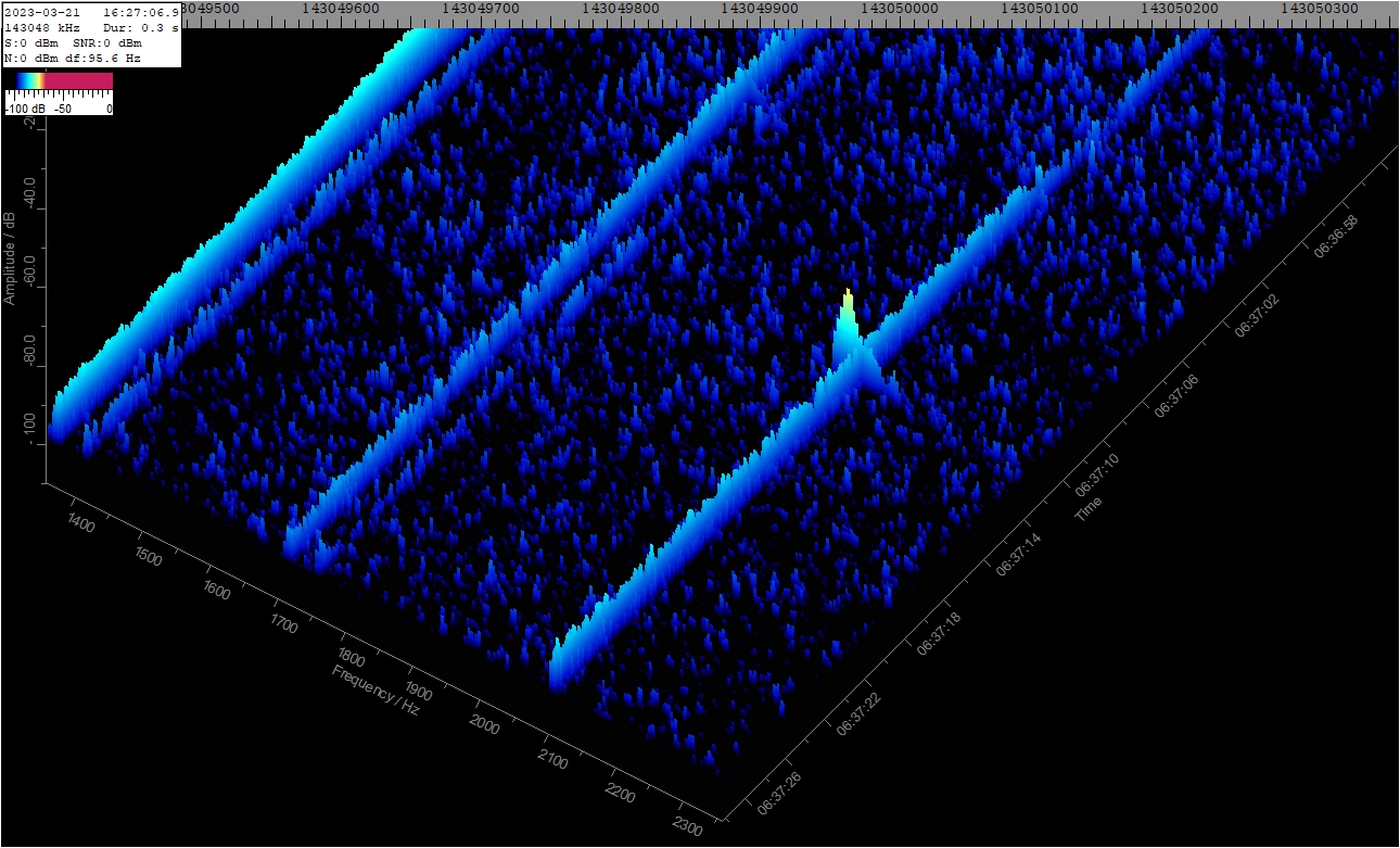

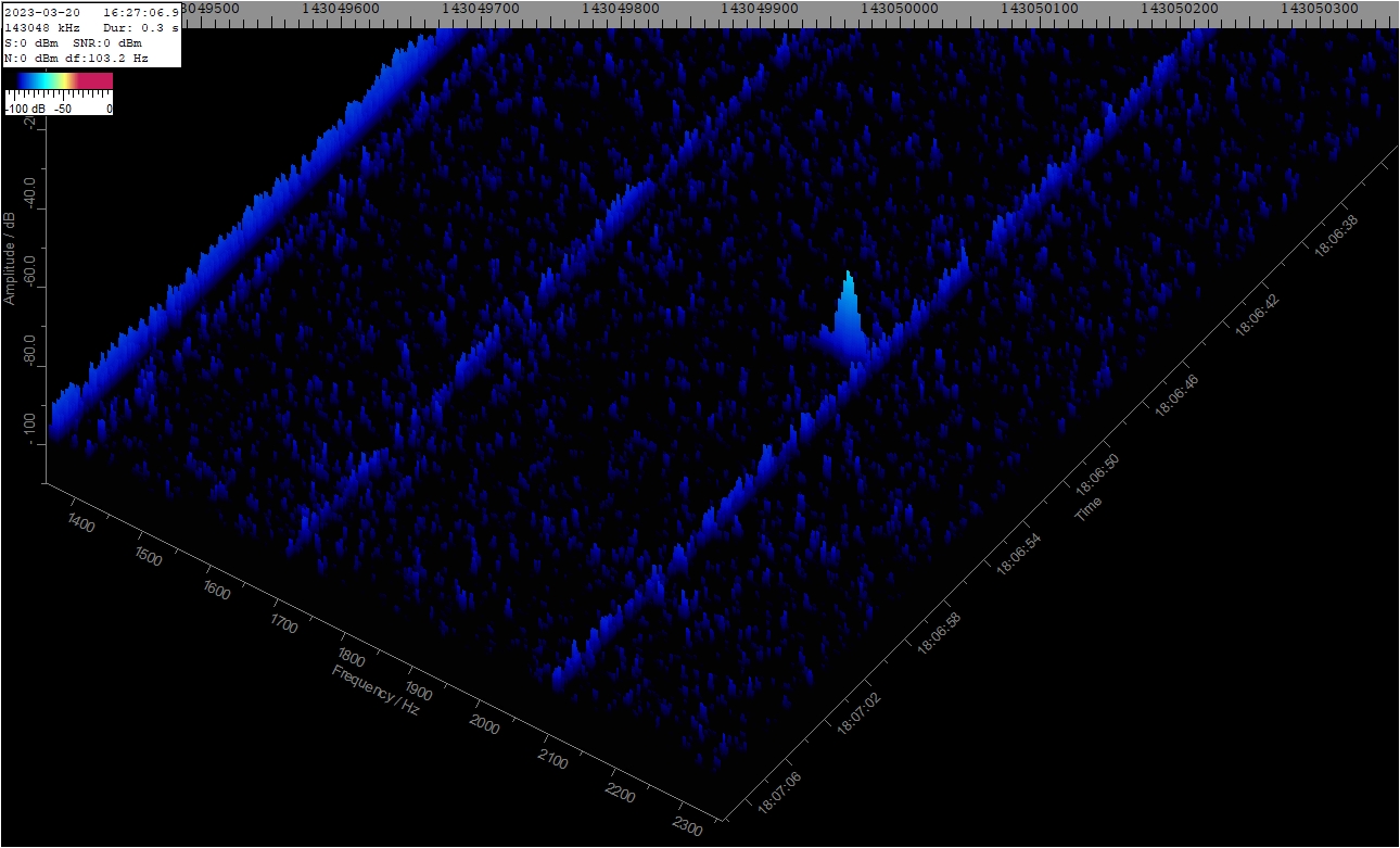

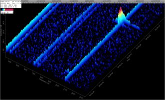

Hier sind noch ein paar Pings von heute Nacht. Den dicken konnte man als "PING" auch hören. Als ich die Antenne um 90° gedreht habe, kam nichts mehr rein. Ich bin also vorsichtig optimistisch. Besten Dank für die Hinweise auf andere Quellen. Die schaue ich mir in Ruhe mal an.

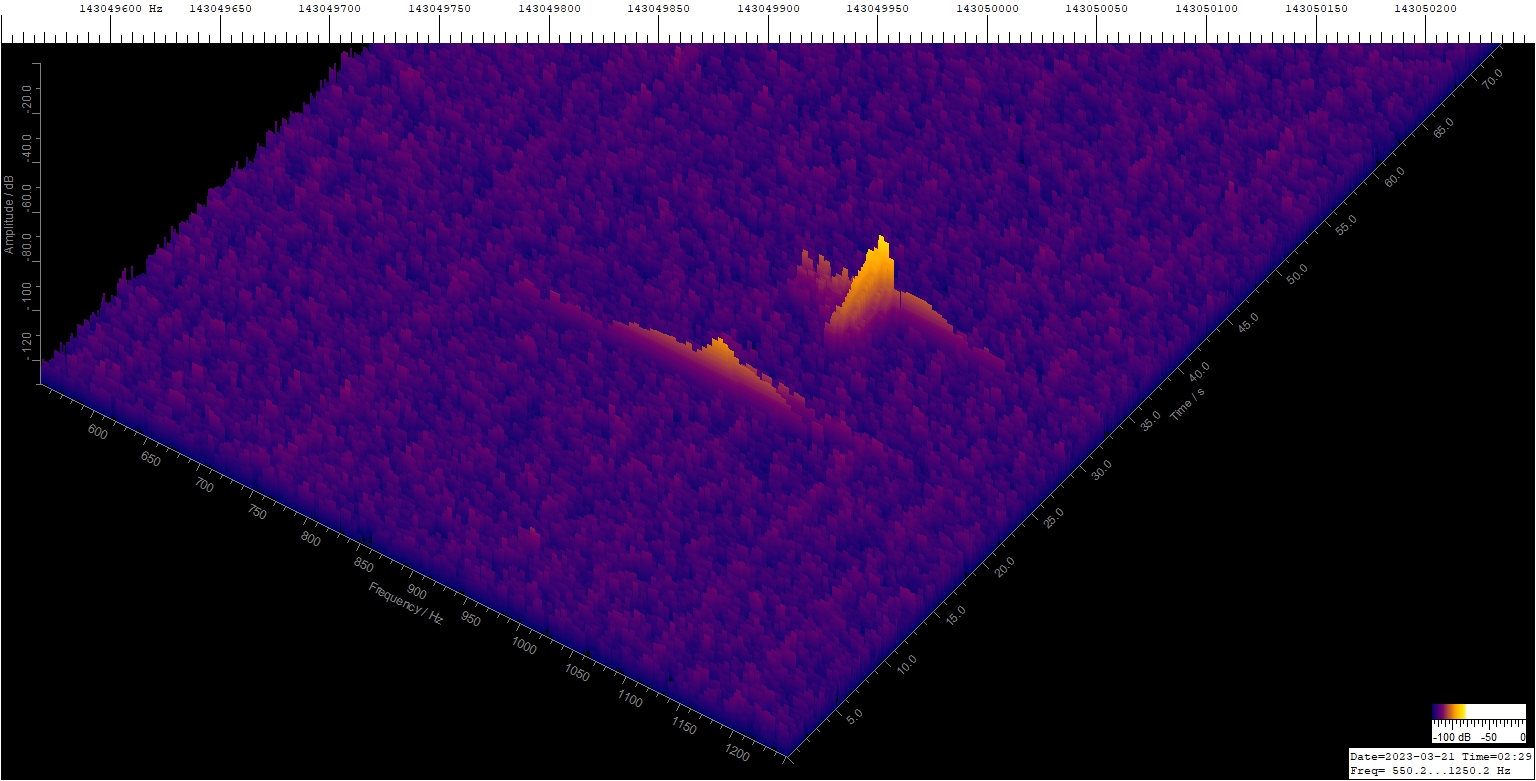

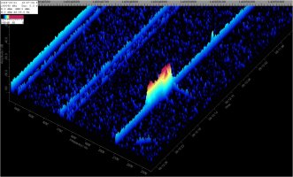

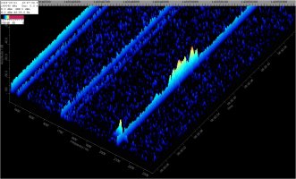

........ hier noch ein paar Pings, begleitet von einem 2-kHz-Pfeifkonzert.
Freundliche Grüße
Jochem

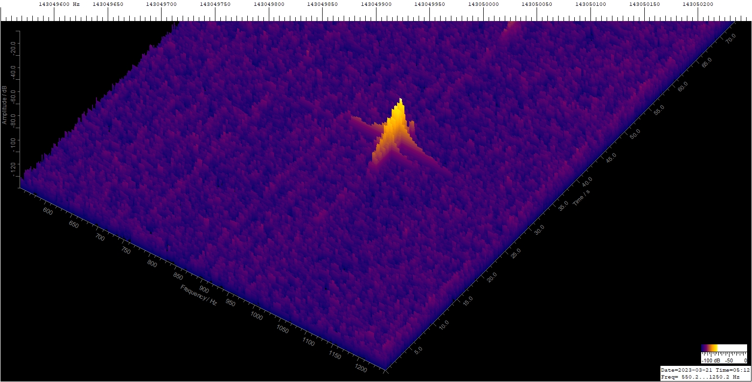

Hallo Jochem,
viel Spaß beim gemeinsamen Hobby.
Wir können gerne vergleichen, aber deine SL-Uhr stimmt nicht.
Zu den Störungen: Vielleicht kannst du mal ein 2 m Filter vor dem scheunentorbreiten Stick schalten?
Die Zeit geben wir immer in UT an.

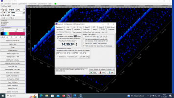

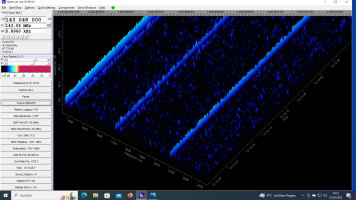

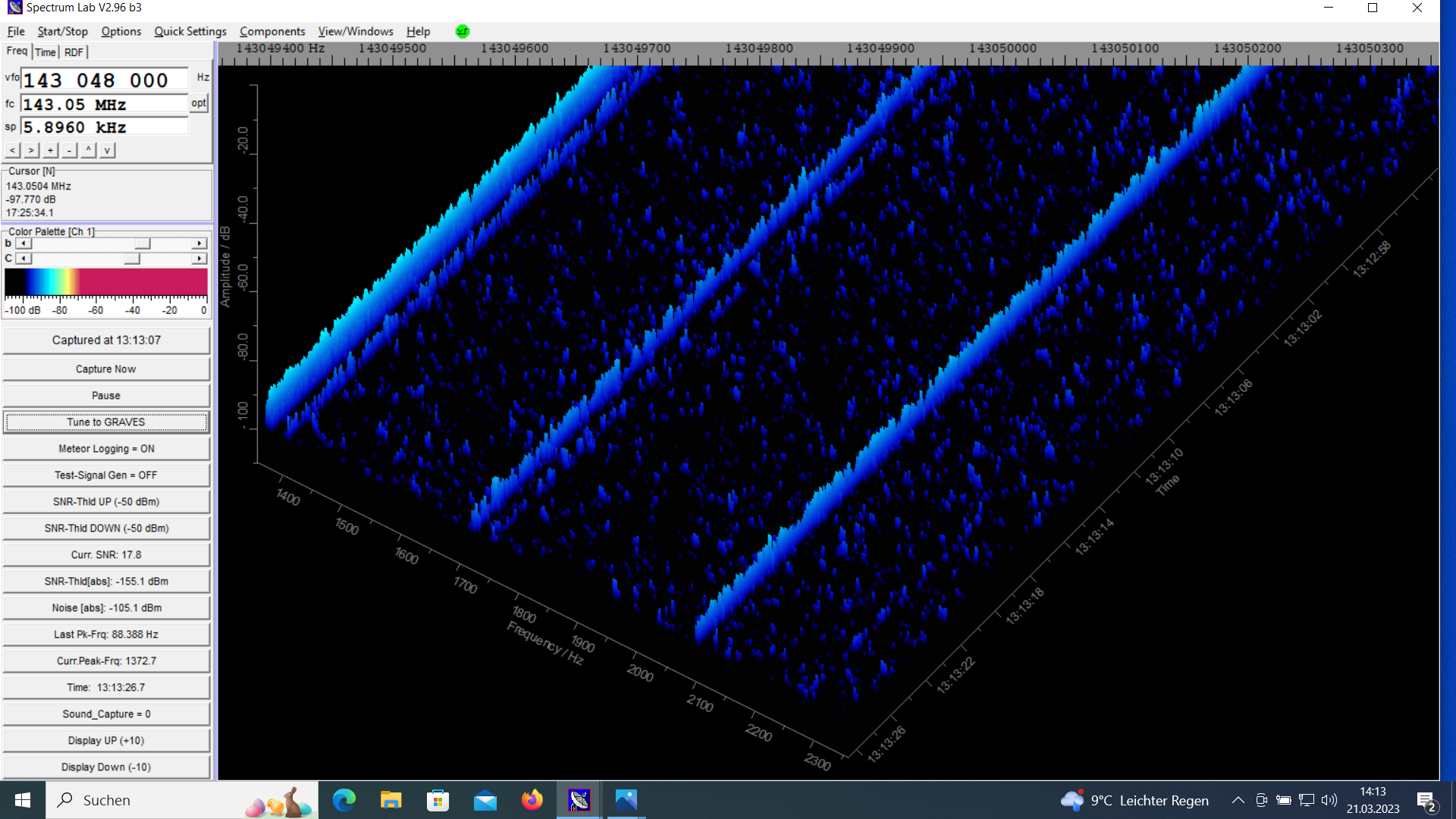

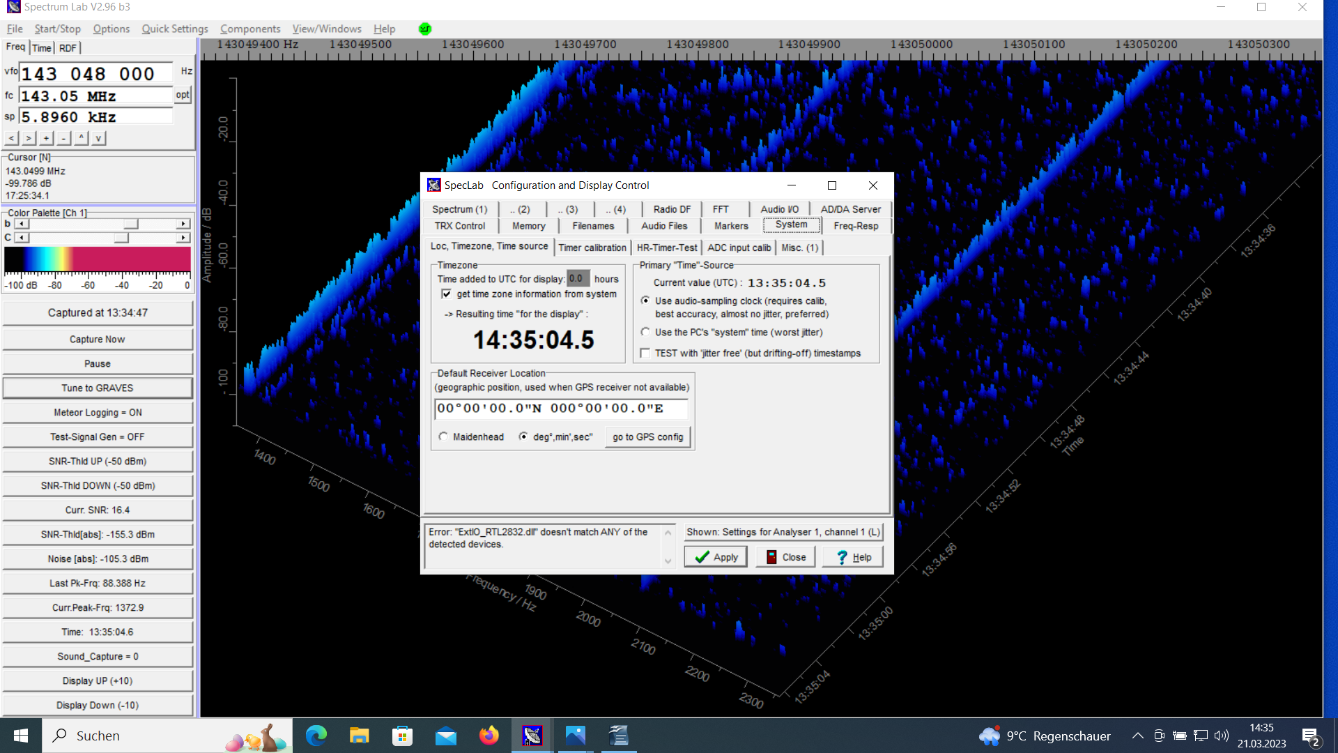

schön, Dich zu treffen. Die Störungen habe ich auf 2 m mit dem IC-9700 auch, der hat einen Bandpass für 2m am Eingang.
Zur Zeit: noch ist Winterzeit? UTC = Küchenzeit - 1h ? 14:13 lokale Zeit /13:13 UTC an der Achse laut Screenshot, müsste stimmen?
Hier die Settings....
Eine Frage zur Geometrie: unsere Signal-Quelle ist die Reflexionszone. Kann es sein, dass ich die nördlichen Reflexionszonen besser empfange und Ihr die südlicheren?

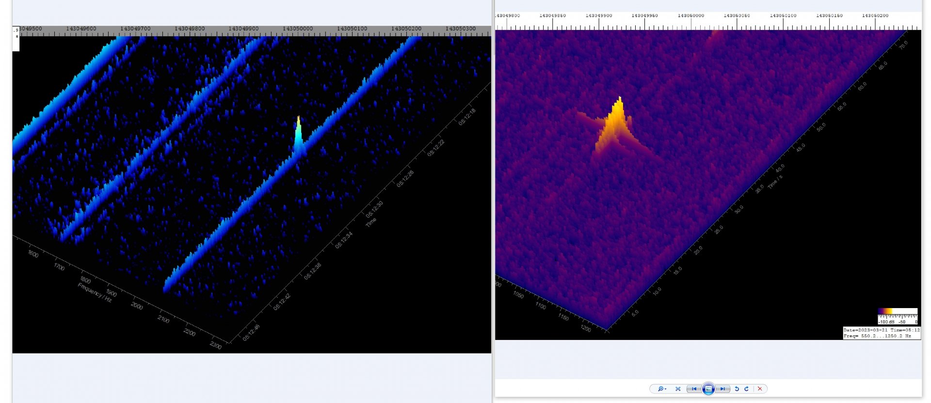

Ich habe gerade mal Wilhelms Ping mit einem meiner verglichen: ist das derselbe? Dann wäre das wohl kein Flugzeug.
2023-03-21, 05:12:30 UTC
Freundliche Grüße
Jochem
DK2FT

Die Übereinstimmung eurer beiden Signale ist ja schon fast zu gut. Selbst das Profil (zeitlicher Ablauf) ist sehr ähnlich. Das ist definitiv kein Flugzeug.

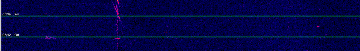

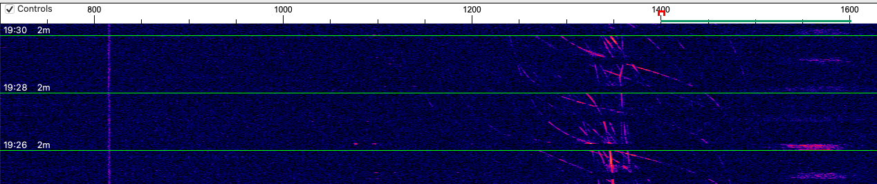

Bei mir (also per WEBSDR) sieht es um die Zeit so aus:
Ganz links ein bisschen Gewölk bei Dourbes (6 m, im äußersten Süden von Belgien in den Ardennen), dann Graves mit der "Mittellinie", der mutmaßliche Meteör ganz kurz vor 05.12 UT ist relativ klein, aber deutlich. Darüber (ab 05.14 UT) sind typische Flugzeugsignale, nachts bei wenig Verkehr kann man die mit Flightradar gut zuordnen, z.B gegen 01.40 UT das Postflugzeug von Paris nach Marseille.
Hier macht der Meteor nur ein Signal, öfter habe ich da zwei Signale, eines rechts, eines links von der Mittellinie. Die Theorie sagt, es könnten zwei Reflexionen sein, eine aus dem Hauptstrahl von Graves südlich von Dijon, die andere von einem hypothetischen "Backlobe" in nordöstlicher Richtung. Bei mir kommt dann Ieper, hier mit zwei winzigen davor und danach, kein Signal bei Graves via Barcelona und ganz rechts ein schwacher um 05.13 bei der Bake in UK.
Flugzeuge haben m.E. einen ganz anderen Zeitmaßstab - einige Minuten - und ganz andere Geschwindigkeiten/Dopplerverschiebungen als (die meisten) Meteore, die bestenfalls wenige Sekunden "leben" oder besser sterben.
