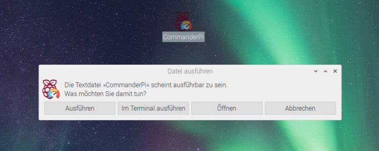

Hallo an die Raspberry-Freunde,
wollte auch mal meinen PI "Beine machen". Habe von Larry den CommenderPi, wie beschrieben, installiert. Was auch ohne Probleme funktionierte.
Wenn ich ihn jetzt aber starten will (Im Terminal ausführen), passiert nichts.
Hat da jemand eine Erklärung?
Vielen Dank und Grüße
Horst

und danke für die Antworten. Sie helfen mir aber nicht so richtig weiter.
Wahrscheinlich wurde meine Frage nicht richtig verstanden. Ich habe an den Einstellungen noch nichts veränder. Es kam dazu ja noch nicht.
Wenn ich den Commander starte, erschein das Auswahlfenster "Datei ausführen". In der Beschreibung heißt es "Im Terminal ausführen" (Bild).
Danach ist kurz die Zeigeruhr zu sehen aber der Commander öffnet sich nicht, so wie es in der Beschreibung von Lerry gezeigt wird.
MfG
Horst
Sowas hatte ich am Astroberry auch mal, als ich ein Script von der GUI starten wollte. Ist leider schon was her, aber das hier könnte helfen ab Post #12:
Hallo Hartmut und Thomas,
jetzt funktioniert es. Habe mal den Readme.txt gelesen. Da steht mit unter, dass der Ordner nicht "CommenderPi-Master" ist, sondern nur "CommanderPi".
Nach der Änderung klappt es jetzt. Werte habe ich erstmal die von Larry übernommen und es gibt keine Probleme.
Danke noch mal.
Habe hier mal in Forum gelesen: Kaum macht man etwas richtig, schon funktioniert es.
VG, Horst
